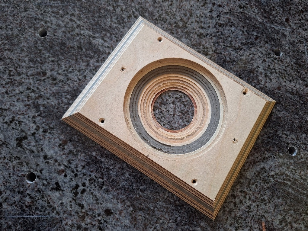

                        Da mich das Material auch interessiert, habe ich mit meiner CNC-Fräse mal eine Probefräsung gemacht. Mr. E hat mir dazu ein Restestück zur Verfügung gestellt.
                        Die Schwerschicht bereitet keine Probleme. Beim Fräsen entstehen ca. 1 mm lange Späne.
                        Die Fasen habe ich mit einem V-Nut-Fräser (12mm Durchmesser) bearbeitet. Die Fasen sind absolut sauber, insbesondere an den Übergängen zwischen Schwerschicht und Sperrholz.
                        Die Innenkonturen wurden mit einem 3mm-Schaftfräser (zweischneidig spiralverzahnt) gefräst. Wie man auf dem Foto erkennt, bleiben in der Schwerschicht ein paar "Ränder" stehen. Diese lassen sich jedoch problemlos mit Schleifpapier entfernen.

                        • Azrael
                          • 16.07.2004
                          • 491
                          Zitat von Bernd A. Beitrag anzeigen
                          [...] Foto [...]
                          Ich sehe kein Foto.
                          Viele Grüße,
                          Michael
                          • Bernd A.
                            • 28.01.2021
                            • 24
                            Das Foto habe ich nochmals neu eingefügt...
