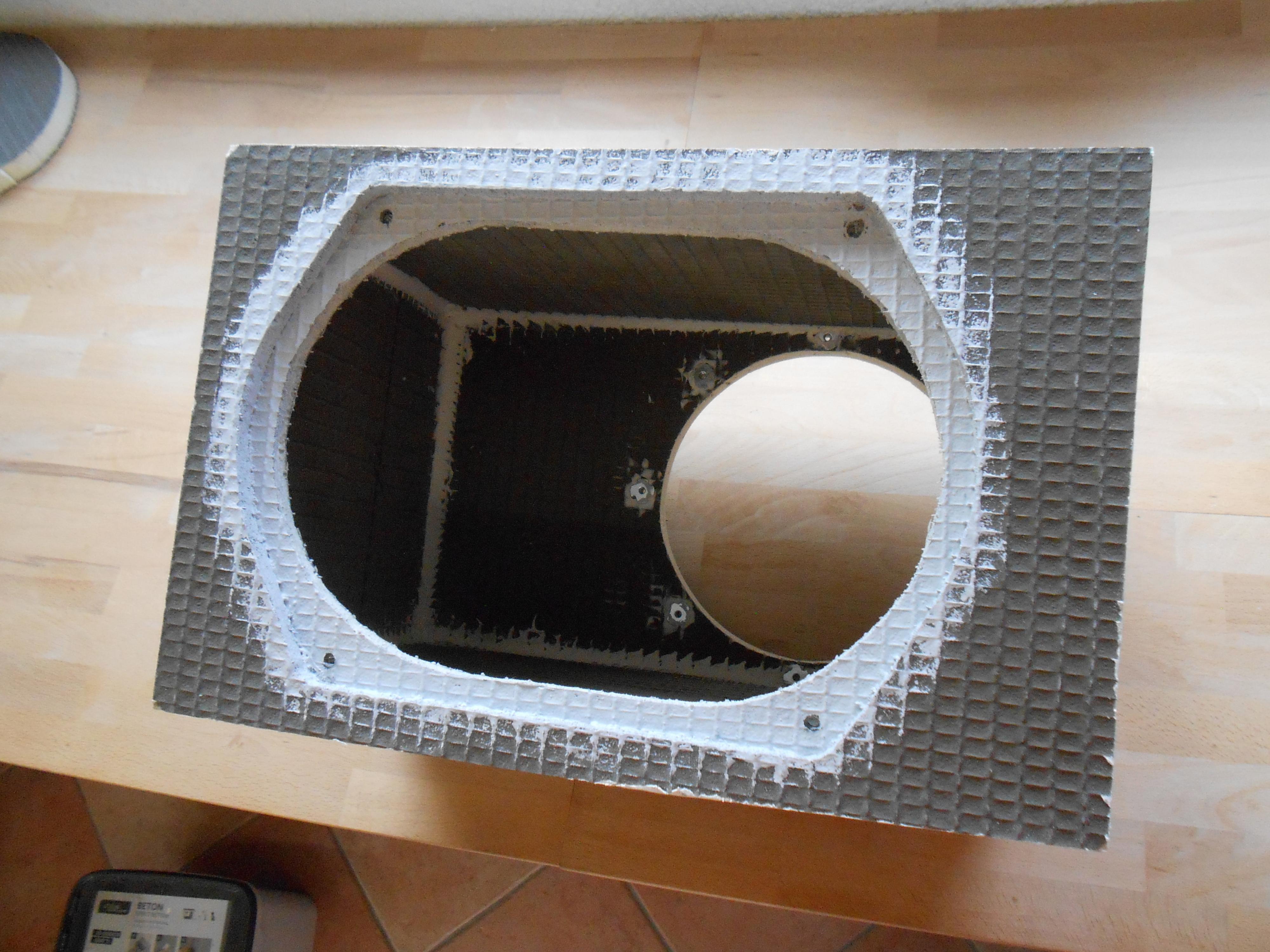

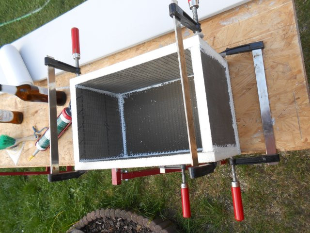

      Ich habe mal mit Bauplatte experimentiert (XPS mit Glasfaser und Betonbeschichtung). Gibt es für den Badausbau in vielen Stärken, leicht zu sägen und mit dem Systemkleber gut zu fügen. Optimal sollte die Verputzfähigkeit sein (s. Badaufbauten). Solange die Schallwand nicht gar zu groß wird, ist das Zeugs auch "akustisch" recht stabil.

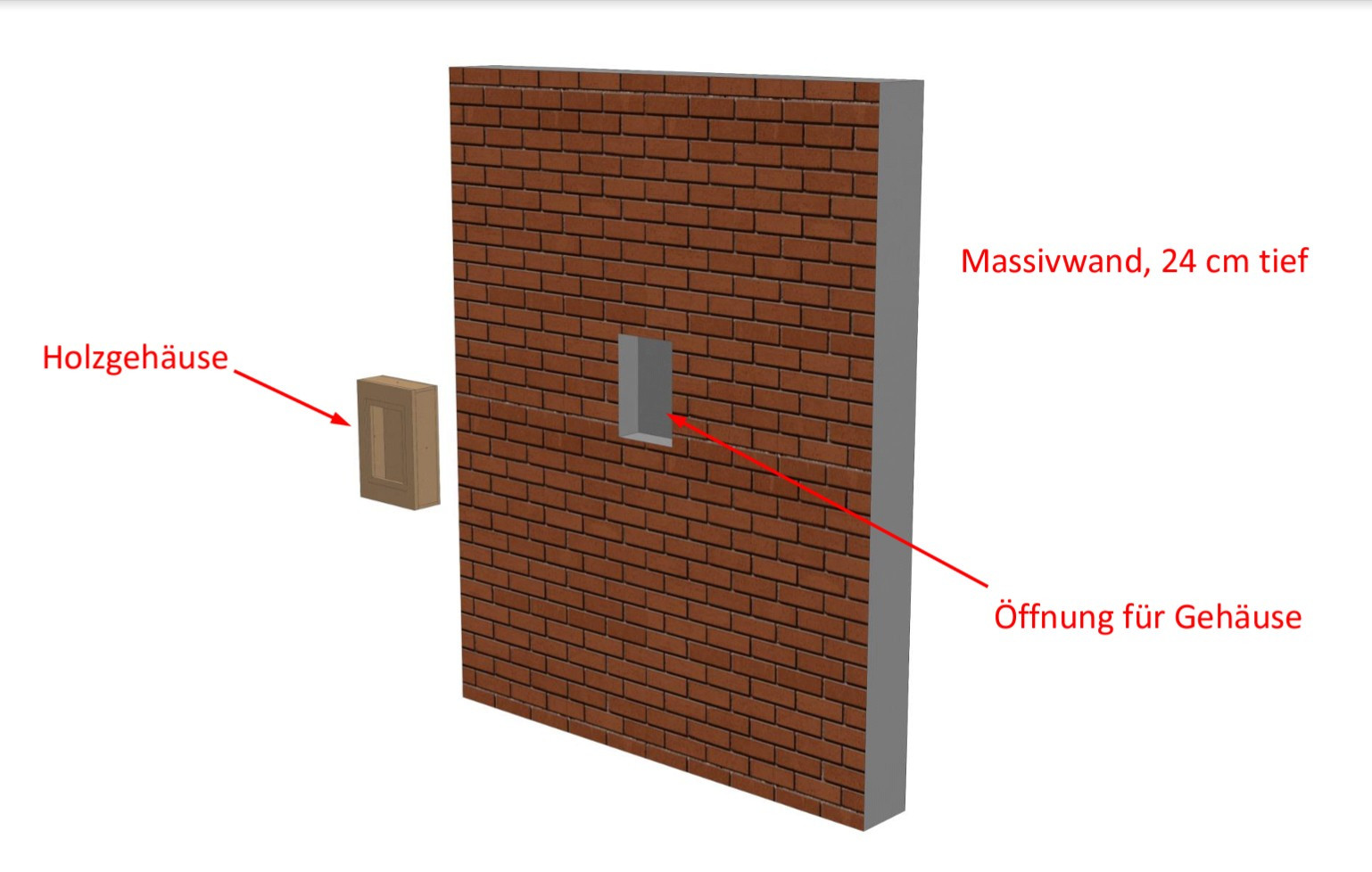

        Danke für eure Rückmeldung. Vielleicht hab ich mich ein bisschen ungeschickt ausgedrückt. Hier mal ein Bild, wie ich es mir vorgestellt habe: Klicke auf die Grafik für eine vergrößerte Ansicht
Ansichten: 512
Größe: 189,1 KB
ID: 710754Die Befestigung des Gehäuses in der Wand ist kein Problem. Damit am Ende der Lautsprecher und das Gehäuse aber wirklich bündig sind benötige ich ein Material der Front, welche man gut bearbeiten/fräsen kann. Das XPS kenne ich in leicht anderer Art vom Bau von Wellness Tempeln. Leider lässt sich eine Vertiefung nicht so leicht einfräsen.
        Daher die Frage: kann man MDF verputzen und wenn ja, was ist dafür nötig?
        Falls nicht, gibt es andere Materialien, die man leicht fräsen kann, die man verputzen kann? Z.b. Holz, was für Anhänger benutzt wird? Meint ihr, das würde gehen?

          Hier die Rückwand aus zweimal 10mm Bauplatte als Sandwich für eine antike Passivmembran, ohne Fräsen und als Front definitiv mit der Wand überputzbar ...
          Eingeputztes Holz wird immer als Platte arbeiten und der Übergang sichtbar. Ich habe da einen mit Spanplatte verschlossenen Türsturz; angeputzt und tapeziert - das kommt als Riß oder Wulst immer wieder durch !
          Klicke auf die Grafik für eine vergrößerte Ansicht  Name: plas2.jpg Ansichten: 0 Größe: 1,06 MB ID: 710756

                          Die Schnellbauplatten sind für sowas super, im Grunde auch nichts anderes wie Styrodur mit Dünnbettkleber und Glasfasergewebe.
                          Ich würde nur eine dickere Bodenfliese als Schallwand mit ner 4 oder 6mm Schnellbauplatte bekleben, reicht dann um Chassis einzulassen und mit Epoxy in die Ziegelnische reinkleben (den Ziegel dahinter nur mit Mauermörtel "dicht" beiputzen um das maximale Volumen zu erhalten) , das Ganze noch großzügig mit nem Netz einspachteln und gut ist.
                          Die Beton Variante geht auch, wenn man keine Fliese zur Hand hat, ne Platte mit zwei Löchern ist nicht viel Aufwand, da kommt es auf das richtige Material an, ich empfehle die Sopro FS15 mit nem Teelöffel Glasfasern auf das Kilo Mörtel.
                          Ach und Gewindehülsen nicht vergessen mit ein zu gießen

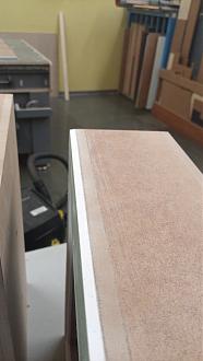

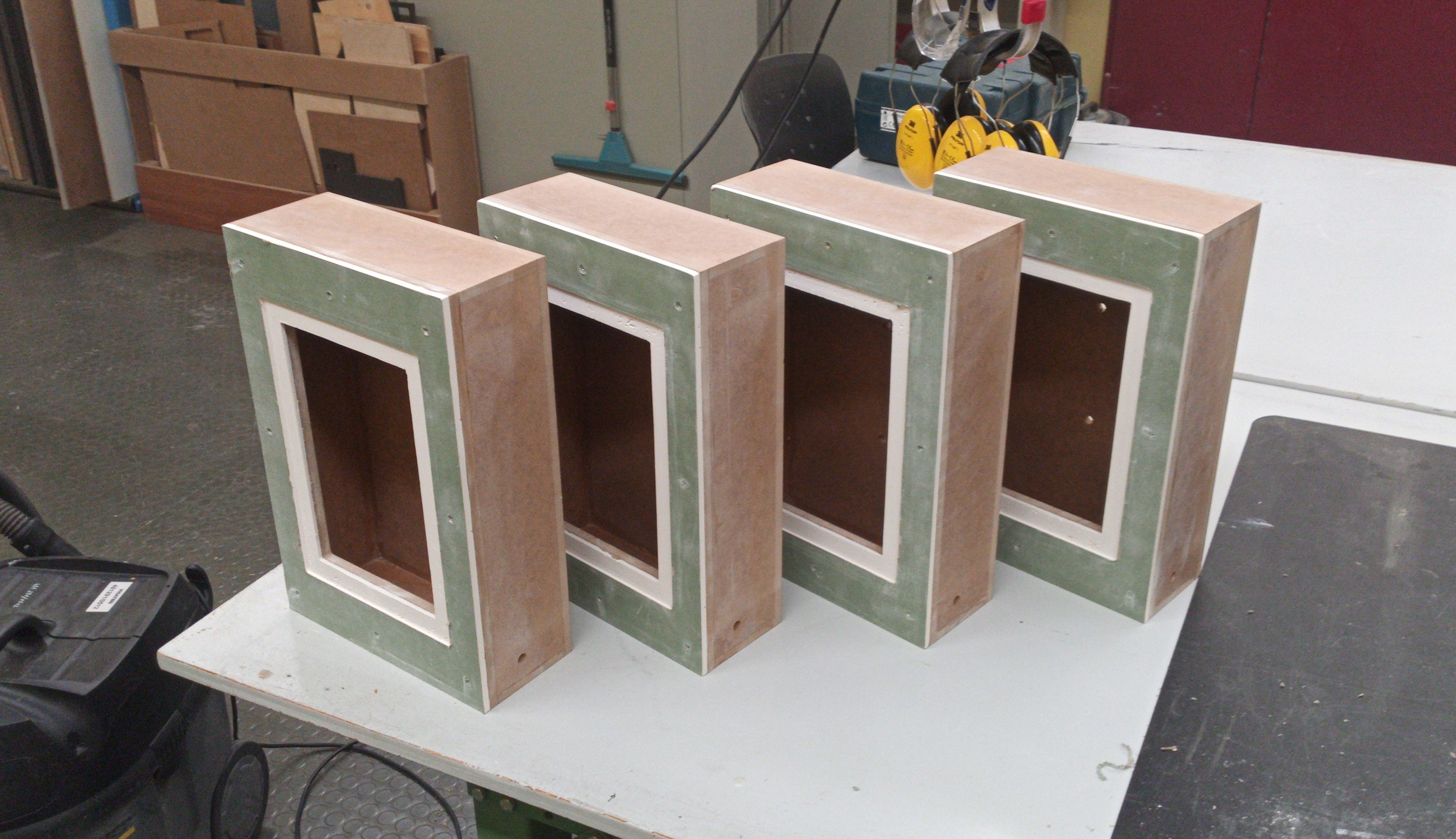

                            Vielen Dank nochmal für euren Input. Ich hab mich jetzt für folgende Variante entschieden. Das Gehäuse ist nach wie vor aus MDF geblieben. Allerdings hab ich die Front aufgedoppelt mit 6 mm Gipskarton. Wenn man das ruhig und langsam fräst, hielt sich die Staubentwicklung in Grenzen und es gab keine Ausbrüche o.ä..
                            Die Gipsplatten lassen sich dann einfach mit verputzen.
                            Hier mal zwei Bilder der Gehäuse:
