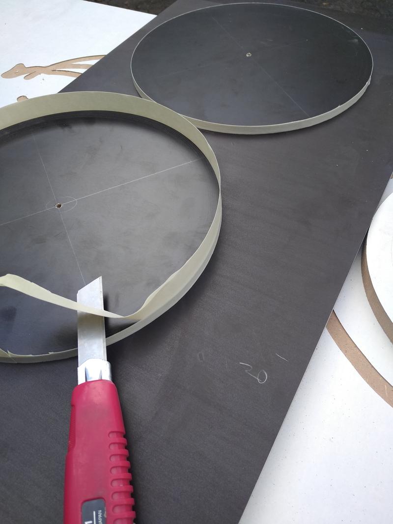

        Holz ist soweit zugesägt sodas es ne kiste Ohne Deckel gibt.
        Die Schallwand ist sozusagen dann der Boden beim ausgießen.
        Die Radien des Schallwandauschnitt's habe ich vorsorglich mit 2x Malerkrepp beklebt um nachher die Form einfacher aus dem Beton zu ziehen.
        Da Vorhanden mache ich die Befestigungslöcher der Chassis mit ner 5mm Nassbohrkrone nach der Aushärtung.
        Hier habe ich vor alle Innenecken mit Silikon auszufugen um nach dem gießen weiche Kanten zu bekommen (Radius eines Holzmundspatels aus der Apotheke)
        Chassis werden etwas nach innen versetzt so das der Radius des Betons mit der Oberkante des Chassisrand beginnt.

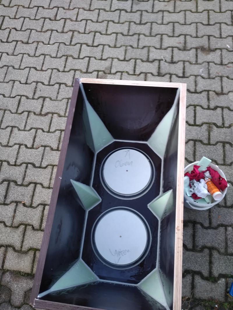

                Hier die heutigen Schritte:
                Kiste zusammengeschraubt.
                Aus Styrodur ein paar Keile zugeschnitten und plaziert.
                Anschliessend alle Innenkanten absilikoniert.
                Die Fehlstellen vom zuschneiden des Styrodurs werde ich noch mit Feinspachtel ausarbeiten.
                Den Innenkorpus werde ich morgen mal beginnen.
                Nach drei Stunden in der Kälte die Angebetete auf einen kurzen Blick auf das Bild gebeten die dann meinte " Sieht aus wie en Blumenstein"
                Egal ich mach weiter

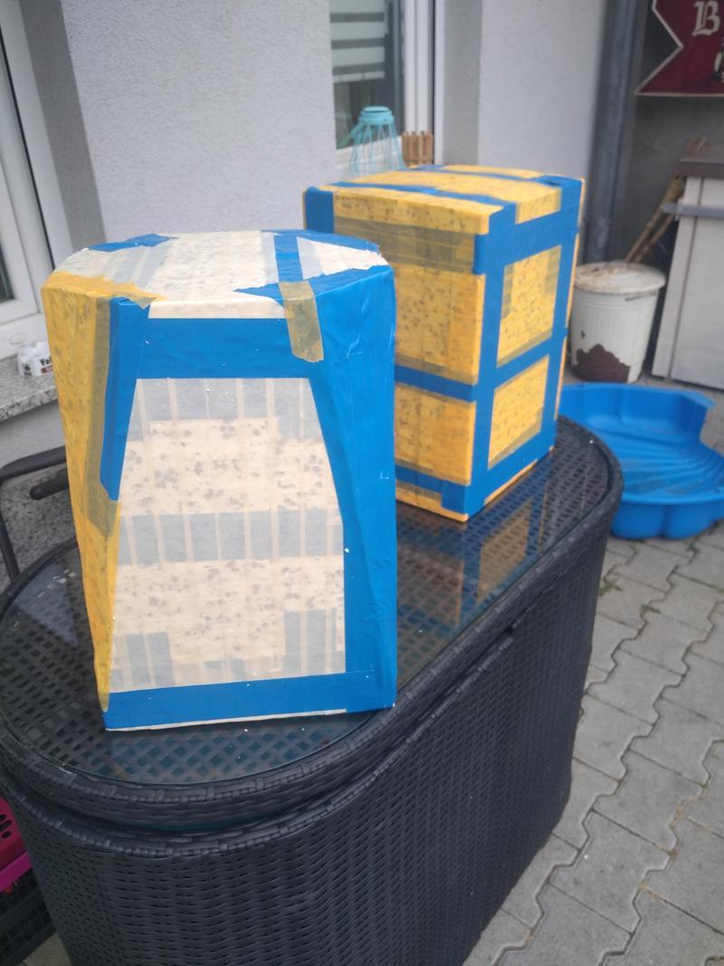

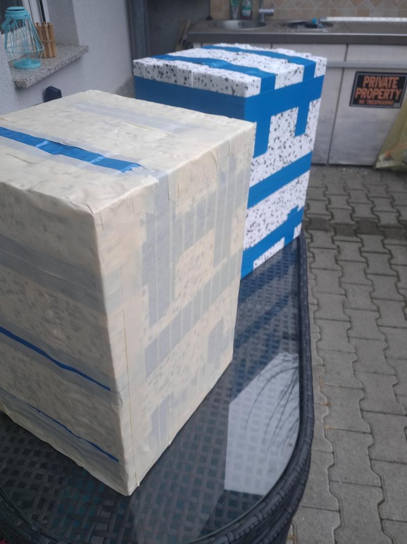

                  Die beiden Innenkörper sind soweit.
                  Das aussägen vom Syropor mit der Zugsäge war ne riesen Sauerei, hier hat das scharfe Küchenmesser besser abgeschnitten .
                  Ich komme auf ein Innenvolumen von je ca. 32 Liter abzüglich Chassis bei mindestens 35mm Wandung.

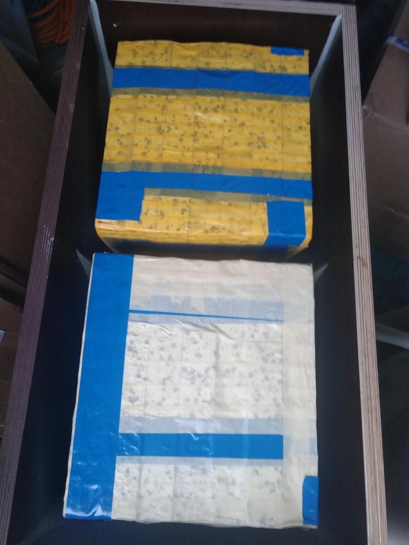

                    • 29067
                    Warnung: Die Formkörper schwimmen auf, also fixieren. Falls du schon daran gedacht hast, gilt der Beitrag als nicht geschrieben.
                    • Whoofmax
                      • 16.01.2008
                      • 993
                      Ja, bin noch nicht sicher wie ich das elegant von oben löse, unten richtung Chassis werden die wieder mit Silikon angeklebt.
                      Hatte an nen Konterbrett von oben und 2-3 Stahlstifte gedacht die jedoch nach dem rausziehen wieder mit Zement verfüllt werden müssen. Ich grüble nochmal solange ich auf die restlichen Materialien warte..

                        Zwischenrein, grob hochgerechnet wiegt der Junge dann 142,6kg ergo Ortbeton
                        2 legit 2 quit
                          • 5982
                          Eingebauter Anti-Diebstahl
                            • 3844
                            Da braucht es Laufketten anstatt Laufrollen zum fortbewegen.
                            • Whoofmax
                              • 16.01.2008
                              • 993
                              Ja, mit den kleinen Filzgleitern oder gar Gummifüßen wird das nichts, Werd wohl die gesamte Bodenfläche mit Filz bekleben.
