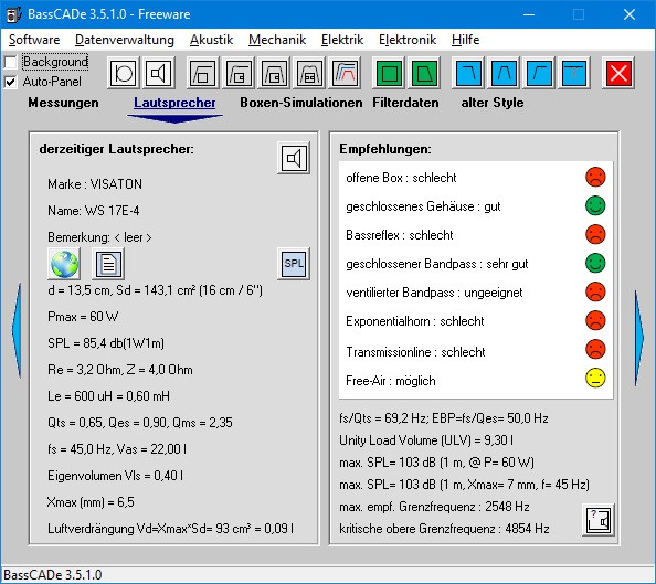

                  • 1173
                  Hi, vielleicht liegt es daran, dass es keinen Bauvorschlag gibt?
                  Die Abschätzung kommt aus BassCAD, aktuelle Version - frag mich nicht nach der Qualität der Aussage...
Ansichten: 354
Größe: 109,6 KB
                    Zitat von nademi Beitrag anzeigen
                    Leute dad kann doch nicht sein, dad es kein transmissionline Gehäuse für den ws 17 e - 4 Ohm gibt? Das Chassis existiert schon sooooo lange.. Bitte ich brauche eure Hilfe, will was damit machen.... Brauch lediglich ein transmissionline Gehäuse für ihn, den Rest mache ich in boxsim selber. MfG
                    Es ist doch nicht schwer, soetwas selber zu simulieren; TML-Rechner ist der passende Suchbegriff....

                      hii leute :-) danke an alle für eure zeit und hilfe, laut goofy ist der ws 17 e Nur für CB gut geeignet.... schade.... habe da eine simu von GabbaGandalf,,,, hoffe ich habe das richtig geschrieben, was haltet ihr davon ? bin Anfänger und kann das leider nicht beurteilen, könnte man da was verbessern oder müsste man da was verbessern? oder ist das schon sehr gut für eine simu ? habe kein Meßsystem, werde das also direkt von der simu einbauen, was haltet ihr eigentlich von der GHP Methode ? habe das noch nie verwendet, will den WS in 30 Ltr CB einbauen, und vielleicht die GHP Methode verwenden.... bringt die GHP Methode nur bei kleinen Gehäusen etwas oder auch bei 30 Ltr CB ? danke vorab für eure Tipps Hilfe und eure zeit. MfG
                      ws17standbox.BPJ
                        • 28342
                        Du hast es doch geschafft, die Simu zu machen. Dann kannst du dir die Frage selbst beantworten. Setze mal 1000 µF vor den TT-Zweig und variiere das Volumen. Für meinen Geschmack sind das in diesem Fall "Fürze auf Krücken."

                          Danke für den Tipp walwal :-) werde ich mal simulieren, mal sehen was dabei raus kommt, was hälst du von der Simulation die ich angehängt habe? Hast dazu nichts gesagt? :-) MfG
                            • 28342
                            Die Simu ist gut, auch wenn du nicht die neuesten Datensätze der Chassis genommen hast. Klingt relativ sanft, musst du noch mit Hörtests prüfen. Abstrahlung und Phase sind gut.
