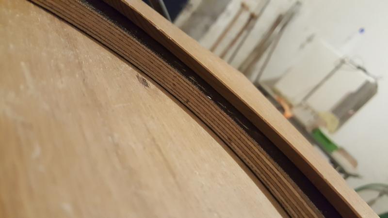

      Acrylglasplatte exakt ausfräsen und mit Silicon aufkleben. Kann zur Not wieder gelöst werden.

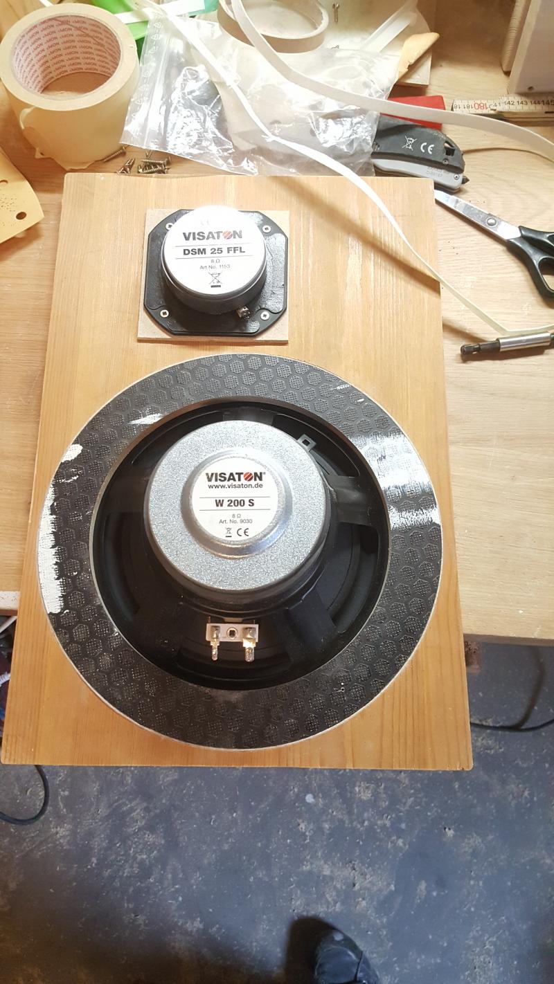

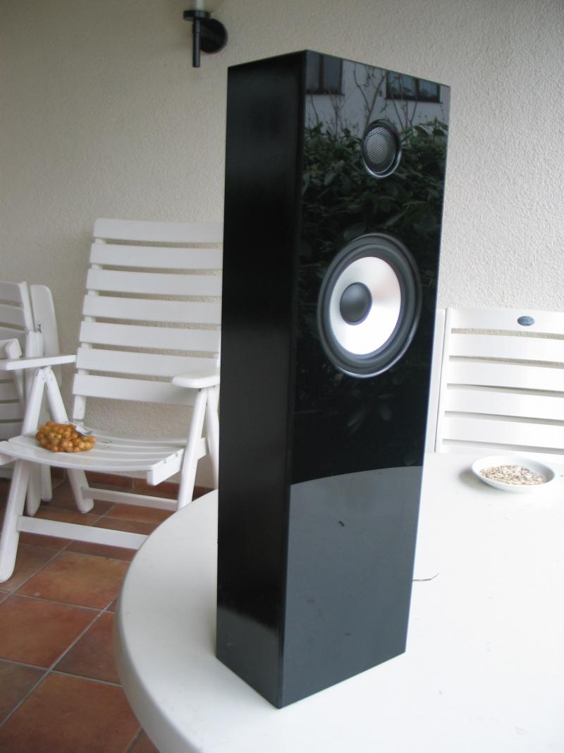

        Alternativ, wenn die Schallwand groß genug ist, kann man den Treiber mittels adapter von innen einsetzen.
        So wie hier geschehen.

        Hier wollte ich 2mm stehen lassen, um den Montagering abzudecken und die Schallwand bündig mit dem Gummiring des Treibers abschließen lassen. Die Materialstärke ist dann etwas sehr dünn geraten, hält aber zusammen und ist zum Glück durch ne Bespannung geschützt.
