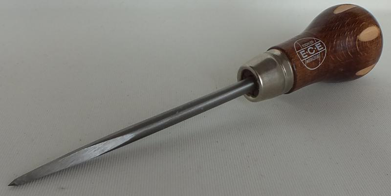

      Ich habe (wie schon andere beschreiben) das Chassie in den LS-Ausschnitt gelegt, mit einem im Durchmesser 1mm kleineren Bohrer (als die Holzschrauben) vorgebohrt und "Juchu" !
      Man sollte da natürlich ein klein wenig Augenmaß haben, aber bei der Größe ja kein Problem.
      Chassie hochnehmen, Bohrmehl wegblasen, Chassie drauf und Schrauben rein.
      Wer das vorher nur "anzeichnen" möchte, kann auch einen sogenannten Vorstecher nehmen.
      Vorstecher

          • 5867
          Ja, Vorstecher ist ein guter Tip. Habe mir vor einiger Zeit einen aus einem alten Schraubendreher geschliffen, mit spitzem Vierkant, geht super.
