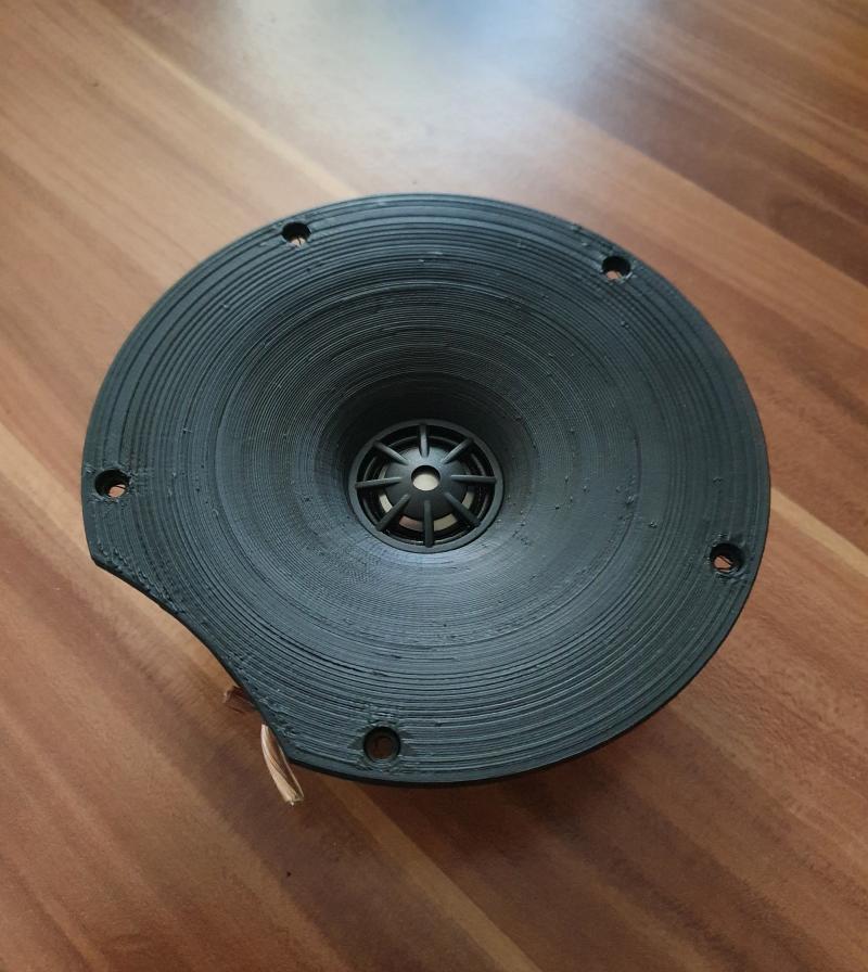

    Erster Druckversuch des HT-WG. Schon fertig mit den Sacklöchern für die DSM und Aussparung passend zum Korb des BG.
    Mir gefällt es.
    Und jetzt ist das Filament alle...

        Wenn du das WG hochkant druckst, sollten diese fiesen Ringe verschwinden.

          Die Ringe fand ich gerade gut, hat was von einer Schallplatte. Vielleicht drucke ich das nächste mit 0,1mm.
          Danke Christoph, da werde ich mal schauen, ob ich das gezeichnet kriege. Die Idee gefällt mir. Die Form in der Horizontalen muss gleich bleiben?
                          im HT-Bereich sollte die Wellen-leitende Oberfläche so glatt als möglich sein.
                          Ich gehe selbstverständlich nicht von hörbar aus,
                          aber ich würde schon mal genauer messen, ob die Ringe den F-gang ändern.
