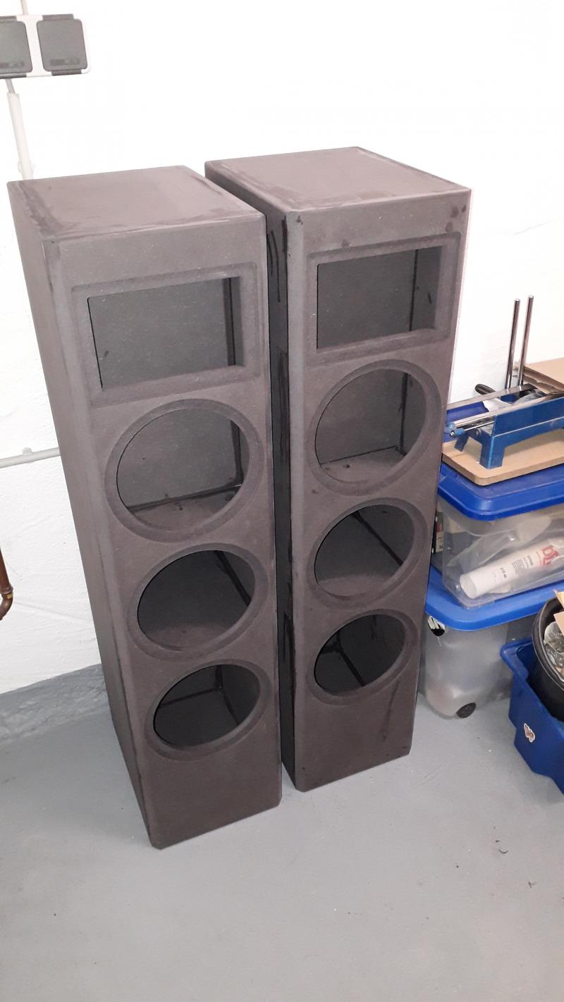

ID: 689127 Hier mal ein Bild der weiche und vom Rohbau Gehäuse.

          Als nächstes kommt das schleifen und grundieren der Gehäuse drann.
          Werde dann vom Fortschritt berichten wenn es interessiert.

              Schönen guten Morgen,
              wie dichtet ihr die Chassis ab oder schraubt ihr die einfach so in die Box???
                • 5350
                Auch Guten Morgen,
                Wenn man sauber gefräste Auflageflächen für den Korb hat, reicht mMn das einfache einbauen. Es ist eine Box, kein Barometer.
                In meinen ersten Belle's hatte ich aber auch ganz dünnes Dichtband drin, braucht man aber nicht wirklich.
                  • 25680
                  Genau, Dichtband ist überfüssig.

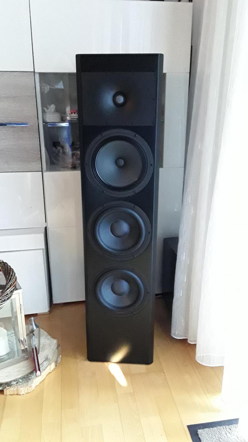

ID: 691635 Hallo zusammen,
                      so jetzt sind sie fertig bin begeistert von den Boxen habe jetzt nur ein Problem und zwar wenn ich 2m vor den Boxen stehe ist der Bass perfekt wenn ich mich aber auf das Sofa setze verschwindet er fast. Was mache ich falsch?????

                        Dann hast du dort eine starke Raummode, die den Bass auslöscht. Passiert leider sehr Häufig.
                        Da hilft nur eine Andere Aufstellung der Lautsprecher, Akustische Veränderungen des Raumes, oder ein DSP.

                          Steht das Sofa direkt vor der Wand?
                            Nein das Sofa steht ca. 1m von der Wand weg gut und dahinter ein Regal und eine Glasvitriene.

                              Ich habe 0 Ahnung von Raumakustik was ist DSB oder Raummode.
                              aber wenn ich mich vor das Sofa Stelle also direkt da wo man sitzt ist der Bass voll da. Ich kann die Boxen nicht anders wo hinstellen koin Platz .
                                • 25680
                                Ein DSP ist eine Art Equaliser, in deinem Fall nutzlos, da man Basslöcher nicht korrigieren kann. Sofa vorziehen sollte helfen.
