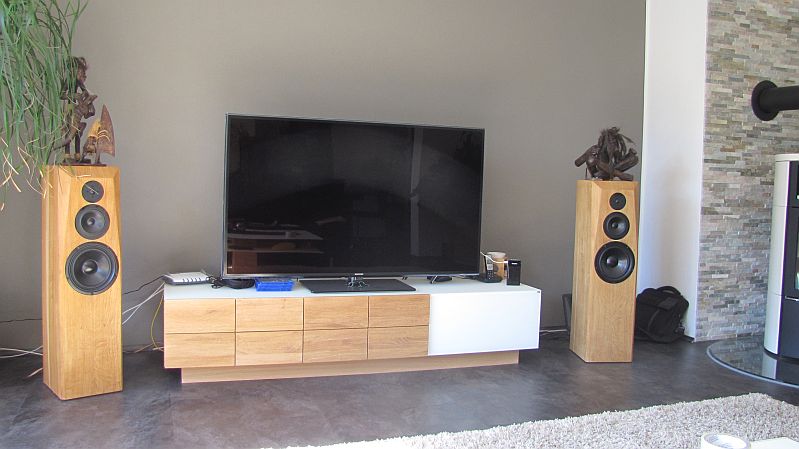

    Das ist das, was ich hören wollte Kenne SaRaiFo nur aus dem Web, finde die Idee und deren Umsetzung genial, hab aber noch nie eins in der Hand gehabt. Bisher hab ich ausschließlich „gewachsene“ Furniere verarbeitet, und da hatte mir, wenn mehrere Bahnen untereinander gekettelt waren, ein Tischler beigebracht: Kettelseite = Sichtseite - Kettelfaden zum Schluss wegschleifen. Anders herum gepresst würde sich das Fadenmuster durch das Furnier nach aussen durchschlagen
    Muss sehen, dass ich mal ein Muster in die Hand bekomme. Weißt Du zufällig noch, wie dick das Vliess zu Buche schlägt? Wird ja dann auch bei unterschiedlichen Pressdrücken entsprechend berücksichtigt werden müssen, oder ist das eher sowas in der Stärke einer Frischhaltefolie?

        Ja genau ist recht dünn das ganze. Was aber ein Vorteil meiner Meinung ist das es sehr flexibel ist. Ich sag mal die x-Richtung ist biegsamer als die y-Richtung. Das kam mir bei der Pacto mit den Fasen sehr entgegen. So konnte man das Furnier schön biegen.
        Es wird auch gerollt geliefert. Bei der ersten Bestellung war ich erstaunt wie klein das Paket war.
        Normales Furnier (das was ich so kenne) ist dicker und viel unflexibler.

                  Ich kenne nur Furniere, bei denen die Bahnen allenfalls mit Fäden verbunden sind, ansonsten keinerlei Beschichtung auf dem Rücken haben. Bedeutet, dass ich an Gehäuse-Kanten, insbesondere bei schleifenden Schnitten, absolut keine Stossfuge sehe. Wenn ich jetzt Vliess nur mit geringem Druck verpresse - sehe ich es in den Stossfugen (z.B. bei stumpfen Winkeln wie an Fasen), oder verschwindet es vollständig im Hintergrund?
                    • 28344
                    Vermutlich sieht man das nicht. Probieren.
