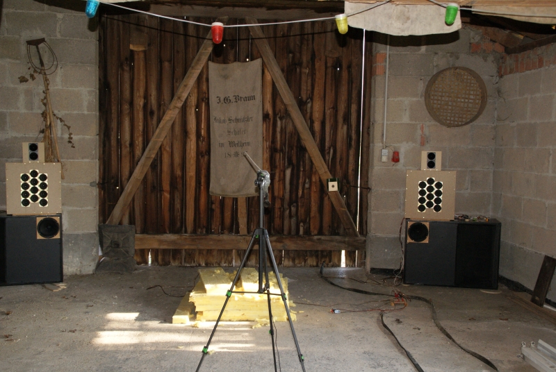

                nachdem ich in meiner Scheune auch Schmackse (Allerdings die gute alte Weichfaserversion, die unter "Auskennern" als die am besten klngende Variante gilt) als "Fetenspaßprügel" im Einsatz habe:
Ansichten: 1
Größe: 385,6 KB
                kann ich Klaus nur bestätigen.
                Selbst mit Eckaufstellung wie bei mir geht es gerade bis knapp unter 40 Hz und nicht weit oberhalb 200 Hz sollte man wirklich trennen.
                Das Teil spielt aber sehr sauber und kann brachial laut (mit einem 200er Treiber !!)
                Aktivbetrieb mit Subsonicfilter ist aber anzuraten....
                Peter Krips

                      Aber 40 Hz ist ja schon ganz schön. Wenn man genug Platz hat, ist sowas sicher keine schlechte Sache. Und eine Expobox hat immer eine anspringende Dynamik. Ich habe dafür leider zu wenig Platz. Sonst schlafe ich irgendwann auf meinem ganzen Elektrogedöhns statt daneben
                      Da hast Du aber eine Menge Mitteltöner verbaut
