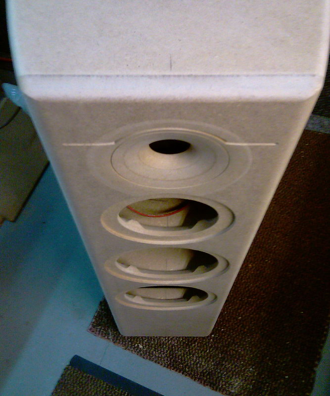

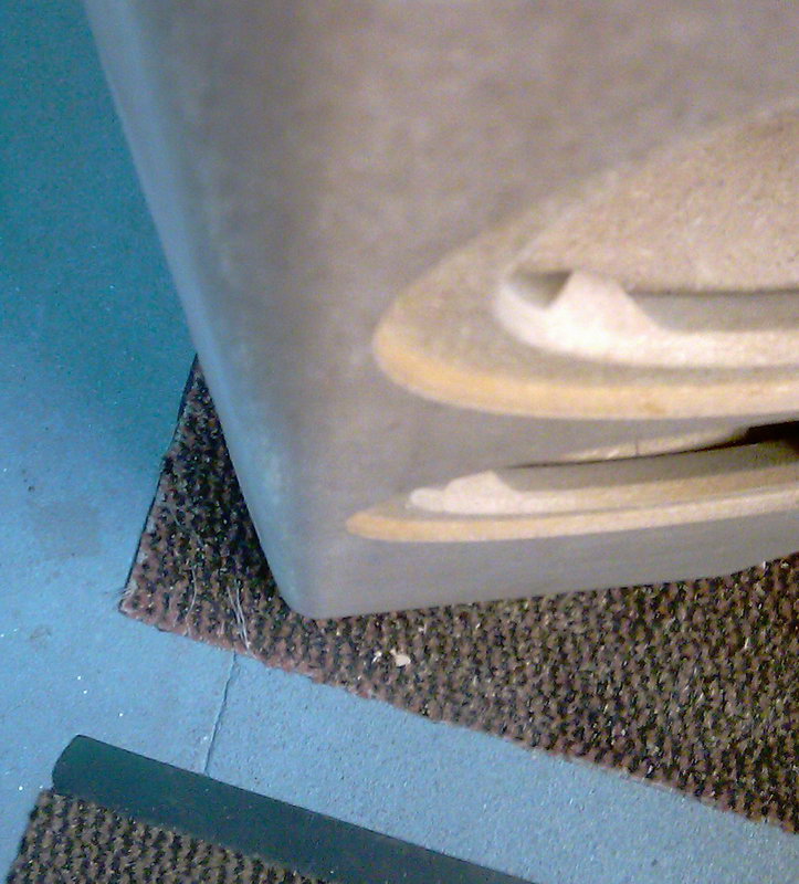

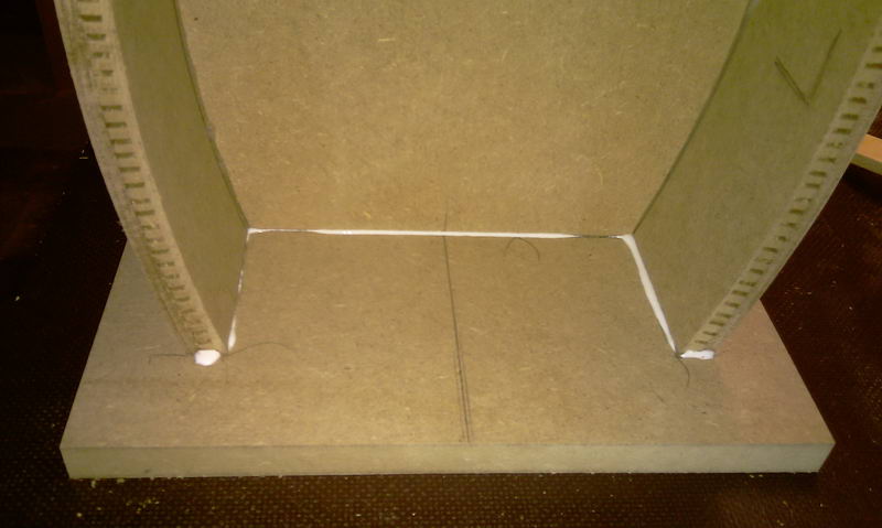

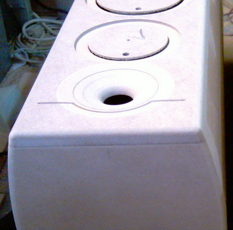

    Die sind nicht zugeklebt, sondern der Mittelpunkt fixiert wegen von vorne fertig fräsen. Einfach mit einem Leimtropfen, damit man die Streben nachher von vorne rausbrechen kann. Ein kurzer Schlag reicht.
    Das habe ich zuerst bei der Concorde WG gemacht, da waren die Al130 auch hinten frei gefräst. Beim vierten Bild sieht man, das der Mittelpunkt sonst weg wäre, bevor man auf Korbtiefe gefräst hätte.
    Die Reststärke waren nur 1,5 mm, damit von hinten 8 mm Fase zum freifräsen möglich war.

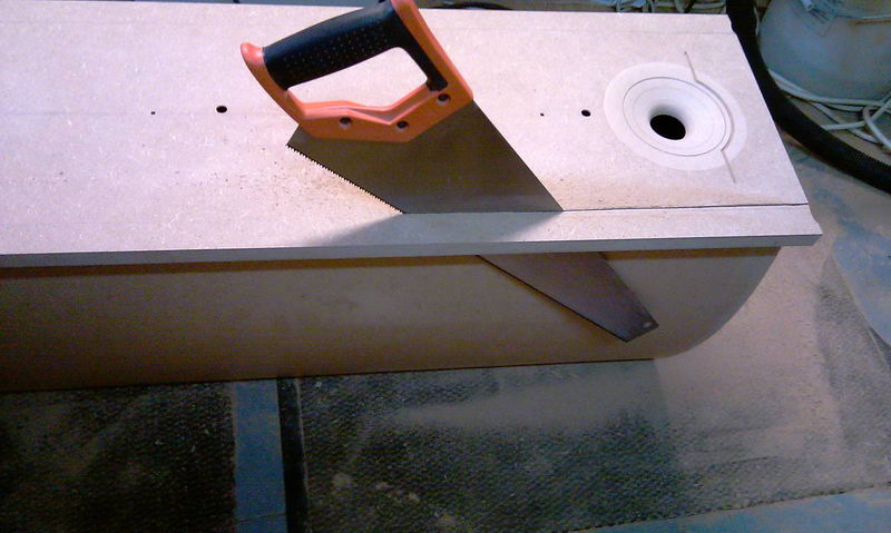

      Die Gehäuse sehen wirklich super gemacht aus, und das nur zum messen Die Höhe ist auf jeden Fall stimmiger.
      Was mir nicht ganz so gut gefällt ist das sie durch die gewölbten Seiten etwas pummelig aussieht. Die Schallwand vorne ist original Breite? Etwas schmaler hätte mir glaube noch besser gefallen. Auch mit dem Deckel könnte eine Wölbung noch gut stehen

            Aber in einem muß ich Nils Recht geben, vorne etwas schmaler wäre gut. Ich werde den Radius noch mal vergrößern (laut CAD Programm auf knapp 20 mm, dann ist der auslaufende Radius bei dem Abstand der Originalen Fase der Atlantis).
            Aber oben bleibt sie platt, wegen "Muttis Topfplanze"
            Gut, daß meine Regierung das freiwillig ablehnt.

              #51
              ich versteh den Aufwand auch nicht ganz. ich fräs erst die Einfäsung des Chassis raus, dann denn das Loch durch dass das Chassi gesteckt wird. einmal von vorne fast durch und dann von hinten den Rest.
                • 5856
                #52
                Du leimst erst nach fertig fräsen die Schallwand an den Korpus?
                Ich fräse zum Schluß den Außenkorbdurchmesser. Da ist die Schallwand schon drauf und hinten frei gefräst.
                  • 2311
                  #53
                  klar, das wär mir sonst zu unhandlich.

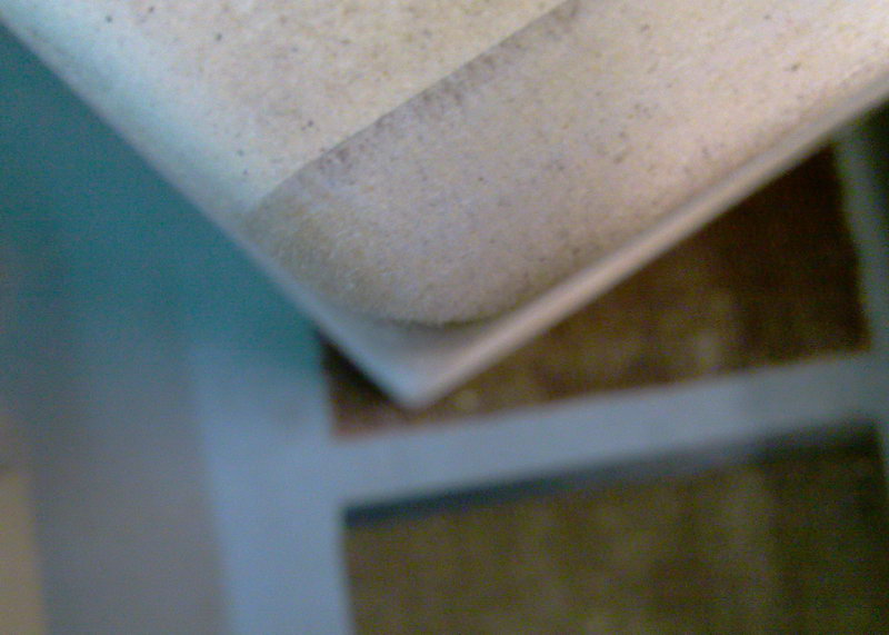

                    #54
                    @yoogie (und andere):
                    So mache ich das (nach Phase 2 runterscrollen) =>
                      • 5856
                      #55
                      Ja, das kenne ich schon.
                      Aber ich habe von hinten bis auf 1,5 mm Tiefe alles frei gefräst, so passte mit Kugellagerlänge und dessen Schraube eine Fase von 8 mm an die Rückwand.
                      Wenn es der Admin so möchte, fräse ich die.
                      Nach Korbdurchmesser fräsen wäre nichts mehr, woran ein Bündigfräser Kugellager entlang rollen kann. Für einfache Öffnungen ohne Fase hinten ist Deine Methode super.
                        • 2348
                        #56
                        Für die nicht perfekten "Oberfräser" (wie z.B. ich) ist es besser eine versemmelte Schallwand wegzuschmeißen, als die fertige Kiste. Ausserdem finde ich es hilfreich, bei den oft sehr nahe am Rand liegenden Lautsprecherbanketten mit Restbrettern zu unterfüttern, sonst kippt die Fräse leicht weg. Ich schraube nach dem ersten Fräsgang das Zentrum auf einer Trägerplatte fest und spanne die Schallwand mit Zwingen auf dem Träger.
                          • 12248
                          #57
                          Prinzipiell kann man (bei Durchbohren des Mittelpunktes nach hinten) auch eine Fase/LS- Öffnung mittels Zirkel von hinten fräsen !
                          Da braucht es nicht unbedingt den Anlaufring.
                            • 5856
                            #58
                            Das ist aber nicht mehr Thema Biege MDF.
                            Mit den geschlitzten MDF Platten bin ich fertig. Das finde ich letztendlich sehr unpraktisch.
                            Skelettbauweise und Biege MDF finde ich noch schlüssig, sonst hätte ich das hier nicht gezeigt. Mir ging es darum, es mal auszuprobieren.
                            Mit dem fräsen habt ihr natürlich Recht, da geht vieles.
                            Zuletzt geändert von yoogie; 22.11.2017, 09:59.
                              • 2348
                              #59
                              Genau so mache ich das
                                • 5856
                                #60
                                Das mit dem schmaler war schon ein guter Ansatz. Die Breite ist zwar Original, aber die Atlantis hat eine 19 mm Fase. Damit der Radius dort ausläuft, wo beim Original die Fase endet, mußte der Radius auf 19,8 mm vergrößert werden. So bleibt es jetzt.
