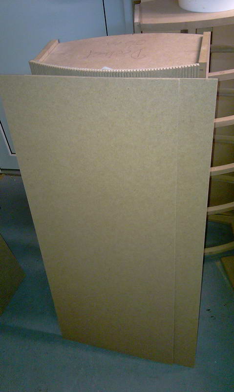

                Habe ein schönes Programm zum spielen gefunden. 2D Skizzen werden kurzerhand zu 3D Animationen. Kann man viel mit anstellen. Macht Laune.
                Leider gibt es beim Baumarkt gerade kein 3er MDF in beidseitig glatt. Hat jemand schon das mit dem Gittermuster hinten miteinander verleimt?
                Hilft es mit grobem Schleifleinen das Gitter zu entfernen oder zum Teil oder geht es so mit mehr Leim?

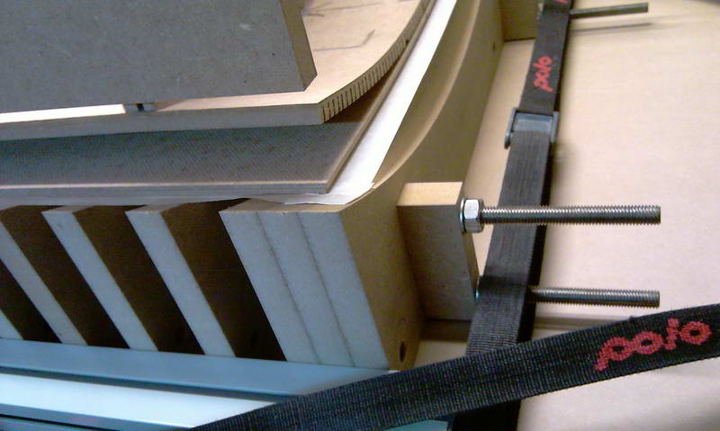

                    Gestern habe ich noch mal versucht mit Gurten zu spannen. Natürlich trocken. Geht nicht wirklich gut, meinen Respekt für alle, die es machen.
                    Nächster Schritt: Presse bauen.

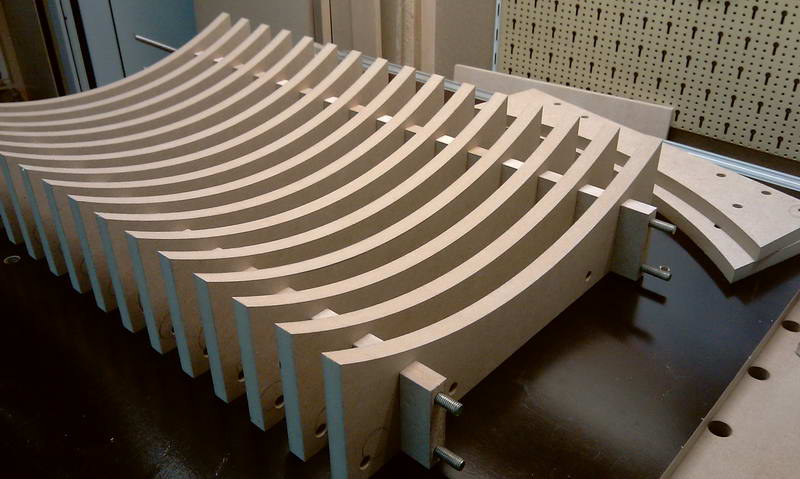

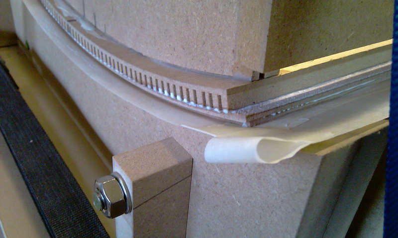

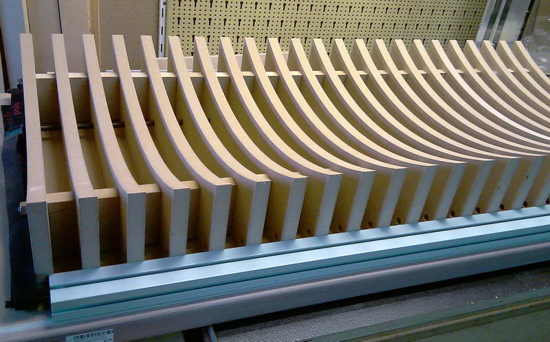

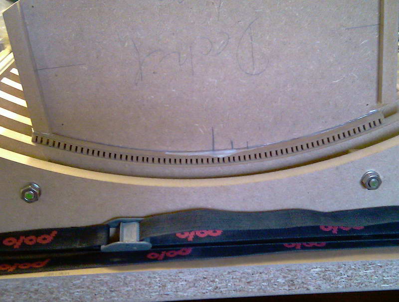

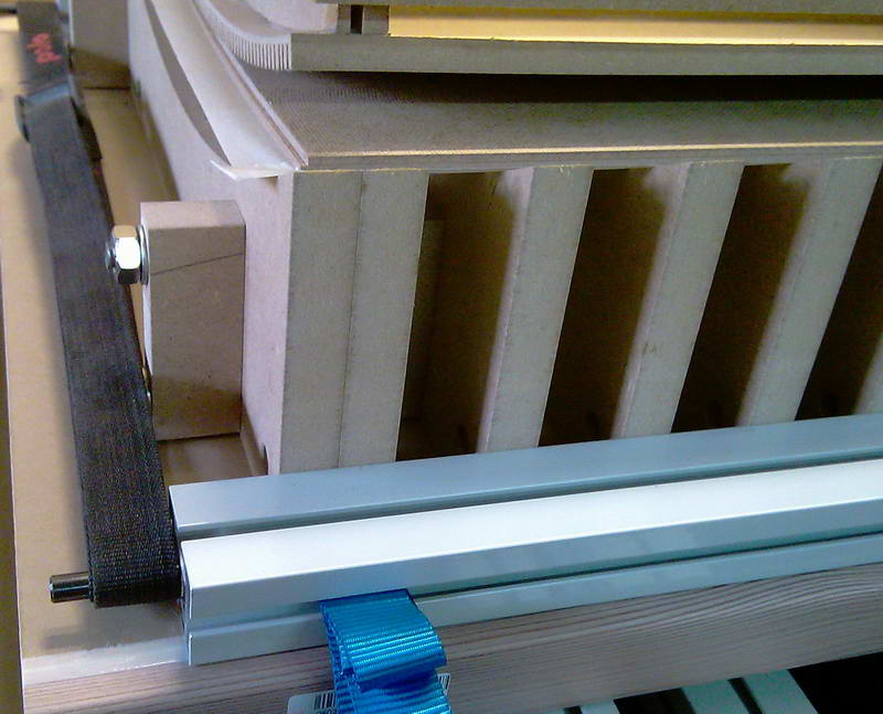

                        Moin,
                        Ausgehend von der aufgeleimten geschlitzten 10 mm MDF Platte auf dem Skelett , habe ich nun 2 Lagen 3er MDF aufgeleimt.
                        Als modulares System habe ich mir konkave und konvexe Pressplatten, 31 mm Abstandshalter, einen langen Rest Arbeitsplatte und 10er Gewindestangen besorgt, bzw angefertigt.
                        Mit der 5er Pressplatte und Gurten ging es nicht, aber mit der Vorrichtung ganz einfach.
                        Probesitzen und spannen des Paketes zeigte, einige der Scheiben mußten versetzt werden. Abstandshalter raus, passt.
                        Die geriffelte Seite habe ich leicht mit groben Schleifleinen abgezogen, trotzdem frisst die Oberfläche Leim.
                        Sind bestimmt über 300 gr auf knapp 1,5 qm.
                        Selbst die wellige Kante des 10er MDF zwischen den Skelettscheiben ist jetzt gerade. Das ging mit Gurten ja nicht besser. Mal sehen, wie es nach dem abbinden ist.
                        Wie lange muß ich wohl warten? 2 Stunden? Oder länger?

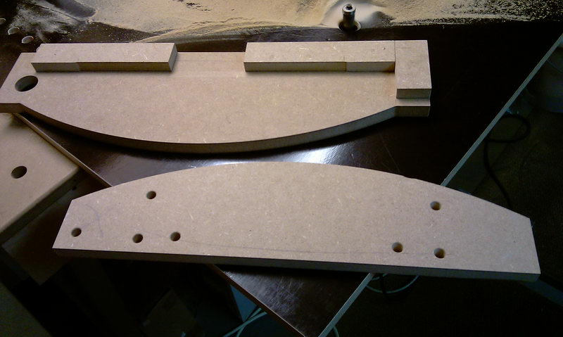

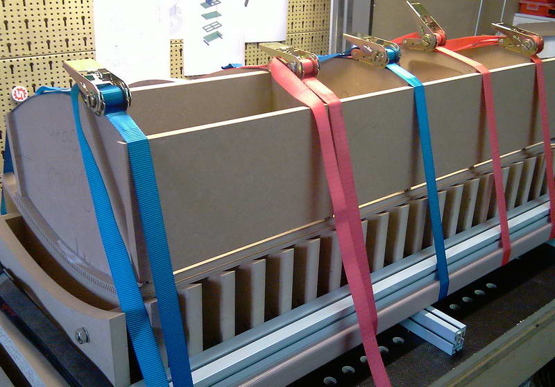

                          • 5867
                          Für die andere Seite werde ich erst das Gegenstück zusammenbauen und dann die Schale komplett herstellen und dann "nur" das Skelett mit Leim locker einlegen. So der Plan.
                          Die Seitenwände der Wohnzimmergehäuse sollen alle so hergestellt werden.

                              • 12248
                              Um allen Eventuallitäten vorzubeugen, würde ich 24 Std Preßdruck empfehlen.
                              Da bist du auf der absolut sicheren Seite.
                              Ich weiß, es kribbelt, aber nutzt nix
                                • 5867
                                Danke, ja mache ich.
                                Kann an dem Gehäuse eh nix anderes machen, dann fällt die Wartezeit leicht.
                                Ich überlege, ob ich für das Gegenteil auch noch Arbeitsplatte nehme oder reicht 22er Span mit diesen Alustreben?
                                Und den Deckel schwenkbar machen wäre wohl gut. Das Unterteil mit dem Gehäuse ist schwer.
