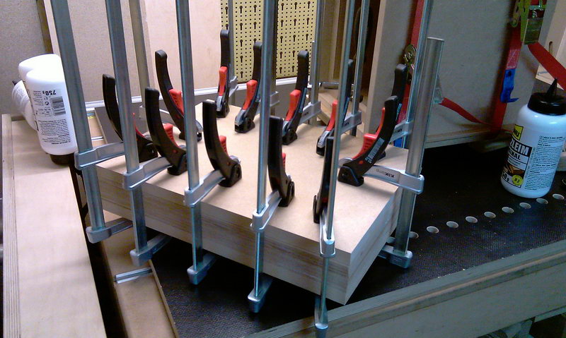

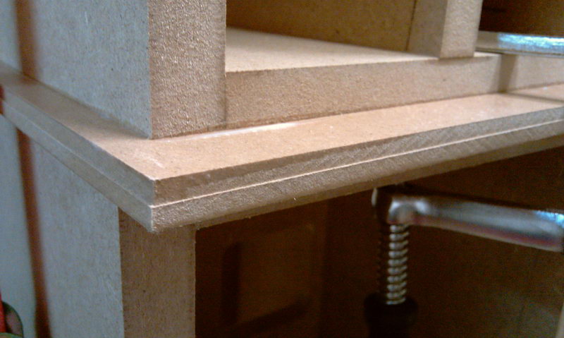

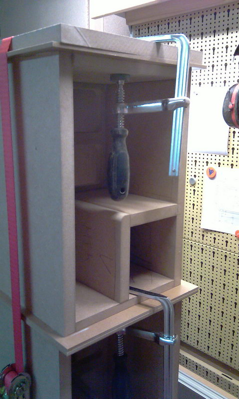

    In letzter Zeit habe ich einige Versuche mit mehrlagigem 5 mm MDF gemacht. Da ich schon öfter Deckel daraus auf Boxen geleimt habe, um oben keine Leimfugen zu sehen, habe ich dabei festgestellt, das dieses dünne Material innen komplett homogen ist und keine weiche Innenlage wie 19 mm MDF hat.

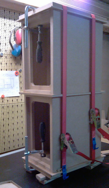

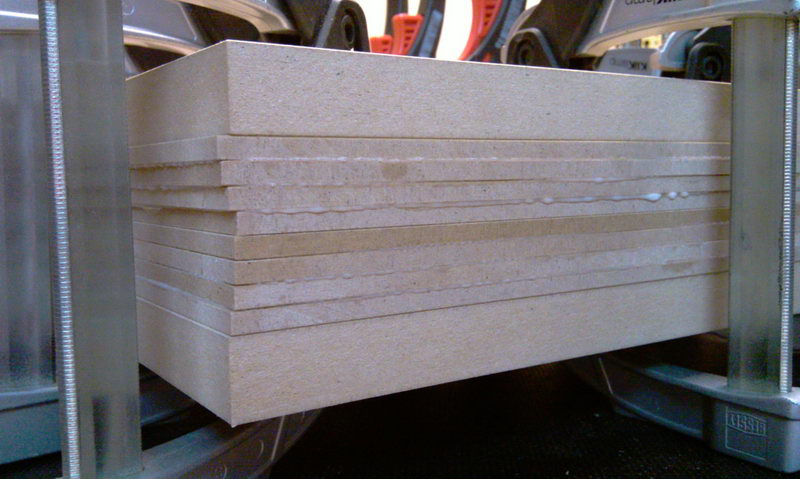

    Heute habe ich meine fast fertigen Vision BS Gehäuse außen 5 mm abgefräst und 5 mm MDF aufgeleimt und mit Platten und Gurten gespannt. Bindet gerade ab. Ebenso habe ich 2 Schallwände für die Box aus 4 Lagen geleimt.
    Warum?
    Bei den Versuchen habe ich festgestellt, das man die Leimfugen sehen, aber nicht fühlen kann, wenn man die Platten mit der Schaumstoffrolle mit Leim rollt und zwischen Bretter und Schraubzwingen gespannt abbinden läßt. Damit eine Schallwand die später große Fasen oder einen Radius erhält, besser lackierbar ist wollte ich es versuchen und die recht kleinen Vision BS Schallwände bieten sich dafür an. Diesmal habe ich etwas mehr Leim genommen, bin gespannt wie es wird.
    Natürlich hat diese Methode auch 2 Nachteile. Die Schallwand wird mindestens doppelt so teuer und man braucht viel Leim (und die Rolle muß man auch ausspülen)

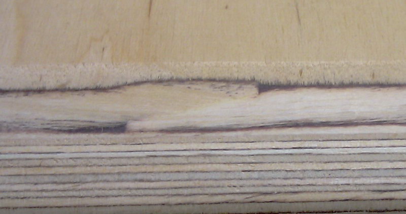

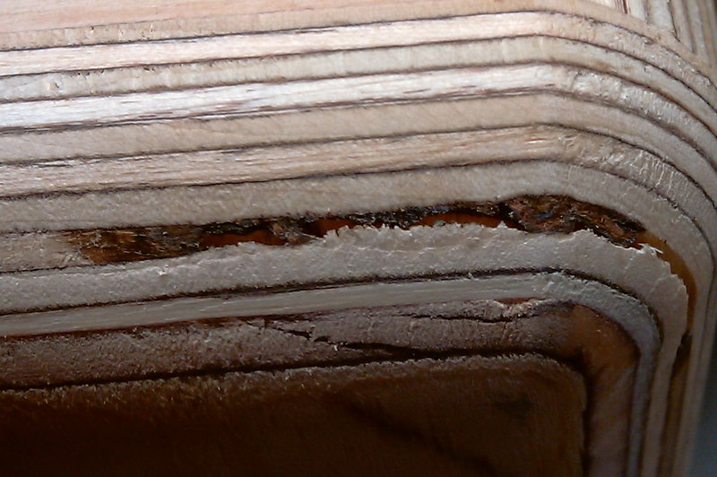

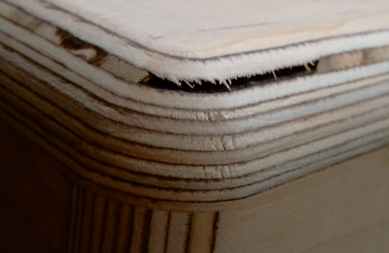

        In Birken MPX habe ich schon unlustige Stellen entdeckt, natürlich erst wenn sich ein Gehäuse dem Ende nähert.
        Es war auch die Rede von lackieren, das stelle ich mir auf MPX auch sehr lustig vor. Und sinnfrei.

              Wenn MPX, dann Buche. Ohne Gnade für das Werkzeug.

                  ich verwende eigentlich immer MPX, nur aus zwei Gründen weil ich das MDF nicht riechen kann und aus einem zweiten Grund da man das MPX besser verbrennen kann. (nach der Benutzung der Box)
                  Beim fräsen muss man wirklich extrem aufpassen dass nichts vom Funier ausreißt. Wenn man weiß wie man am Besten fräst, kommt man meist ohne große Probleme durch. Ganz schlimm sind Lautsprecherausfräsungen, da reißt eigentlich immer was aus.

                        Ansonsten hat der Aufbau mit 4-5 Lagen 5 mm MDF seine Berechtigung. Ich versuche nämlich gerade etwas.....
                        Aber morgen habe ich vielleicht Zeit für die Vision BS Schallwand, die sollte trocken sein.
