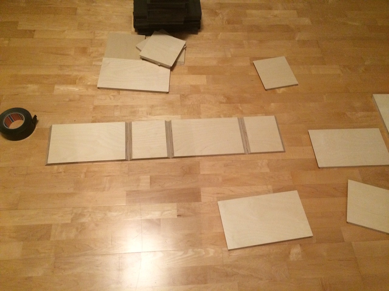

        Es geht ja um einen Zuschnitt der Bretter auf Gehrung. Ich hab da auch im Forum bei Bauberichten und in der Projektgalerie gestöbert und bin da unter anderem auf diverse Berichte mit Bildern gekommen wo Bretter mit zugeschnittener Gehrung wie an einer Kette aufgereiht da lagen.
        http://www.musiker-board.de/threads/...anlage.623471/ vom User Jakob
        Dort sieht man wie er eine Box aus auf Gehrung geschnittener Bretter zusammenklebt und eben auch mit so einem Ringspanner spannt.
        http://www.musiker-board.de/attachme...en-jpg.449521/
        Und auf dem Bild sieht man dann wie die Bretter aneinander gereiht da liegen und da hab ich mir die Frage gestellt ob die Bretter, wenn sie denn mit so einem Gehrungsschnitt produziert werden, so produziert werden dass sie wie an einer Kette zusammenhängend geliefert werden.
        Daraufhin meine, bisher in der Tat undeutlich formulierte Frage: Wenn man sich für Gehrungsschnitte entscheidet, gibt es dann die Option oder kann es sein, dass die Bretter dann so zugeschnitten werden, dass sie noch aneinander hängen oder sind die Bretter auch mit Gehrungsschnitten immer getrennt und es ist nur Zufall, dass auf vielen Bildern die Bretter aneinandergereiht sind als wenn sie zusammenhängen würden?

          Rechts liegen doch die einzelnen Bretter (2ter link). Zum Fügen legt man die aneinander und klebt die dann mit Paketklebeband zusammen. Dann wirkt das als Scharnier beim leimen und hält die Kanten zusammen. Zum leimen muß man das ganze dann rumdrehen.
          Selbst wenn man das so dünn fertigen würde, das das Holz noch leicht zusammen hängt, würde es beim bewegen (Transport, verarbeiten) eh auseinanderreißen. Wenn die Fügestelle dicker verarbeitet würde, kann man es nicht biegen oder hat nach dem leimen keine scharfen Kanten. Logisch, oder?

                Ich war leider zu schnell beim zusammenbauen und habe somit kein Bild von der Brettchenkette gemacht.
                Du musst die Bretter mit der späteren Außenwand sichtbar hinlegen.
                Dann klebst Du auf jede Fügenaht einen Streifen Klebeband. Am besten überstehen lassen und dann mit dem Cuttermesser bündig abschneiden.
                Das hat den Vorteil, dass kein Leim aus der Naht austritt, den man später wegschleifen muss. Bei Furnier kann das ärgerlich sein, wenn der Leim zu tief eingezogen ist.
                Dann nochmal zwei lange Streifen auf die gesamte Brettchenkette kleben und gut andrücken. Danach kannst Du die Kette zusammen drehen, die Fügeflächen leimen und den Kasten zusammen klappen.
                Am Schluß habe ich zwei Streifen Klebeband zum fixieren der vorher nicht verbundenen Fügeflächen aufgeklebt.
                Den aus den Fügeflächen heraus kommenden Leim sofort mit einem feuchten Lappen wegwischen.
