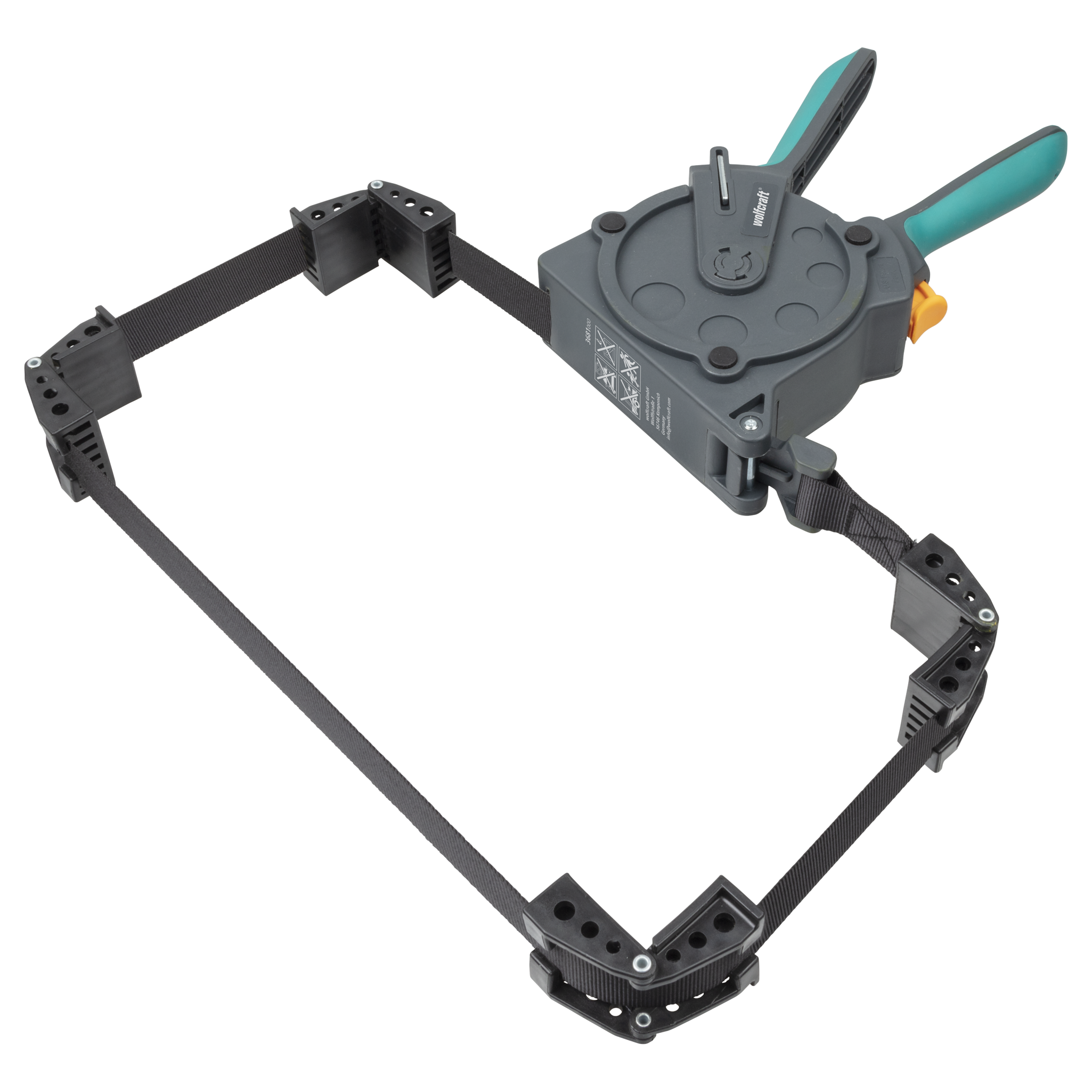

    bis jetzt habe ich immer nur auf Stoß geleimt und mit normalen Schraubzwingen gespannt.
    Jetzt will ich 3 Aria light Gehäuse, bei denen der Korpus auf Gehrung gesägt werden soll, verleimen.
    Ich habe schon im Forum gesehen, dass viele Spanngurte einsetzen.
    Es gibt auch so Rahmenspanner, wobei ich mich Frage, ob die für diesen Einsatzzweck zu gebrauchen sind:
    http://www.wolfcraft.de/de/produkte/...s/p/index.html
    Hat jemand von Euch Erfahrung mit diesen Rahmenspannern?

    Hallo Andreas,
    Diese Gurte mit dem Einhandspanner habe ich nicht, hätte ich mir aber oft gewünscht. Solange man auf die Kanten selber keinen Druck ausübt, sondern auf der Fläche, welches die gezeigten offensichtlich können, spricht wohl nichts dagegen.
    Ich habe lose Gurte und die Bessey Ecken (2 x 6er Pack) mit den beweglichen Backen. Die gingen natürlich auch gut bei den 135 Grad Ecken der Querbelles.
    Nur 90 Grad wäre möglicherweise weniger einsatzfähig.

                        Ich hatte mir letztes Jahr die Bandspanner von BESSEY gekauft, für meine Aria KE.
                        Ich muss sagen, das hat wunderbar geklappt. Mit den Bandspannern kann man ordentlich Druck auf die Gehrungsseiten erwirken.
                        Hier die BAN 400 bei voelkner waren damals der beste Preis:
                        http://www.voelkner.de/products/1497...nner-3-8m.html

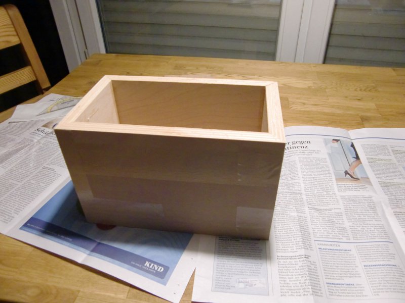

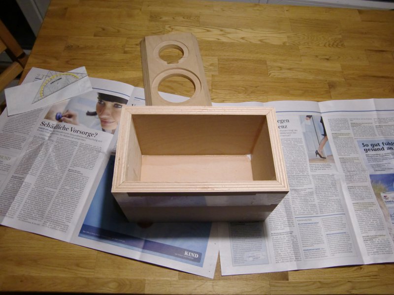

                              Heute habe ich den Zuschnitt abholen können und gleich Hand angelegt.
                              Das zusammenlegen der Brettchenkette hat sehr gut funktioniert.
                              Ich war nur überrascht, wie schnell der Leim angezogen hat.
                              Über Nacht lasse ich noch das Paketband dran und morgen geht es weiter.
