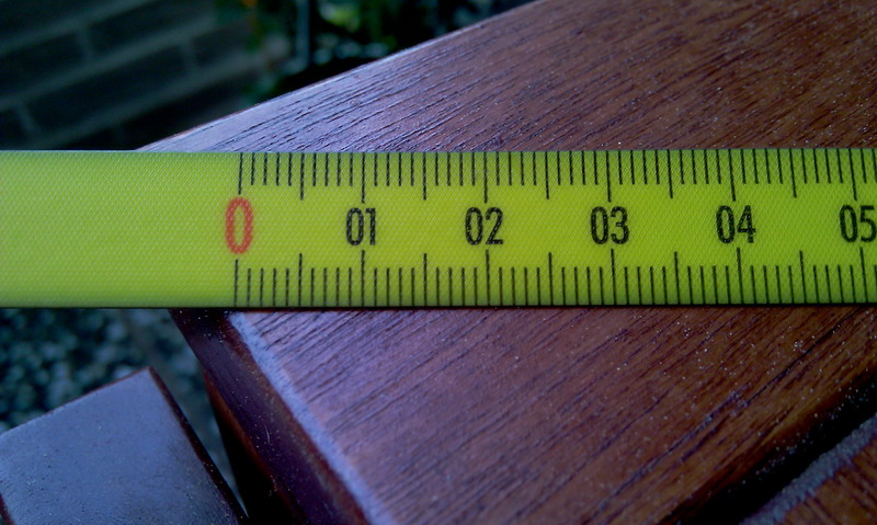

    • 5862

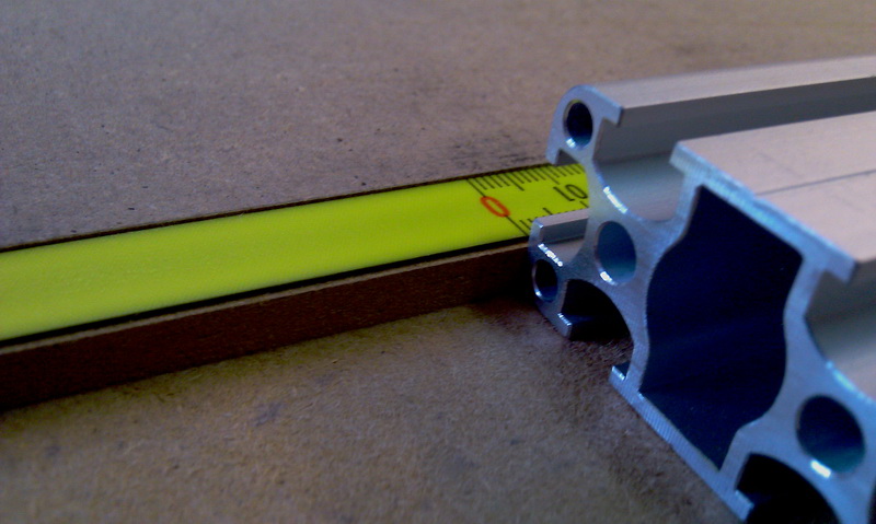

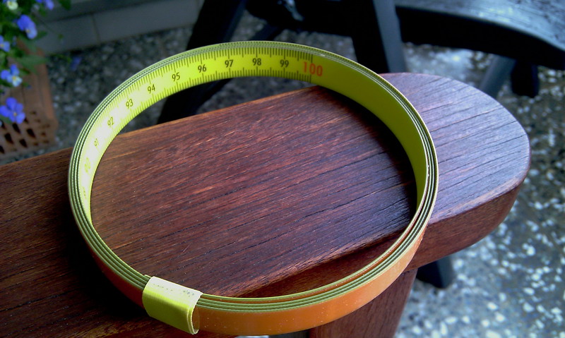

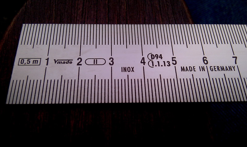

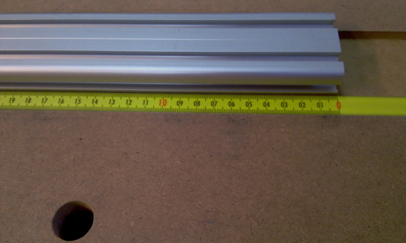

    Für dieses Projekt, was mir helfen soll, demnächst noch einfacher Gehäuse zu bauen, habe ich vorgestern bei www.exakta-messwerkzeuge.de ein Stahllineal aus VA und mehrere selbstklebende Skalen auf Stahlträger bestellt, die sind heute gekommen. Die Qualität sieht super aus und fühlt sich gut an, wer so was sucht oder eine Maschine nachrüsten will oder reparieren muß, wird dort sicher auch fündig.

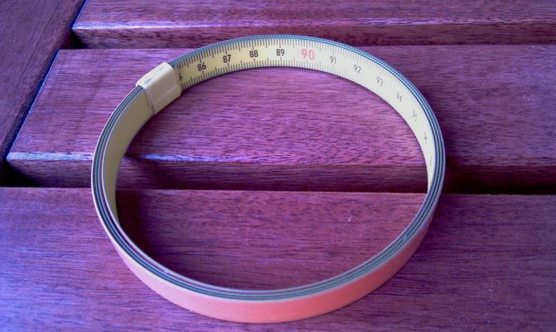

    Auf den Bildern sind die 1m Skalen, ich habe die auch als 2m Skalen bestellt, aber von rechts nach links bedruckt, da die Makita rechts sägen wird.

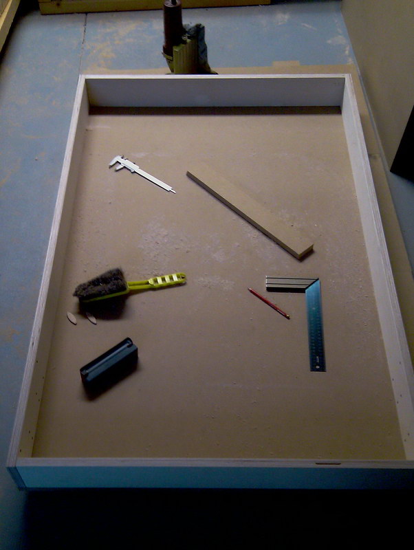

        • 5862

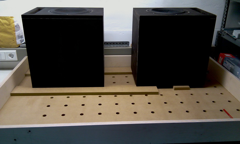

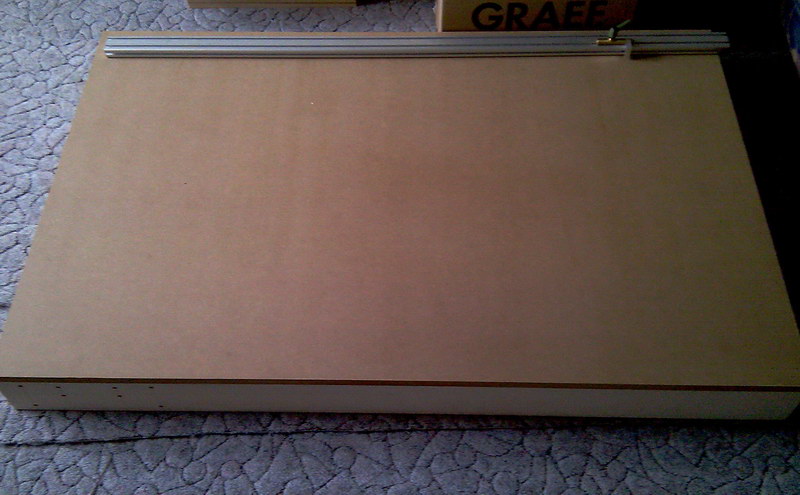

        Es wächst...
        Gestern im Baumarkt mit dem Biber.
        Ein wenig MDF und MPX geholt.
        Das war meine erste Erfahrung mit dem MPX und es gefällt mir ganz gut. Zum lackieren, ob mit Rolle oder Pistole werde ich aber weiterhin MDF nehmen. Die Streifen habe ich vor Wochen mit der Platte zuerst aus MDF schneiden lassen, gestern aber wegen höherer Steifigkeit noch mal aus MPX. Ein Biegetest heute war sehr vielversprechend, das MPX ist wesentlich steifer. Die Platte bleibt aber definitiv MDF, weil da noch die 20 mm Bohrungen in die Platte kommen.

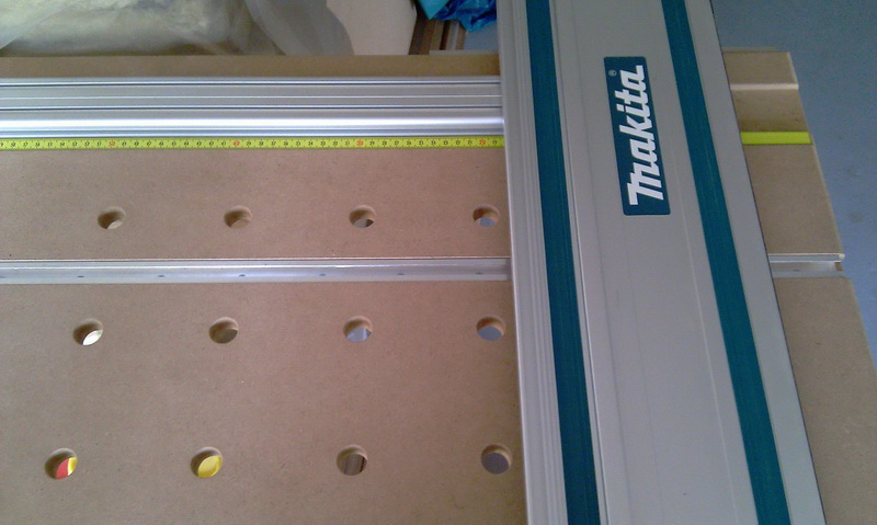

        So kann man Platten, Werkstücke oder auch Anschläge zum wiederhol genauen schneiden fixieren. Das alleine kann die Makita nämlich schlecht.
        Die Bohrungen in dem Seitenstreifen nehmen später die Führungsschienenhalter auf, natürlich hochklappbar, wie bei dem Teil, das mich zum Bau dieses "Schneidetisches" inspiriert hat. An dieser Stelle nochmal Danke an Powerear für den Hinweis.

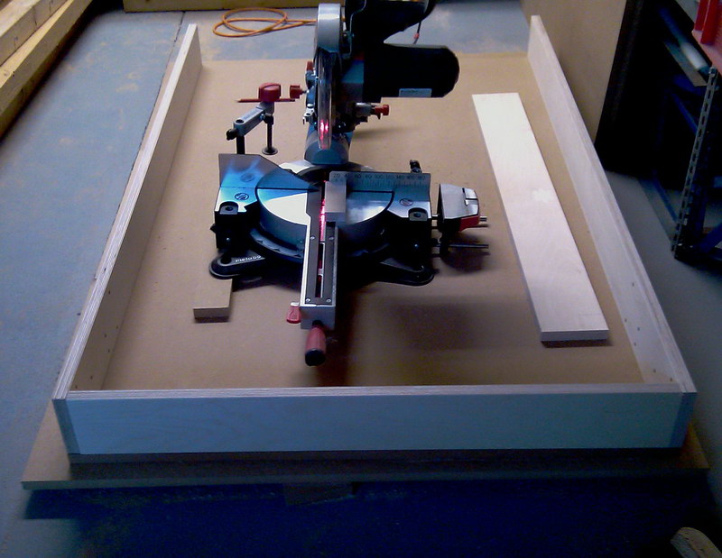

        Der Rahmen ist komplett mit Lamellos mit der Platte verbunden um einen möglichst hohen Verbund und fixierung beim verleimen zu erzielen.
        Das Teil ist doch recht groß, aber ich wollte eine Größe haben, um bis Concorde darauf fertigen zu können.

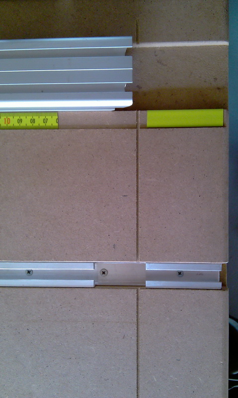

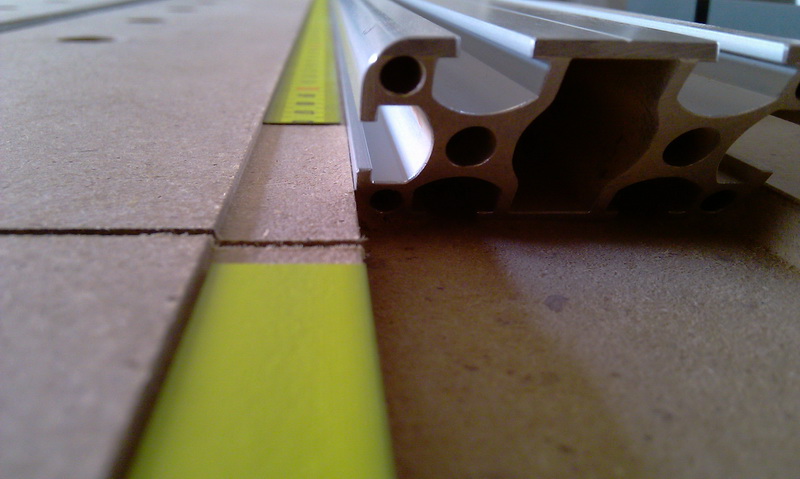

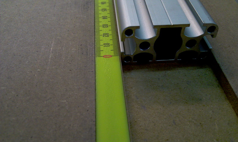

        Das Alustrangpressprofil nimmt den Schieber mit dem Anschlag auf, dafür brauchte ich auch die Skalen, die klebe ich in einen noch zu fräsenden Absatz vor dem Aluprofil. Das Profil muß auch noch eingefräst werden, da es 25 mm hoch ist und ich als Standart MDF Stärke ja 19 mm verwende, wie wohl die meisten, da in Bauvorschlägen so angegeben.
        Die Alu Profile bekommt man in allen möglichen Größen im Net, kosten je nach Querschnitt 1-2 € pro 10 cm Länge. Für einen ringsum laufenden Rahmen und Beine war mir das aber zu teuer.

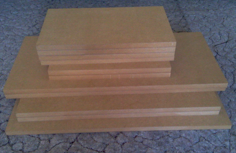

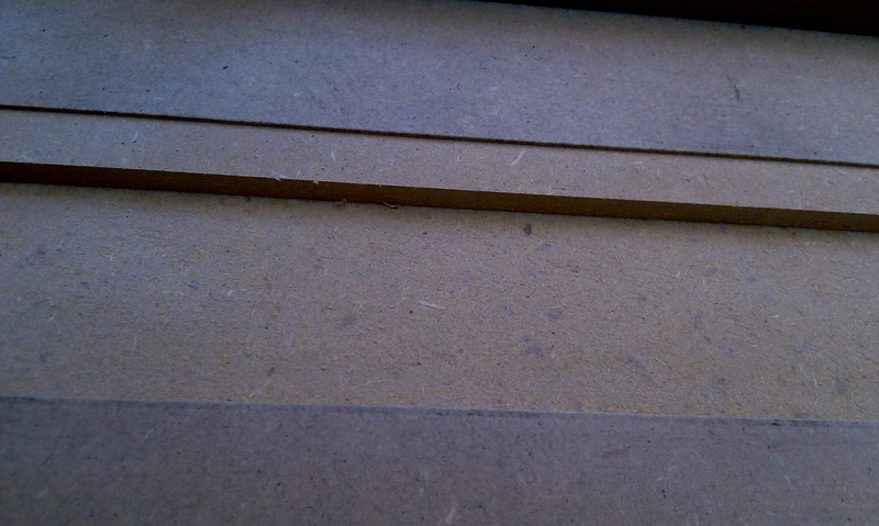

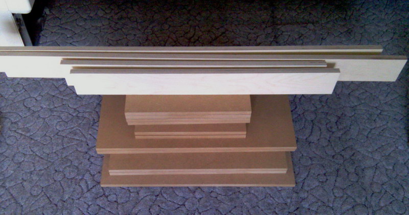

        Das letzte Bild zeigt einen kleinen MDF Stapel, der mit Übermaß zugeschnitten worden ist, damit ich den nachsägen, aber Transportieren kann.
        Das geplante Erstlingswerk auf diesem Tisch wird ein La Belle Center, den ein gewisser Herr zxlimited bei mir bestellt hat.
        So kann ich den Tisch einweihen, sobald er fertig ist und falls wider Erwarten das Gehäuse nicht gelingt, was solls, ist ja nicht für mich

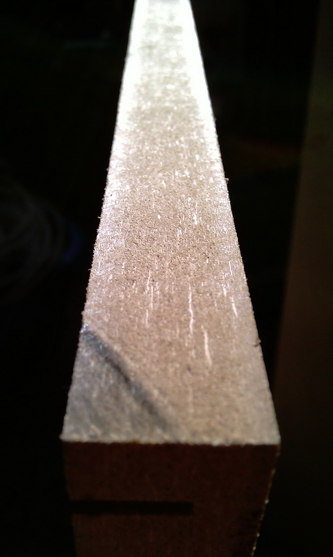

          • 12248
          Das mit der Platte in MDF würde ich aber noch mal überdenken.
          Tatsächlich werden die Bohrungen hierbei eher 'ausdudeln', als bei MPX.
            • 5862
            Da ich weiß, das Du Ahnung von dem hast, was Du schreibst, nehme ich den Hinweis gerne auf und hatte mir da auch Gedanken drum gemacht.
            Das sollte schon passen, weil es erstens sogenannte Bench Dogs gibt, das sind passende Bolzen mit einem etwas größeren Kopf, damit sie nicht durchrutschen. Dann geht der Druck, wenn er überhaupt seitlich kommt über die halbe Wandfläche. (Vorausetzung flache Werkstücke und keine schlabbrige Passung). Also kaum ein Problem. Mir schwebt aber die Fixierung mit den Führungsschienenzwingen von oben durch die Bohrung und dann gegen die Platte pressen. 4 Zwingen von Makita habe ich. Die Führungsschienennuten sind innen 12 mm.
            Außerdem sind die Lamelloschlitze schon alle drin.
            Letztendlich ist dieses Teil ja eine liegende Plattensäge, die durch die Führungsschiene auch Gehrungsschnitte ermöglicht. Beim Bau der modifizierten B170 auch mit loser Schiene schon bewährt. Jetzt geht es mir um Wiederholgenauigkeit, deswegen alles mit Anschlägen.
            So ein paar Gehäuse muß ich nämlich noch bauen.
            Im übrigen war ich sehr froh, daß die Platte im Baumarkt exakt parallel und winklig geschnitten worden ist (wenn auch 2 mm zu groß) , daher werden die anderen Platten möglicherweise nämlich auch so genau. Sollte zumindest.
            Der Mitarbeiter kennt sich mit der Striebig gut aus und gibt sich auch Mühe, ist aber nicht immer da.

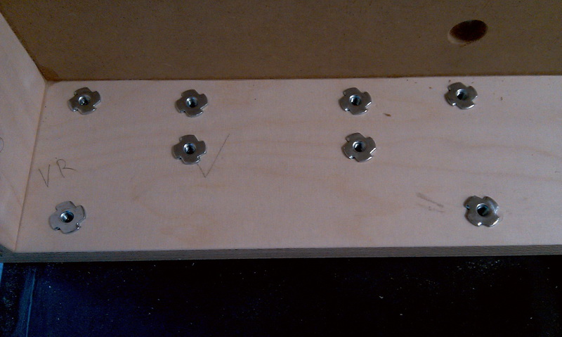

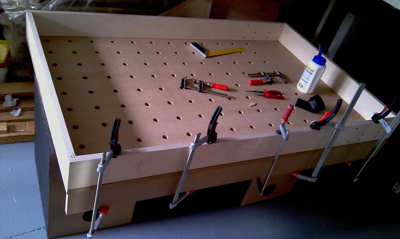

              • 5862

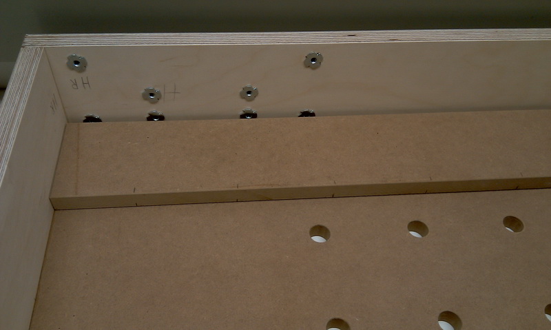

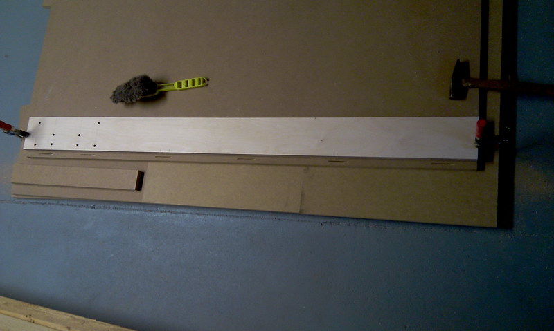

              Wie lanime schon immer schreibt, manche Projekte brauchen ewig, jetzt hatte ich mal wieder Zeit für den Schneidetisch.
              Letzte Woche habe ich schon die Bohrungen eingebracht.
              Mittwoch endlich die Leisten verleimt, bzw heute morgen die Letzte.
              Eben habe ich dann die Materialaufdopplung untendrunter geleimt, da ich oben mindestens 7 mm tief und 50 mm breit in die Platte einfräsen muß und es stabil bleiben soll.
              Die Einschlagmuttern habe ich aber mit dem Schraubstock reingedrückt, zumindest in die zweite lange Leiste. Die erste war schon eingeleimt, dann eben heute mit dem Hammer.
              Daran kann ich meine Makita Säge festschrauben und verstellen.
              Morgen fräse ich die Nut für die Alustrangpressschiene und die Skale, bin dann wohl fertig.
              Das Gehäuse für Martin muß dann warten, er möchte eine kleine Änderung, die Maße habe ich noch nicht.
              Ob und wie ich Beine daran montiere, weiß ich noch nicht, je größer die Bretter werden, umso einfacher wäre es die nicht zu heben, aber solange ist es kein Tisch.

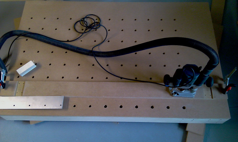

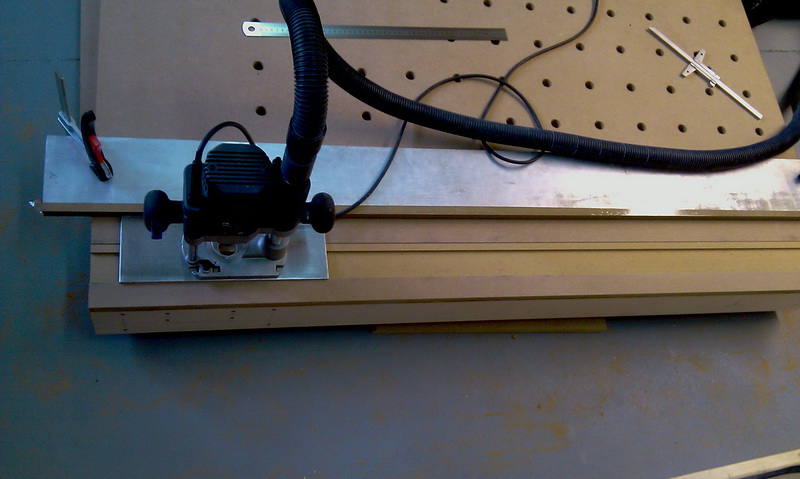

                  Heute habe ich wieder Zeit gehabt.
                  Jetzt kann man sehen, wohin die Reise gehen wird.
                  Da ich mir auch einen Bündigfräser mit 30 mm langen Schneiden zum wechseln geholt habe, konnte ich heute direkt den Überstand abfräsen. Hat richtig Laune gemacht.
                  Die anderen beiden Fräser von Bosch sind allerdings : Made in China. Willkommen bei der Globalisierung
                  Naja, wenn es euch langweilt, zeige ich euch erst die nächsten Gehäuse, die ich damit gemacht habe.
                  Natürlich direkt mit einem Radius dran, weil sonst die Kante direkt abgespalten wird, wenn man Druck nach oben macht beim drankommen.
                  Martin freut sich jedenfalls über das bald entstehende La Belle Center Gehäuse.
                  Das legt die Latte schon mal hoch, ein Gehäuse mit Schrägen und Fasen. Ich freu mich schon drauf
                  Die Erweiterung für Oberfräse und Kreissäge erspare ich euch. Wird wie dieses Teil

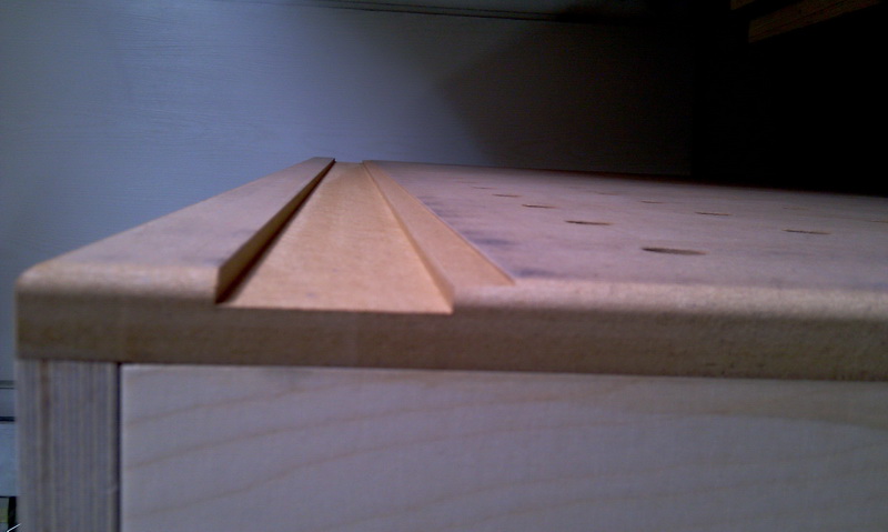

                    Kleiner Tipp: Wenn du die Führungs-Nuten, durch die du 'rutscht' noch klar lackierst, wird es haltbarer und 'rutschiger'.
                    Hier musst du allerdings den Materialzuwachs durch den Lack beachten.
                    Alternativ (bzw. ist sogar besser) kann man auch HPL Streifen einkleben, aber da wird dass mit dem Materialzuwachs natürlich noch gravierender sein.
                    Will damit sagen, die Nuten müßten entsprechende Abmessungen haben.

                      Gelegentlich sollte man seine Säge überprüfen

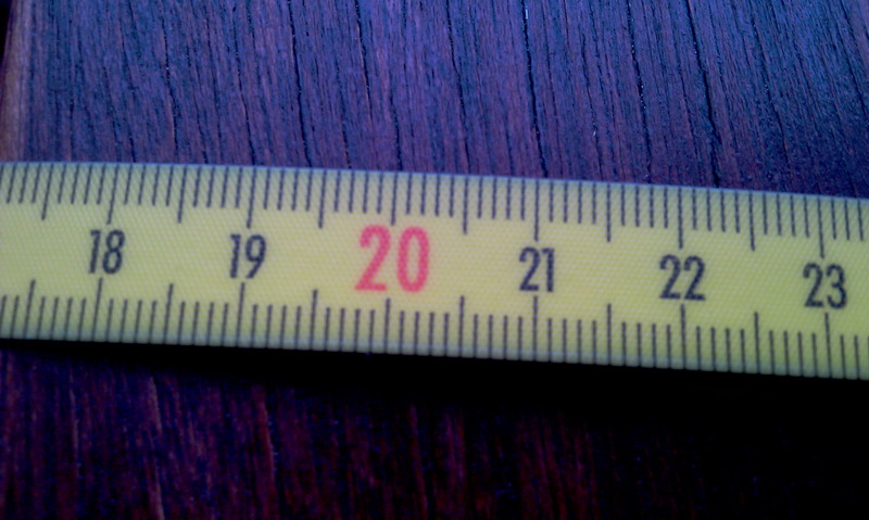

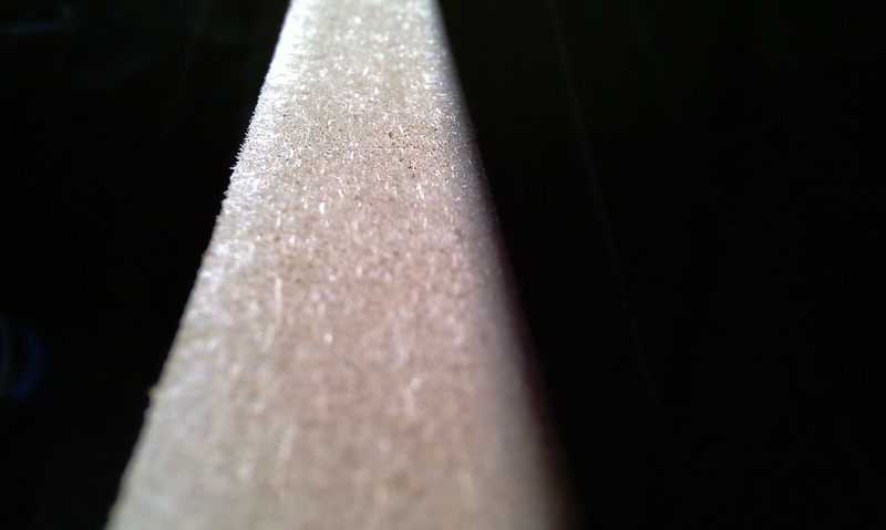

                      Man hat ja nicht immer Zeit, aber letzte Woche habe ich mal, nachdem der Tisch auch Beine bekommen hat, ein extra dafür gekauftes 80 cm x 80 cm Brett mit der 5-Schnitt Methode geschnitten: http://hw.roesch.de/Downloads/5-Schnitt-Methode.pdf
                      Leider war mein Ergebnis ziemlich ernüchternd. Die Schnitte waren nicht winklig zur Platte, hatten braune Schnittflächen und sahen auch nicht gut aus. Es wurde besser, wenn ich die Säge wieder zurückgezogen habe und die Säge die Fläche nachgeschnitten hat. Dann sah es recht gut aus und war auch winklig. Also hatte meine Säge ein Problem. Auf der Suche nach "Makita SP6000 justieren" fand ich 2 dafür interessante Sachen: http://www.woodworking.de/cgi-bin/ho...sehr-zufriede/ und http://www.hobbywood.de/TS55.pdf. Gestern habe ich die Säge nachgemessen und zwar auf der Führungsschiene, Sägeblatt ganz raus und dann mit einem großen Meßschieber. Differenz am gleichen Zahn, also nach vorne und hinten gedreht 0,8 mm. Das erschien mir sehr viel, zumal in der PDF etwas von 0,15 mm steht. Dann habe ich sie auf ca 0,05 mm Differenz gestellt. Heute habe ich dann nochmal das inzwischen 76x76 cm Brett gesägt. Diesmal sofort sehr sauber, winklig und sehr feine Oberfläche.
                      Mir ist auch eingefallen, was wohl dafür verantwortlich war. Vor ein paar Wochen habe ich einen zweilagigen Boden aus Spanplatten, verleimt und verschraubt aus einer Wohnung gesägt, bei den letzten Metern ist eine Schraube rausgerissen worden und hat neben unschönem Karies am Blatt auch eine fette Delle in die Führungsschiene geschlagen. Das Blatt ist schon lange in der Tonne, die Delle draußen, eine neue Gummilippe an der Führungsschiene, aber die Säge war auch verstellt und ich hatte es nicht kontrolliert.
                      Ergebnis des zweiten 5-Schnittes: Auf einer Länge von 73 cm eine Differenz von 0,2 mm. Laut der Anleitung also durch 4 heißt 0,05 mm bzw Haaresdicke auf 73 cm und damit eigentlich vernachlässigbar, na eigentlich. Könnte man auch noch genauer einstellen. Dazu bräuchte ich nur den vorderen Anschlag leicht verschieben mit einer Fühlerblattlehre. Aber ich habe dann schon mal in die Grundplatte des Tisches einen 2 mm tiefen Schnitt eingebracht und danach die Skale aufgeklebt.
                      Auf jeden Fall funktioniert der Tisch jetzt so wie eigentlich gedacht und es kann bald das erste Projekt darauf entstehen.
                      Heute leider ohne Handy und deshalb ohne Fotos. Trotzdem bin ich sehr zufrieden

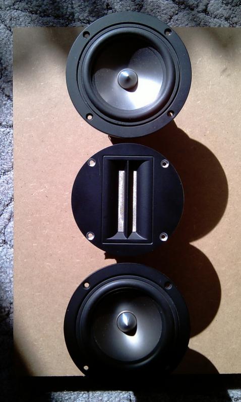

                          • 5862
                          Ein paar Bilder
                          Heute noch ein paar Bilder gemacht und hier zeige ich sie Euch.
                          Es sind noch 2 T-Nutenschienen reingekommen, um noch mehr Klemm Möglichkeiten zu haben. Zum Beispiel einen Anschlag um die schräggestelten Schallwände für die Bässe des La Belle Centers an den Deckel und Boden zu sägen.
                          Das Schwarze ist eingebrachtes Gummi vom einsägen der Führungsschiene, das Gummi ist ja neu.
                          Letztes Bild: eins der nächsten Projekte, habe leider gerade nicht so viele freie Zeit
                          Wenn man die Chassis erst mal hat, ist die Weiche ja nicht mehr ganz so teuer, daran liegt es nicht.

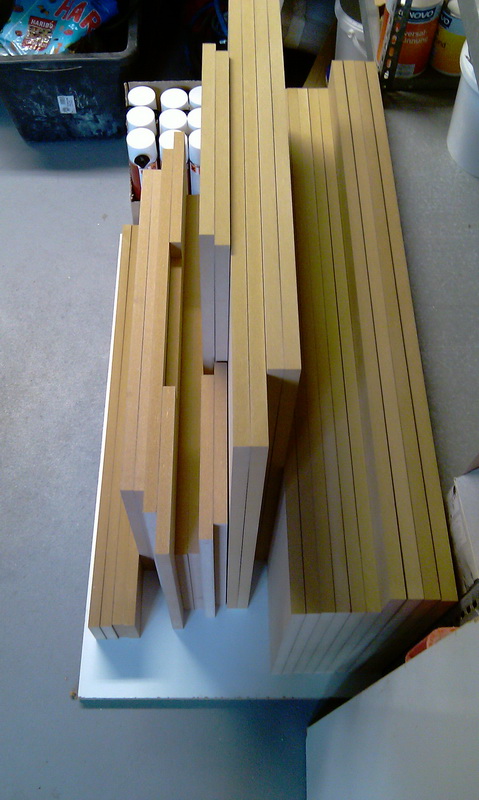

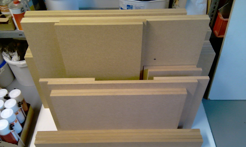

                              Nächste Projekte warten ja schon, mein Heimkino braucht noch Gehäuse, eins für zxlimited und wer weiß was mir noch einfällt
                              Hier stehen schon mal über 4 qm MDF. So kompakt, trocken und senkrecht es mir möglich ist zu lagern.
                              Ich brauche aber noch mal 6 qm für den neuen TL SUB von Martin, der steht noch auf der Wunschliste. Die 2 TIW300 habe ich schon und dafür brauche ich noch nicht mal eine Weiche, denn das Hypex DS4.0 ist vorhanden.
