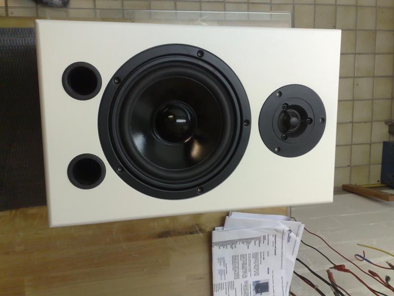

          • Dirk B.
            • 27.06.2012
            • 152
            hallo,

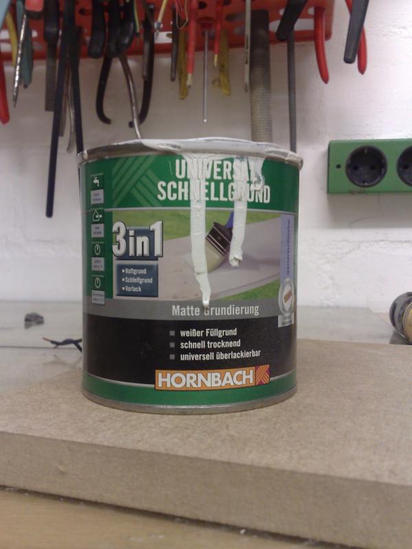

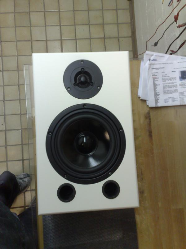

            wenn es Wohnzimmertauglich sein soll...

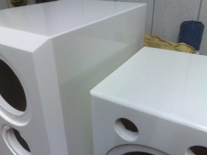

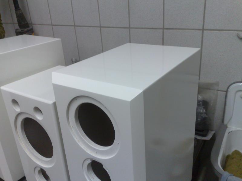

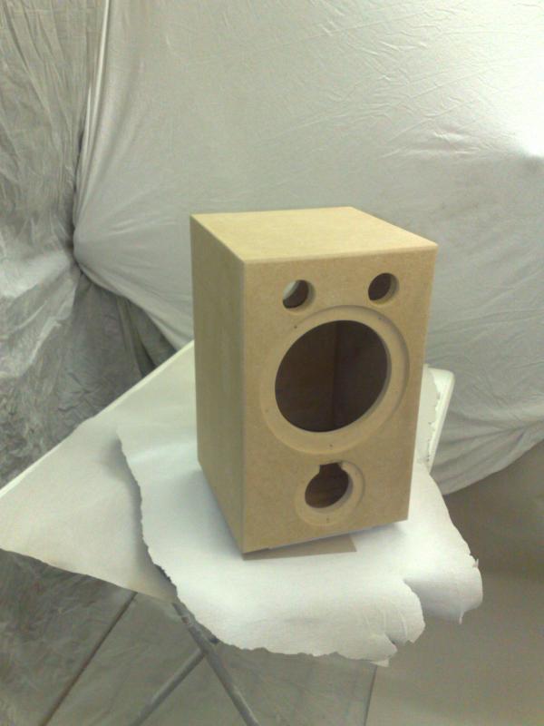

            1. Bild... Baumarkt Krams... hab ich wieder abgeschliffen (nicht bei diesem Projekt, hab die Dose nur gefunden und wollte die mal als Warnung posten.
            2. Bild nur Füller (Und die Chassis mal Probeliegen lassen)
            3 & 4 Bild 1. Schicht Lack drauf. (Bilder von heute)
            (Es fogen noch 3 weitere Schichten, mit anschließenden polieren)
            Meiner Erfahrung nach sind Hochglanz Lackierungen ein Heiden Arbeits- Aufwand der sich aber lohnt.
            Ich hab schon so einiges mit der Dose lackiert und diverse Lacke verwendet.
            Aber die besten Ergebnisse habe ich bisher mit der Lackierpistole und 2kPur erzielt.
            Wenn ich die Kisten fertig habe mach ich noch nen paar Bilder dazu.
            Grüße,
            Dirk

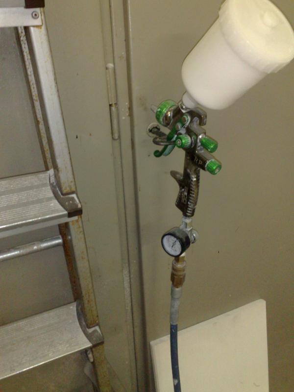

                    Derzeitige Devise.
                    4 x Füller (immer 5 Seiten @once, auf einer Seite muss die Kiste ja stehn
                    Ich fange erst mit dem Boden an. d.h. die Box steht Kopf, beim nächten gang am nächsten Tag nach dem anschleifen wird die Box regulär aufgestellt und wieder lackiert. us.w.
                    4 x Lack
                    hier verfahre ich genauso also 1. Durchgang Kopfstand 2. Auf die Füße 3. Kopf 4. Auf die Füße.
                    Das hat den Vorteil das der Sichtbare Bereich auf einmal Lackiert wird, somit sind wenn Ansätze bleiben, diese an der Bodenplatte zu sehen.
                    (Davon ab goße Boxen werde ich den Boden nicht veredeln.
                    Das wird dann nächstes Jahr die Vib extra GF.)
                    Bei Hochglanz braucht es keinen Klarlack, die Farbe ist sehr hart.
                    Und der Glanz kommt durchs Polieren.
                    Nach dem Polieren gibt es dann noch mal eine Vesiegelung Hartwachs (Ohne abrasive Pigmente (Auto Lackversiegelung)
                    Heute gehts ans Schleifen und dann kommt die 2. Schicht Lack..
                    Angefangen hab ich letzten Sonntag. Insgesamt sind 5 Boxen in Bearbeitung.

                          Da ist nur die Füllerpistole von IBäh mit 2,0mm Düse.
                          Für den Lack bedarf es dann einer Anderen.
