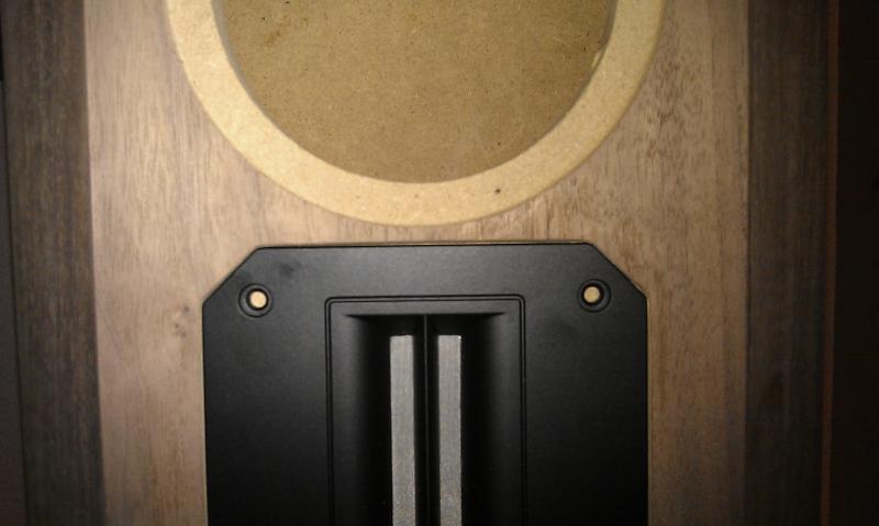

    Hoi zusammen,
    ich habe meine Vox 253 MTI Gehäuse in Deutschland geholt und erst südlich des Bodensees genauer angeschaut.
    Leider sind die Öffnungen für die HT's an der Kante oben nicht wirklich gerade und die Öffnungen für die MT's sind ~2.5 mm zu gross. Der Stück ausgefranste Furnier kann jeder Schreiner reparieren aber ich bin ratlos was mit den Öffnungen zu machen ist.
    Habt ihr welche Lösungsansätze?

    2 mal habe ich mir die Bilder angesehen. Das einzige was mir dazu einfällt, ich würde den Grund mit matt-schwarzer Farbe streichen. Das erscheint mir der einfachste und vielversprechenste Weg zu sein.
    Das ist der Nachteil, wenn man nicht alles selbst macht, Können und Möglichkeiten vorrausgesetzt
      • 12248
      Man könnte die Öffnungen bewusst größer fräsen und einen 'Kontrast-Keder' aus z.B. Kork passend drum herum kleben.
      Mit diesem 'Design muss man aber leben können.

        Das ist aber jammerschade. Vielleicht kannst du die Isolierung eines schwarzen 1,5mm2 Elektro Einziedrahtes (Ye1,5) verwenden um die zu Grosse Ausnehmung für die MT zu verstecken. Einfach rundherum reindrücken. Ich glaube ein ähnliches Thema hatten wir hier schon mal.

          Beim Hochtöner würde ich auch sagen: Mach den Untergrund und die Ränder schwarz (Edding oder Lack), so ist von Außen kein MDF mehr zu sehen. Dann fällt der schiefe Rand nicht mehr auf.
          Beim Mitteltöner würde ich mir schwarzes Filz mit 0,5mm weniger Stärke als die Lücke groß ist besorgen. Das Stück ist dann so lang wie der Umfang des MT groß ist und so breit wie der Korb stark ist. Dann schmale streifen Doppelseitigesklebeband auf den Rand des Korbes und den Filz draufkleben. So sollte man beim Einbau nicht mehr erkennen, dass die Fräsung zu groß war. Zusätzlich würde ich die Fräsung auch noch schwarz einfärben.

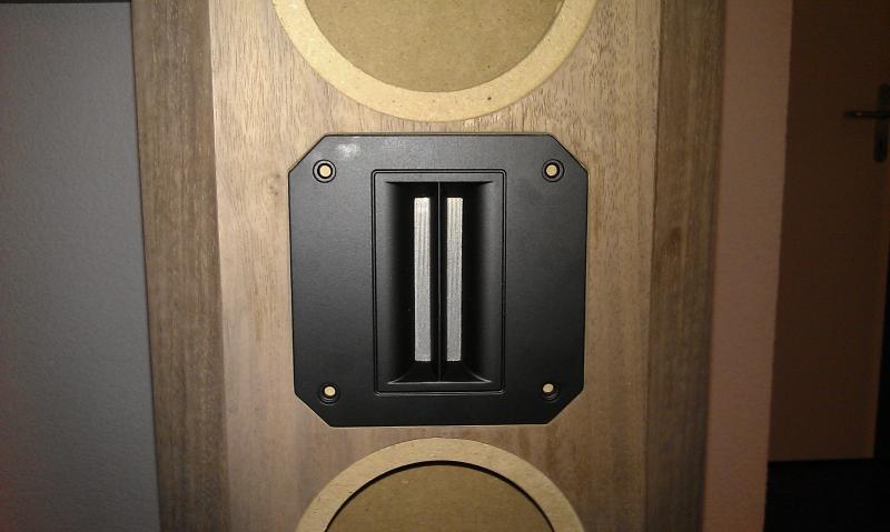

            Hier sind mehr Bilder - die Oktogone sehr schlampig und der Seitenbass ist auch 2mm grosser als spezifiert. Ausserdem sind die nicht geölt wie gewünscht und innen nicht furniert - meine Bodenheizung macht die Boxen gerne Krumm bis die platzen.
            Ich werde leider zum scharfsten mittel greifen müssen.

                Soo tragisch sehe ich das alles nicht.
                Innen furniert hat man nur, wenn beidseitig furnierte Platten fachmännisch auf Gehrung gesägt und verleimt werden. Hobbybastler machen das nur sehr selten.
                Platzen tun einseitig furnierte Boxen auch bei Fußbodenheizung nicht.
                Die Ausschnitte müssen Toleranzen haben, wenn lackiert werden soll - vieleicht war das so geplant vom Erbauer?
                Wenn die Ausschnitte dunkel (schwarz) gemacht werden, fällt es kaum noch auf.
                Alles ist ein Frage des Preises, die Gehäüse vom Schreiner wären besser, aber wahrscheinlich wesentlich teurer gewesen - aber das ist nur meine Vermutung.

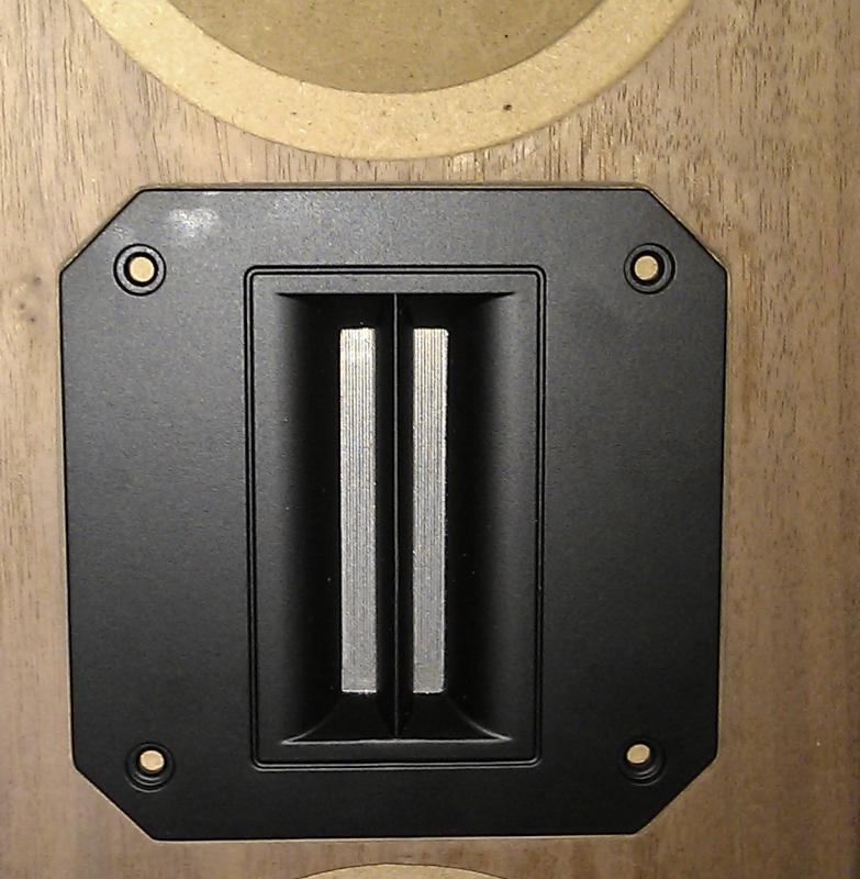

                  Ich habe mich beschwert und einen Frist gesetzt für einen Lösungsvorschlag. Ich habe 608 Euro dafür bezahlt + Porto. Ölen war denen schon klar. Die Toleranzen für die MT sind 0,25mm, bekommen habe ich 1,25mm.
                  Den HT Links habe ich vergessen. Da sind alle Diagonale daneben.

                          Tatsächlich ist der MHT eklig einzufräsen. Weshalbg der seit seinem erscheinen in mint condition bei mir im Regal bei den anderen 100 Chassis liegt.

                              beim HT kann man die ausfräsung auch einfach mit schwarzem edding anmalen, das sieht nachher keiner mehr, ist mir auch so passiert bei meiner vox200
