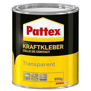

                  Pattex transparent....
                  Hi Leute,
                  passt in diesen Thread: Habe heute versucht, mit Pattex transparent zu furnieren, ging megamäßig in die Hose....
                  Nach dem ablüften und anreiben / anwalzen gab es Stellenweise starke Blasenbildung im Furnier, außerdem über Nacht sogar Verformungen in der Furnierbahn durch Schrumpf.
                  Hatte auf beide Seiten Pattex mit Spachtel gleichmäßig drauf, ablüften lassen usw. Furniert wurde Elsbeere 0,6mm auf Birke MPX.
                  Habe ich mit Pattex Classic schon x-mal erfolgreich gemacht, aber mit dem Transparent-Zeug geht es nicht. Meine, das schon mal hier gelesen zu haben mit dem Transparent - Zeugs.
                  Zum Glück reicht das Furnier noch, muß jetzt die Welleige Bahn wieder runterschleifen.... Freut sich mein Rotex
                  Montag kauf ich Pattex Classic...
                  MfG
                  MfG Marko

                      #70
                      Nee, ich hatte den hier:
                      Aber das war mist.
                      Der Classic ist super, den habe ich schon erfolgreich eingesetzt, hatte den aber gerade nicht greifbar.
                      MfG Marko

                        #71
                        Hast nicht gehört:
                        ...... Nicht jeder Kontaktkleber ist geeignet. Das "normale" Pattex Classic ist ev. nicht mehr im Handel, ich bin daher auf Okapren KK extra (von Kiesel Bauchemie) umgestiegen. Ev. geht auch UHU Kontaktkleber. Pattex transparent haftet zu wenig, das hochwärmefeste trocknet (zu?) schnell........
                        Später habe ich Pattex, das jetzt erhältlich ist (Classic, hochwärmefest) getestet, einwandfrei!
                        Ich habe mal das neue Pattex getestet. Es ist dünnflüssiger und zieht daher mehr in das Holz ein. Vieleicht ist das die Ursache für die Probleme, die Fioretto hatte. Es trocknet bei zu dünnem Auftrag zu rasch. Bei kleinen Flächen ist es ok, bei größeren kann ein zweimaliger Auftrag nötig werden. Man muss es probieren.
                        Ich werde es ja sehen, wenn der Sub neu furniert wird. UHU Kontaktkleber ist preiswerter, den hatte der Baumarkt aber nicht.
                        Bei der Gelegenheit habe ich noch mal die Bügelmethode mit Ponal getestet. Wenn man nicht fügen muss, mag das (bis auf ev. Risse) ok sein, aber an der Fügenaht quillt das Furnier unterschiedlich und man erhält breite Lücken.
                        Pattex 100% kostet für 200 g 10€, also 3-4 mal so teuer.
