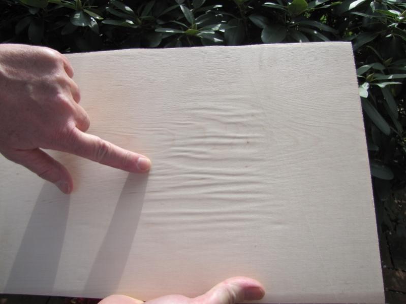

Beim Sonja-Center habe ich eine Front, 26 x 53 cm, da dachte ich: kann man gut klassisch furnieren. Also Weißleim auf die Platte, Furnier aufgelegt, Zulagen mit 4 cm Dicke mit 10 Zwingen einen Tag gepresst. Ergebnis:Angehängte Dateien„Audiophile verwenden ihre Geräte nicht, um Ihre Musik zu hören. Audiophile verwenden Ihre Musik, um ihre Geräte zu hören.“
Könnte es sein, dass dein Leim an der Stelle schon zu trocken war, als du das Furnier auflegtest ?
Oft kann man solche Stellen mit einem heissen Bügeleisen (70 Grad) anplätten, sollteste aber nur machen, wenn das Teil eventuell sowieso entsorgt werden sollte.
Es gelingt nicht jedem, und etwas Übung macht den Meister (ich weiss das)
