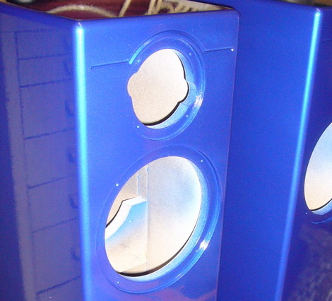

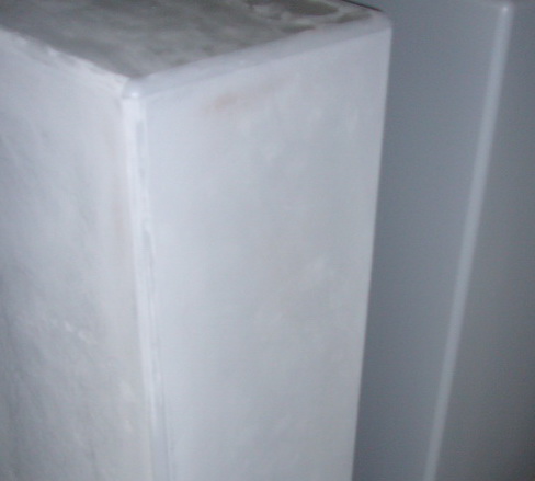

                      Ich hatte von einem befreundeten Schreiner so was wie Tiefengrund für MDF bekommen. Muß zuhause mal sehen, wie das heißt.
                      Damit habe ich das MDF schon mal dazu bekommen, nicht mehr allzu durstig zu sein.
                      Darauf habe ich dann gefüllert.
                      Bei Deiner Schichtbauweise hast Du Dir ja das Problem sehr vieler Stirnflächen eingehandelt. Das MDF saugt Feuchtigkeit, der Leim nicht. Das MUSS dringend behandelt werden.
                      Ohne 2k Füller aus dem Autolack Programm geht meiner Erfahrung nach gar nichts.
                      Da Du noch leimen mußt, kann ich nachsehen, wie das Zeugs noch mal heißt. Habe ich zu Hause stehen. Ist auf jeden Fall von Henkel aus Düsseldorf.
                      Das Zeug heisst: Ceresit CT17, ich habe eine 1 Liter Kunstoff Weithalsflasche und habe damit meine kompletten Boxen mindestens 2mal gerollt, einschließlich des Subwoofers. Es ist sehr ergiebig, bzw man braucht sehr wenig und man kann das Werkzeug solange es feucht ist mit Wasser reinigen.

                        Hallo Yoogie,
                        lieben Dank für die schnelle Rückmeldung. Dein Ergebnis sieht ja wirklich klasse aus!
