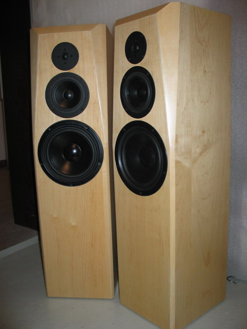

    habe mal eine grundsätzliche simple Frage.
    Welche Verbindungsarten verwendet ihr überwiegend für eure Gehäuse?
    Verleimt ihr stumpf die Platten? oder verwendet ihr Holzdübel oder Lamellos
    oder noch was anderes?

    Hier gibts gute Tipps zum Boxenbau:
    http://weha.wesselnet.de/index.html
    Ich verwende meistens Multiplexholz auf Stoß verleimt. Dazu nehme ich Lamellos.
    Die Rückwand mache ich teilweise schraubbar, wenn ich glaube, dass es einen Vorteil haben könnte, nochmal an alles ranzukommen.

      ich benutze mdf auf stoß verleimt

        Aber viele Wege führen nach Rom. "Sonja" habe ich auf Gehrung sägen lassen und geklappt.
        Es kommt auch auf die gewünschte Oberfläche an.

          Wenn man furnieren will, auf Stoss verleimt. Lamellos erleichtern das Vorhaben.
          Wenn MDF oder Multiplex lackiert, dann auf Gehrung geschnitten, ohne Lamellos mit der Klebeband-Zusammenklapp-Methode.

            Bloss nicht auf Stoss
            lieber auf Gehrung, sonst schlägt das irgendwann durch. Versteifungen usw. entweder
            stumpf "einfach so" oder mit Lamellos (oder besser Dominos), dann verrutschen sie nicht.
            Wenn man keine Fräse hat, kleine Nägel einschlagen und Kopf abzwicken.
            Wartungsoeffnungen mach ich nie, lieber einen Prototypen aus OSB ;-)

              Früher auf Stoss, dann breite Fase, so daß nichts zu sehen ist. Anschließend rollen oder Granitlack aus der Dose.
              Die letzten Male auf ganzer Länge ausklinken, mit Klebeband Scharniermethode zusammenklappen, dann mit Radienfräser Radius anfräsen (9,5 mm), so das der Auslauf gerade noch die Leimfuge (ist bei 8mm) wegnimmt.
              Vor über 10 Jahren das erste Mal gemacht, heute noch nichts zu sehen.
              Allerdings ist auch alles gefüllert (2K-Spritzspachtel) und mit 2K-Autolack.
              Mann gönnt sich ja sonst nichts. Und man(n) ist ja auch bekloppt
              Dafür braucht man aber eine gute Tischkreissäge oder alternativ Tisch mit Oberfräse. Und mehr Zeit und macht mehr Dreck
              Geht locker bis Größe VIB 170 KE, sonst eben Brett nach Brett. Man muß nur in den Ecken sofort überflüssigen Leim entfernen (für die nächste Verbindung).
              Allerdings hat mir Reims Methode mit der obersten Lage aus 3mm MDF und 3mm Fase bei der VIB170BP auch sehr gut gefallen.

                Das Arbeiten auf Gehrung ist mit Sicherheit die edlere Alternative. Wenn man gut schleift und anständig füllert ist aber auch ein stumpfes Verleimen mit Lamellos oder Dübeln gar kein Problem.
                Ich bin selbst Tischler und habe meine Vox 253 nicht auf Gehrung verleimt. Vorraussetzung ist aber vor dem Lackieren ordentlich zu schleifen und danach anständig zu füllern.
                Meine Couplet habe ich dagegen auf Gehrung gebaut. War einfacher als bei den Voxen, da ich damals noch mehrere Verstrebungen eingebaut hatte.

                kann ich so nicht zustimmen. Ich würde, gerade wenn ich ein Echtholzfurnier verwende, darauf achten, dass es umlaufend ist. Somit würde ich die entsprechenden Bauteile des Lautsprechers vorher furnieren, dann auf Gehrung schneiden und danach verleimen. Die Gehrungen dann mit einem Klebeband zusammenziehen. Saubere und passgenaue Schnitte vorrausgesetzt. Meinen TL-Sub habe ich ebenso gebaut und verleimt. Am manchen Stellen musste ich Gehrungsklammern verwenden, aber auch das ging Problemlos. Gehrungsklammern kann man aber nicht bei furnierten Platten verwenden, da sie kleinee Löcher ins Material pieksen. Ich habe meinen TL-Sub lackiert. Von daher war das kein Problem. Bei einem Furnier hätte ich wohl auch ein Klebeband verwendet/verwenden müssen.

                  So ist es. Alle Profis machen das so. Erst furnieren, dann montieren.
                  http://www.nubert.de/index.php?id=203
                  Video "Handwerk für Horizonte" zeigt den Bau.
                  "Sonja" wurde auch so gebaut. Nur die Fasen wurden selbst furniert. Zuschnitt der Bretter beim Schreiner machen lassen.
