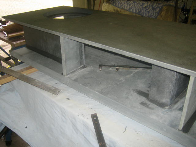

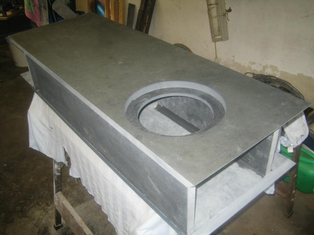

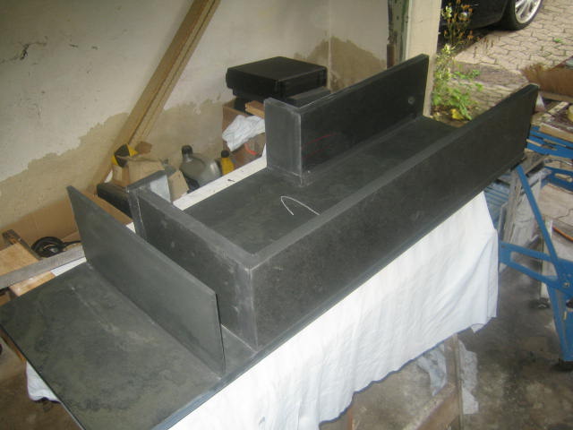

              Guten Abend, hier nun die ersten Bilder von den Rohbauten.
              Kai
                • 28344
                Ist das nach Originalplan?

                    Hallo, jaein. Das Volumen ist Orginal 40L. Die Höhe ist 110 cm um unten im Fuß Platz für die Frequenzweiche zu schaffen. Die Tiefe ist auf 400mm gewachsen um das Volumen zu erreichen. Das Volumen HT MT Gehäuse ist auf 6l gewachsen und der Bassreflexkanal ist in Länge und Volumen gleich dem Orginal.

                        @walwal: nein eigentlich nicht. Schiefer ist momentan im Innenausbau ( Bad,
                        Küche) angesagt Ein guter Natursteinhändler hat Schiefer in 20 oder 30 mm Dicke auf Lager. Nur bei den Preisen muß man aufpassen, da sind Teilweise große Unterschiede. Ich habe für beide Boxen incl. Zuschnitt und Gehrung sägen 500€
                        bezahlt. Mancher Händler wollte fast das doppelte.
                        Bei mir ist alles aus einer Platte gesägt und dadurch sind Seitenteile und Front mit umlaufender Struktur in der Oberfläche.
                        Kai
