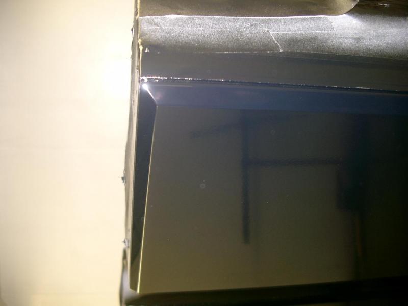

    Hallo leute,
    Folgendes Problem.
    Ich hab die Box mit weiß grundiert und mit 200-400 zwischengeschliffen.
    danach wurde alles schwarz gerollt.
    die Front hab ich abgekrlebt, und rot gerollt.
    durch das abkleben sind nun ränder entstanden die hervorstehen.
    Die hab ich abgeschiffen und sind nun schön eben.
    ABER!!! Da die oberfläche nicht 100%ig eben ist sind nun die erhabeneren flächen heller als die tieferen. Allgemein wird die schwarze Farbe heller nachdem ich sie mit 800ter nass geschliffen habe.
    nun will ich wissen ob das mit Klarlack zu kompensieren währe? und wenn ja mit welchem.
    oder ist das nur ein fehler meinerseits und ich sollte noch feiner schleifen?
    mit 1000der oder 2000der?
    danke an alle.
    (ps hab die suche gequelt und nichts gefuden)
    MFG mike

    Vielleicht wird es mit Polierpaste auf dem KFZ-Lack-Bereich noch etwas besser (z.B. Rot-Weiß)
    Thomas

      Schleif die ganze Box mit 1200er nass, am besten mit einem Klotz, und dann einmal komplett Klarlack drüber. Dann glänzt es auch wieder.
      Wobei du trotzdem hinterher wieder eine leichte Kante sehen wirst auch wenn du meinst es wäre glatt.
      Das bekommt man nur hin wenn man den Klarlack hinterher noch mal mit 2000er glattschleift und auspoliert oder noch mal Klarlack drüber...
      Edit:
      Welchen Klarlack du brauchst hängt davon ab mit welchen Lacken du bis jetzt gearbeitet hast. Am besten immer Lacke von der gleichen Serie/Hersteller nehmen dann gibts auch keine bösen überraschungen.
      Zuletzt geändert von frogger; 08.06.2009, 23:04. Grund: ergänzung
      Gruß Udo...

        Das problehm sind weniger die kanten, sondern das sich muster gebildet haben.
        vielleicht vom rollen?
        die obere Lackschicht ist matt und nicht mehr schwarz sonder eher dunkles grau.
        wenn ich wasser drüberkipp isses weg und nach dem trocknen wieder da, desshalb denke ich das das mit klarlack wieder raus gehen müsste?
        jeder der schon mal eine box lackiert hat muss das doch kennen oder nich?
        mfg mike

          Das Muster ist klar.DurchdasRollengibt es erhabene Stellen und die hast Du matt geschliffen. Das könnte mit einem Klarlack wieder ausgeglichen werden. Aber wenn die matten Stellen zu matt sind, könnte es vielleicht noch unter dem Klarlack zu sehen sein.
          Also auf jedenfall so fein wie möglich schleifen.
          Mit der Politurpaste würden man vielleicht die gesamte Oberfläche des LAckes erreichen und nicht nur die erhabenen Stellen. Wenn es mit der Politur funktioniert hast Du sicher die best mögliche Oberfläche. Mit dem Klarlack kommen ja wieder neue Fehler in die Oberfläche.

            Du hast durch das Schleifen die Oberfläche angerauht.
            Dadurch ergibt sich eine andere Lichtbrechung und somit ein anderer Farbton.
            Deine Vermutung mit dem Klarlack ist richtig, Klarlack drauf, schon scheint es gleichmäßig.

                        Klarlack bekommt man nur sehr schwer perfekt. Am ehesten mit Autolack aus der Sprühdose, aber bei größeren Flächen wird es schwierig. Mit 2 Dosen, die vorher in warmes Wasser gestellt wurden, könnte es klappen.
                        Ich verzichte auf Hochglanzlack und nehme Kunstharzlack seidenglänzend von Jaeger, ist ein PUR-Kombilack. Nach dem schleifen des Untergrundes 3 mal rollen mit feinporigen Schaumstoffrollen für Lack, dazwischen schleifen bis 1000er Korn. Am Ende ganz leicht mit der Rolle über die frisch gerollte Fläche, das lässt die Lutbläschen platzen und verhindert Orangenhaut. Am nächsten Tag mit der Schleifseite eines Glitzi-Schwamm (für Edelstahl in der Küche) mit etwas Hartwachs (für Autolack) leicht die Fläche abreiben, das entfernt alle Unebenheiten und mit Tuch abreiben. So erhält man eine pefekte Fläche, die zwischen Hochglanz und Seidenglanz liegt.
                        Bei der 2-farbigen Variante sollte eine V-Nut die verschiedenen Farben trennen, sonst sieht es nie professionell aus.

                            Dort, wo beide Farben aneinander grenzen, mit der Oberfräse und einem V-Fräser eine kleine Nut (3 mm tief, z.B.) fräsen. Diese Vertiefung am besten mit schwarzem Lack färben, matt. So hast du eine saubere Trennung zu "Rot" und keine Farbüberlappung mit Höhenunterschieden.
                            Du könntest die Nut auch seitlich anbringen, wo die Front auf die Seitenwänd angrenzt, wenn keine Fase vorhanden ist.
                            Und nimm seidenglanz.
                            Alternativ die Front mit rotem Acrylglas machen, das sieht super aus.
                            Ich habe so was in schwarz mit silbernem Korpus. Auf dem Bild es noch alles schwarz, habe ich später geändert, auch weil der Hochglanz immer Macken hatte.

                              Hast du die Front 2-farbig gemacht ? Also der übergang von rot nach schwarz ist mitten auf der Front ?
                              Da sieht eine V-Nut natürlich etwas komisch aus.
                              Da hilft nur vorsichtig anschleifen und mehrere schichten Klarlack mit zwischenschliff bis die Kante weg ist. Ist aber ein heiden aufwand. Vorallem wenn man nicht die richtigen mittel hat. Da würde ich eher mit der Kante leben oder die Front halt ganz rot machen und den rest dann schwarz.
                              Unten mal ein Bild von meiner Skyline mit Nut. Seitenwände sind schwarz der rest ist furniert.
