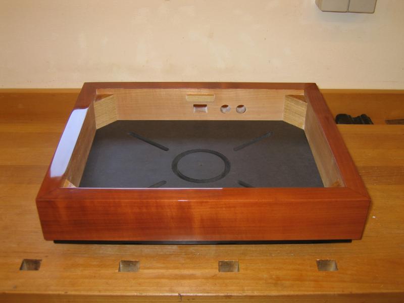

            Moin Ralf,
            viel Erfolg dabei. Der Beitrag bei woodworking ist übrigens von mir .
            Im Anhang noch ein Bild wie das Ergebnis bei Massivholz aussehen kann.
            Es handelt sich um eine Plattenspielerzarge in Kirschbaum für meinen alten Thorens.
            Siamac
