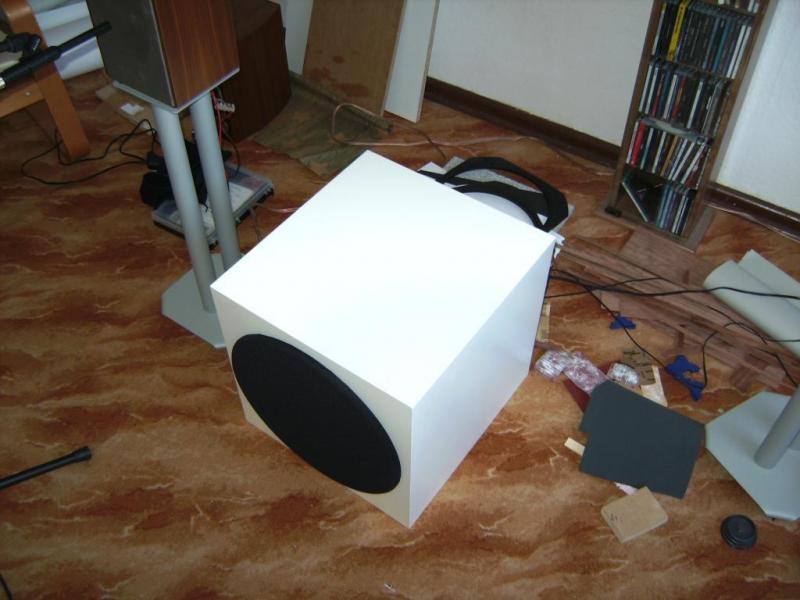

      Mt MDF habe ich keine Erfahrung. Auf normaler Spanplatte geht das völlig problemlos. Habe ich selbst in meinen Anfangszeiten bei einem Subwoofer gemacht. Da habe ich ganz "normalen" Kleister benutzt. Kein Quellen und gehalten hat das auch super. Heute würde ich wohl einen Kleister für schwere Tapeten nehmen, nur um sicher zu gehen. Vielleicht auch einfach einmal vorkleistern damit der Kleister nicht so schnell in der Platte verschwindet. Schnellschliffgrund halte ich für übertrieben.
      Ansonsten machen die das in den Möbelhäusern mit ihren "Showzimmern" nicht anders. Das sind auch einfache Spanplattenwände die da tapeziert werden.

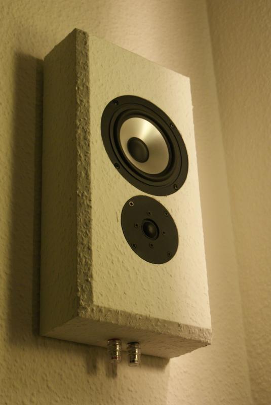

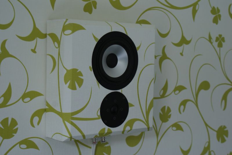

              Zitat von mabuse_ Beitrag anzeigen
              Morgen,
              danke für eure Antworten. Schön. Dann kann ich's ja beim nächsten mal gleich probieren.
              Ich ja nicht etwa den LS nen besonderen Look verpassen, sondern genau die Tapete benutzen, die auch an den Wänden klebt.
              Tarnung quasi.
              Wenn das Zimmer neu tapeziert wird, muß der LS halt mitgemacht werden
              Also, ungefähr so
              Den ganzen Thread findest Du hier:
              http://www.visaton.de/vb/showthread....highlight=mejo
              Viele Grüße,
              Marcel

                  Hehe.
                  Der Center von Boarderking trifts perfekt. Sehr geil.
                  Mal sehen, vielleicht teste ich das gleich mal bei dem FRS8 Projekt.
