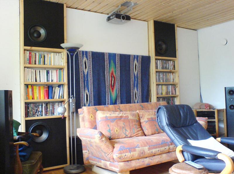

    Hallo Norbert,
    Nettovolumen ist 4.2 l. (Geschlossen)
    Ich hab die Originalweiche aufgebaut.
    PS: Die Kabel sind jetzt im Kabelkanal :-)
    Erdal

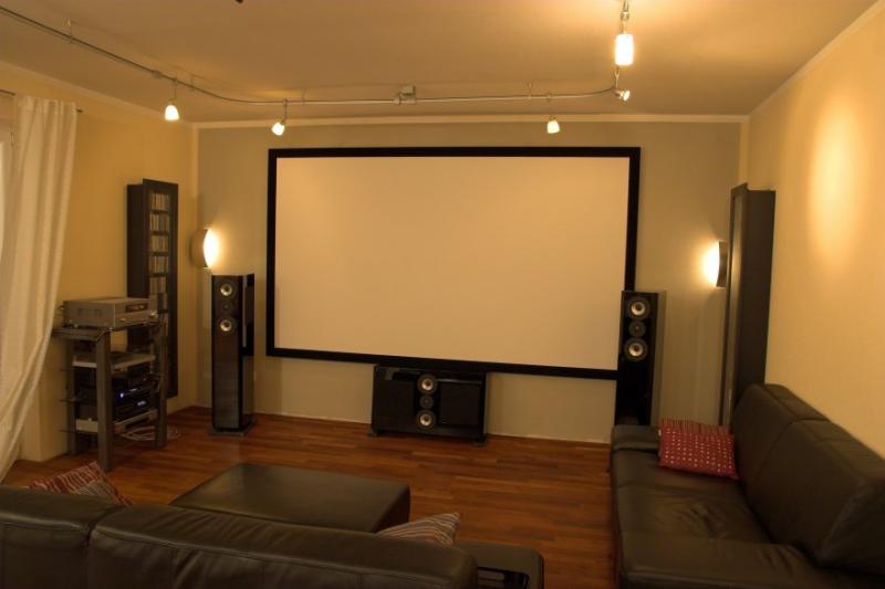

      hier mal ein update nach 3 Jahren:
      Mittlerweile hat mein guter alter Röhrenprojektor ausgediehnt und hat Platz gemacht für die neue Full HD Generation. (Sony VPL-HW10)
      Die Leinwand ist jetzt in 16:9 mit 2,80m Bilbreite.
      Den Onkyo habe ich gegen den RX-V3800 von Yamaha getauscht.
      Dreambox -> Humax Icord
      DVD Player -> Samsung 1500 Blu-ray Player
      Der Spider Nachbau gefiel mir von der Seite irgendwie nicht mehr und ist ebenfalls weg (Ist zu verkaufen)
      Und hier zwischen die Fenster soll noch ein TL Sub in flacher Ausführung hin:
      Erdal

        Sieht mit der grossen Leinwand richtig erwachsen aus
        Toll!
        Jetzt kommt aber doch noch ein wenig Kritik:
        Die Wandvitrinen für die DVD/Blu-ray/CDs verursachen störende Schall-Reflexionen. Inklusive Anlage ist das auch optisch nicht so schön. Besser wären hier aufgeräumte Seitenwände mit verkleideten Basotec-Absorbern. Vielleicht kannst du die Technik und die Sammlung nach hinten verlagern. Ich habe es bei mir so gemacht und es funktioniert recht gut.

          Hi Norbert,
          damit muss ich leider leben, da die gesamten Anschlüsse hinter der Technik liegen. (Eine Seite zurück)
          Die Regale könnten theoretisch weg weil mittlerweile alle CDs auf einem Server (Eigenbau mit XP) im Hauswirtschaftsraum liegen und dieser über SPDIF an die Anlage angeschlossen ist (Leerrohr sei dank!).
          Bedient wird das ganze über WLAN mit "Remote" über ein IPod Touch (ITunes auf dem Server).

            Zitat von Erdal
            Hi Norbert,
            Erdal
            Dann nichts wie weg mit den Vitrinen
            Dann wäre da nur noch der Receiver, der eine destruktive Reflexion verursacht. Könnte der nicht weiter unten stehen?

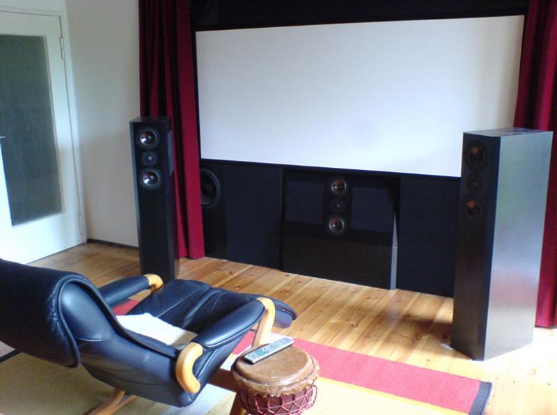

            Hier zwei nicht ganz so aktuelle Bilder von meinem Setting:

              @Norbert
              Betreibst du ein DBA, da in der Rückwand 4 TT sind. Wenn ja, welche Tieftöner hast du verwendet?

                Zitat von Mareus
                @Norbert
                Mareus
                Ja DBA! AW 3000.
