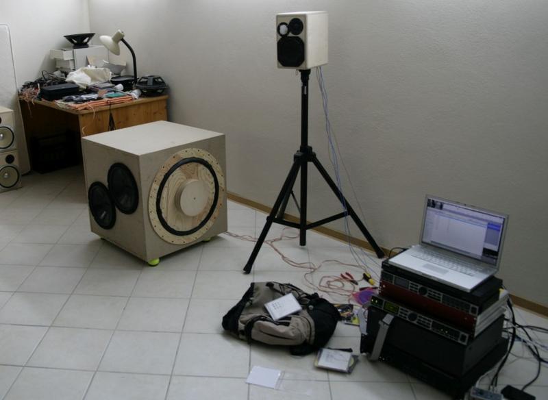

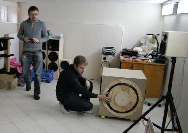

                              "PM" ist das Stichwort wo ich unbedingt etwas dazu schreiben muss. ein Extrembastler hier aus dem Forum hatte 2011 mal das hier im Bild gebaut und zu mir zum Karlsruher Treffen gebracht. Das war ein Treffen indem Visaton auch dabei war.
                              Die PM verhielt sich bei Vortreffen eine Woche zuvor mehr als komisch. Wir versprachen uns deutlich mehr im Tiefbass, immerhin spielten dort 4 30er Bässe im extrem großen Gehäuse mit einer selbst gebastelten PM. und außerdem taumelte die PM bei tiefbasslastigen Passagen extrem hin und her. Mein erster Eindruck, was ist das denn für eine komische PM. Während der Woche des Treffens habe ich mir die Theoriethemen angelesen und wusste dass da einfach zu wenig Masse drauf war, Stück für Stück holte ich Abfallholz aus der Werkstatt und stimmte den Sub einfach sehr viel tiefer ab.
                              Das ist der Trick dieser PM, stimme TIEF ab und setze einen Subsonic ein, denn unterhalb der Abstimmfrequenz taumelt die Membran unkontrolliert hin und her.
                              Für mich macht die PM in vielen Situationen Sinn, aber entweder hat man doppelt so viel Hub bei gleicher Membrangröße oder eine größere Membrangröße bei gleichem Hubvermögen, denn das erforderliche Verdrängungsvolumen der Passivmembran ist deutlich größer.

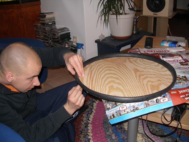

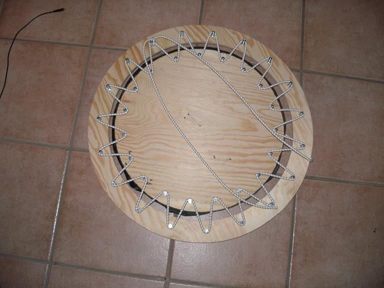

                                Welche Spinne? Die ist weg, da untauglich. Bei käuflichen PM ist sehr wohl eine Spinne verbaut und da macht man die Gewichte weiter hinten, da hast du Recht. Für meine Zweccke war das erst mal ausreichend.
                                Das Taumeln kann mit einer Stange, die mit der Holzplatte fest verbunden ist und hinten geführt wird, unterbunden werden.
                                Genau so ist es, Timo. Zu wenig Masse hatte ich nicht, insgesamt waren 400 g Gesamt.
                                Das passte relativ gut zu den Diagrammen.
                                https://www.audioknorz.com/knowledge...ssivmembranen/
                                Dass PM sinnvoll sind, bestreite ich ja nicht, es gibt Subwoofer, die einen 30er TT haben plus 2 PM, die gehen bei kleinem Volumen richtig tief. In meinem Fall wr das nix, da die PM Geräusche machte und wohl auch zu wenig Nachgiebigkeit hatte mit Spinne. Jetzt, ohne Spinne kann sie +- 25 mm und ist nachgiebiger. Nur müsste ich heftig umbauen und ich habe mit GHP mein Ziel einfacher erreichen können.
                                Der ganze Spaß hat mich nur 16 Euro gekostet und sollte zeigen, ob sich eine PM lohnt. Bei mir ist diese Frage klar beantwortet worden. Meine ersten "richtigen" Lautspreche von Revox hatte auch eine PM, bis sie bei "1812" mit dem Kanonenschlag sich ablösten.
                                Wer die PM haben will, kann sie gegen Erstattung Versandkosten bekommen. Gegen das Taumeln würde eine Führungsstange (reibungsarm gelagert) helfen.
