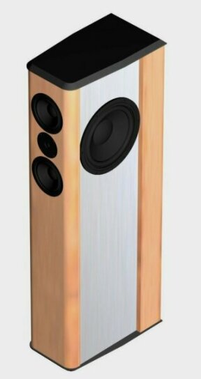

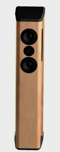

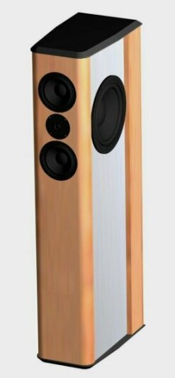

    Hier möchte ich mal meine Planung bezgl. meiner VOX 250 light vorstellen.
    Dies ist noch nicht die Realität, sondern meine Planung in CAD und 3D.
    Die realen Boxen sind mittlerweile in Arbeit, ich werde sie in ca. 14 Tagen hier reinbringen.Front/Rückwand in Buche natur, Seitenteile in silber/Alufarbener Dekoplatte, Deckel schwarz hochglanz lackiert. Bestückung wie VOX 250 light.

  • gork
    • 30.07.2001
    • 1088
    ich seh nix.
    EDIT: jetzt seh ich was.
    [Dieser Beitrag wurde von gork am 22. Juli 2002 editiert.]
    • Michael
      • 10.01.2002
      • 235
      Geiles Design, bin mal gespannt auf die fertigen Stücke. Könnte mir sowas für meine neuen 200 light auch gut vorstellen. Würden sehr gut zu dem Rest passen.

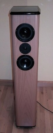

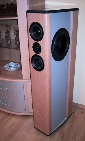

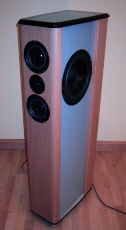

        • 12248
        Dieses hier ist nun ein Orginal-Foto von meiner brandfrischen (noch feucht vom Lackieren) VOX 250 custom. Allerdings sind noch nicht die Originalen Deckel drauf, so hochglanzpolierte Dinger dauern eben.....müssen noch so weit trocknen (aushärten), das ich sie dann polieren kann.

        • woody
          • 18.06.2001
          • 652
          Klasse Finish! Ich bin echt beindruckt! Die Teile sind ja wirklich gut gelungen. Damit könnte sich Visaton einen ganz neuen Kundenkreis erschliessen. Mach doch ein Geschäft daraus.

          • Wurstblinker
            • 05.11.2001
            • 136
            Sehr gut,weiter so
            Kannst Du mir verraten wie Du die Rundungen funiert hast??
            Gruß Wurstblinker
            Gruß Wurstblinker
              • 12248
              Danke, demnächst folgt mehr und die entsprechende Story.
              Wie ihr sicher schon mitbekommen habt, in ich 'Profi' in Sachen Holzverarbeitung (Schreiner).
              Insofern bereitete es mir natürlich nicht so ein riesiges Problem.
              Die Fronten bestehen aus einer MDF Platte die mittels Streifen an den Seitenrändern aufgedoppelt sind, Rundung (r=30mm) angefräst, Fläche furniert (Furnier für Rundungen ist mit dran, steht frei), Spezialleim unterspritzt, Teil auf eine Maschine (genannt Postforming) gespannt, hier fährt eine beheizte Schiene langsam an der Kontur mittels eines gewissen Druckes herum, Leim bindet ab (im Prinzip woe mit Bügeleisen), fertig Rundung (das war die Kurzfassung). Furnier beiarbeiten, Fräsung, schleifen, lackieren, zusammenbauen, fertig.
              TT Abdeckung ist nicht vorgesehen, da die Seiten aus Alufarbener DekoPlatte sind, diese Kombination (Buche/Alu) passt zu meiner Wohnwand/Regal.
              Der TT ist allerdings 'fast' flächenbündig eingelassen.
              PS.:Ein Geschäft draus würde ich schon machen wollen, NUR, gibt der Markt das her ?
              [Dieser Beitrag wurde von We-Ha am 09. August 2002 editiert.]
              • A-quadrat
                • 08.04.2003
                • 2
                Hallo We-Ha,
                schaun echt super aus die Dinger.
                Woher hast du eigentlich diese Alu-Dekorplatte?
                Sind die teuer?
                Könnt ich mir evtl. für mein nächstes (erstes) Projekt (VOX 300) auch vorstellen.
                Gibt es akustische Probleme, wenn man die Schallwand (Front) ebenfalls damit verkleidet?

                • MrWoofa
                  • 22.09.2001
                  • 4772
                  Suuuuper!!! Klasse Design, klasse Ausführung (aber der Mann ist ja vom Fach)
                  Ich bin echt beeindruckt. Da kommen mir meine Rechteck-Kisten richtig schäbig vor
                  Grüße,
                  Grüße,
                    Yep, kann dem allen nur zustimmen, hab sie ja gestern nochmal live gesehen!
                    Danke noch mal an We-Ha für seine "Testgehäuse" ;-)
                    Detlef
                    • CheGuevara
                      • 25.10.2001
                      • 760
                      waaahnsinn!!
                      die dinger sehn ja klasse aus! als ich die zeichnungen sah, dachte ich: wie will er das nur hinkriegen?
                      aber als schreiner... ;-)
                      nur erklär mir mal, warum die seiten rechtwinklig zur front ham sein müssen!? ich finde der absatz stört die harmonie gewaltig.
                      aber alles geschmackssache.
                      gruß
                      Che
                      Alle Datenpakete sind gleich,
                      aber manche sind gleicher.
                        • 12248
                        Also,
                        ich arbeite nun seit einigen Jahren schon in der Arbeitsvorbereitung und Konstruktion mit AutoCAD (3D und Rendering ist aber mein privates Hobby), und da konstruiert man auch nur, was machbar ist, das wird (in schwierigen Fällen, hier war's aber klar machbar) sozusagen vorher abgecheckt.
                        Zu dem 'Versatz': Sicherlich Geschmacksache, hat aber auch konstruktive Gründe:
                        1. Lässt sich der Innenbau einfacher gestalten (nur rechtwinklige Zuschnitte)
                        2. war die ursprüngliche Idee, auf jeder Seite eine 'geformte' Abdeckung einzusetzen(bei geschmacklichem Bedarf).
                        Dies habe ich aber nun nachträglich verworfen.
                        Ausserdem: Im real life fällt der Absatz eingentlich garnicht auf.
                        • Joy
                          Joy
                          • 31.03.2002
                          • 9
                          Hallo We-Ha,
                          Respekt vor dieser gelungenen Arbeit!!!
                          Die Verfahrensweise, erst im 3D-CAD zu entwerfen und dann, wenn es einem gefällt, zu bauen, praktiziere ich auch. Man kann auf diese Art und Weise das konstruierte Objekt drehen und wenden, im gerenderten Zustand mit Lichtquellen spielen und natürlich mit verschiedenen Materialien experimentieren.
                          Leider verfügt ACAD über nicht all zu viele Holzmaterialien.
                          Mit welcher ACAD-Version arbeitest Du?
                          Also, trotz Schreiner, We-Ha mach weiter so! Es ist eine Freude Deine Teile anzuschauen!
                          Gruß Joy
                            • 12248
                            Jo, vielleicht ein wenig off topic, aber trotzdem:
                            Acad 2000, Materialien (spez.Holz) ist doch aber kein Problem, scant und bindet man ein.
                            Übrigens: Das schmerzt aber 'trotz Schreiner' .
                            • gork
                              • 30.07.2001
                              • 1088
                              verflixt, die dinger sehen gut aus! gratulation! gegen den profi und seine ausrüstung kommt man als hobbybastler halt doch niemals nicht an...
                              gruß
                              gork
                              PS: wären's meine boxen, ich würde ja unbedingt den seitlichen TT mit einem bespannrahmen abdecken (und damit zugleich seine nach hinten versetzte versetzte schallwand "nach vorn" auf das niveau der front- und rückseite bringen). wär freilich ein wenig schade um die dann nicht mehr sichtbare, schön gemachte seite. und wenn die gegenüberliegende seite ebenso aussieht (die skizze läßt das ahnen), würde der bespannrahmen umso weniger sinn machen... wie auch immer: schicke dinger.
