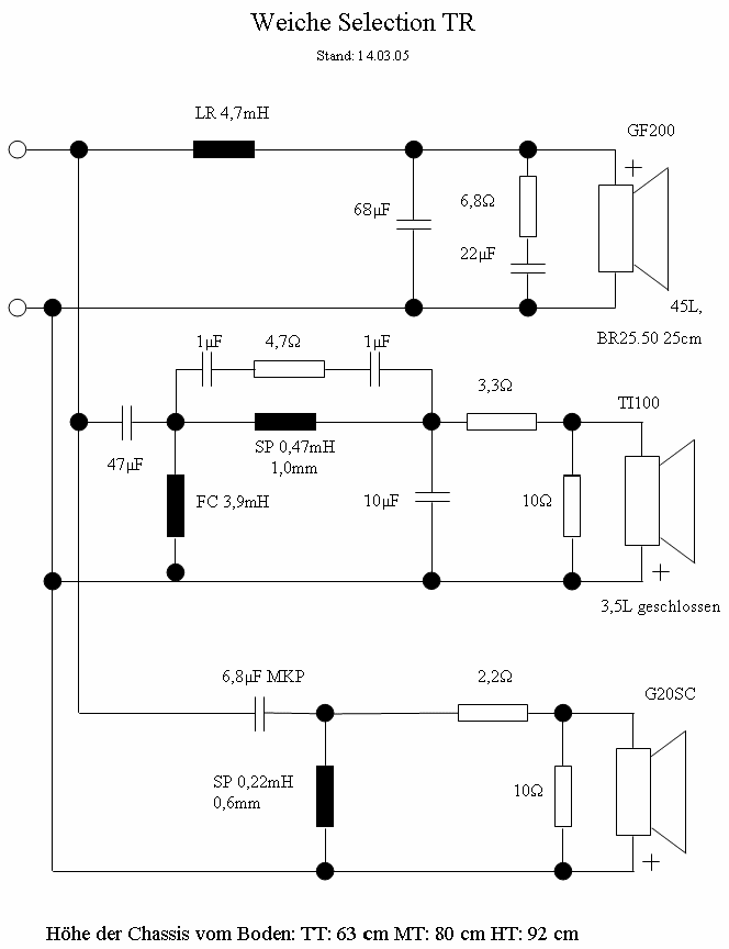

    Die Box arbeitet mit dem GF200 in einem reichlich 40L Gehäuse mit dem BR25.50 in voller Länge. Als MT setze ich den TI100 und als HT den G20SC ein. Die Abmaße sind HxBxT: 100x26x30 ccm.
    Die Weiche ist in einer sep. Kammer am Boden der Box befestigt und kann so leicht für z.B. Modifikationen entnommen werden.
    Zur Weiche selbst: Die Weiche ist recht einfach gehalten und kommt mit einfachen 12dB Netzwerken aus. Die Weiche habe ich komplett mit Speaker Pro entwickelt. Nach dem ersten Probehören stellte ich fest, dass es an der Weiche auf den ersten Blick nichts zu ändern gibt. Interessant ist, dass die gleiche Weiche in Boxsim simuliert eine Senke im Grundton seigt und dort der HT Bereich zu leise ist.

                        Ja ja die Weiche, für meinen Begriff ist sie schon fast fertig, ich habe zunächst mit einer Abstimmung ähnlich der Classic200 angefangen. Die hat bei mir im Hörraum zu wenig Bass gebracht. Danach habe ich den HT und MT Bereich entsprechend verändert und im Pegel zurückgenommen, nun klingt es recht ausgewogen. Der oberste HT Bereich ist mir im Moment noch zu stark. u. U. werde ich hier noch nachbessern. In diesem Zusammenhang habe ich auch mit Visaton einen Termin gemacht, wir werden die Box mit der jetzigen Abstimmung messen, dann sind wir ganz sicher..... es bleibt also spannend!!!!:-)

                            so gestern war es soweit, ich habe Visaton in Haan besucht, die Box wurde durchgemessen. Hierzu besten Dank an Friedemann Hausdorf, der Kundenservice von Visaton ist wirklich herausragend, beispielgebend und keines Wegs selbstverständlich. Vielen Dank.
                            Hier die gemessene Weiche:
                            Wie schon beschrieben ist der Wirkungsgrad etwa 3dB geringer als der der Classic200, er beträgt ca. 85dB. Bedingt durch die andere Weiche in Verbindung mit der tieferen BR Abstimmung erzeugt die Box so mehr Tiefbass. Was mir persönlich besser gefällt.
                            So, nun nach langer Zeit habe ich den Frequenzgang mal eingescannt, den möchte ich nun hier vorstellen.
                            Gruß Thomas
