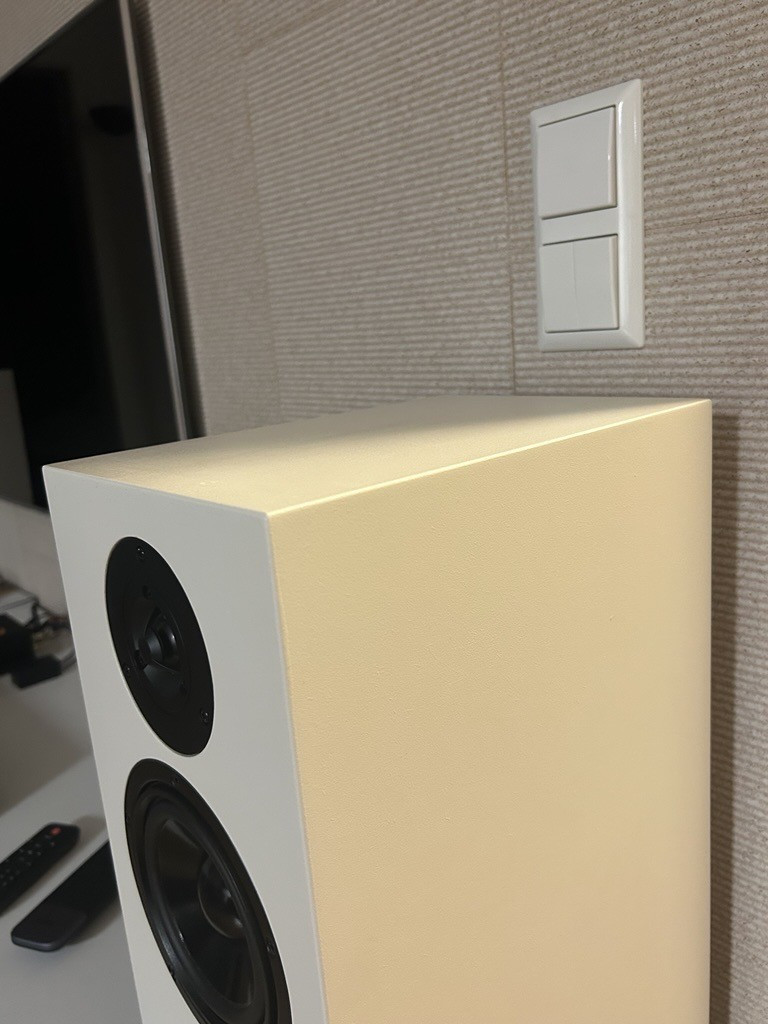

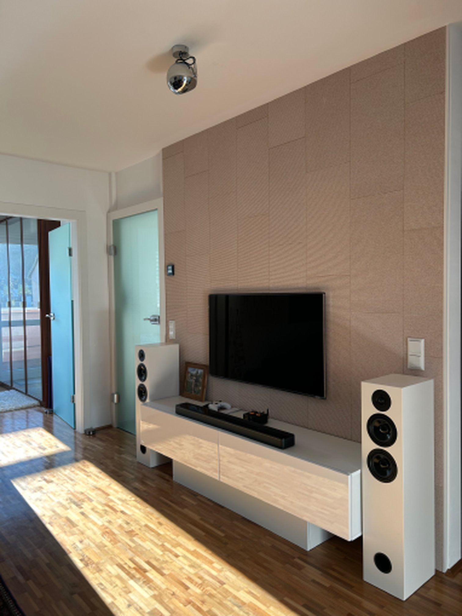

    Ich möchte mich bzw. mein erstes Projekt mit Visaton Treibern kurz vorstellen Die Wahl fiel auf die Alto Line MK2 - ich hatte erstens Lust ganz "klassische" 2-Wege Boxen zu bauen und zweitens passen diese Lautsprecher von den Abmessungen bei mir einfach perfekt.
    Mit dem Ergebnis bin ich mehr als zufrieden.

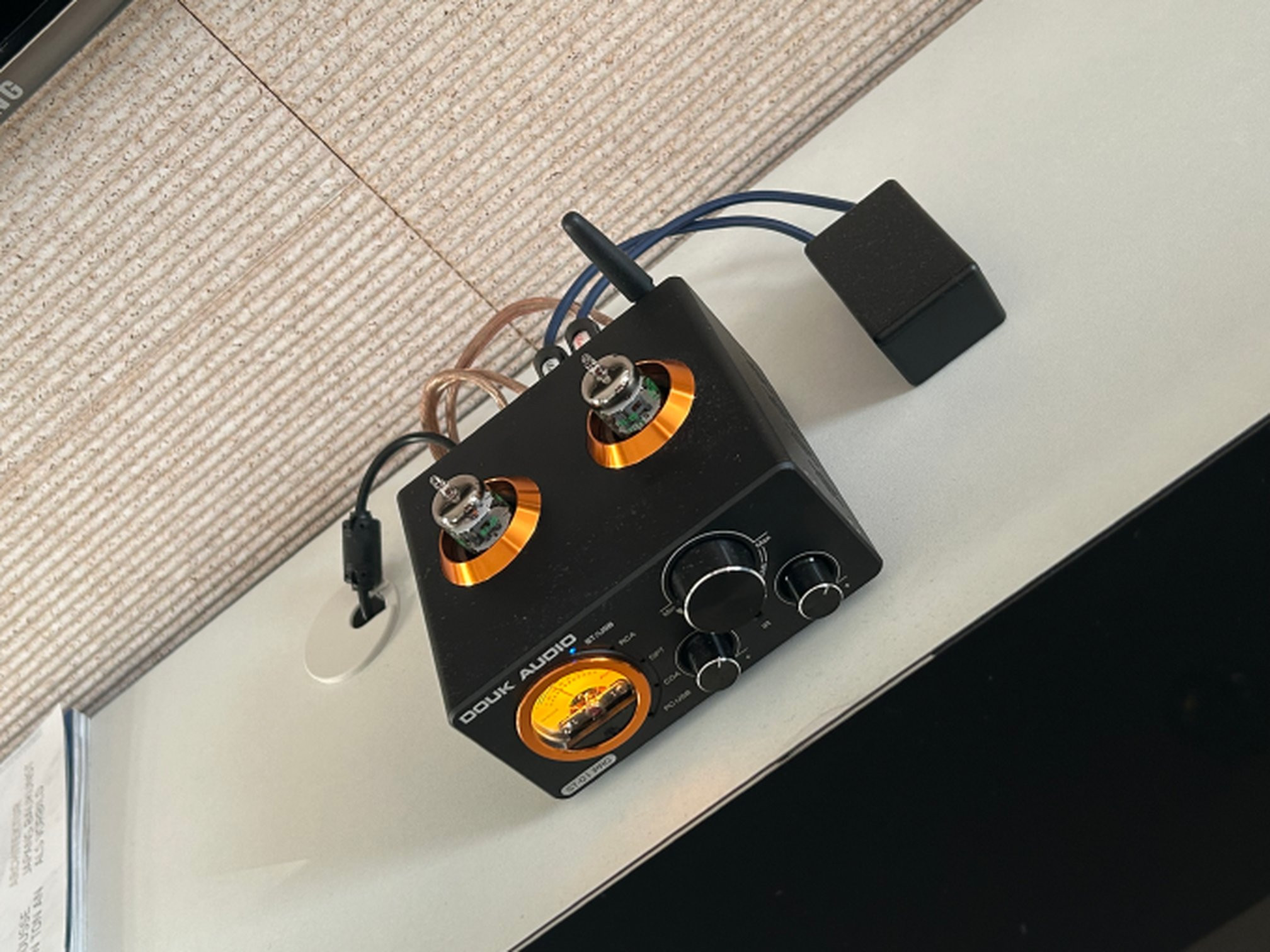

    Betrieben werden die Lautsprecher aktuell mit einem DOUK ST-01 PRO der mit zwei 5654W Röhren läuft. Eine potentere Endstufe würde zwar bereit stehen, aber ich finde den Winzling einfach lustig - und den Klang absolut erstaunlich in Verbindung mit den Alto Line.

    Sehr schöne LS. Vor allem die Farbe ist voll mein Ding. Weiß mir schwarzen chassis...Demnächst will ich auch nochmal eine schlanke Standbox bauen.

      Schön, mehr von den weniger hochpreisigen Lautsprechern zu sehen! Es müssen ja nicht immer große Geldsummen investiert werden.
      Und von der Gestaltung stimme ich zu: die Altos passen prima in die Einrichtung.
      Sind sie eigentlich lackiert oder ist das eine Folie?

        Sind lackiert!
        Zum Aufbau - die Boxen sind aus 19mm Spanplatten gebaut - geleimt und geschraubt. Dann vollflächig mit 3mm HDF verleimt und gefräst.
        Danach mit einer Schaumstoffwalze lackiert in Cremeweiß. Lackiert habe ich mit einem ADLER 5in1Buntlack - mit dem hatte ich bereits Erfahrung und der macht einfach eine für meinen Geschmack perfekte Oberfläche auf MDF/HDF.

          Die Lackierung sieht auch aus der Nähe gut aus! Ich mach gerade was Ähnliches, nur mit Alpina extra matt. Lässt sich ebenfalls gut rollen.

            Die sehen prima aus, sieht mit der Einrichtung stimmig aus.
            Ist das Lowboard von Spectral?

              Das Lowboard ist von https://wuun.de/ es hängt aber nicht an der Wand, sondern steht auf einem auf die Schnelle gebauten Provisorium Da soll etwas später auch noch Technik rein.
