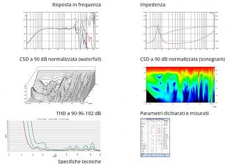

      Am besten der Al 130
      Wenn das zu teuer ist, den W 130, aber immer alle 3 Boxen (wie Reim schrieb) gleich bauen. Dazu Aktivsubwoofer

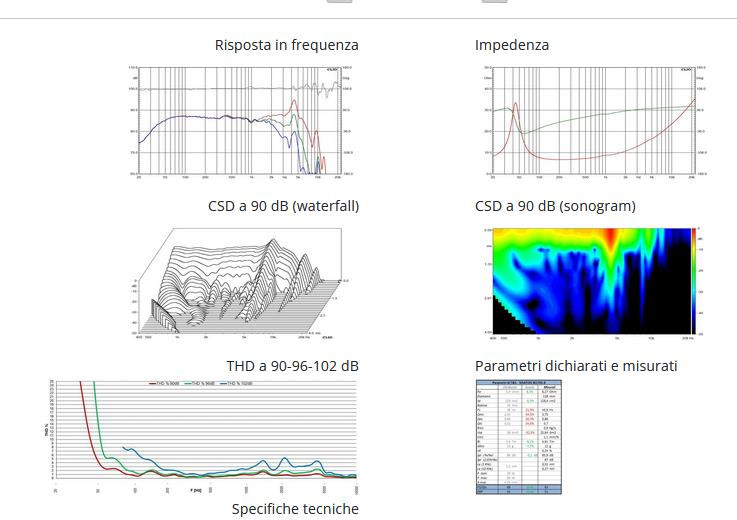

      Klicke auf die Grafik für eine vergrößerte Ansicht  Name: image_57352.jpg Ansichten: 4 Größe: 67,5 KB ID: 726050

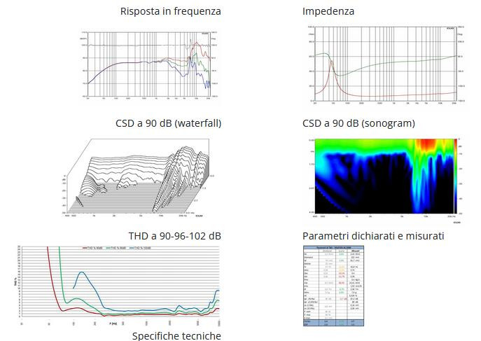

      W 130 s8

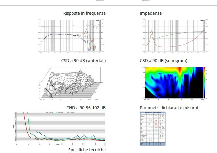

      Klicke auf die Grafik für eine vergrößerte Ansicht  Name: image_57350.jpg Ansichten: 3 Größe: 73,8 KB ID: 726048
      W 170 s8

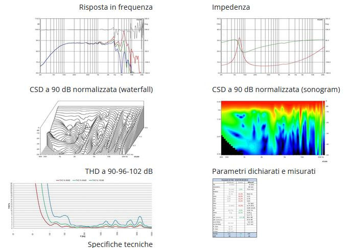

      Klicke auf die Grafik für eine vergrößerte Ansicht  Name: w 130 s.jpg Ansichten: 0 Größe: 75,7 KB ID: 726047

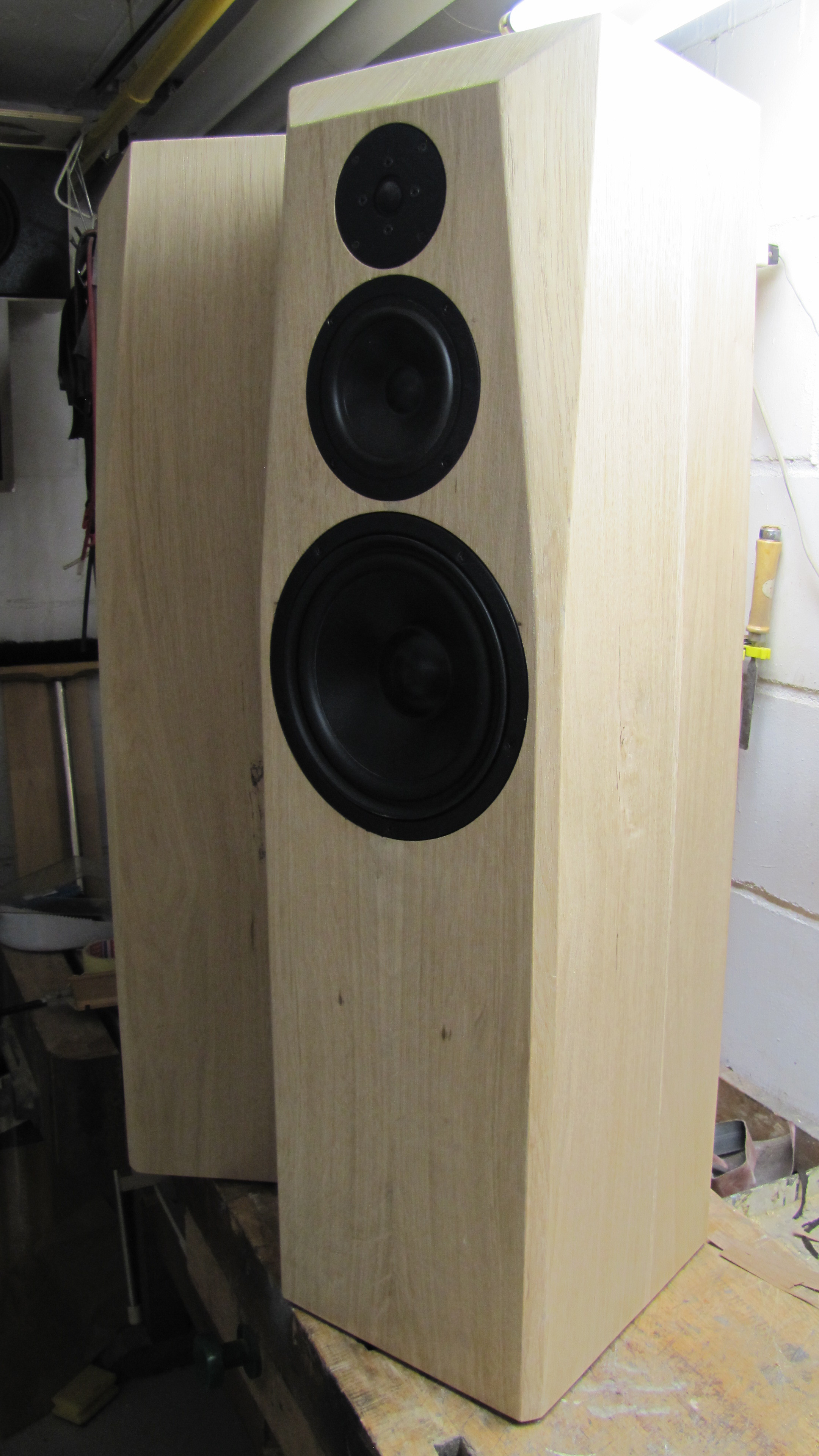

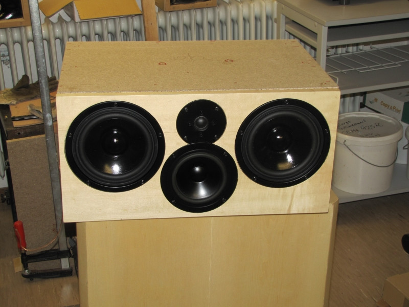

            Richtig. Wenn schon 3 Wege, dann für alle Front-LS. W 200 S/B 100/ G25ndwg sowie W 170/B100/ G25ndwg. Das ist gut und bezahlbar. Dieses "Sonjas" habe ich für mein Erstgeborenes gebaut mit Al 130 + G 20 sowie WS Chassis.
            Klicke auf die Grafik für eine vergrößerte Ansicht  Name: 7.jpg Ansichten: 0 Größe: 109,2 KB ID: 726058 Klicke auf die Grafik für eine vergrößerte Ansicht  Name: Sonja.2.JPG Ansichten: 0 Größe: 1,29 MB ID: 726059 C

              Die W...S würde ich nur als TT einsetzen und dann auch nur geschlossen/GHP, weil die TSP und die Linearität im MT Bereich nicht sooooo toll sind. Optisch finde ich es bei einem Center immer schöner, wenn die beiden TT größer sind, als die MH Sektion, die sie umschließen. Deswegen hatte ich zu den W170S den B100 und den kleinen HT gewählt. Das ist aber eher persönliche Präferenz.
              Gruß Alex
                • 28847
                So habe ich ja gemacht, die W als TT und im Center geschlossen. Den B 100 und G25ndwg gab es zu der Zeit noch nicht mal als Gedanken.
