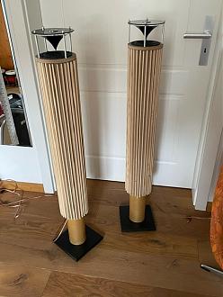

    Pappenheimer - B100 Rundstrahler
    ...ein black mass Projekt :-)

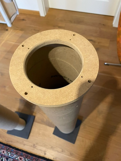

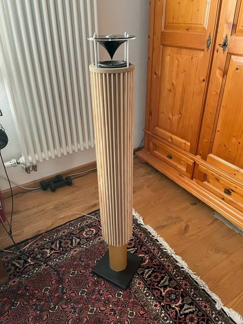

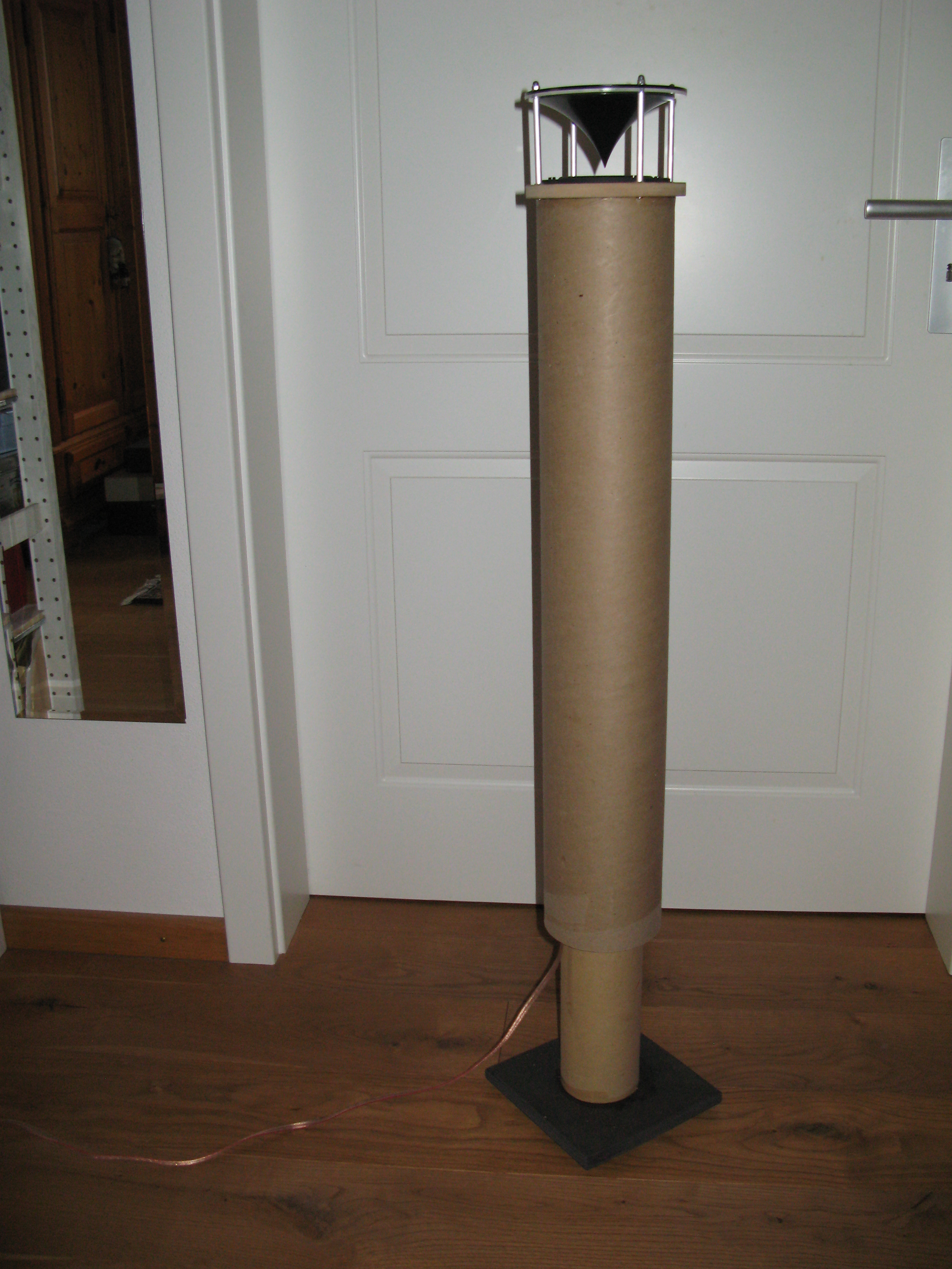

    Vor Jahren hatte ich mal bei einer Internet-Bestellung zwei Kunststoff-Kegel für Rundstrahler erworben. Als B100-Fan war in der Zwischenzeit der Gedanke gereift, damit einen Rundstrahler zu bauen. Bei Visaton hatte ich mal die Solo15 angehört, insbesondere auch die Tieftonwiedergabe war mehr als beeidruckend.
    Der Projektname bezieht sich nicht so sehr auf das Membranmaterial. Die Boxen bestehen je aus zwei Pappröhren mit unterschiedlichem Durchmesser, die ich ineinander geschoben habe. Die Differenz Innendurchmesser des dickeren zum Außendurchmesser des schlankren Rohres ist ca 2cm. Ich habe drei Rundhölzer auf den Durchmesser verteilt. Der verbleibende Raum dazwischen ist der Bassreflexkanal (mit r*r*PI und BoxSim so auf ungefähr 50Hz).

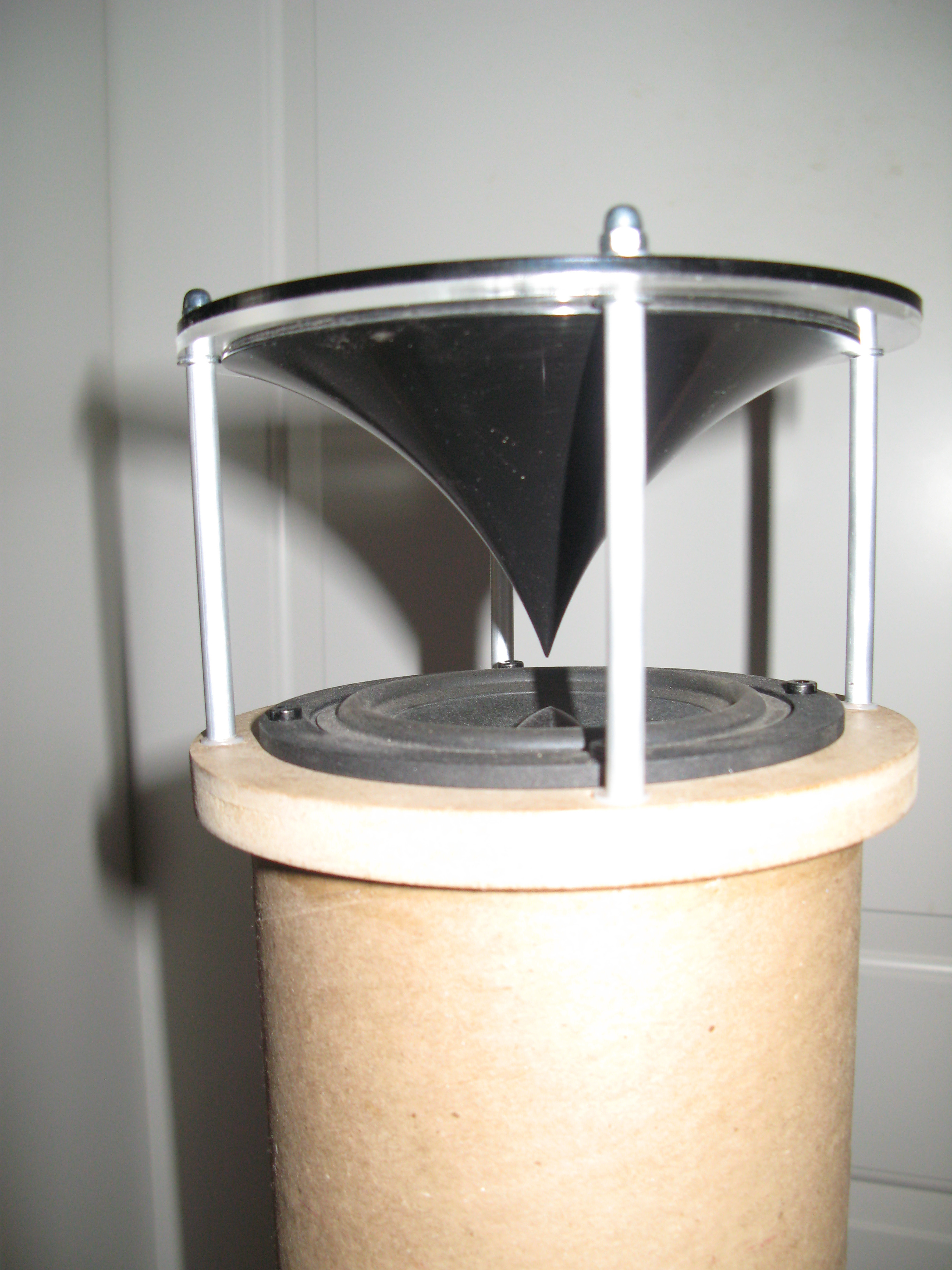

    Den Kegel habe ich an zwei Plexischeiben befestigt, eine schwarz, eine transparent. Das Ganze dann mit Gewindestangen und Alurohren mit der Box, äh Tube, verbunden.
    "Weiche" ist die gleiche wie bei der Solo, also ein Kuhschwanz gegen den Höhenanstieg.
    Voilá, schaut cool aus und ist mal was anderes als Kasterl :-) Baut eine gute Bühne auf im Dreieck gehört. Und kann beeindruckend tief.
    VG
    Thomas

    Coole Idee mit dem BR-Schacht zwischen den Röhren.
    Ich hätte allerdings gedacht, dass der B100 in der Anwendung zu höhenschwach wäre, scheint aber ja o.k. zu sein. Wenn doch gewünscht kann man ja noch ein kleines C (3,3µF?) parallel zur Spule schalten.

      Gratuliere herzlich zu deinem kreativen und unkonventionellen Projekt "Pappenheimer - B100 Rundstrahler"! Es sind genau solche Projekte die dieses Forum bereichern und interessant machen! Oft lohnt es sich einen Weg abseits vom Mainstream zu beschreiten. Ich bin sicher, dass der B100 dafür gut geeignet ist.
      @UweG
      Ich denke der B100 ist gerade durch seinen ausgepägten Hochtonanstieg sehr gut für einen Rundstrahler geeignet. Durch die 360° Rundum-Abstrahlung und die damit verbundene räumliche Abschwächung/Dämpfung des Hochtonbereichs kann ich mir sogar einen Betrieb ohne Weiche vorstellen. Je nach persönlichem Geschmack wäre evt. nur eine kleine Serieninduktivität von vielleicht 0,1 mH notwendig....
      Ohne belehren zu wollen sei darauf hingewiesen, dass die Parallelschaltung eines Kondensators zum erwähnten "Kuhschwanz" (= Weiche Solo 15) keine Verbesserung im Hochtonbereich bewirkt. Die Solo 15 Weiche besteht im Visaton Originalvorschlag aus einer Spule mit 2,2 mH und einem 10 Ohm Parallelwiderstand. Würde man nun parallel dazu eine Kapazität von 3,3 müF schalten, so würde dies einen Schwingkreis etablieren, in diesem Fall einen Sperrkreis mit einer Resonanzfrequenz von ca. 1,87 kHz. Eine solche Maßnahme würde einen deutlichen Pegelabfall bei ca. 1,87 kHz hervorrufen, was eher nicht erwünscht ist.
      LG und keep swingin`
      Frank
        • 5687
        Wenn dir der Klang so gefällt, gibt es gar keinen Grund für eine Veränderung und falls mal doch, kann man ja leicht simulieren, was passiert, wenn man was auch immer tut (was ich natürlich auch tat).
        Der Kegel scheint jedenfalls deutlich Hochton zum Hörer zu werfen, sonst wäre die Box auf jeden Fall zu dumpf.
        Auf jeden Fall ist das ein ideenreiches Konstrukt was nicht so aussieht wie alle anderen. Gefällt mir.

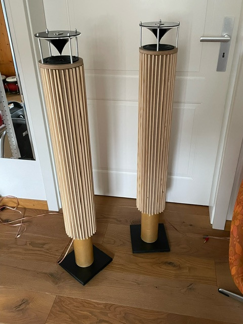

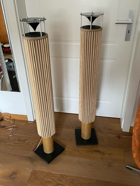

              nun auch die Optik veredelt :-)
              Ich habe mir da über Kantenbeugung etc gar nicht so den Kopf gemacht, da kann vermutlich VISATON als Entwickler der Fontana fundiert etwas beisteuern. Mich hat ein Rundstrahler grundsätzlich mal interessiert. Da der B100 ein wirklich super Chassis auch bis ganz oben im Hochton ist wird grundsätzlich kein separater Hochtönder benötigt, was bei einer solchen Konstruktion dann in zwei in der Höhe getrennte Kegel führt. Der B100 steigt nach oben sauber an, bündelt dann in normalen Konstruktionen sehr. Hier reflektiert der Kegel rundherum in den Raum. Letztendlich passt vom Gehör das Kuhschwanzfilter aus der Solo15 gut. Grundsätzlich kann der parallele Widerstand ja relativleicht angepasst werden, nach Geschmack, Raum und, äh, Alter des Auditoriums :-)
              Thomas
