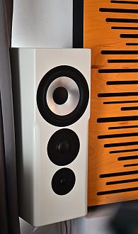

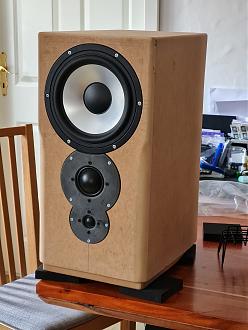

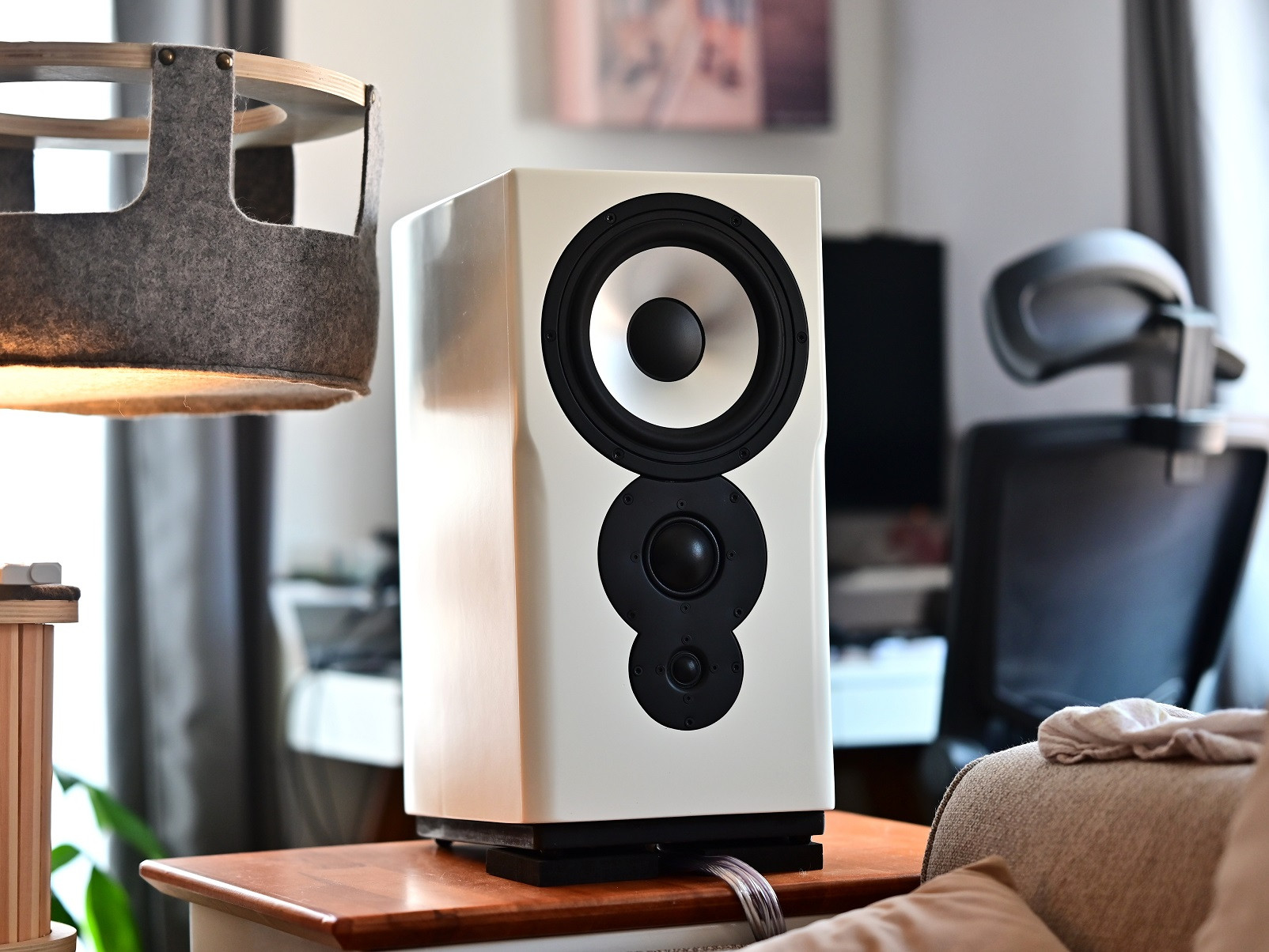

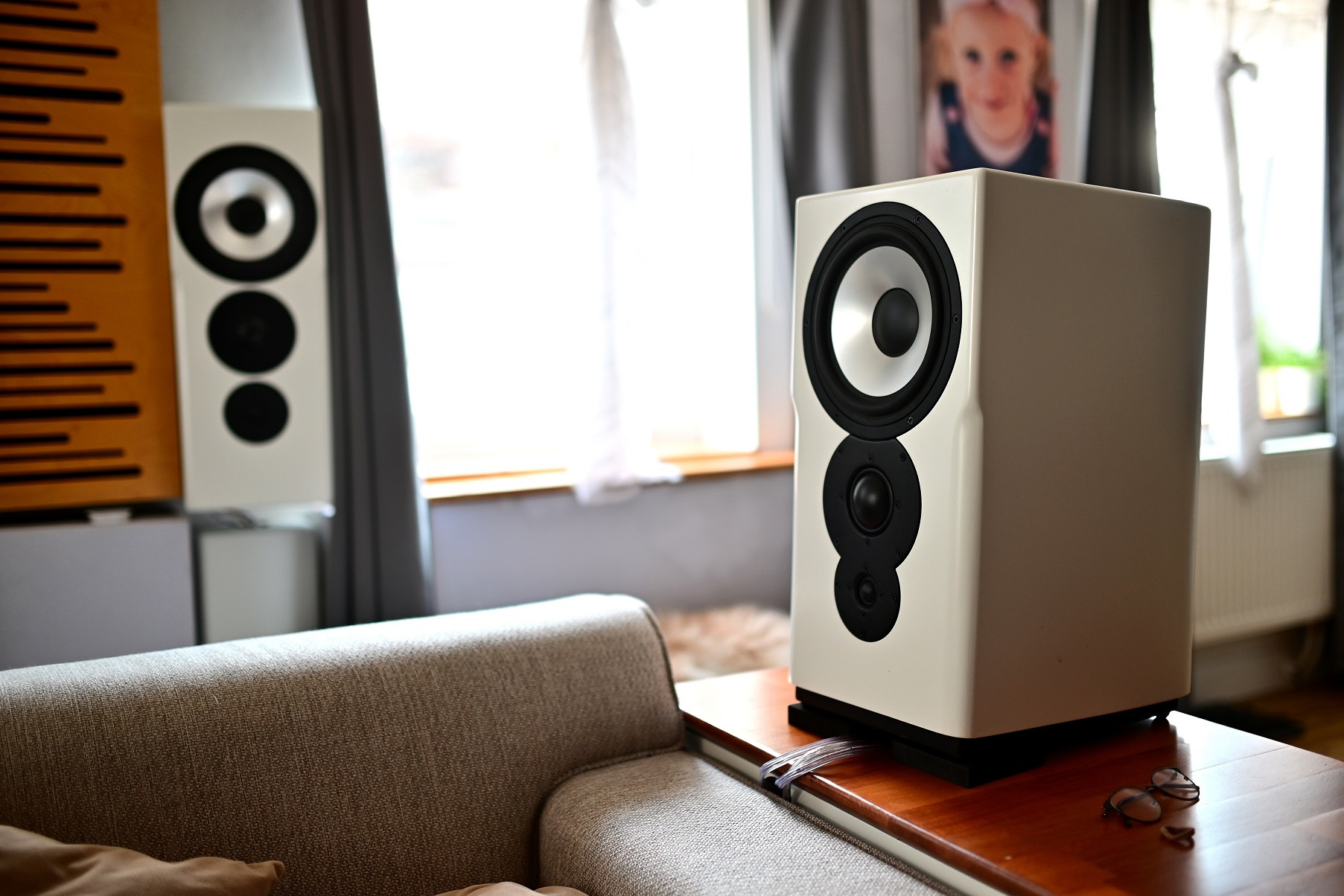

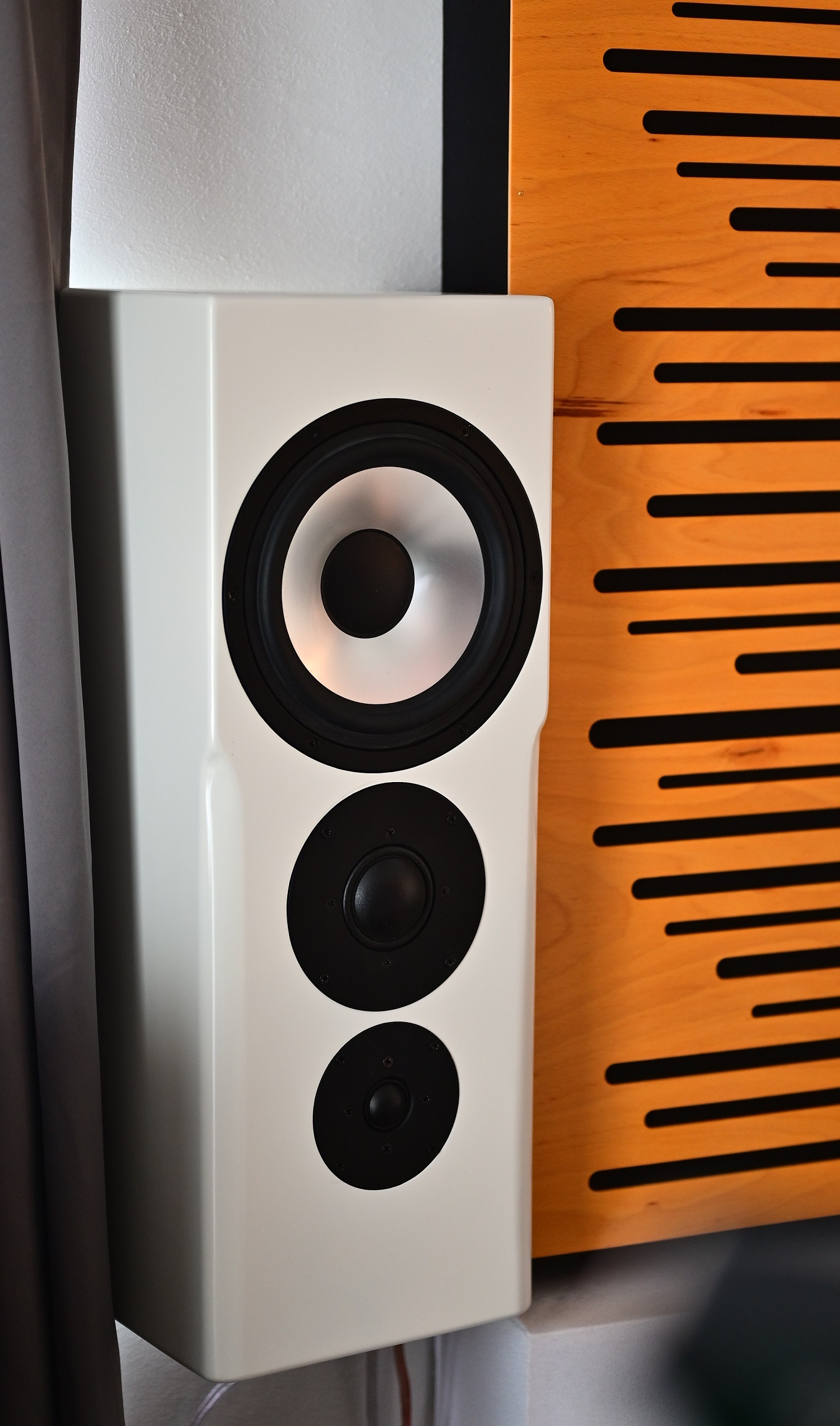

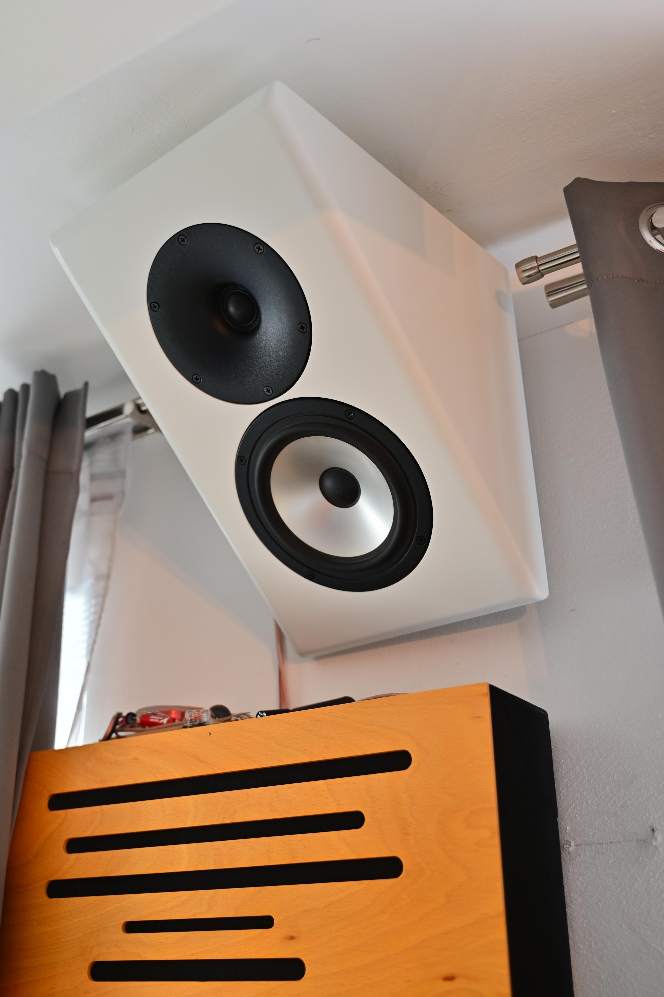

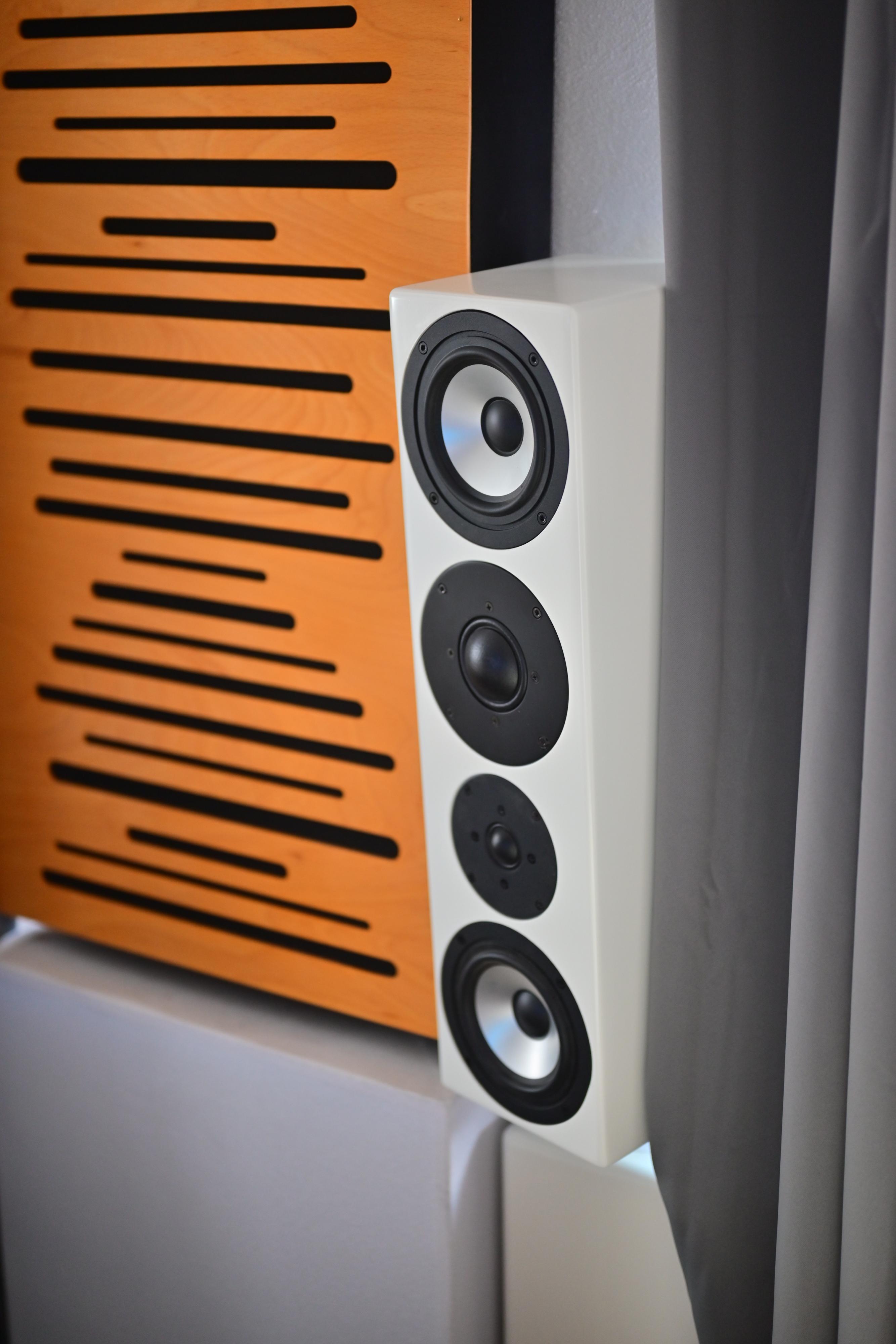

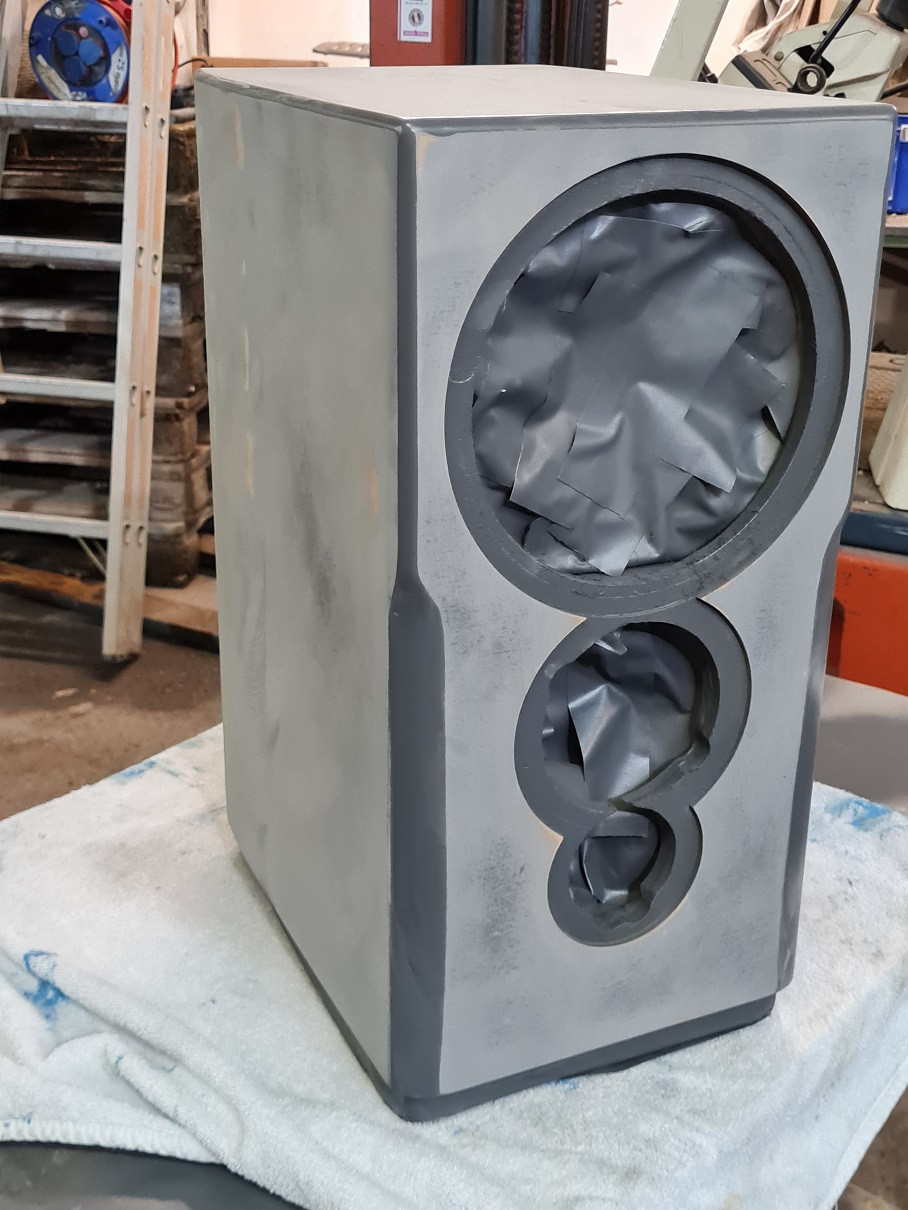

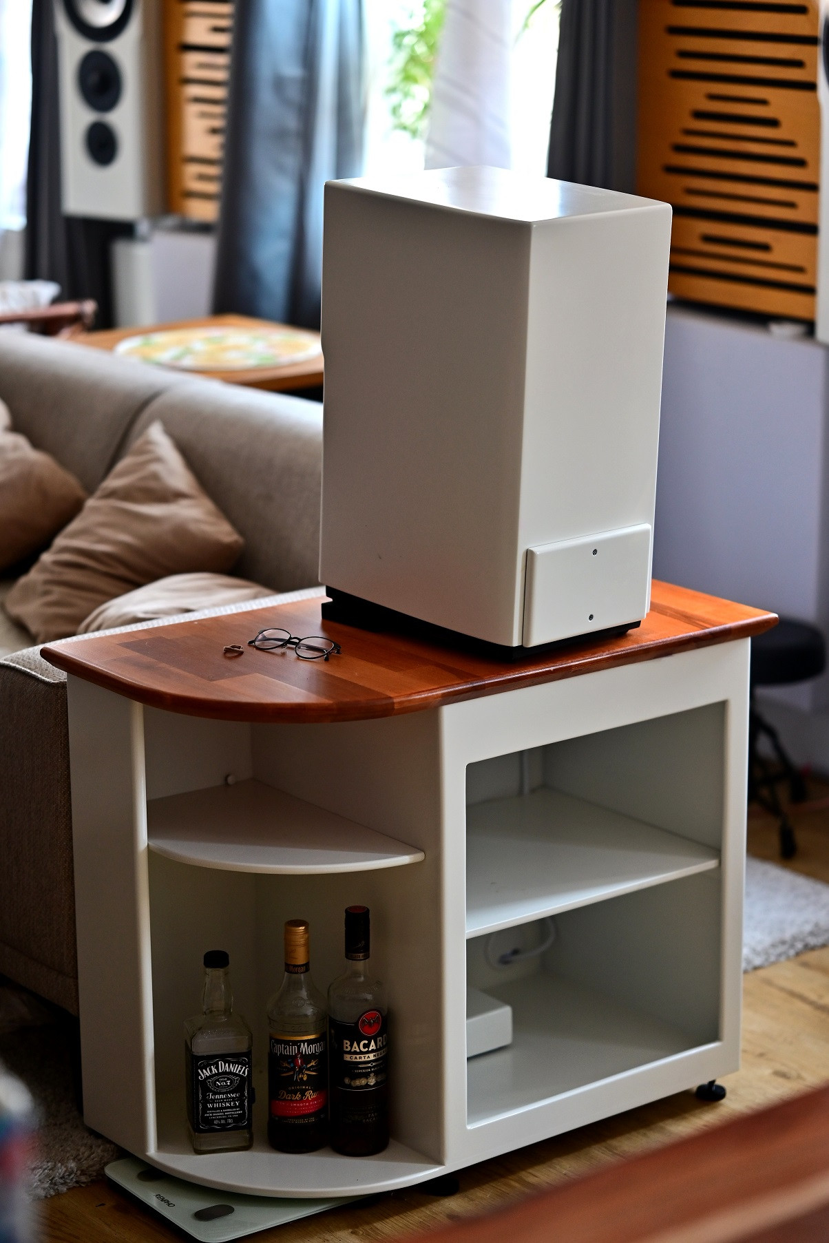

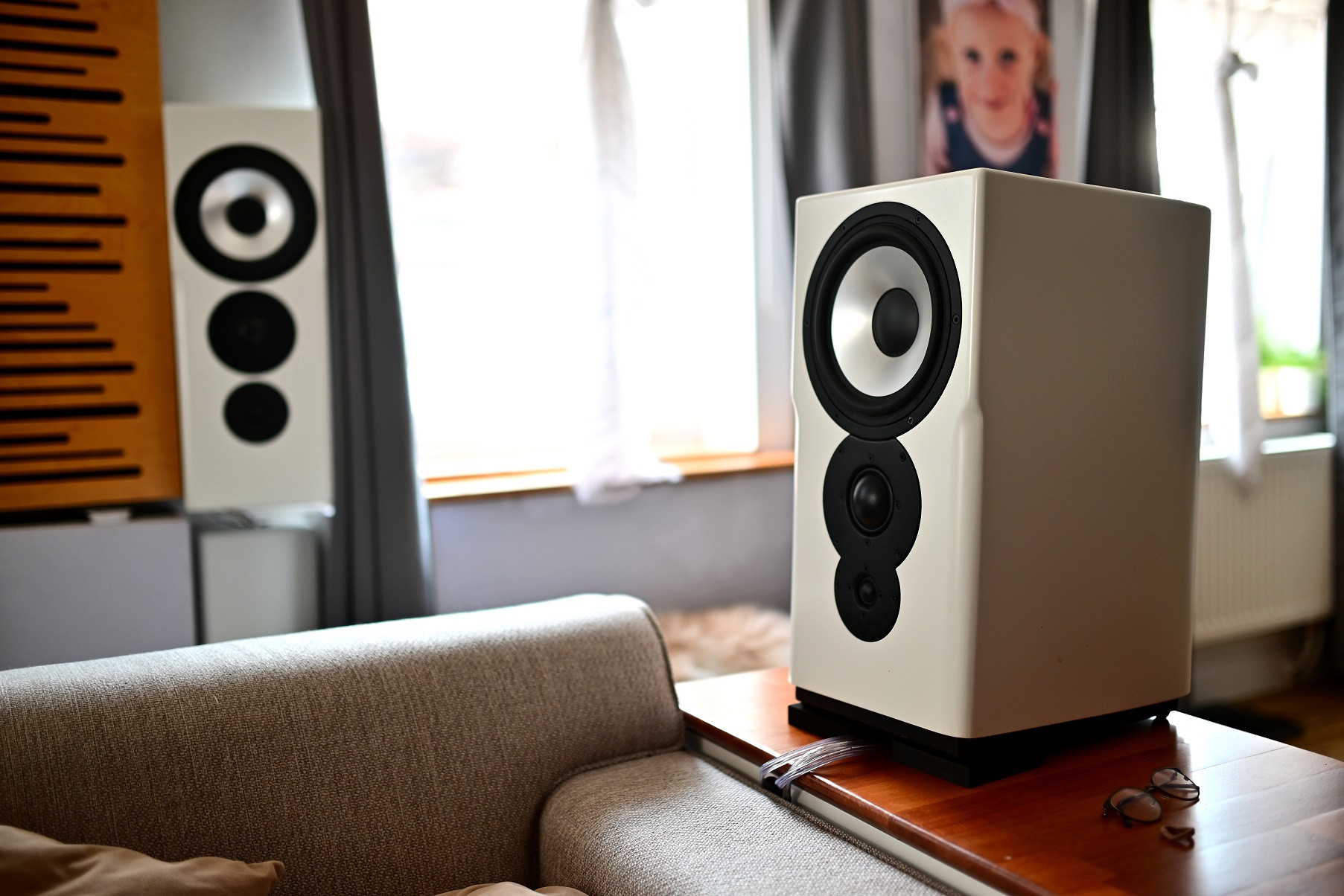

    So ich will mal meine neu gebauten Surroundlautsprecher zeigen.
Ansichten: 400
Größe: 466,0 KB

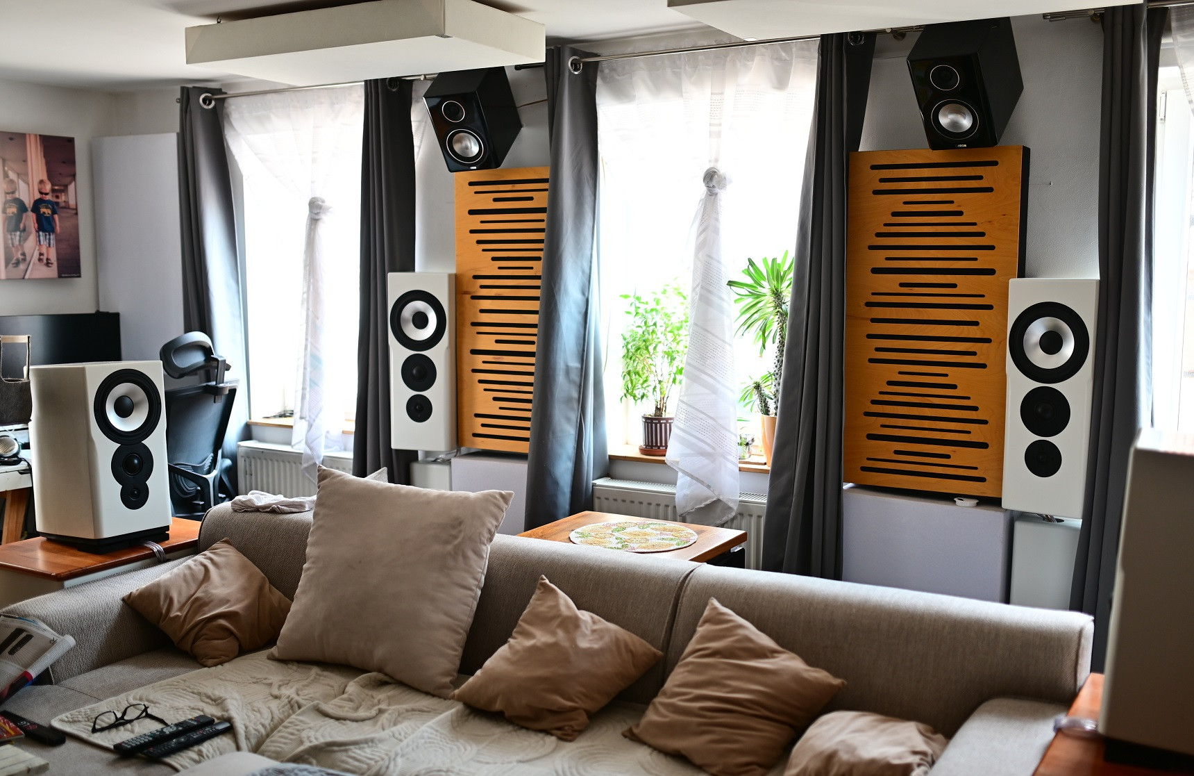

    Im Affekt hab ich festgestellt das ich mit meinem Setup mit Denon 4800H zusätzlich zu den vier Deckenlautsprechern auch 7.1 auf der unteren Ebene verwirklichen kann.
    Kurz mit den alten Canton getestet und gleich Pläne gemacht… Ist ja wurscht, ob es nötig oder etwas verbessert! Es Geht… also muss alles verändert werden…
    Dann hab ich mich gleich daran gemacht. Die Surround und Back-Surround habe ich auf Basis unserer großen 4-Wege konzipiert. Die Surround haben 32Liter und die Back-Surround Klassisch 20l.
Ansichten: 388
Größe: 402,9 KB
    Die Kabel zur Weiche verschwinden wenn die Lautsprecher fertig sind (Weiche kommt in den abnehmbaren Boden)
Ansichten: 398
Größe: 358,5 KB
    Bestückung ist Al200, G50FFL und G20sc. Wirkungsgrad müsste ca. bei bescheidenen 85db liegen
    Der Hochton ist eng mit einer 3d gedruckten Blende (erforderte sehr viel Nacharbeit!) für geringsten Abstand zusammengeführt.
    Ich muss gestehen bei den Surround hab ich mich im Bau total verrannt… Overengineering vom Feinsten und am Ende wurde es die einfachste Variante…

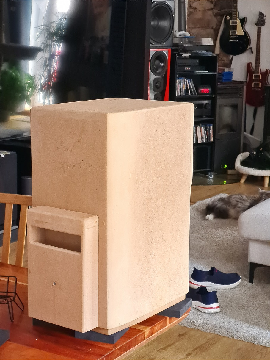

    Während dem Bau hab ich festgestellt das bei dem Volumen auch BR möglich wäre… also Innendämmung auf „Gesund“ umgestellt (inkl. Beklebung mit Filz) und externem BR-Kanal um Volumen zu sparen… Innen die G50FFL und G20sc durch eigenes Mini-Gehäuse abgeschirmt… Entfernbarer Boden um Dämmung anpassen zu können…
    Alles in diesem 32l Lautsprecher…
    Ich darf gar nicht erzählen was für ein Humbug ich mir bei der Verkabelung und dem Bau der Extras eingefangen habe… Alles Blödsinn… Jetzt laufen sie geschlossen im Heimkino mit doofer Abdeckung hinten. Dämmung wäre so einfach und schnell mit Steinwolle gewesen… und das innere Gehäuse für den Mittelton ist einfach Humbug bei einem so kleinen BR-System…

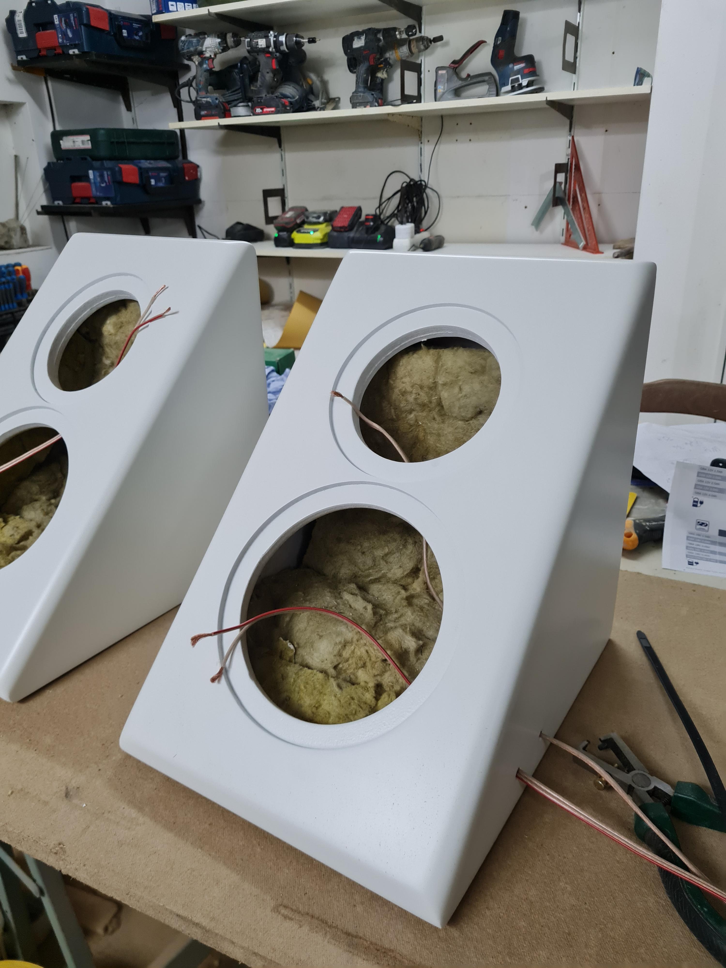

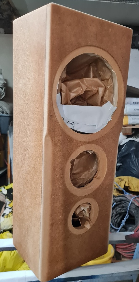

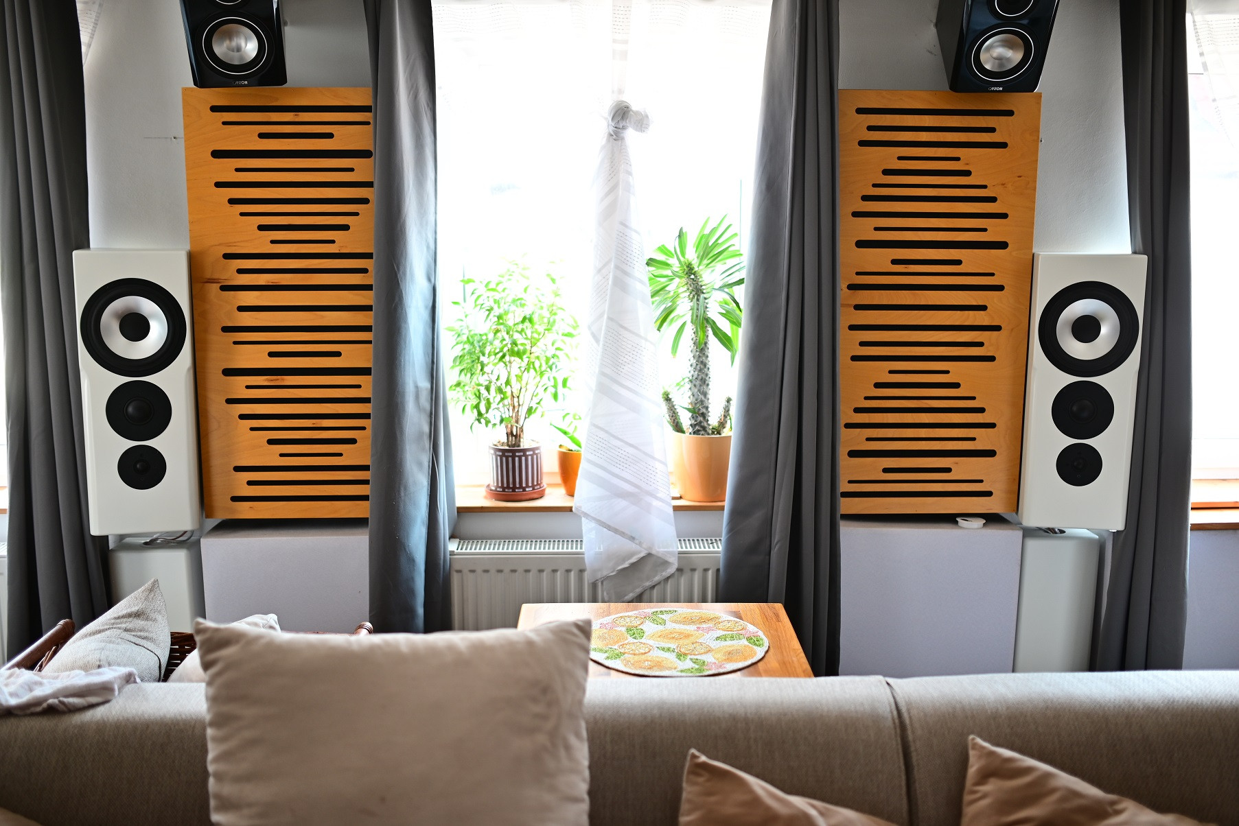

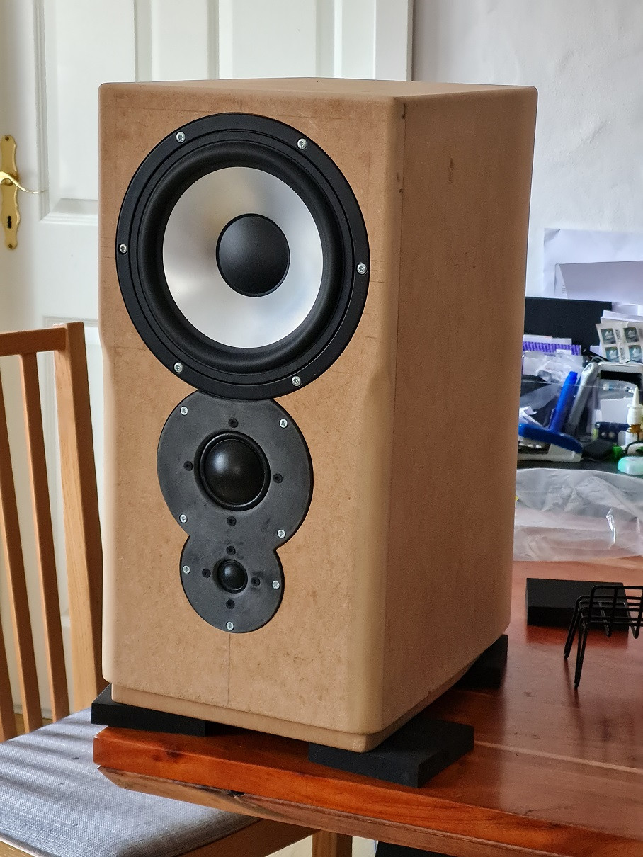

    Die Surroundback mit Al200,G50 und G25FFL
    Sie sind nur 24cm Breit. Eventuell werde ich später eine schlankere Variante mit 2xAl170 oder 2x Al130 bauen.
    Aber derzeit aus kontinuität und weil ich einige AL200 günstig gebraucht angesammelt hatte ist der 20er angesagt.

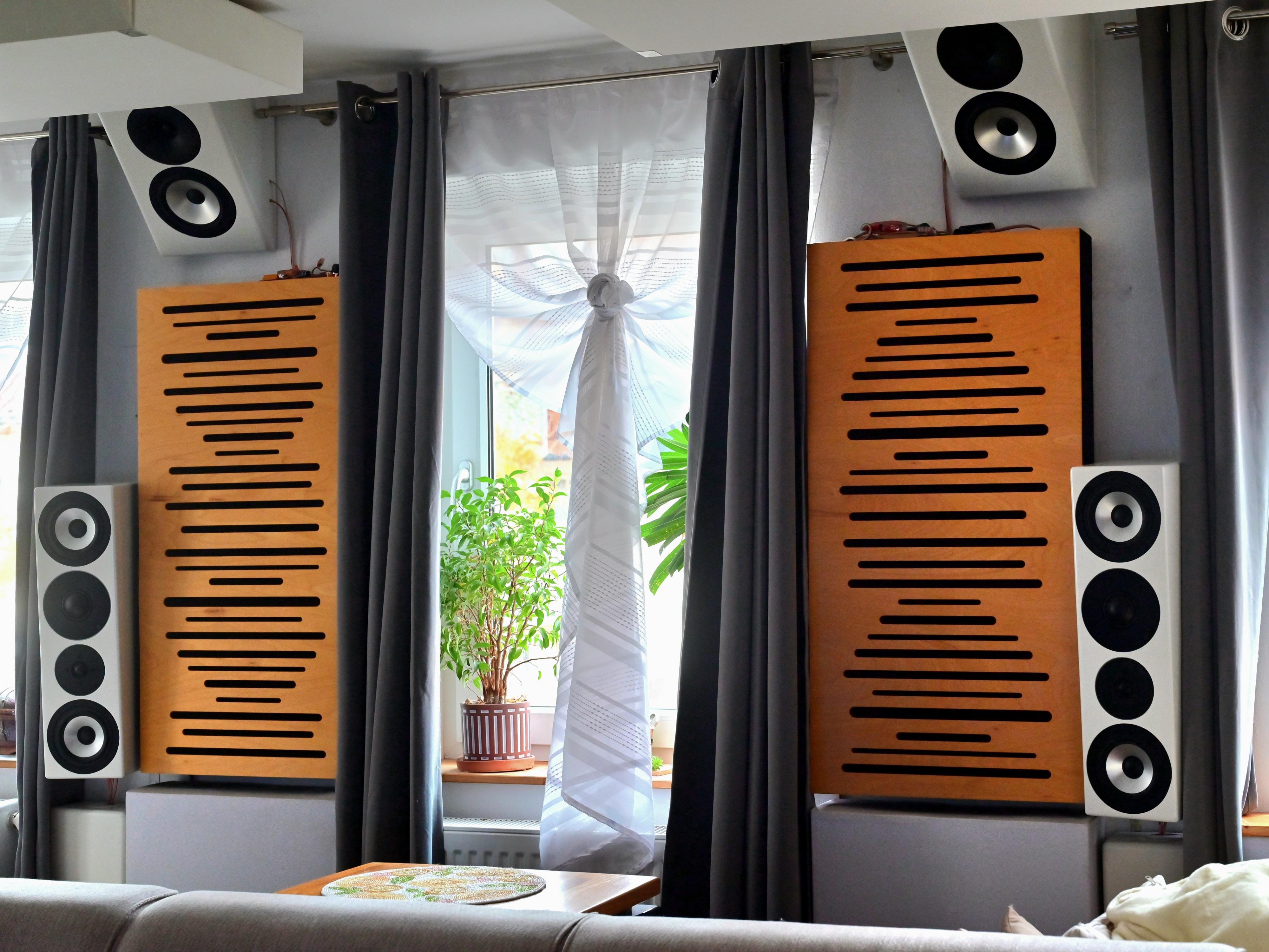

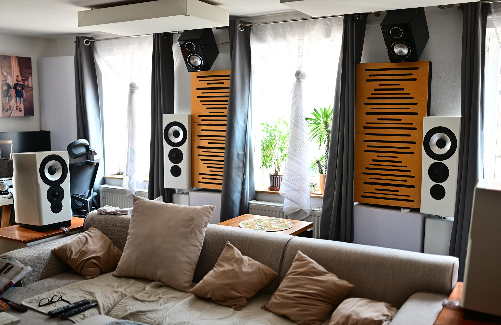

    Bald sind auch die Canton an der Decke fällig...
    Das soll dann ein in die Ecke gebauter LS werden (45grad)

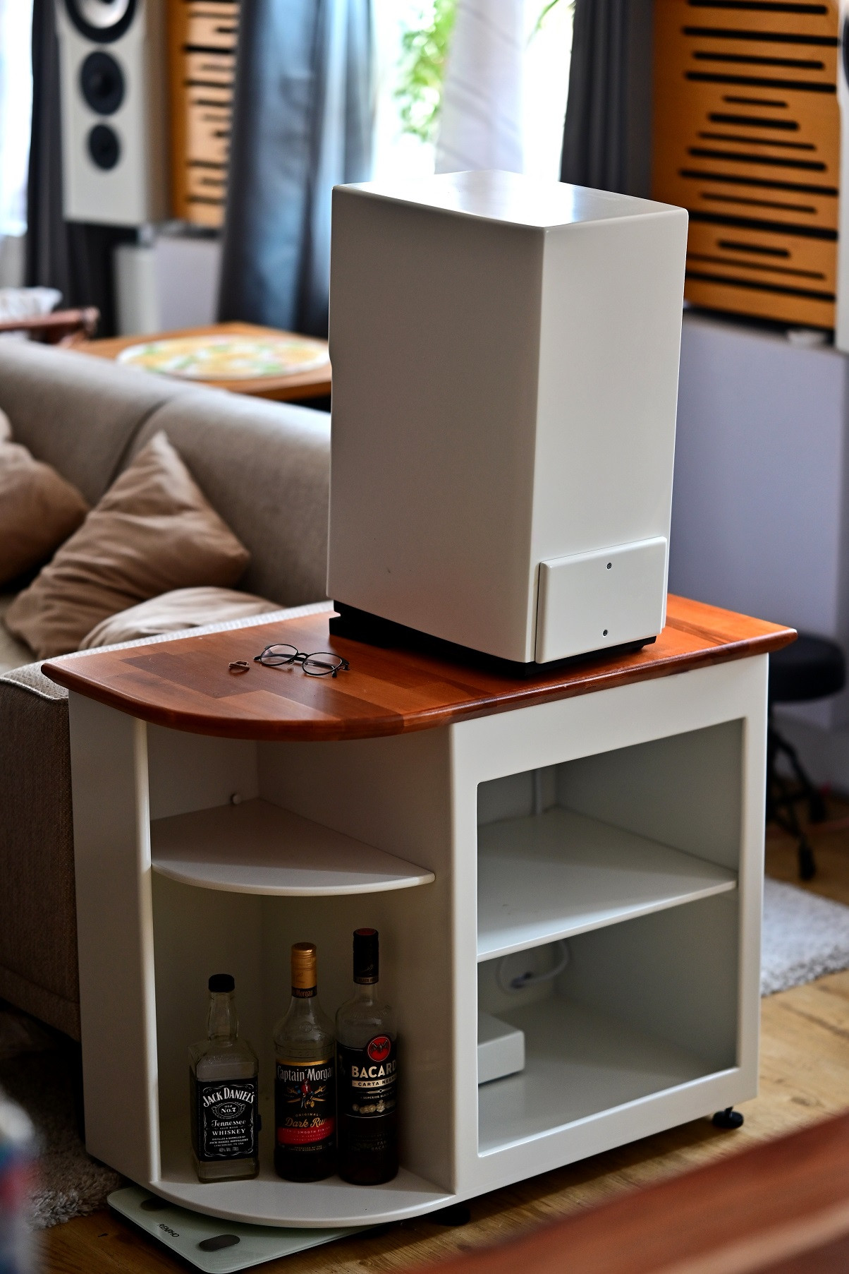

    Durch das BR Experiment ist sie hinten Optisch nicht so schön. Ich will den Deckel hier aber später durch 3mm Stahlblech als Terminal ersetzen.
    Das Schränkchen ist auch aus MDF selbstgebaut. Die Tischplatte ist 3,8cm Buche die ich als Reststücke im Baumarkt bekommen habe.
    Unter mit scharfer Fase und Rund gefräst.Lackiert ist sie erst mit Lasur zur tönung und abschleißend mit PU-Lack. Auf der Fensterseite ist eine 3er Steckdose inkl. USB installiert

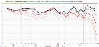

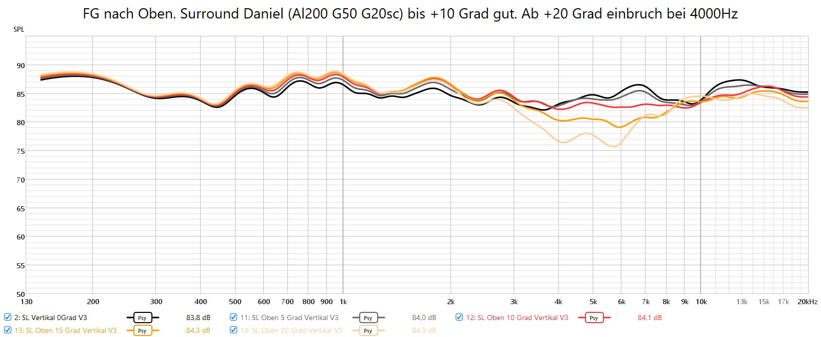

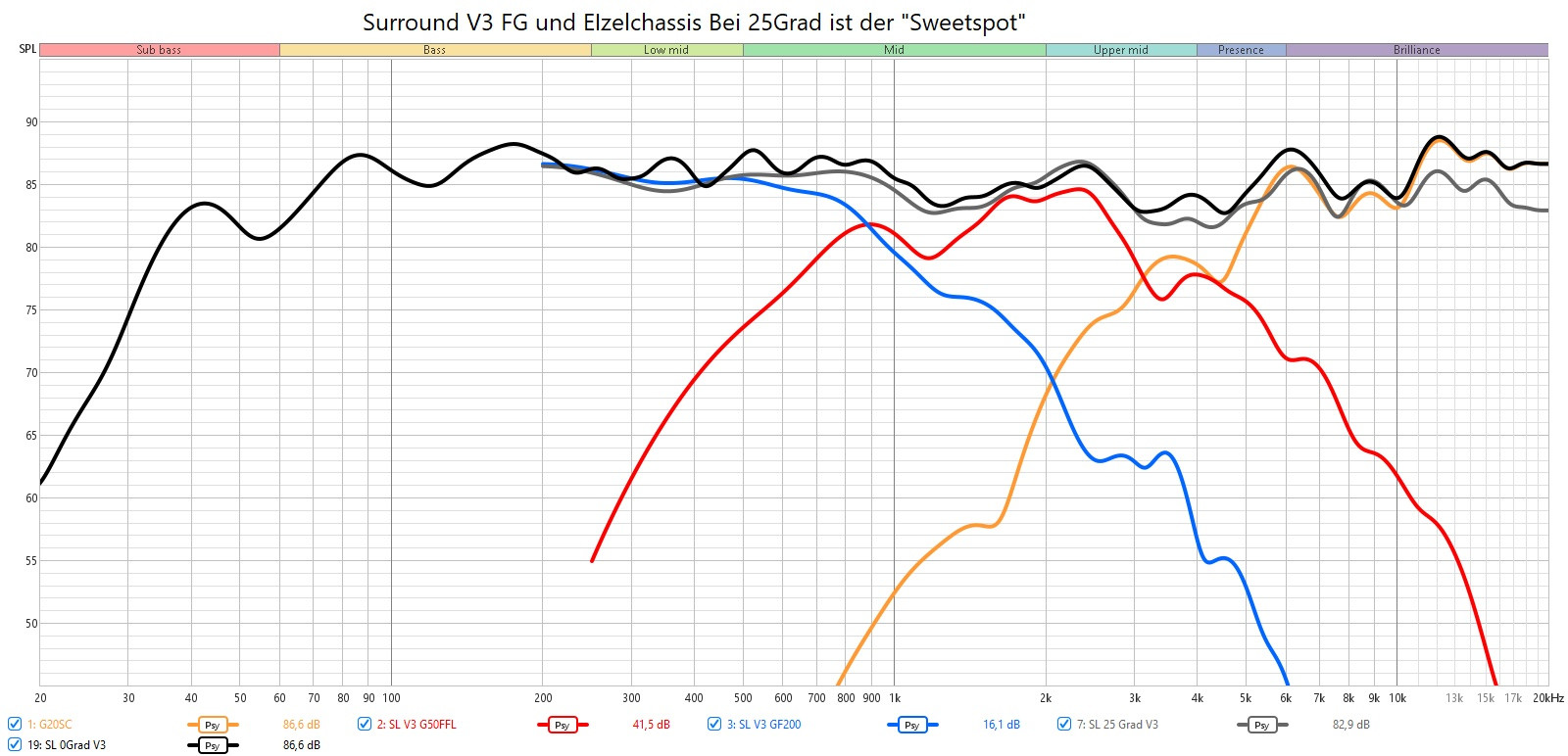

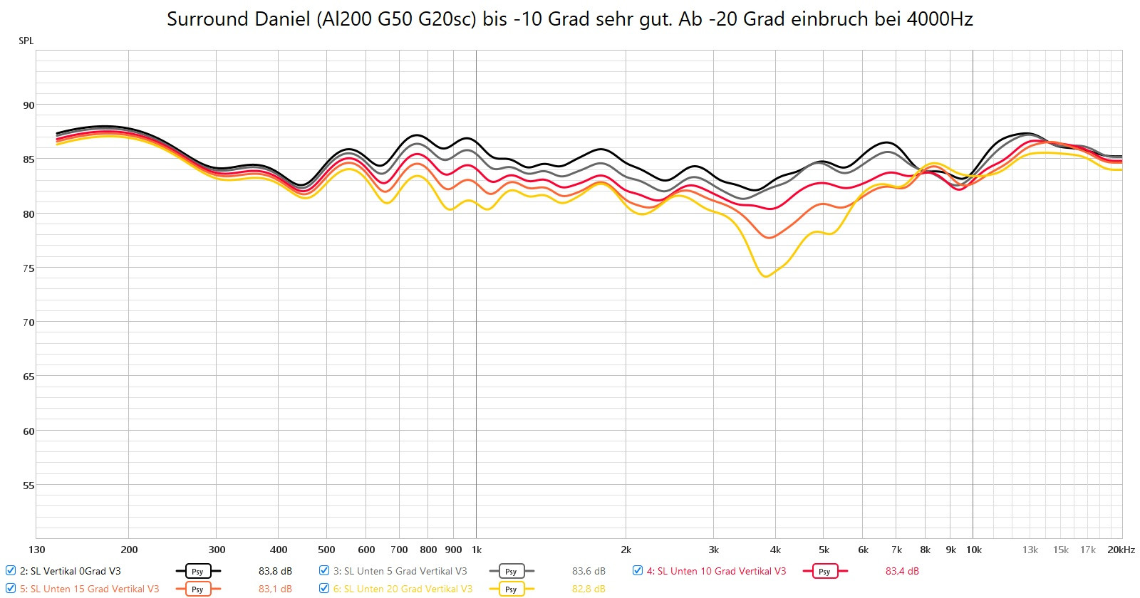

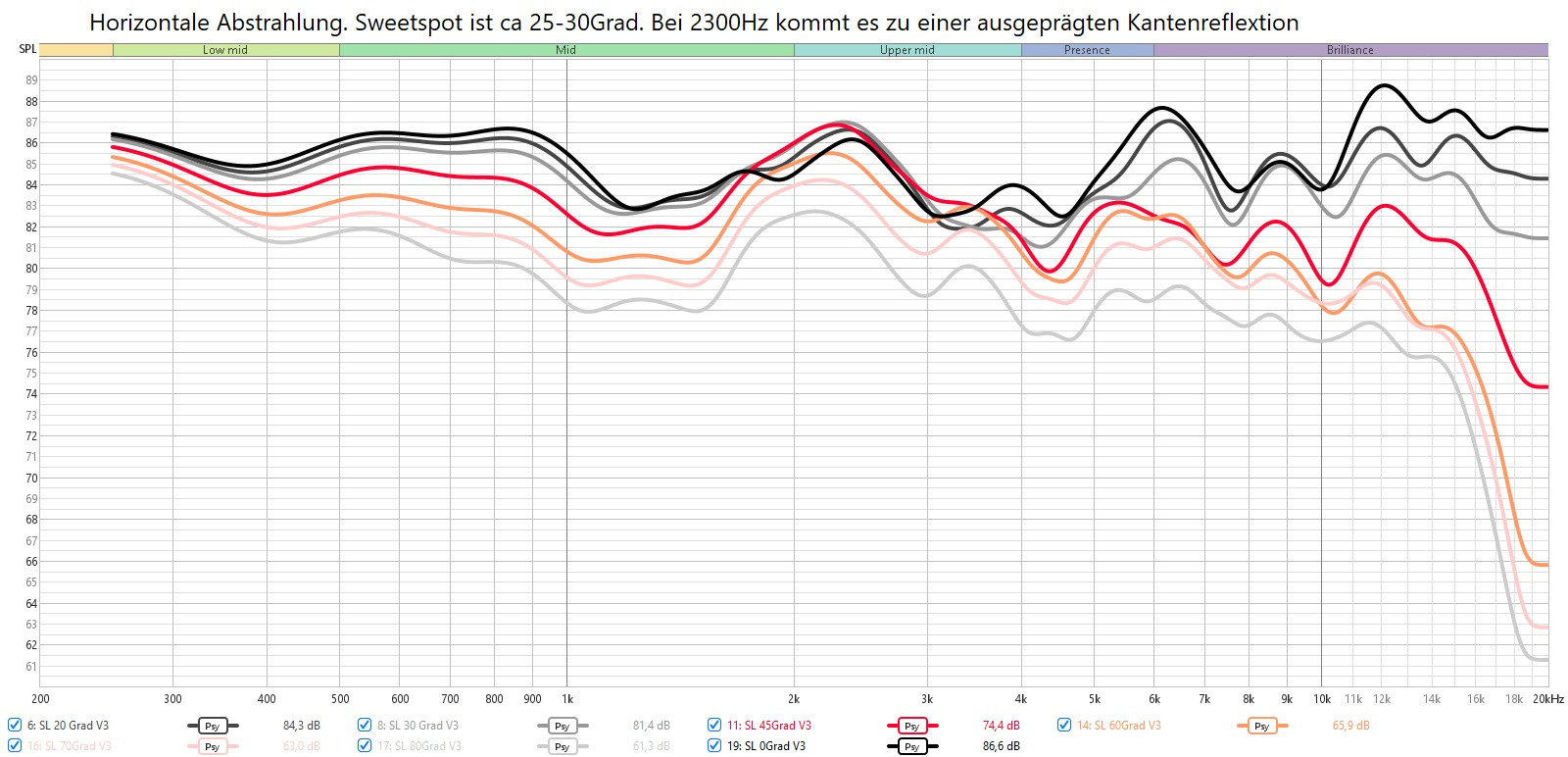

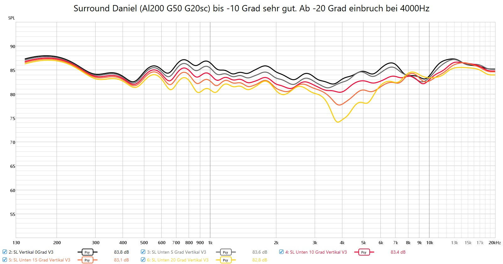

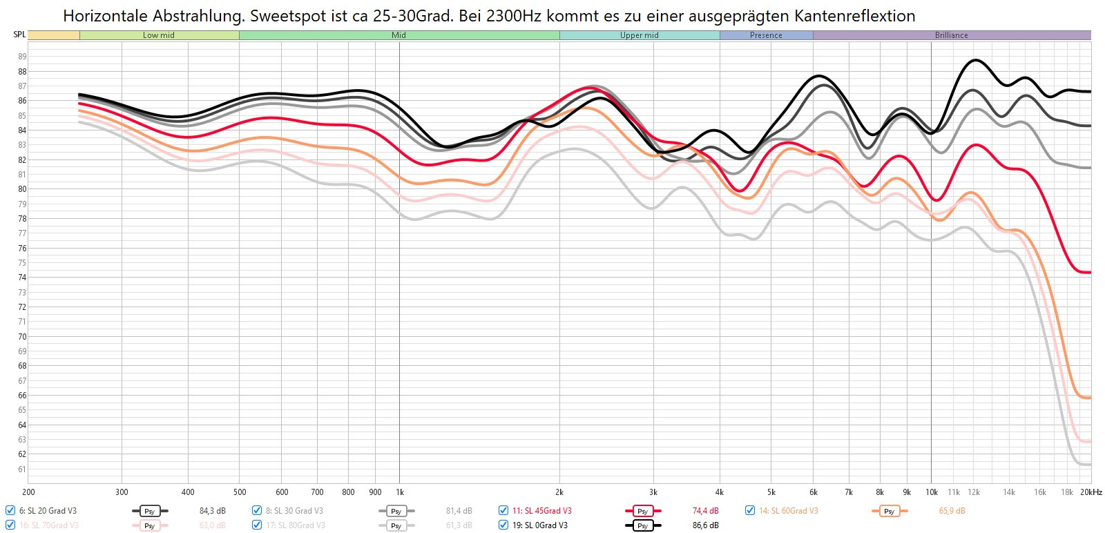

    Noch einige Messungen. Ich hab diese alle in meiner Wohnung mit einem UMIK2 gemacht.
    Klicke auf die Grafik für eine vergrößerte Ansicht  Name: V3 FG und Einzelchassis 2.jpg Ansichten: 0 Größe: 282,6 KB ID: 722042
    Leider hat sie eine recht ausgeprägte Kantenreflektion bei 2300hz die sich bis gut 60grad abzeichnet.
    Sweetspot ist bei 25 Grad.
    Klicke auf die Grafik für eine vergrößerte Ansicht  Name: V3 FG Horizontal 2.jpg Ansichten: 0 Größe: 317,3 KB ID: 722044
    Horizontale Abstrahlung

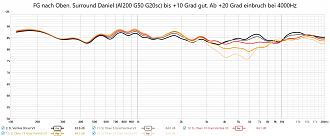

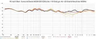

    Klicke auf die Grafik für eine vergrößerte Ansicht  Name: V3 FG nach oben.jpg Ansichten: 0 Größe: 238,5 KB ID: 722040
    Abstrahlung nach oben.
    zwischen 500 und 2000hz gibt es eine sanfte Überhöhung und zwischen 3000hz und 7000hz beginnt eine Auslöschung ab +20grad nach oben
    Klicke auf die Grafik für eine vergrößerte Ansicht  Name: V3 FG nach unten.jpg Ansichten: 0 Größe: 270,5 KB ID: 722045
    Nach unten ist das Verhalten etwas harscher aber bis -10 Grad recht ausgewogen.

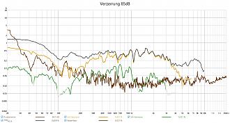

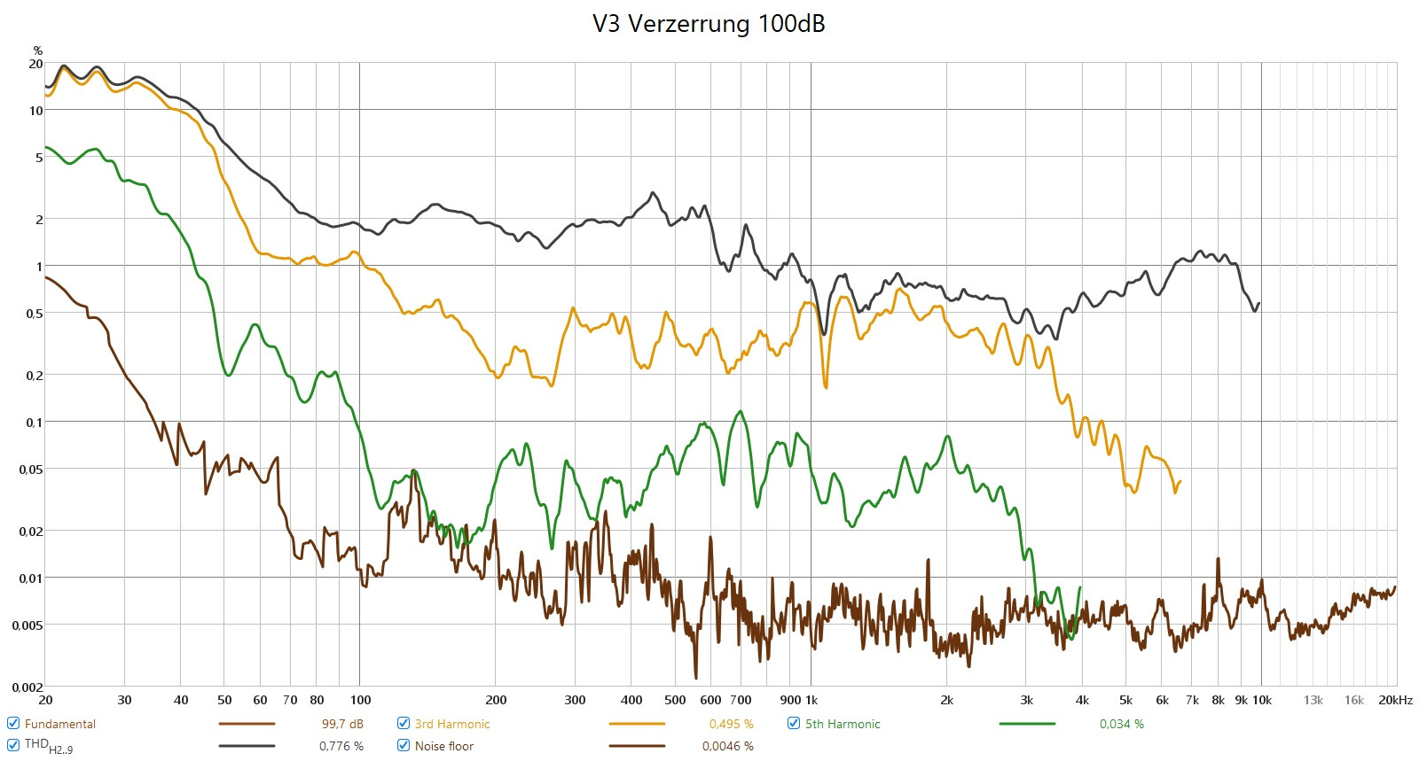

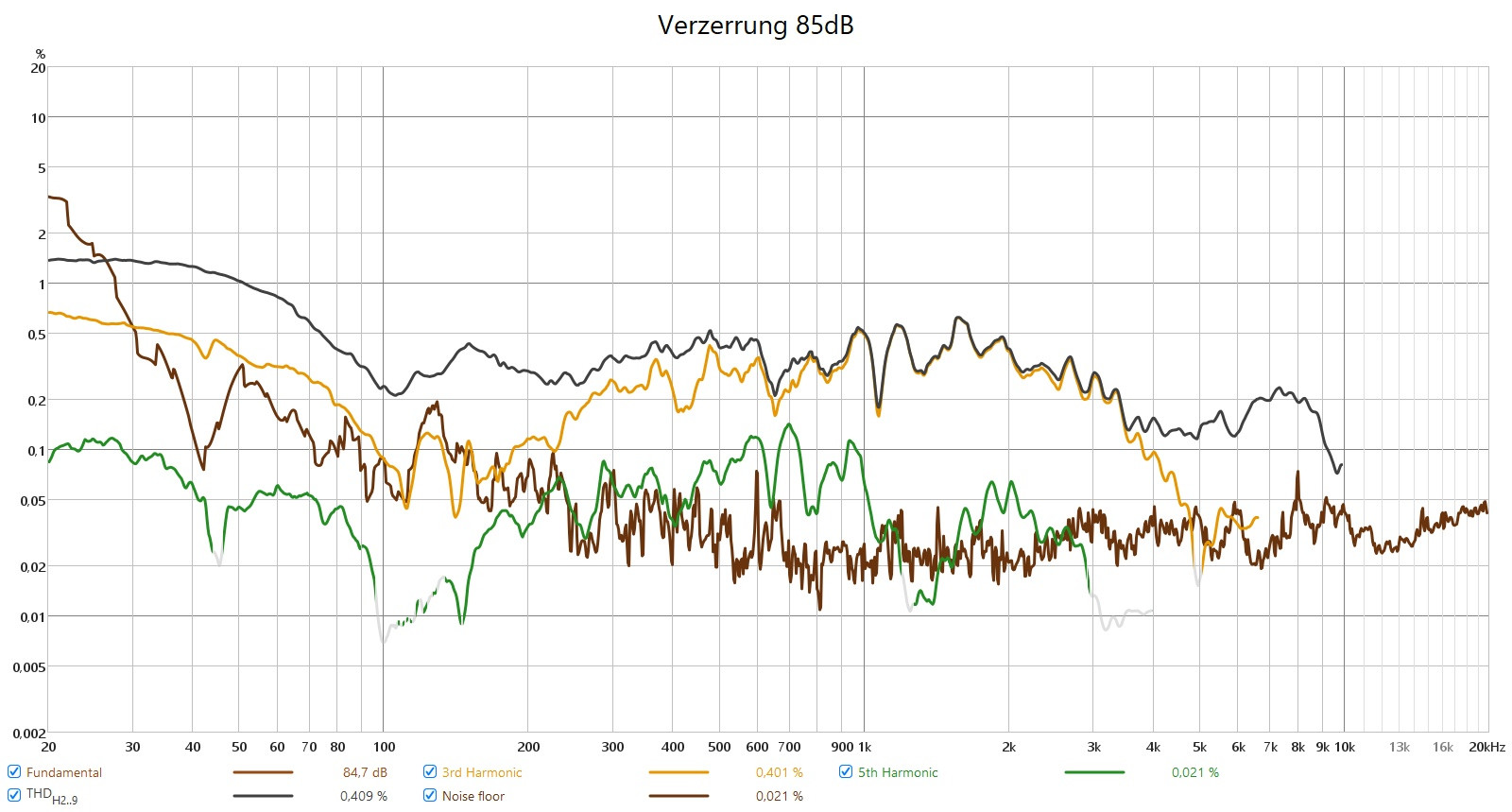

    Klicke auf die Grafik für eine vergrößerte Ansicht  Name: V3 Verzerrung 85db_2.jpg Ansichten: 0 Größe: 239,1 KB ID: 722043
    Die Verzerrungen soweit sie sich zuverlässig messen lassen, machen mir etwas sorgen und sind bei 85db@1m schon bei 0,5%
    Klicke auf die Grafik für eine vergrößerte Ansicht  Name: V3 Verzerrung 100db.jpg Ansichten: 0 Größe: 253,5 KB ID: 722041
    Bei 100dB knackt der Al200 die 1% wobei K3 recht milde verläuft und der G50 noch unter 1% bleibt

      Sehen gut aus, besonders die mit der gedruckten Front für die G's. Ich nehme an du bist Lackierer bei all dem selbstgebauten lackiertem. Gibt's was das dich klanglich stören würde?
      • DanielK78
        • 11.03.2021
        • 462
        Ja ich bin Beruflich nah dran aber kein Profi Lackierer. Wir haben leider keine staubfreie Absaugung weshalb "nur" Garagenlackierungen möglich sind.
        Also sie gefällt mir bei den Hörtest schon sehr gut. Besser und klarer als die Canton Vento. Diese dickt im Oberbass kräftig auf und hat eine Überhöhung im Hochton.
        Mein Surround klingt finde ich auflösender und "neutraler". Aber die Hörtest sind nicht so einfach da die FW ausserhalb montiert ist und sie auch einen Subwoofer braucht.
        Theoretisch sollte ich sie mal als Frontlautsprecher mit Dirac inkl. Sub aufstellen. Aber ich nutze das HK fast jeden Abend und meist ist das Setup nach solchen Aktionen im Eimer

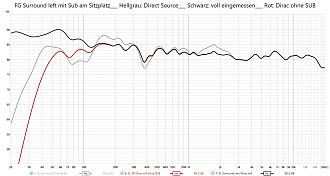

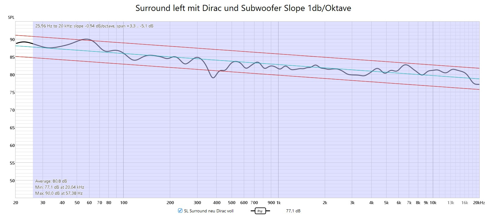

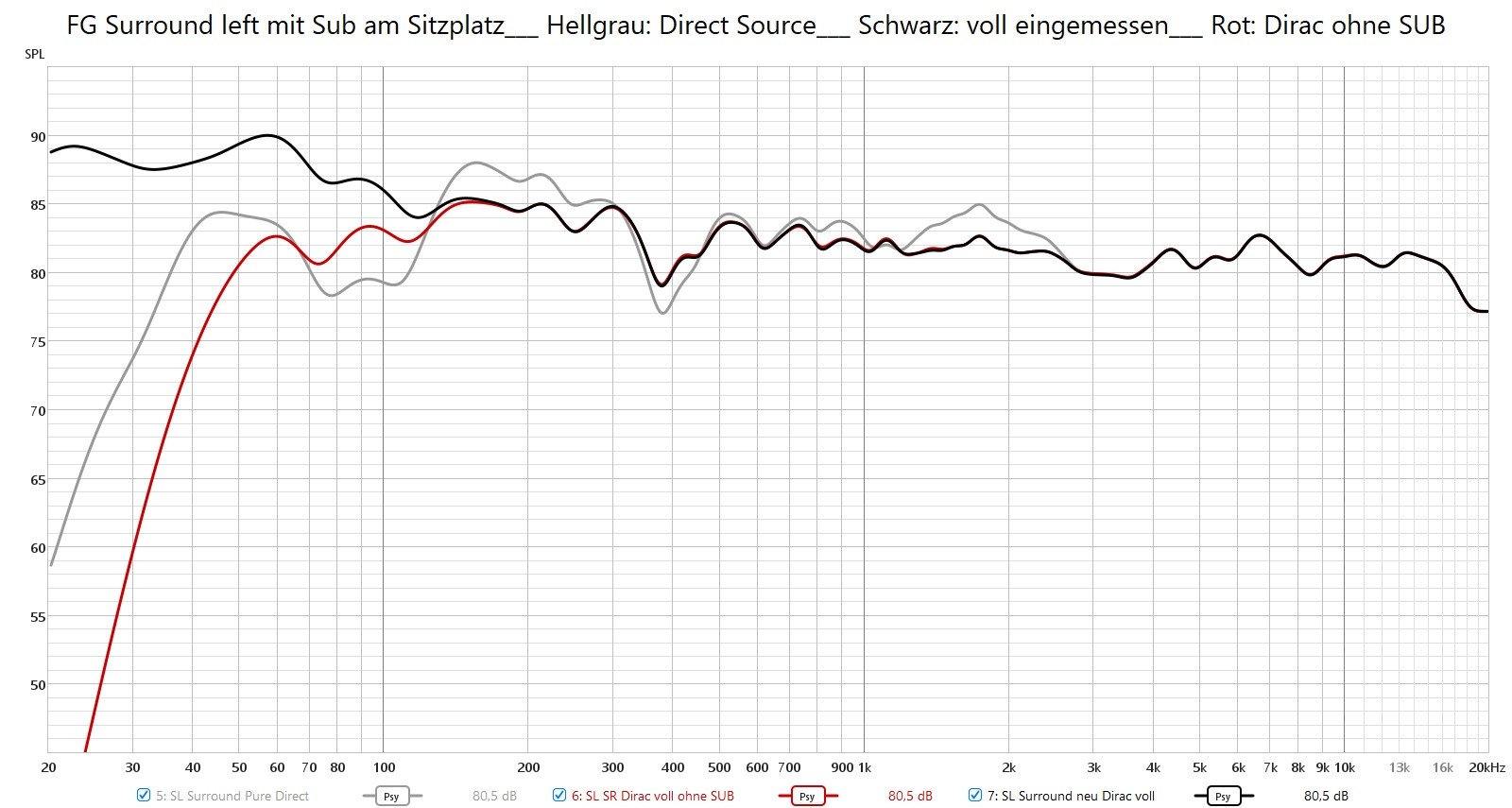

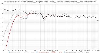

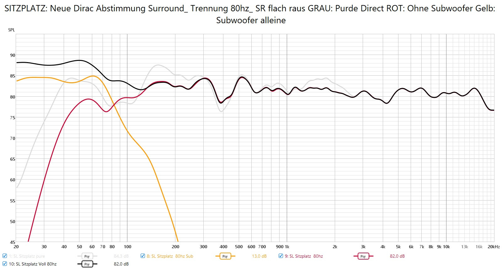

        Hier noch eine Sitzplatzmessung:
        Klicke auf die Grafik für eine vergrößerte Ansicht  Name: FG V3 Dirac voll eingemessen am Sitzplatz mit Sub vs Direct Source.jpg Ansichten: 0 Größe: 274,2 KB ID: 722058
        Schwarz: Dirac inkl. Subwoofer Rot ohne Subwoofer Grau: Source Direct

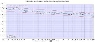

        Klicke auf die Grafik für eine vergrößerte Ansicht  Name: FG V3 Dirac voll eingemessen am Sitzplatz mit Sub und slope.jpg Ansichten: 0 Größe: 220,7 KB ID: 722059
        Abfall zum Hochton ~1dB/Oktave

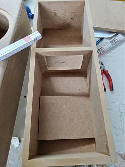

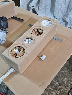

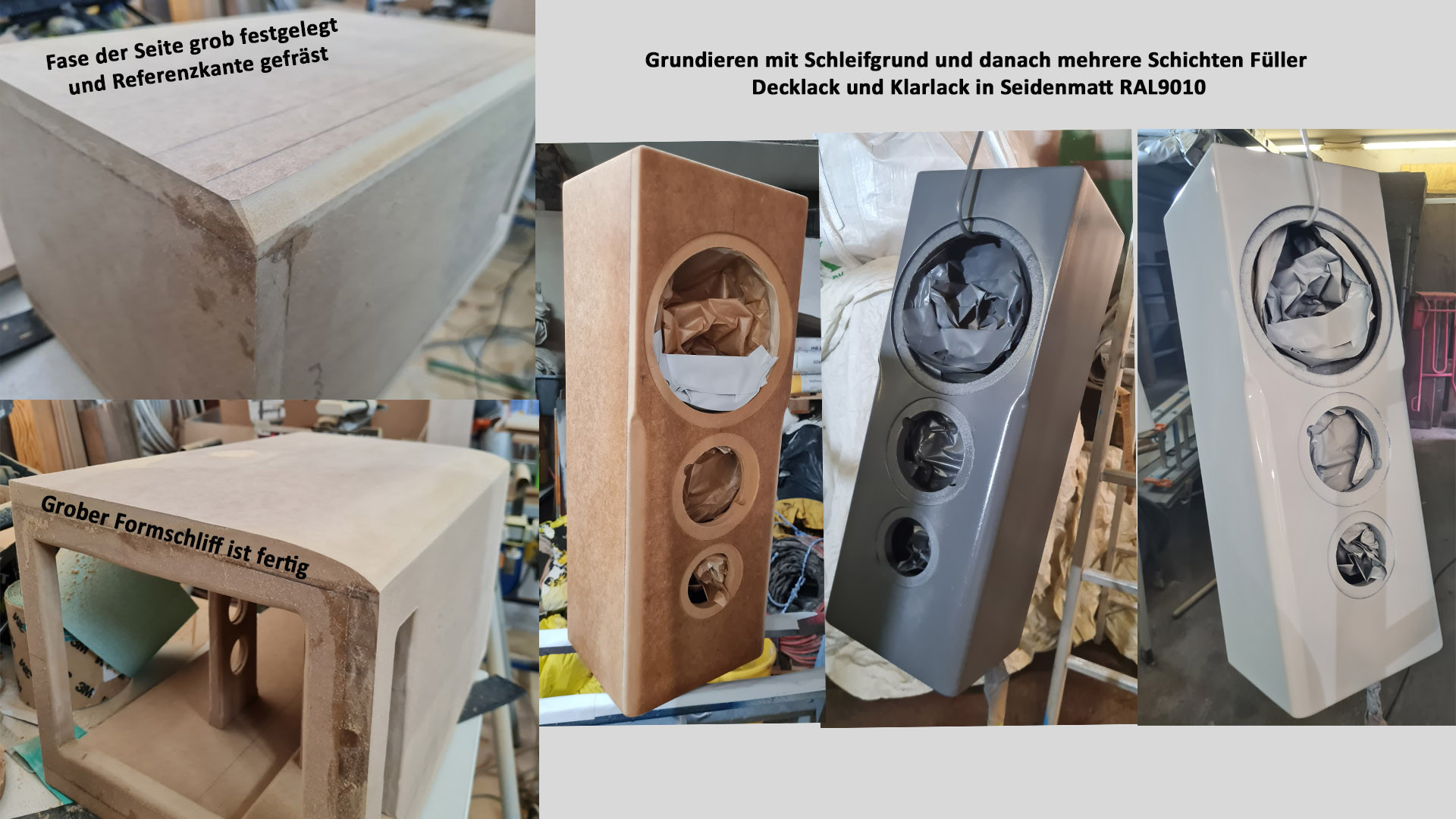

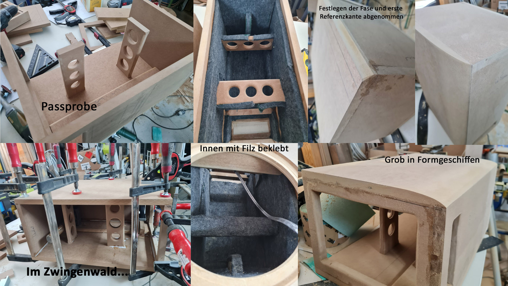

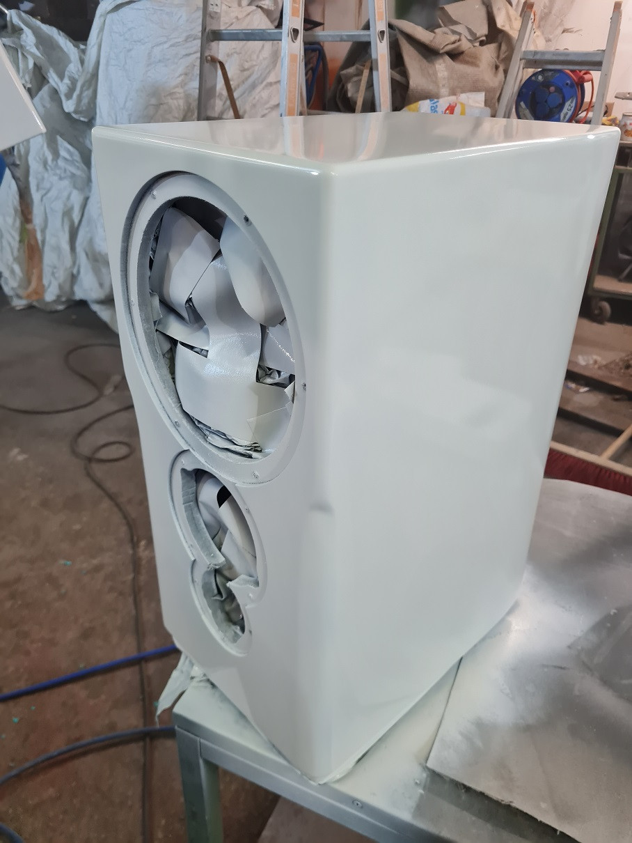

        Hier noch einige Bilder vom Bau:
        Klicke auf die Grafik für eine vergrößerte Ansicht  Name: Collage Innen und schleifen.jpg Ansichten: 0 Größe: 474,8 KB ID: 722060
        Das viel zu aufwendige Surround Gehäuse...
        Klicke auf die Grafik für eine vergrößerte Ansicht  Name: Lackierung und schliff.jpg Ansichten: 0 Größe: 361,3 KB ID: 722061
        Die Seiten und Fasen hab ich freihand in Form geschliffen. Wo es ging erst grob vorgefräst.

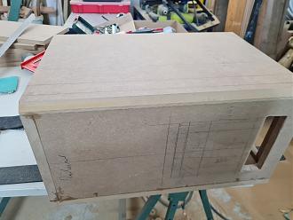

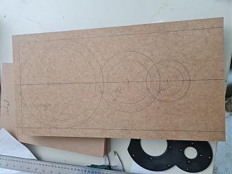

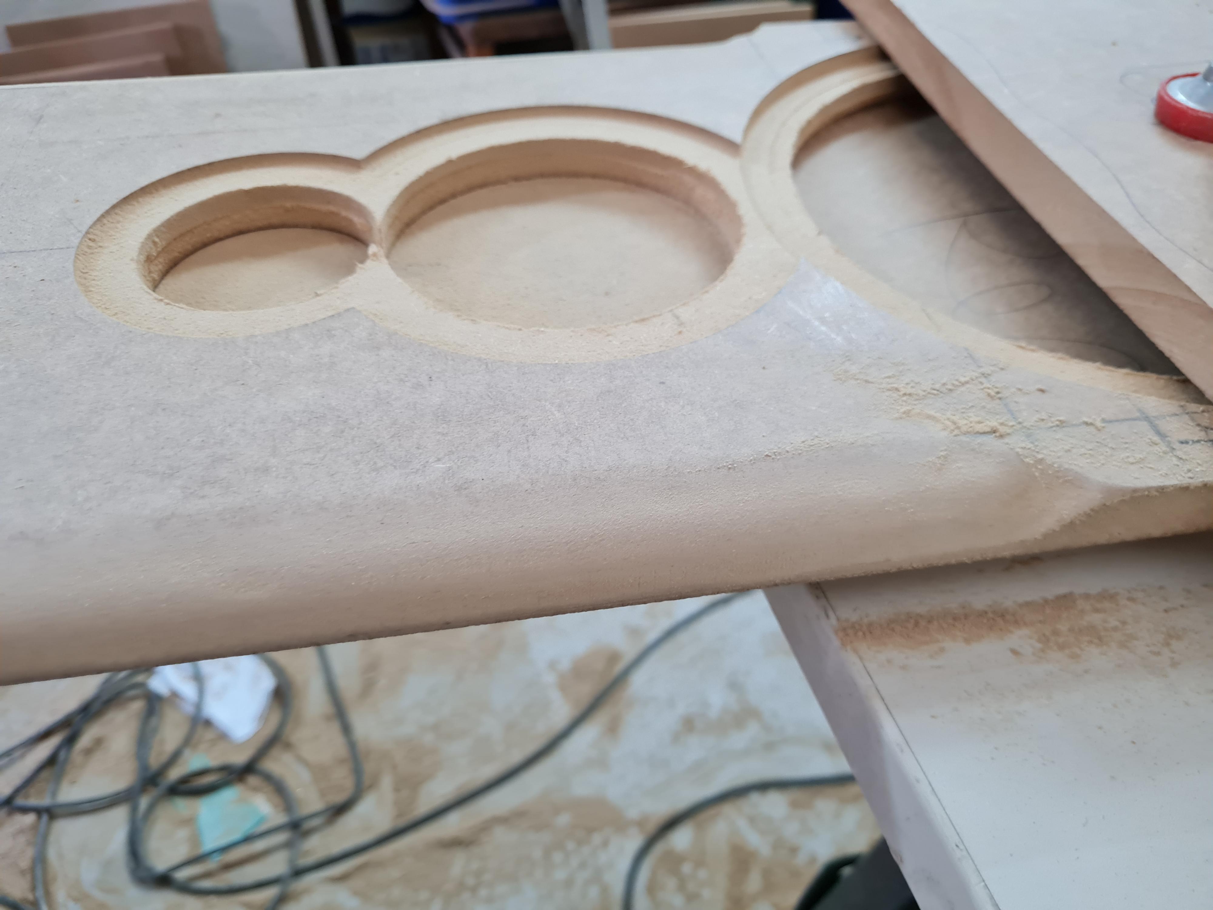

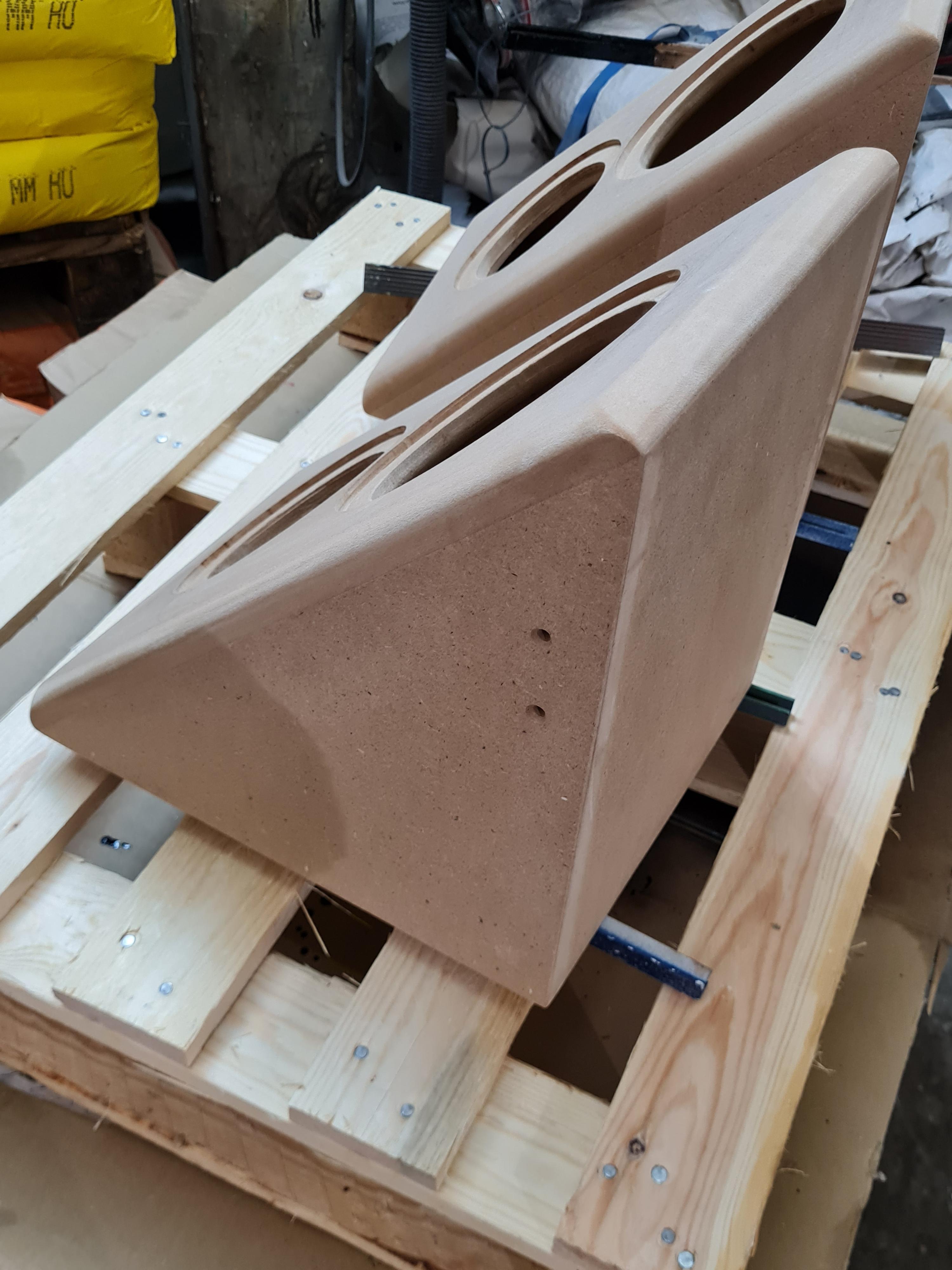

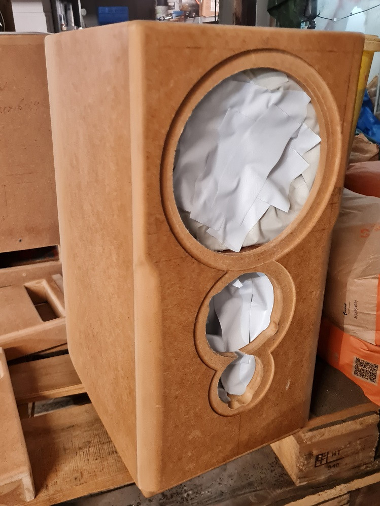

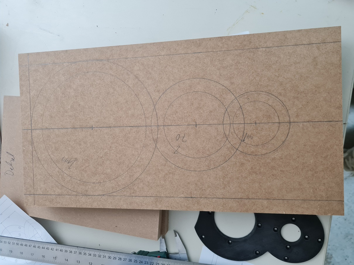

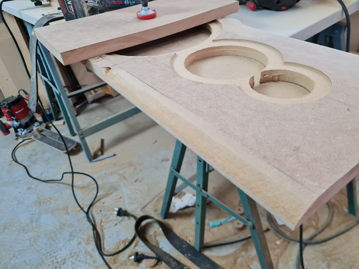

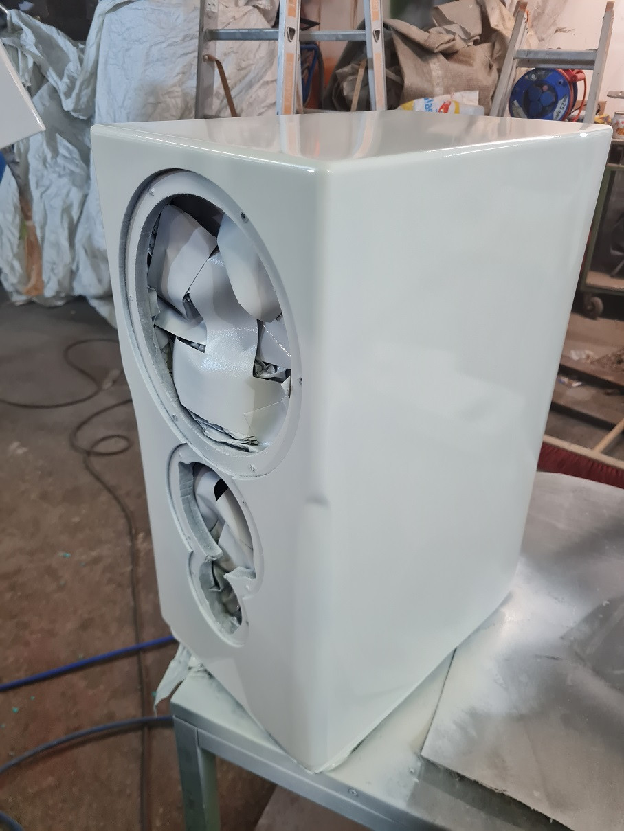

          Die Fronten habe ich wie die Seitenteile gemacht.
          Erst grob die Form mit dem Fräser und dann per Hand und Augenmaß die Form. Dabei hilft wenn man parallele Linien aufzeichnet.
          Am besten ist eine Akku Flex(Winkelschleifer) mit Klett Schleifscheibe. Natürlich ohne Schutz damit man auch flach schleifen kann. Danach kann man nochmal mit dem Exzenter drüber drüber und danach per Hand und weichem Schleifklotz. Das Ganze wird natürlich niemals perfekt oder völlig gleichmäßig. Hat aber Charme und macht (bis auf den Staub ) Spaß. Ich hab leider im Eifer des Gefechts wenig Bilder gemacht.
          Klicke auf die Grafik für eine vergrößerte Ansicht  Name: 20240704_231337.jpg Ansichten: 7 Größe: 317,2 KB ID: 722074 Klicke auf die Grafik für eine vergrößerte Ansicht  Name: 20240709_192157.jpg Ansichten: 7 Größe: 358,1 KB ID: 722076
          Die Fronten eingezeichnet zum Fräsen und dann die Fasen von den Proportionen festgelegt

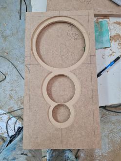

          Klicke auf die Grafik für eine vergrößerte Ansicht  Name: 20240709_193039.jpg Ansichten: 7 Größe: 261,5 KB ID: 722072 Klicke auf die Grafik für eine vergrößerte Ansicht  Name: 20240709_193044.jpg Ansichten: 7 Größe: 607,9 KB ID: 722077
          Dann grober Zuschnitt mit Fräser und Flex. Ist leider etwas unscharf aber man sieht die groben Scharten der Flex. Diese sind aber leicht beizuschleifen bei MDF
          Klicke auf die Grafik für eine vergrößerte Ansicht  Name: 20240709_212307.jpg Ansichten: 7 Größe: 221,8 KB ID: 722073 Klicke auf die Grafik für eine vergrößerte Ansicht  Name: 20240721_141715.jpg Ansichten: 7 Größe: 283,9 KB ID: 722075
          Bei den Seiten das gleiche. Eine Referenzkante und dann erstmal ein Massaker mit der Flex. Der Bereich der Verjüngung ist von innen aufgedoppelt.
          Ich wollte das ganze extremer machen aber ich habe nur 18er MDF bekommen. Wegen der Kantenabzeichnung gehe ich nie über die Plattenstärke drüber
          Zuletzt geändert von DanielK78; 23.08.2024, 10:45.

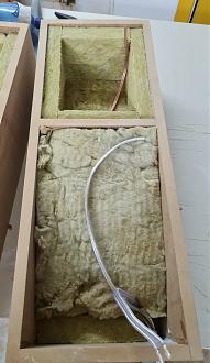

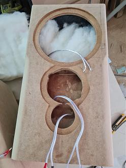

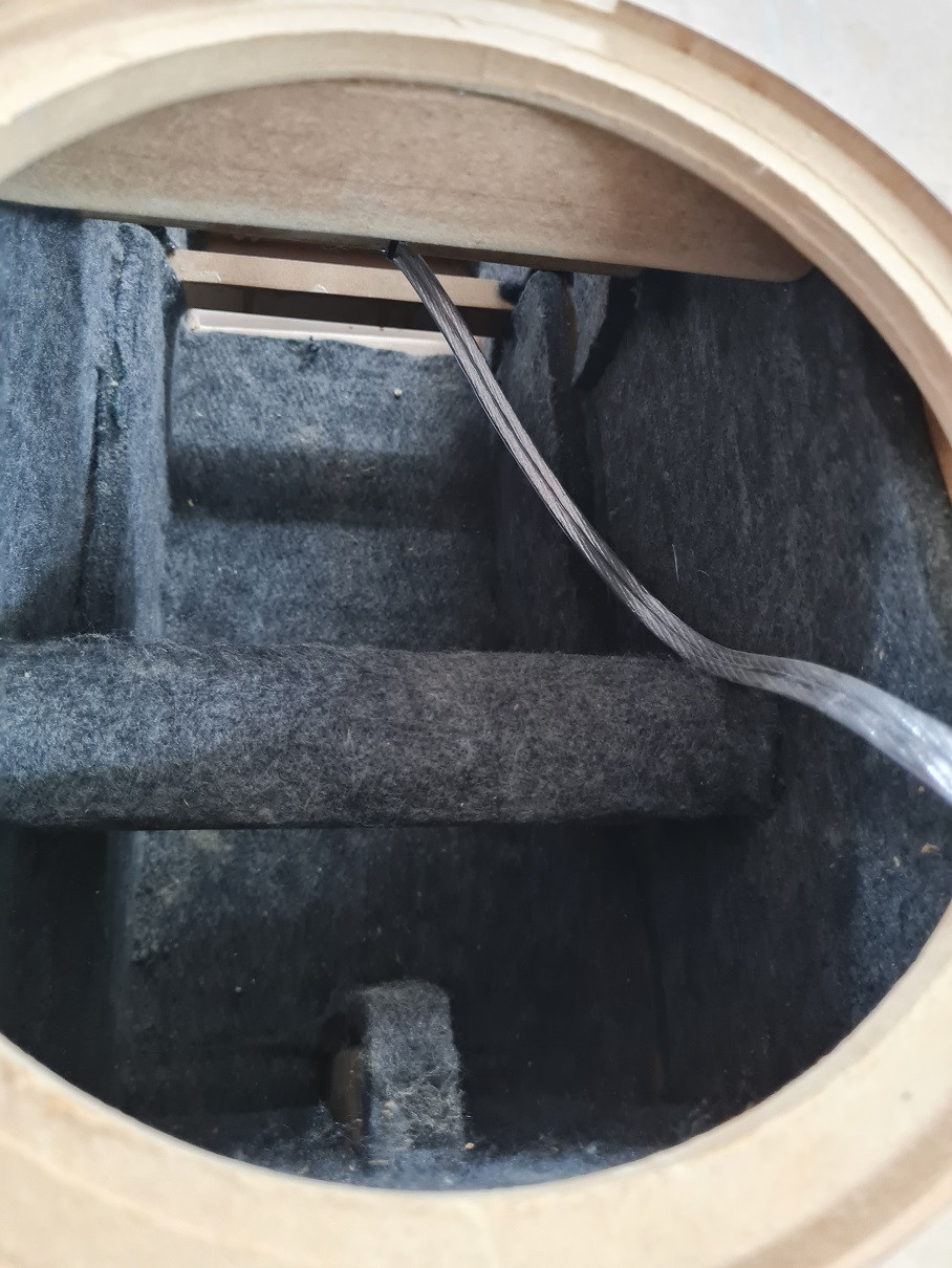

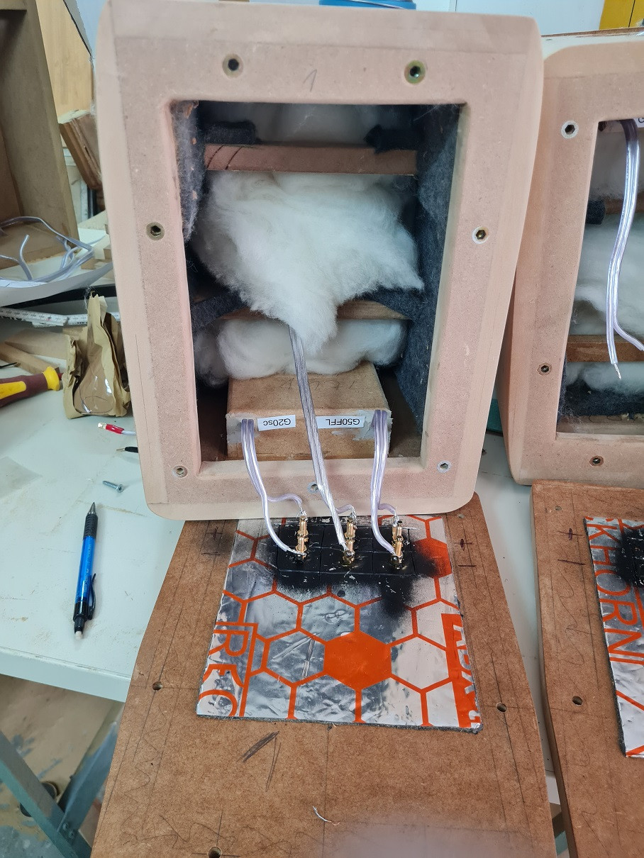

            Innen mit Filz ausgekleidet. Diesen hab ich mit Dispersionskleber(Fußboden/Universal) flächig verklebt. Das beruhig auch etwas das Gehäuse.
Ansichten: 327
Größe: 286,1 KB
ID: 722084 Klicke auf die Grafik für eine vergrößerte Ansicht
Ansichten: 318
Größe: 380,0 KB

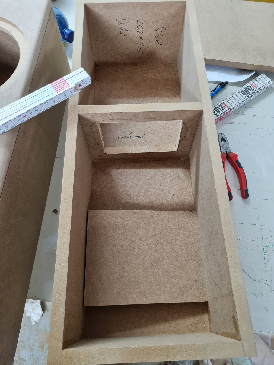

            Der Backsurround ist extrem simpel und im vorbeigehen gebaut.
            Dämpfung eben dichte Steinwolle beim Al200 und eine Dicke matte normale Steinwolle in der Mitte. Von unten etwas geklemmt damit sie nicht verrutscht.

            Erstes testen im Rohbau .Mein BR-Briefkastenkanal. Bei Erfolg hätte ich den neu gebaut mit völlig anderer Auslegung. Verjüngt und nach oben geöffnet.

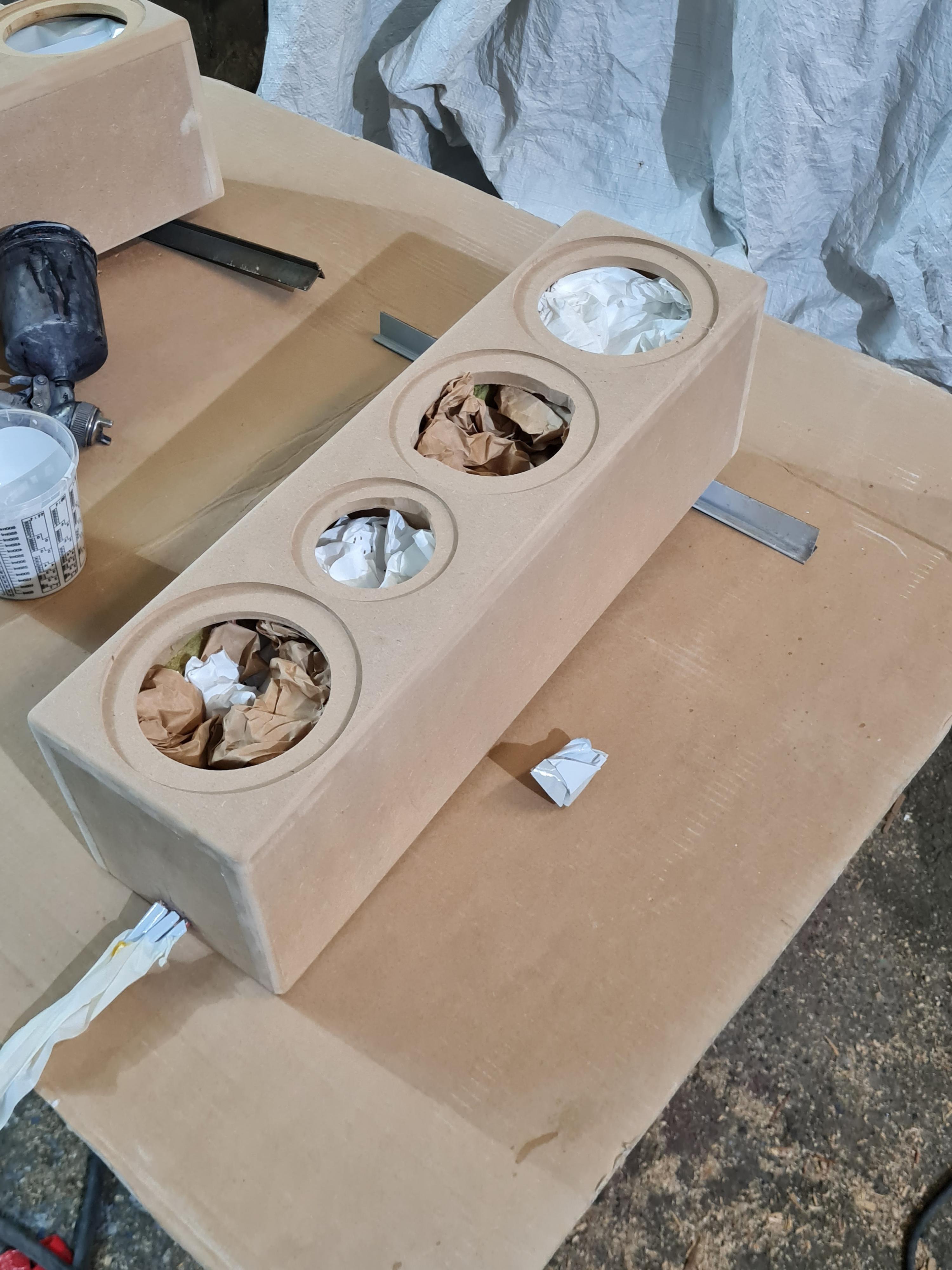

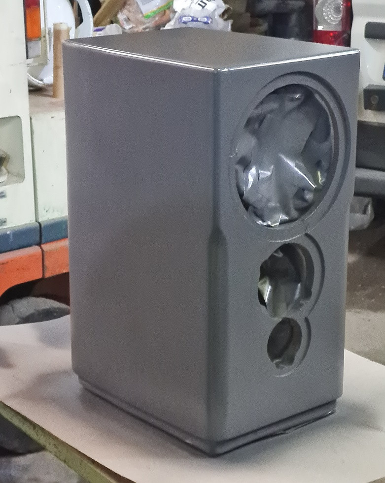

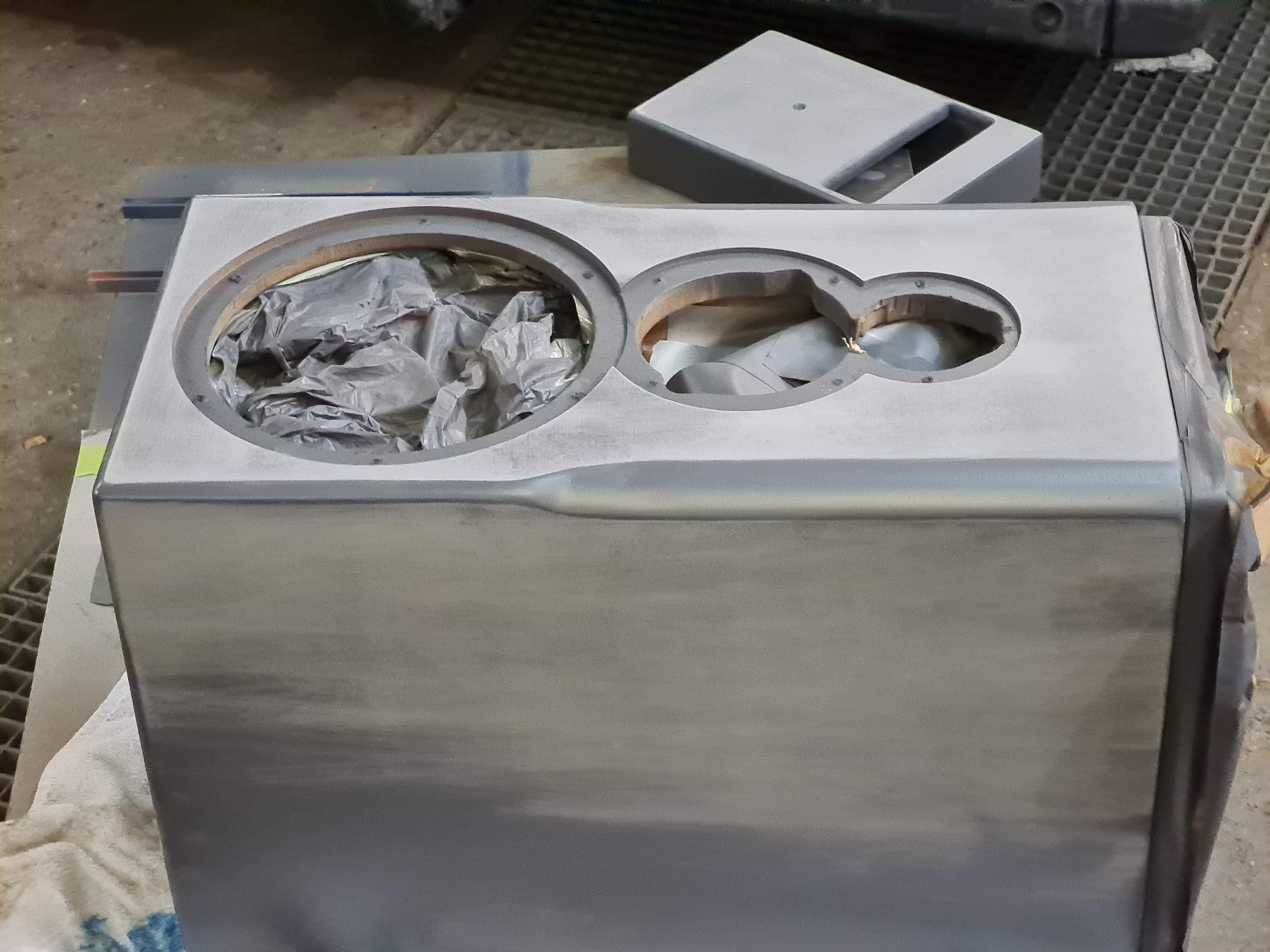

              Klicke auf die Grafik für eine vergrößerte Ansicht  Name: 20240725_213327.jpg Ansichten: 48 Größe: 160,7 KB ID: 722087 Klicke auf die Grafik für eine vergrößerte Ansicht  Name: 20240725_213351.jpg Ansichten: 48 Größe: 193,8 KB ID: 722089
              Ich spritz bei MDF immer erst eine klare Schicht auf um schonmal etwas Saugfähigkeit zu nehmen.
              Klicke auf die Grafik für eine vergrößerte Ansicht  Name: 20240726_195711.jpg Ansichten: 48 Größe: 197,6 KB ID: 722090 Klicke auf die Grafik für eine vergrößerte Ansicht  Name: 20240727_105246.jpg Ansichten: 48 Größe: 249,4 KB ID: 722088
              Dann kommt dick 2K Füller drauf. Wenn man diesen dann schleift zeichnet sich das ganze Schlamassel ab
              Jetzt kann man fein spachtelten und die ganzen Imperfektionen rausschleifen. Danach wieder Füller drauf.
              Dunkle Grundierung ist zwar schlecht bei weißem Decklack, aber es zeichnen sich geradezu holografisch Kratzer und Dellen ab.
              Wenn man dann noch motiviert ist,kann man die beseitigen.
              Klicke auf die Grafik für eine vergrößerte Ansicht  Name: 20240727_103709.jpg Ansichten: 47 Größe: 885,2 KB ID: 722091 Klicke auf die Grafik für eine vergrößerte Ansicht  Name: 20240727_182925.jpg Ansichten: 48 Größe: 187,0 KB ID: 722086
              Wenn man zufrieden ist kann man Lackieren. Da ich sowieso in weiser Vorrausicht Satinmatt lackiert habe, kann man auch mal fünf grade sein lassen.
              Lackiert hab ich dann 2x Autolack und am nächsten Tag noch eine Klarschicht drauf.
              Zuletzt geändert von DanielK78; 24.08.2024, 12:03.

                die Lautsprecher mit den gedruckten Blenden sehen sehr edel aus, sehr gute Arbeit. Die zusammengerückten Chassis dürften akustisch auch Vorteile haben oder macht sich das nicht bemerkbar?
                Sind da die gleichen Weichen drin wie bei der anderen Version? Wie ist das Phasenverhalten, ist das besser?

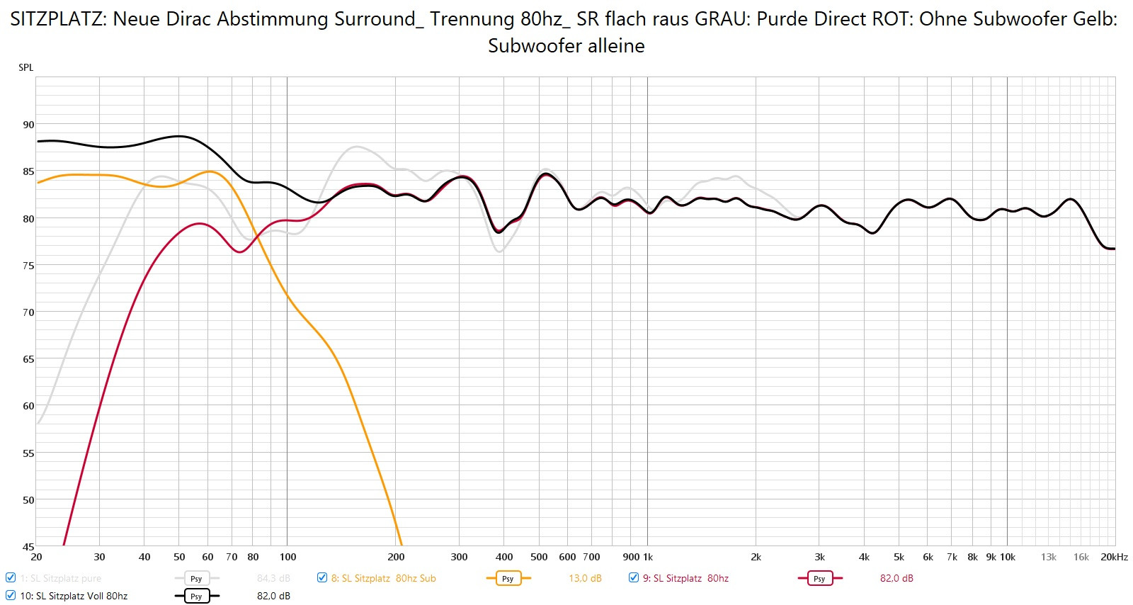

                  Beide Lautsprecher haben die gleiche Weiche als Basis mit leichten Variationen.
                  Ich hab beim Al200 ein RCL(0,68mh/47uF/11Ohm) im Übergang zum G50 und genauso beim G50 (56uf/1,5mh/1ohm)
                  Ich will auch noch versuchen die Weiche ohne den ganzen schnörkel ganz einfach aufgebaut zu testen. Sollte auch hinhauen!
                  Bevor ich aber da weitermache muss ich die Unterbringung der Weiche und Verkabelung mobiler machen. Ich will sie ja danach wieder im HK aufstellen und nutzen
                  Bei der Dämmung könnte man auch noch viel Testen. Derzeit ist sie dichter mit Schafswolle gefüllt als "locker"(3 Matten/30L) aber das Volumen hinter dem Al200 ist recht frei.
                  Laut Simu war ein RCL Glied beim AL200 sinvoll. Das hat sich real Messtechnisch als fast wirkungslos herausgestellt bzw war es besser ohne. (24mh/470uF/10Ohm)
                  So hab ich sie derzeit am Sitzplatz mit optimierter Dirac_Kurve laufen:
                  Hellgrau ist Direct Source ohne Dirac
Name: Neue Abstimmung 80hz Sitzplatz inkl Sub und Einzeln 23.08.24.jpg
Ansichten: 302
Größe: 282,5 KB

                    Was ich noch hinzufügen muss, ist das die ganze Frequenzgangmessung im Heimkino immer sehr akademisch sind. Hat man auf Achse einen guten Verlauf ist er eventuell auf Winkel schlecht. Dann sitzt man wenn man keinen sehr großen Raum hat ziemlich dicht am Lautsprecher. Mal tief im Sofa und ein anderes mal relativ aufrecht. Und gerade vertikal sind ja die Unterschiede am größten.
                    Dann ist auch die Quelle die man abhört nicht mit Stereo vergleichbar.

                        Meine Surroundback waren mir nach einiger Zeit zu globig. Da ich sowieso die Heights bauen wollte hab ich die SRB auch gleich neugebaut.
                        Erst hab ich an den AL170 gedacht aber mich doch für 2xAl130 entschieden. Weil wenn kompakt dann richtig.
                        Gerade die schwarzen Cantons waren mir ein Dorn im Auge.
                        Für die Heights hab ich mich für die Bijou 170 entschieden. Wollte aber wegen des Preises die G25FFL nutzen, diese hatte ich auch auf Lager. Ich hab einfach 0,33mh gegen 0,22 gewechselt.
                        Die Weiche ist derzeit noch außen gelagert.
                        Klicke auf die Grafik für eine vergrößerte Ansicht  Name: NZ5_2611_2.JPG Ansichten: 0 Größe: 1,10 MB ID: 723433
                        Klicke auf die Grafik für eine vergrößerte Ansicht  Name: NZ5_2602_1.JPG Ansichten: 0 Größe: 497,3 KB ID: 723435
                        Klicke auf die Grafik für eine vergrößerte Ansicht  Name: NZ5_2598.JPG Ansichten: 0 Größe: 472,5 KB ID: 723436
                        Klicke auf die Grafik für eine vergrößerte Ansicht  Name: 20241009_194538.jpg Ansichten: 0 Größe: 750,7 KB ID: 723437 Klicke auf die Grafik für eine vergrößerte Ansicht  Name: 20241010_185654.jpg Ansichten: 0 Größe: 768,8 KB ID: 723434 Klicke auf die Grafik für eine vergrößerte Ansicht  Name: 20241009_194532.jpg Ansichten: 0 Größe: 790,0 KB ID: 723438
                        • GF250
                          • 29.03.2017
                          • 851

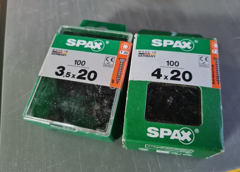

                          Sehen sehr gut aus. Was hast du da für Torxschrauben verwendet die perfekt eben mit den Körben sind?
                          • DanielK78
                            • 11.03.2021
                            • 462
                            Dankeschön
                            Das sind Spax schwarz eloxiert aus dem Bauhaus.
                            ​​​​​​​Könnte man auch noch etwas kürzer nehmen.
