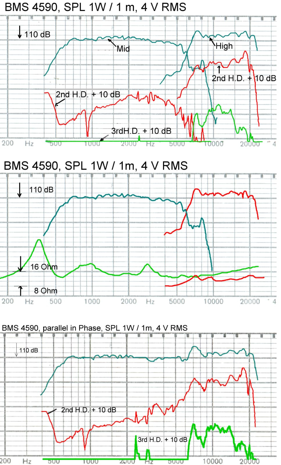

    Frequenzgang der BMS 4590H:Klicke auf die Grafik für eine vergrößerte Ansicht
Name: BMS 4590 Frequenzgang.jpg
Ansichten: 503
Größe: 377,1 KB

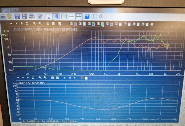

    meine eigene Messung: aber mit Weiche.. man sieht das der Höchtöner gleich um einiges leiser ist...
Ansichten: 424
Größe: 120,9 KB

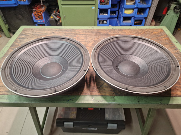

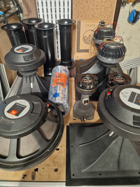

    Ausgangsmaterial:
    Es werden zwei JBL 2225H als Basis verwendet, diese zum Reconen geschickt. Dort bekommen Sie dann eine orig JBL 2235H Membran mit orig Gewichtsring.
Ansichten: 435
Größe: 102,4 KB

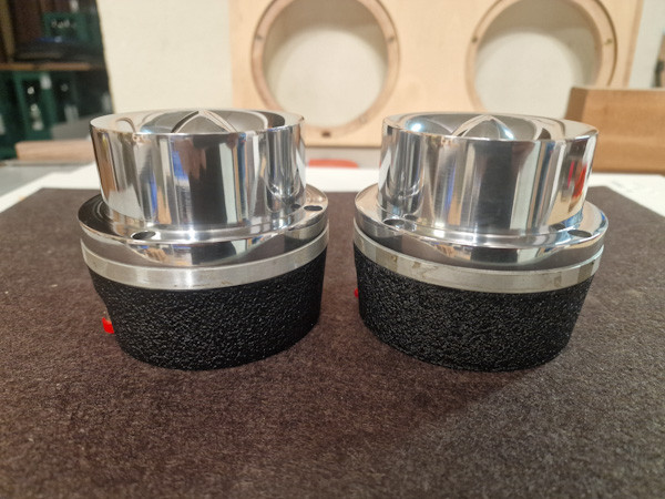

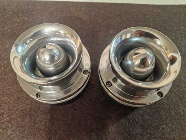

    Zwei BMS 4590H in der 16 OHM Variante mit orig Weiche:
Ansichten: 438
Größe: 86,2 KB
    und die 10 cm Airoports links hinten:
Ansichten: 433
Größe: 103,8 KB

    Als Mittel und Hochtöner Koax kommt der BMS 4590
Name: BMS 4590 (1).png
Ansichten: 422
Größe: 426,5 KB

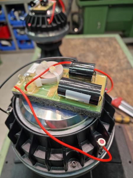

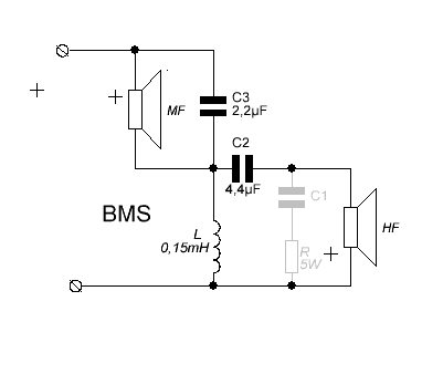

    und der Weiche:
Ansichten: 425
Größe: 86,2 KB
ID: 720341Klicke auf die Grafik für eine vergrößerte Ansicht
Ansichten: 424
Größe: 4,2 KB

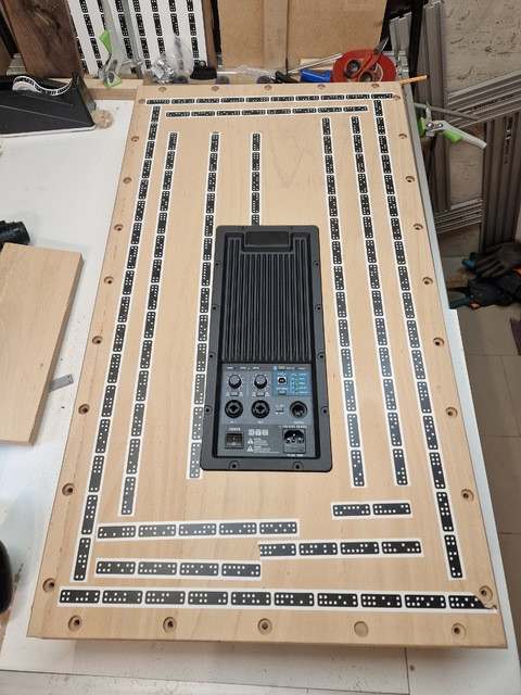

      Ich möchte diese Endstufe mit DSP, eine in jede Box, verbauen.
      Endstufe

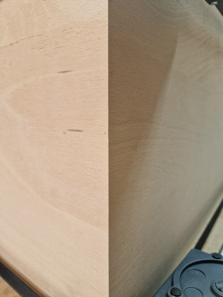

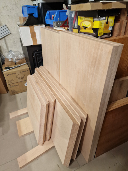

      Zuschnitt der Buche multiplex in 30mm
      45 grad Phase gesägt und auf Maß zugeschnitten
Ansichten: 426
Größe: 82,6 KB

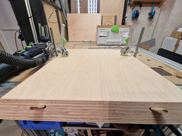

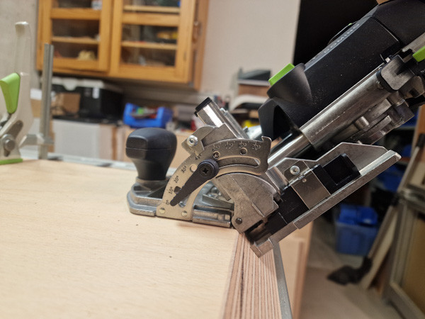

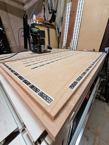

      Und los geht es:

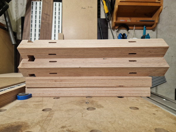

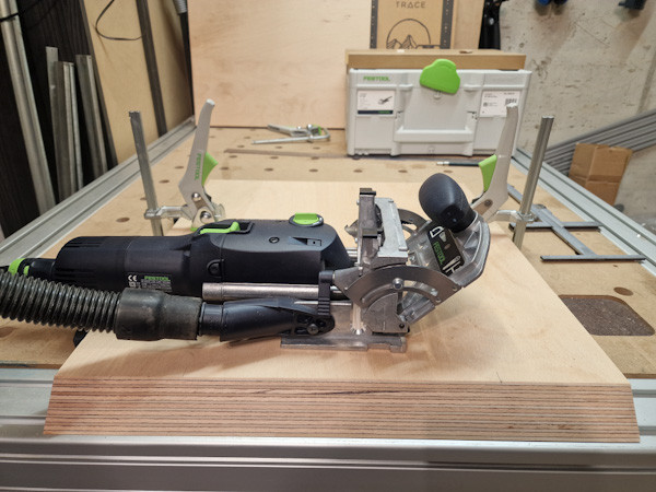

      Mit der Domino Fräse von Festool werden 40mm lange Buchenholzdübel gesetzt.
Ansichten: 426
Größe: 86,5 KB
      Die Fräse dazu auf 45 Grad einstellen, tiefe 20mm und Höhe auf 25mm (bei 30mm Buche multiplex
Ansichten: 428
Größe: 74,3 KB

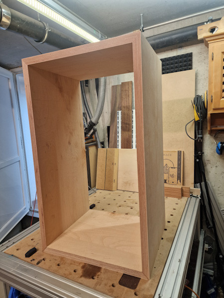

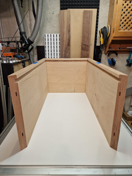

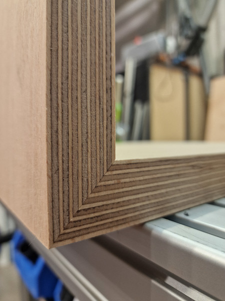

        Man sieht wie gut der Winkel passt...kein mm Abweichung
Ansichten: 443
Größe: 67,0 KB
ID: 720351Klicke auf die Grafik für eine vergrößerte Ansicht
Ansichten: 424
Größe: 86,8 KB

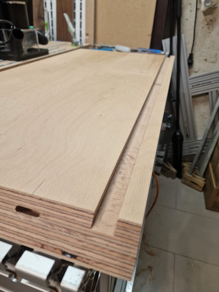

        Nut 20mm breit für Frontplatte einfräsen
Ansichten: 418
Größe: 65,5 KB
ID: 720353Klicke auf die Grafik für eine vergrößerte Ansicht
Ansichten: 424
Größe: 84,8 KB

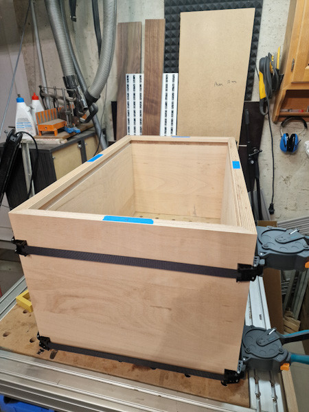

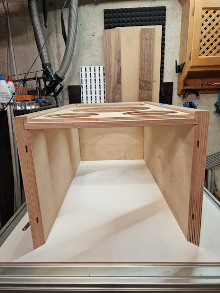

        Wieder zur Probe zusammen stecken
Ansichten: 424
Größe: 92,1 KB
        Winkel passen..
Ansichten: 421
Größe: 50,4 KB

          Innere nut passt auch auf den Zehntel mm
Ansichten: 427
Größe: 95,1 KB

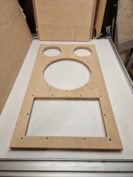

          Weiter geht's mit der Frontplatte
          Falz im Umlauf einfräsen
Ansichten: 418
Größe: 105,1 KB

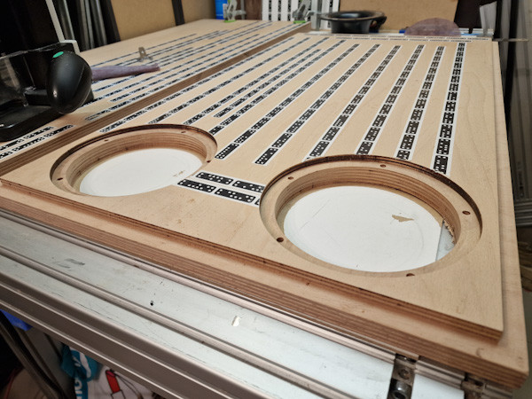

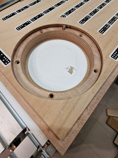

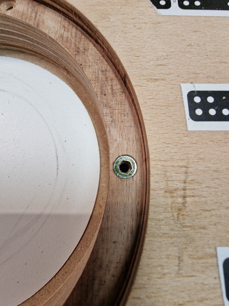

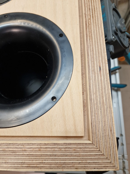

          Öffnungen für die Airoport (10cm) einfräsen, Bohrlöcher für Gewindeeinsätze bohren.
Ansichten: 415
Größe: 97,9 KB
ID: 720361Klicke auf die Grafik für eine vergrößerte Ansicht
Ansichten: 416
Größe: 84,6 KB

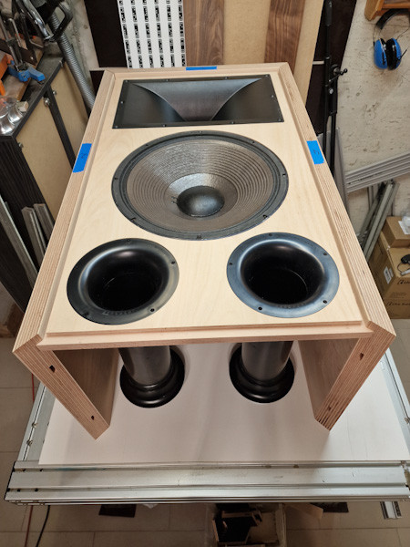

            Erste Frontplatte gefräst:
Ansichten: 434
Größe: 60,4 KB
            Wände aufstellen zur Probe und Frontplatte einschieben...
Ansichten: 415
Größe: 77,6 KB
ID: 720367Klicke auf die Grafik für eine vergrößerte Ansicht
Ansichten: 413
Größe: 82,9 KB
            Woofer zum test nur aufgelegt...passt alles..
Ansichten: 412
Größe: 89,9 KB
            Airoport passt auch..
Ansichten: 416
Größe: 77,3 KB

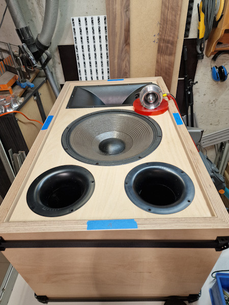

              Und mit nem 075er getestet
Ansichten: 446
Größe: 97,1 KB

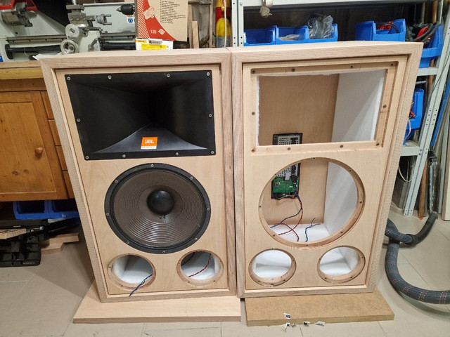

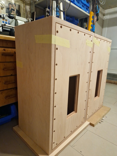

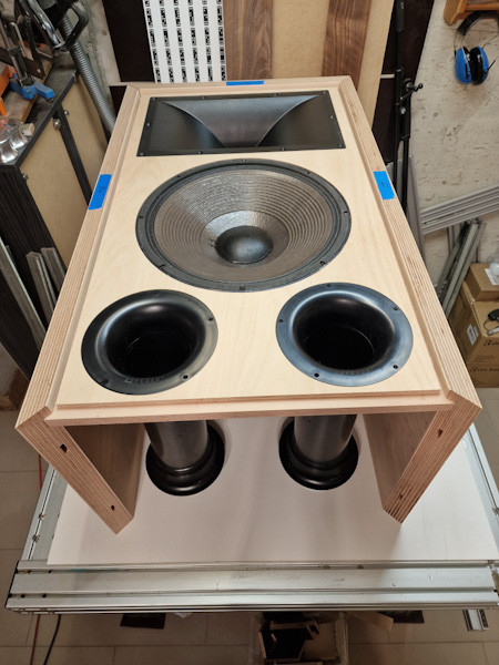

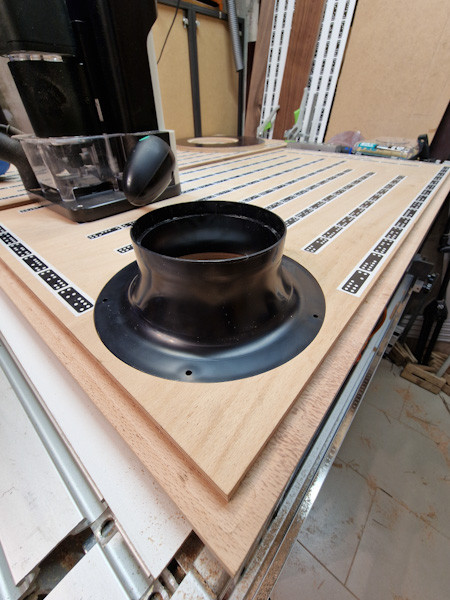

              2. FRONTPLATTE
              Domino aufbringen und Falz und Bassreflexkanal fräsen ..
Ansichten: 419
Größe: 120,7 KB
ID: 720374Klicke auf die Grafik für eine vergrößerte Ansicht
Ansichten: 417
Größe: 103,1 KB

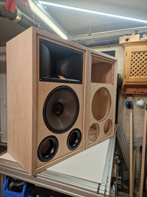

              Zusammenstellen und ein wenig testen:
              hier noch mit dem Platzhalter JBL 2225H
Ansichten: 426
Größe: 100,3 KB
              Frequenzverlauf vergleich zwischen
              BMS 4590 KOAX (rot) und dem jbl075 (grün)
Ansichten: 416
Größe: 120,9 KB

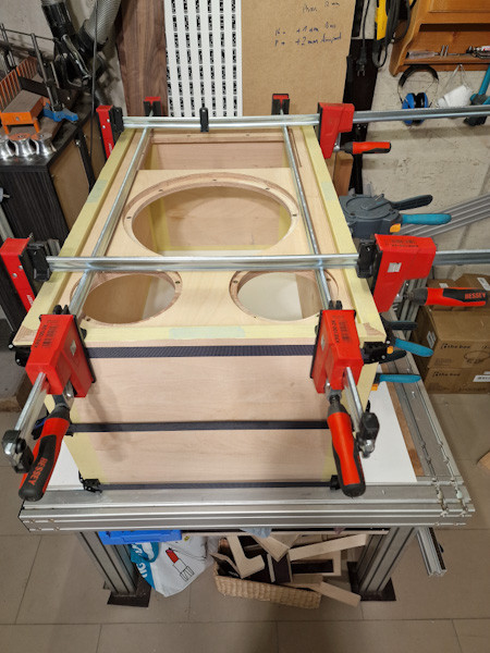

                Und weiter gehts mit dem verleimen des 1. Lautsprechers..
Ansichten: 414
Größe: 104,0 KB
                Fugen reinigen, abdichten
Ansichten: 412
Größe: 73,7 KB

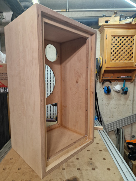

                Leisten für die Rückwand anbringen - Die Rückwand wird verschraubt:
                Die Leisten werden auch aus 30 mm Buche Multiplex angefertigt.
Ansichten: 412
Größe: 81,4 KB
ID: 720383Klicke auf die Grafik für eine vergrößerte Ansicht
Ansichten: 410
Größe: 88,5 KB

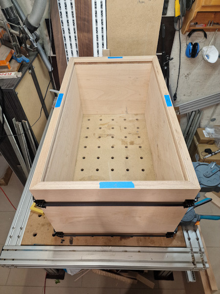

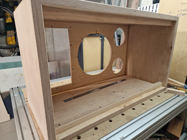

                  Nach dem verkleben wieder Anprobe
Ansichten: 428
Größe: 96,8 KB
ID: 720386Klicke auf die Grafik für eine vergrößerte Ansicht
Ansichten: 418
Größe: 116,5 KB

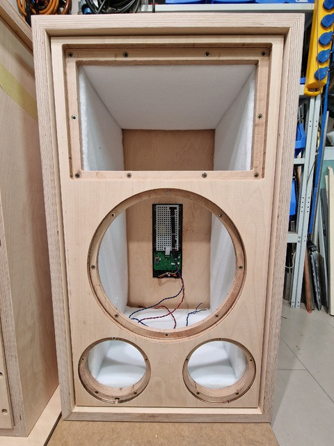

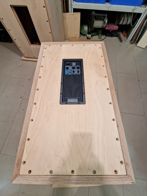

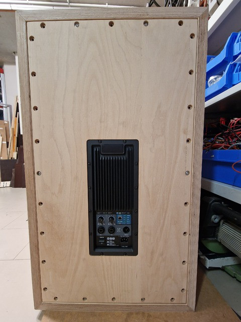

                  Endstufe in Rückwand eingelassen..
Ansichten: 417
Größe: 118,1 KB

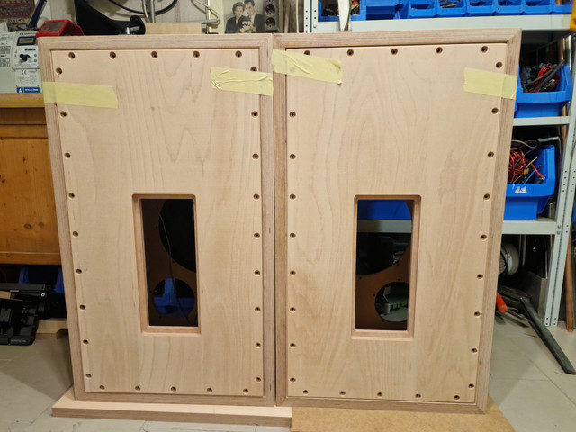

                  Rückwand zur Probe einsetzen
                  Nächster Schritt wird sein...einsetzen der Gewindehülsen
Ansichten: 415
Größe: 83,3 KB
ID: 720389Klicke auf die Grafik für eine vergrößerte Ansicht
Ansichten: 417
Größe: 76,4 KB

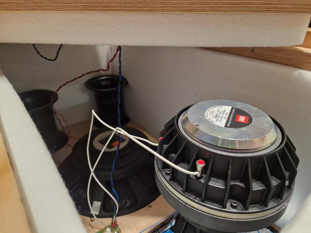

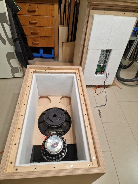

                  • Paradoxtom
                    • 10.06.2024
                    • 21

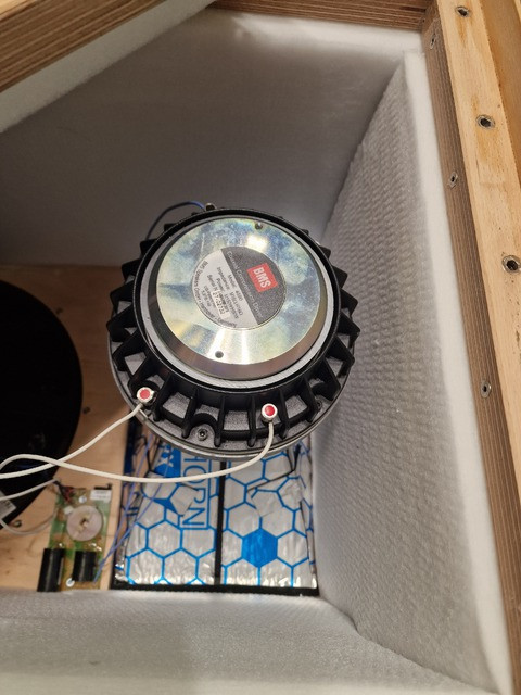

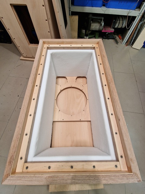

                    Dämmung 50 mm dick..
                    Klicke auf die Grafik für eine vergrößerte Ansicht  Name: 20240502155218_1245916.jpg Ansichten: 0 Größe: 87,0 KB ID: 720392Klicke auf die Grafik für eine vergrößerte Ansicht  Name: 20240502155749_1245918.jpg Ansichten: 0 Größe: 98,1 KB ID: 720394
                    Klicke auf die Grafik für eine vergrößerte Ansicht  Name: 20240503172400_1246033.jpg Ansichten: 0 Größe: 94,9 KB ID: 720396Klicke auf die Grafik für eine vergrößerte Ansicht  Name: 20240503173526_1246035.jpg Ansichten: 0 Größe: 107,7 KB ID: 720397
                    Klicke auf die Grafik für eine vergrößerte Ansicht  Name: 20240502155702_1245917.jpg Ansichten: 0 Größe: 76,4 KB ID: 720395
                    • Paradoxtom
                      • 10.06.2024
                      • 21
Ansichten: 430
Größe: 81,1 KB

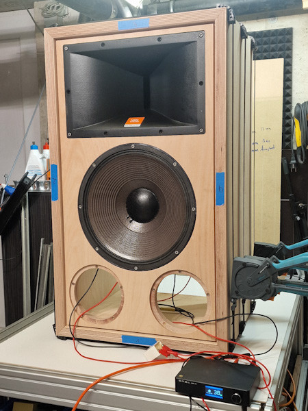

                      Dummy woofer jbl 2225h derweilen zum Testen montiert bis die 2235h vom reconen zurück kommen...geht bisher schon ganz gut..
Ansichten: 419
Größe: 92,9 KB

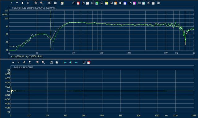

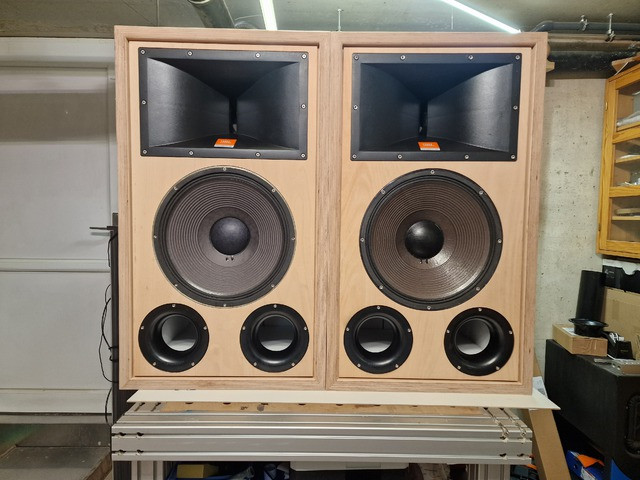

                          Die JBL 2235H sind zurück vom reconen und ersetzen nun die JBL 2225H
                          Klicke auf die Grafik für eine vergrößerte Ansicht  Name: 20240602152144-2_1249469.jpg Ansichten: 0 Größe: 115,2 KB ID: 720405

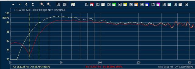

                          und erste Messung mit dem Clio Pocket 3.0
                          Bass rot
                          weiße linie ist verrechnet mit Bassreflex... (Bassreflex um 7db gesenkt nach der Formel: 10 x log (Fläche Reflex/Fläche Chassis)
                          Klicke auf die Grafik für eine vergrößerte Ansicht  Name: w-1-bassreflex-und-bass-3_1249468.jpg Ansichten: 0 Größe: 51,2 KB ID: 720404
                          • Paradoxtom
                            • 10.06.2024
                            • 21
                            Nachdem ich den Laufsprecher komplett mit 50mm dickem Dämmmaterial gedämmt habe ist der Anteil an tieffrquentem gestiegen... kann mir jemand dies erklären... man hat es oft gehört, aber so richtig erklären kann es mir bisher noch keiner...
                            grün = mit geringer Dämmung (nur Rückwand und Deckel)
                            weiß = alle Wände mit 50mm gedämmt
Ansichten: 419
Größe: 74,6 KB
