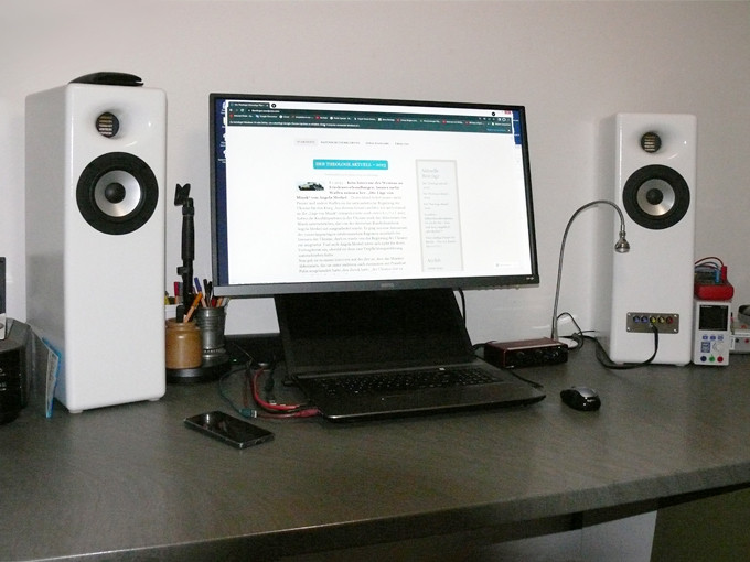

    Da ich im Winter etwas Zeit hatte und ich mal eine Box mit Verstärker bauen wollte, so kam der TM-Töner AL 130 mir gerade recht. Als Hochtöner nahm ich einen OA AMT 50.

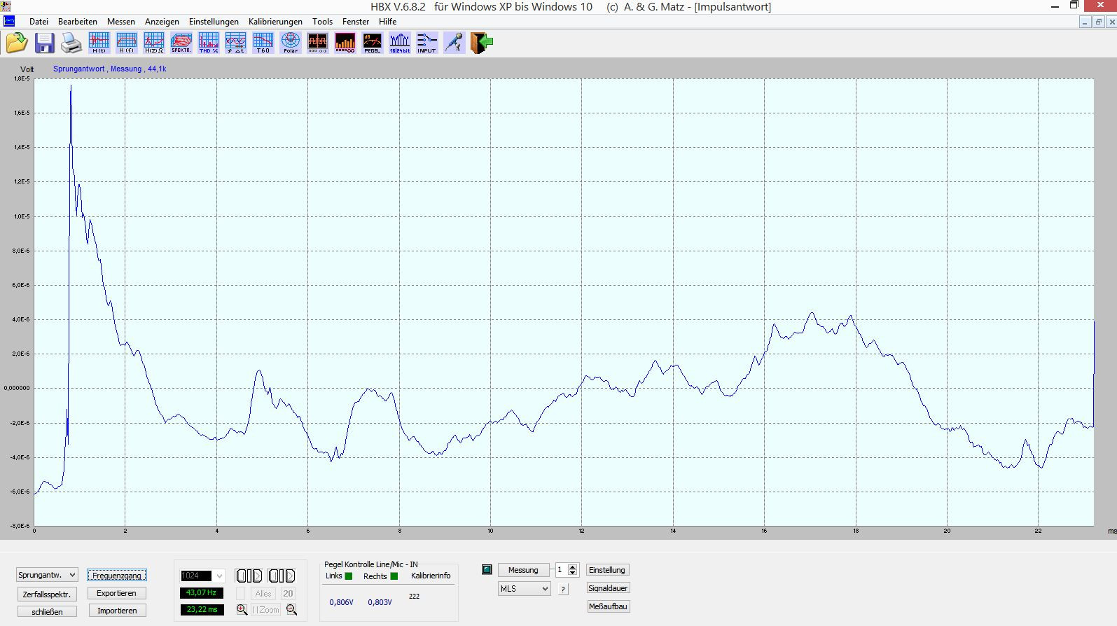

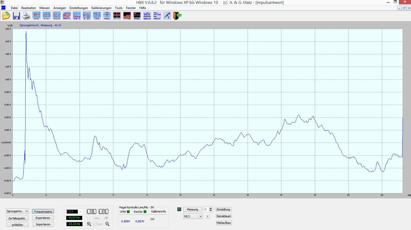

    Hier wollte ich mal ausprobieren ob ich die Sprungantwort (üblich bei Zweiwegern sind ca. 0,4 ms) nicht auf 0 ms bringen kann. Der Verstärker ist ein günstiger 2.1 mit ca.50 W. Hat kein DSP. So habe ich zunächst ein Horn gefertigt und auf der Probebox langsam bei Rosa Rauschen verschoben bis ich das Gehühl hatte dass es die richtige Position ist.75 mm wurde das Horn Tief. Neues Horn gefertigt und in die Probebox eingebaut.
    So wurde die Boxen als TQWT mit AJ-Horn in den Abmessungen B 18,6 cm; H 60 cm; T 30 cm gebaut. Das Horn ist zweimal gefaltet. Die Schall-Lauflänge beträgt 106 cm in der Box.
    Hochtöner durch den MT-Töner eingeführt, hochgeschoben und von Hinten geschraubt. Der Verstärker muß in 10 cm Höhe eingebaut werden. Darunter ist die Frequenzweiche, die von Unten montiert ist. Die FQW wurde nicht mit Boxsim gefertigt, da genug Weichenbauteile zur Verfügung stehen. Stecken / klemmen, korrigieren - passt.

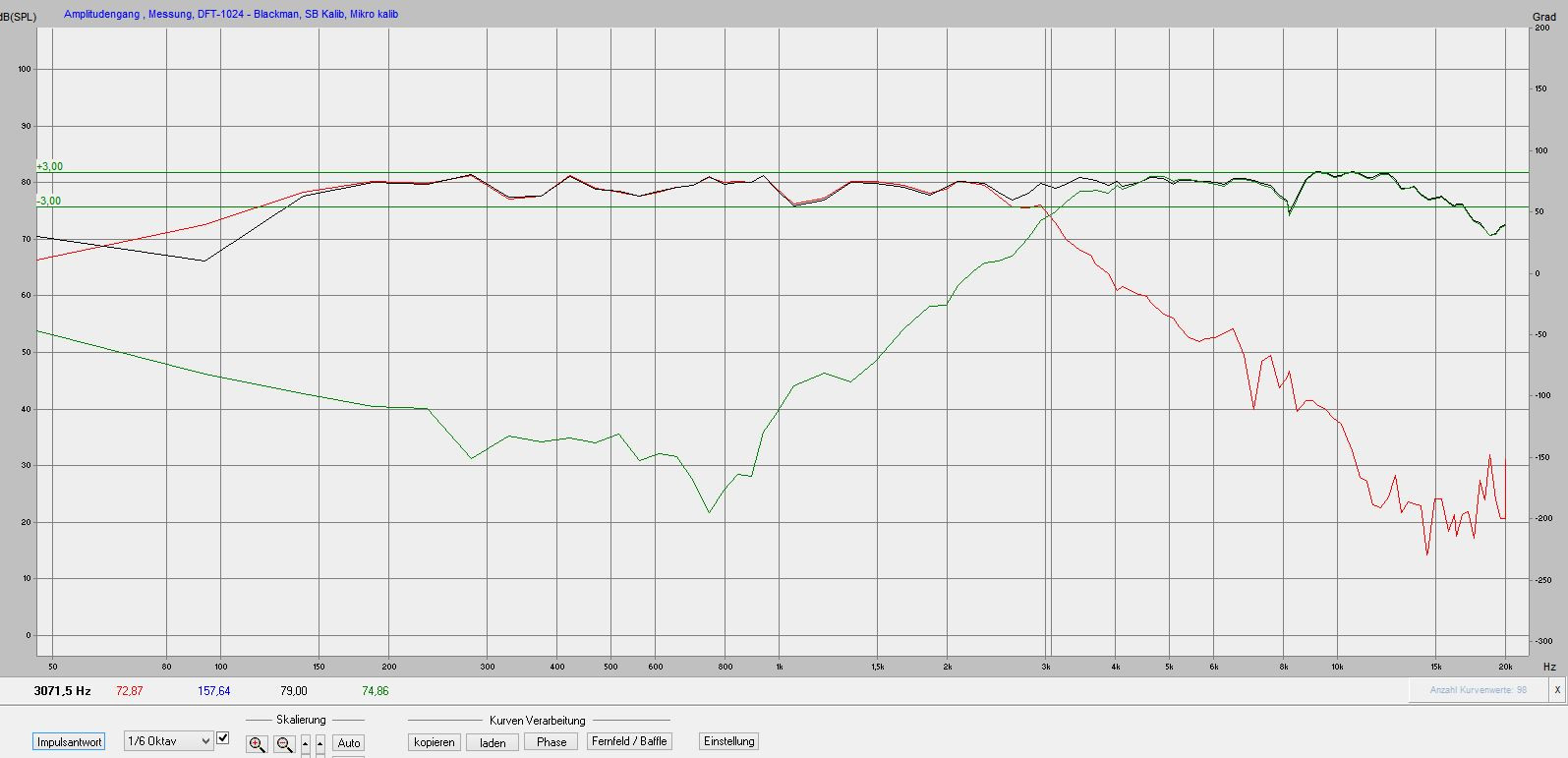

      Was bringt der waveguide bei 3K?

        Doch, er hat alles richtig gemacht, bei 3kHz hat auch die WG ihren Einfluss. Perfekte Impulsantwort, cool.

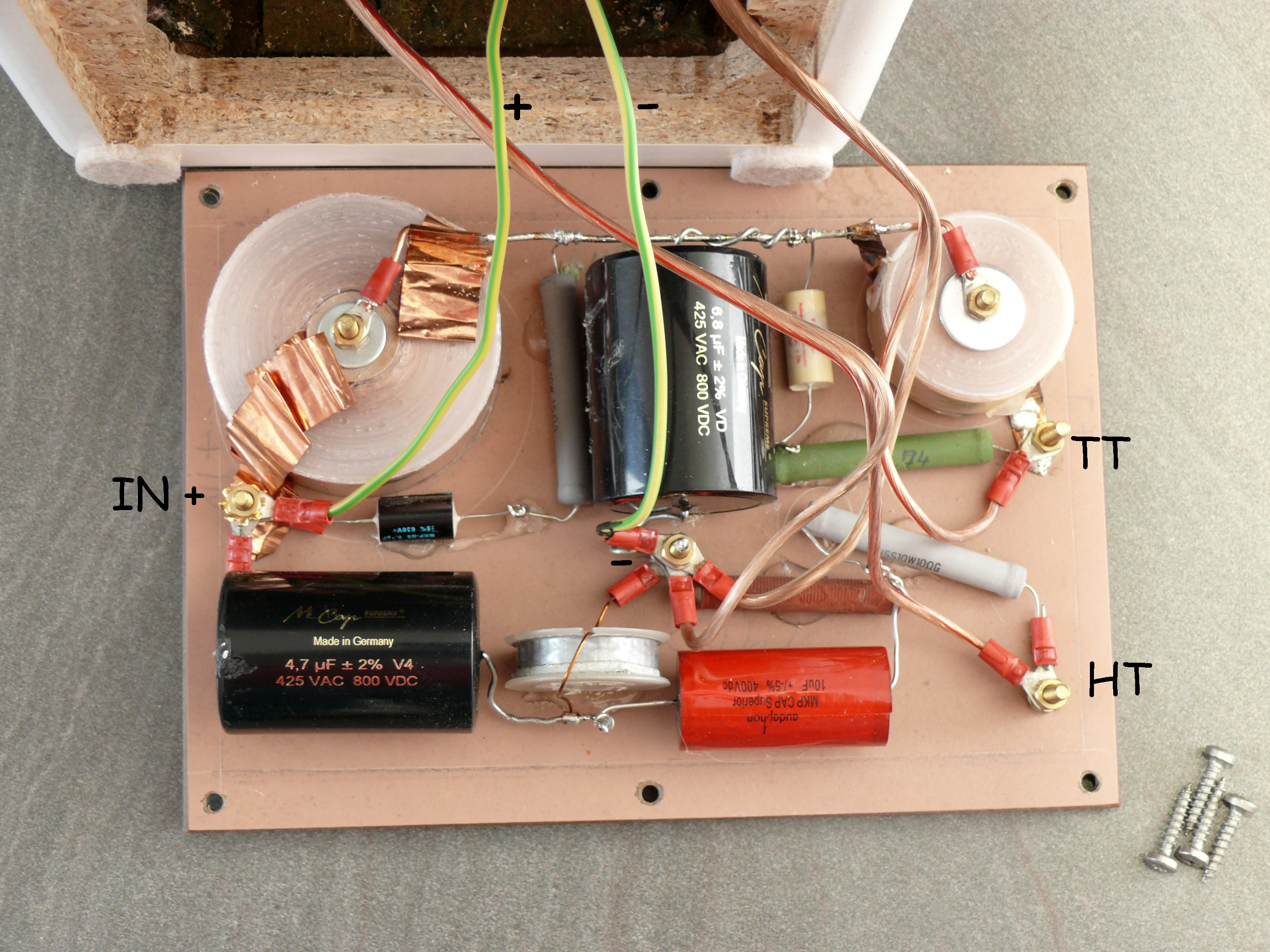

          Hallo Siegfried,
          wirklich chic die Kleinen!
          Sag mal was zu den RCL-Gliedern vor dem AL, sowas habe ich noch nicht gesehen ...

            Stimmt, die Kondensatoren müssten gegeneinander getauscht werden oder nur im Schaltbild.

              Tja was soll ich dazu sagen? Mach mal in Boxsim eine Kiste mit den Maßen B 18,6 cm; H 60 cm; T 30 cm und und spiele mal mit den Eingaben zum AL130. Mit den Werten von C und R in verschiedenen Abstufungen. Wie verändert es sich?
              Bild 1: Hier sehen wir die FQW aufgeklappt. Die beiden gelb/grünen Drähte sind farblich nicht richtig. Diese habe ich trotzdem benutzt um meinen Restebestand zu minimieren.

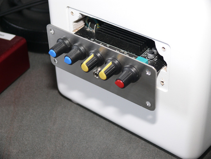

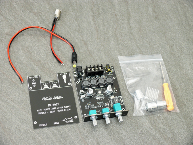

              Bild 3: Der Verstärker ist auf einer 2,0mm Edelstahlplatte (120x48)mm befestigt. Von Vorne habe ich zusätzlich eine 3,5mm Klinkenbuchse vorgesehen. Der Verstärker kann auch per Bluetooth betrieben werden. Die beiden blauen Regler sind für einen SUB gedacht. Brauchen tu ich es nicht in meiner Schreibkammer. Die Stromversorgung läuft bei mir mit 12V. (9V-24V sind machbar).

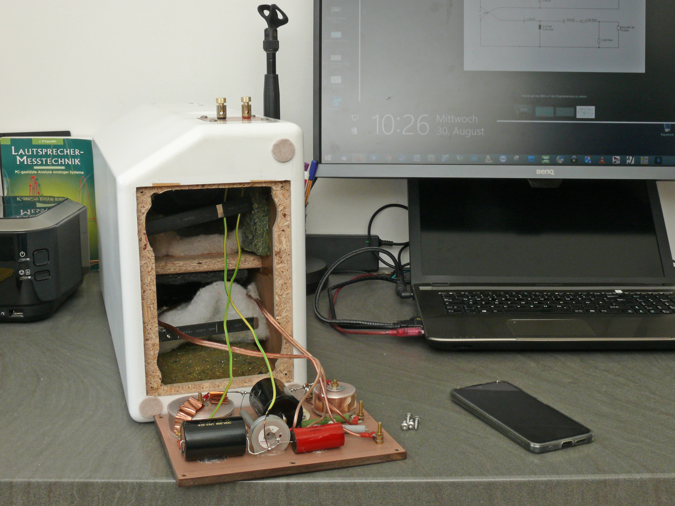

              Bild 5: Austesten der FQW
              Hier zeigt sich, dass die Montage von Unten vorteilhaft ist. So kann die Verkabelung mit dem Verstärker bestens durchgeführt werden. Der Verstärker hat eine Tiefe von ca. 12 cm.

                R mit L parallel gibt ein Shelf-Filter. Was macht der C dabei, das würde mich von der Funktion interessieren ...
                  • 10177
                  Soviel ich mich erinnern kann macht man den kleinen Kondensator wegen der Resonanz der Aluminiummembran rein. War ein Trick der häufig in Bausätzen verwendet wird.

                    Genau das ist es, Timo. Nicht nur bei Alumembranen. Man kann sagen, dass bei fast allen Metallmembranen dies sich positiv aus wirkt.
                    Ich verfahre so:
                    Schallgeschwindigkeit (cm) / Membrandurchmesser (cm) = Trennfrequenz. Hier schneide ich die Metallmembranresonanzen mit einer 18 dB Weiche.
                    34342 cm / 10 cm = 3434,2 [Hertz]
                    Der Einbruch bei 8 kHz hat mit dem Horn zu tun.

                      der Versärker den du eingebaut hast, entspricht aber nicht dem Verstärker auf dem Einzelbild, ... ich habe hier beide getestet, den eingebauten 2.1 Verstärker und den 2.0 Verstärker im Einzelbild. Beide haben ungefähr die gleiche Leistung. ABER in 12 Volt kommt wirklich nicht viel Leistung pro Kanal am Chassis an. Ich schätze so 2x10 Watt.
                      Für diese Box reicht es aber "Dicke", man hört hier im absoluten Nahfeld. Da kommt genügend Pegel am Hörer an, auch mit 2x10 Watt.
