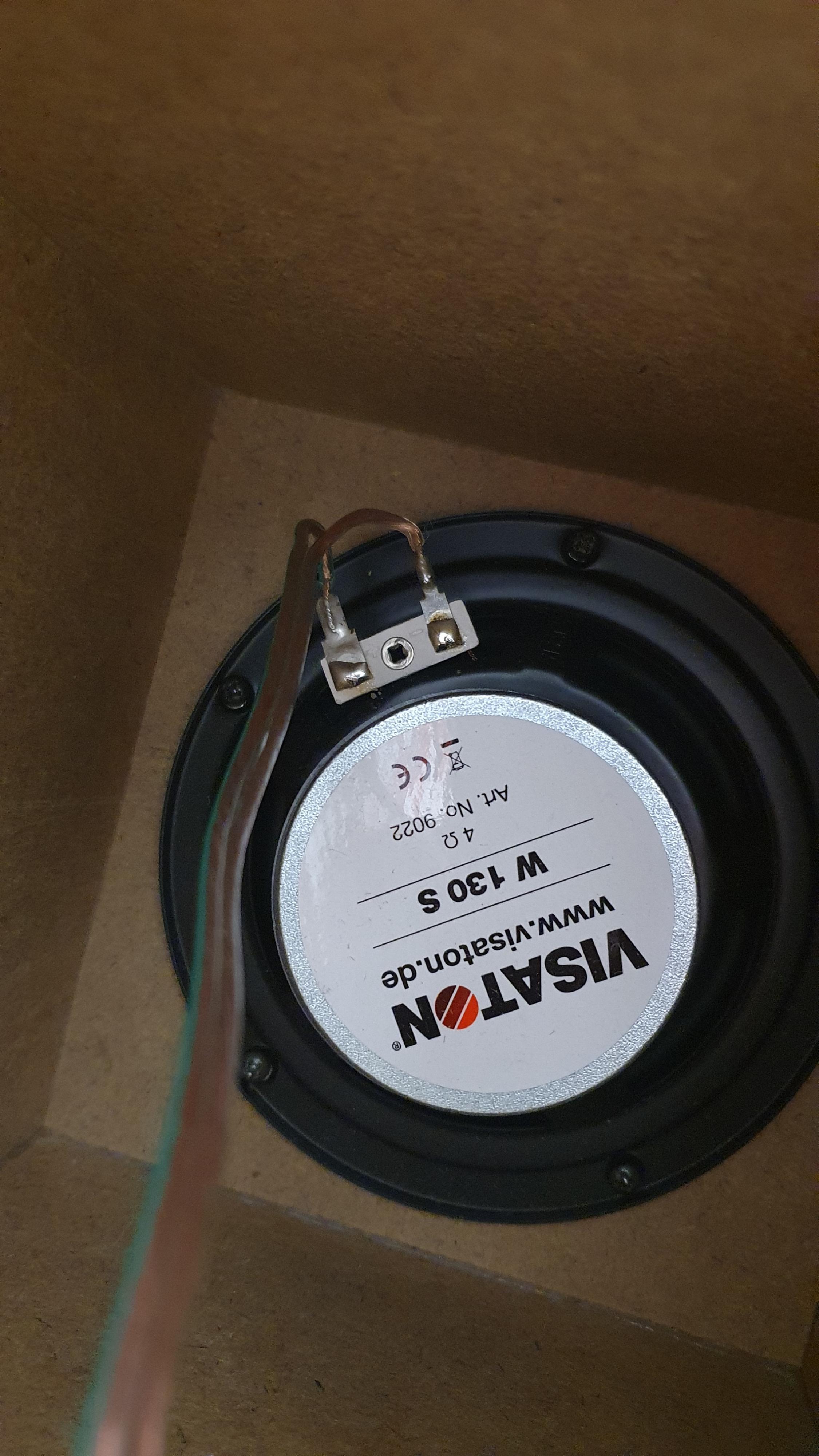

    Also zwei getrennte Behausungen für den linken wie rechten Kanal. Ich wählte 2 13er Chassis, den W130S in der 4 Ohm Version, also elektrisch kein Problem für den originalen Harman Verstärker.
    Ein so entwickelter Bandpass hat ein vergleichsweise schmales Übertragungsverhalten, einen mechanischen Filter wenn man so will. So dass in einem ersten Hörversuch mit einer bestimmten Abstimmfrequenz man entweder sich für Tiefbass oder für Kickbass entscheiden musste. Also nutzte ich einen kleinen Kniff, nämlich die Gegebenheit, dass der Bass stets von beiden Kanälen gleichermaßen abgegeben und somit eine akustische Addition im Subwoofer stattfindet. Damit wählte ich für beide Bandpässe leicht unterschiedliche Abstimmfrequenzen, somit ergibt sich in der Summe das gewünschte Übertragungsverhalten und im Auto erlebt man so Tief- und Kickbass in einem wunderbar ausbalanciertem Verhältnis. Der eine BP arbeitet mit ca. 70Hz Abstimmfrequenz und der andere mit ca. 90Hz.

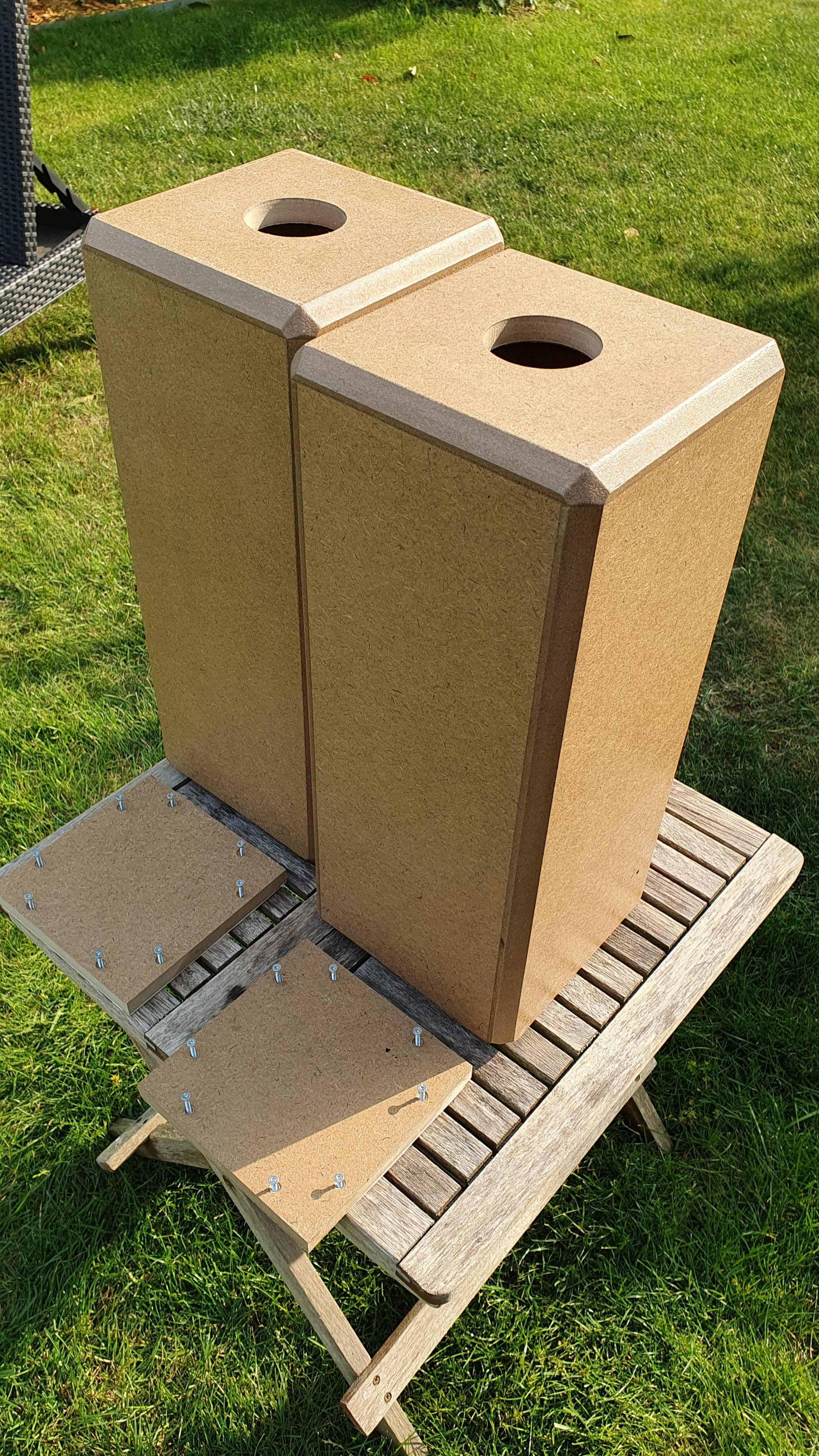

        So...nun ein paar Bilder.
        Rohbau:
Ansichten: 591
Größe: 1,50 MB
        Zusammenbau:
Ansichten: 581
Größe: 784,9 KB

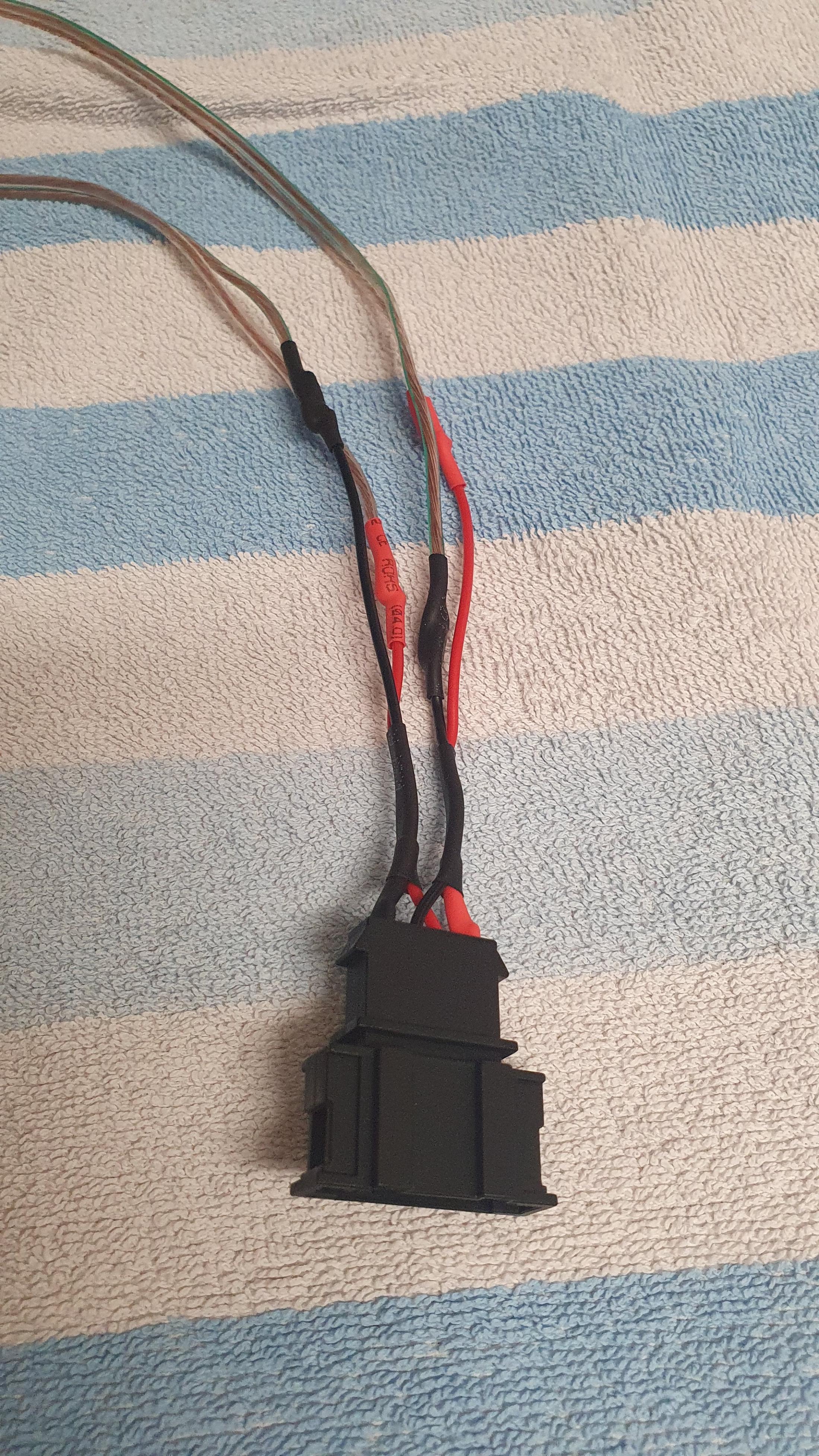

        Adapter für Originalkabel:
Ansichten: 581
Größe: 972,1 KB

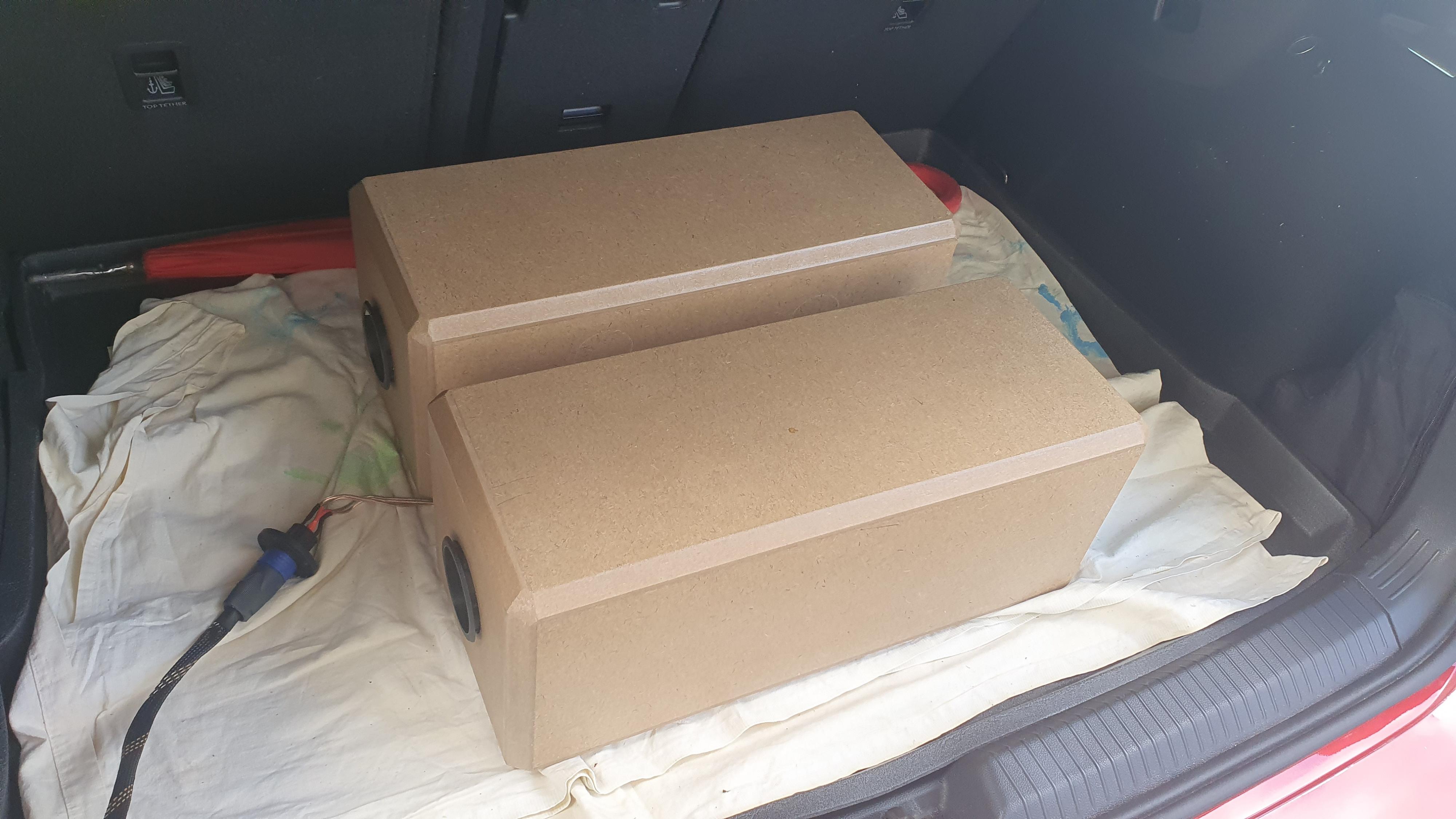

        Test im Kofferraum:

        Ich habe die Abstimmung nach Hörtest noch leicht verändert, das Gehäuse mit der tieferen Abstimmung mit BR 19.24 in 24cm Länge auf etwa 60Hz gesenkt.
        Im Hörtest ergibt sich eine sehr druckvolle Basswiedergabe, die sich nahtlos an die Türlautsprecher anschließt. Der Regeler für den Subwoofer lässt den Pegel gut einstellen, bei viel Pegel setzt der Bass richtig gut ein ohne zu dröhnen mit spürbaren Druck und richtig punch.
        Nun werde ich den Sub final zusammenbauen und in die Reserveradmulde einsetzen, schwarz soll er auch noch werden.
        Viele Grüße Reim

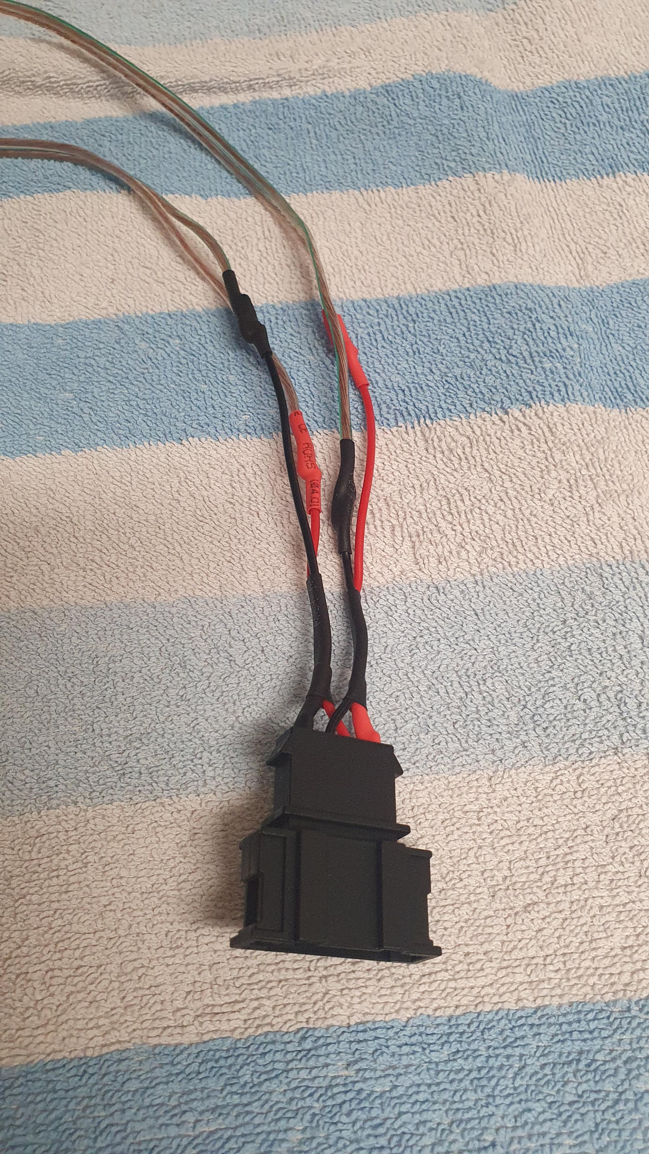

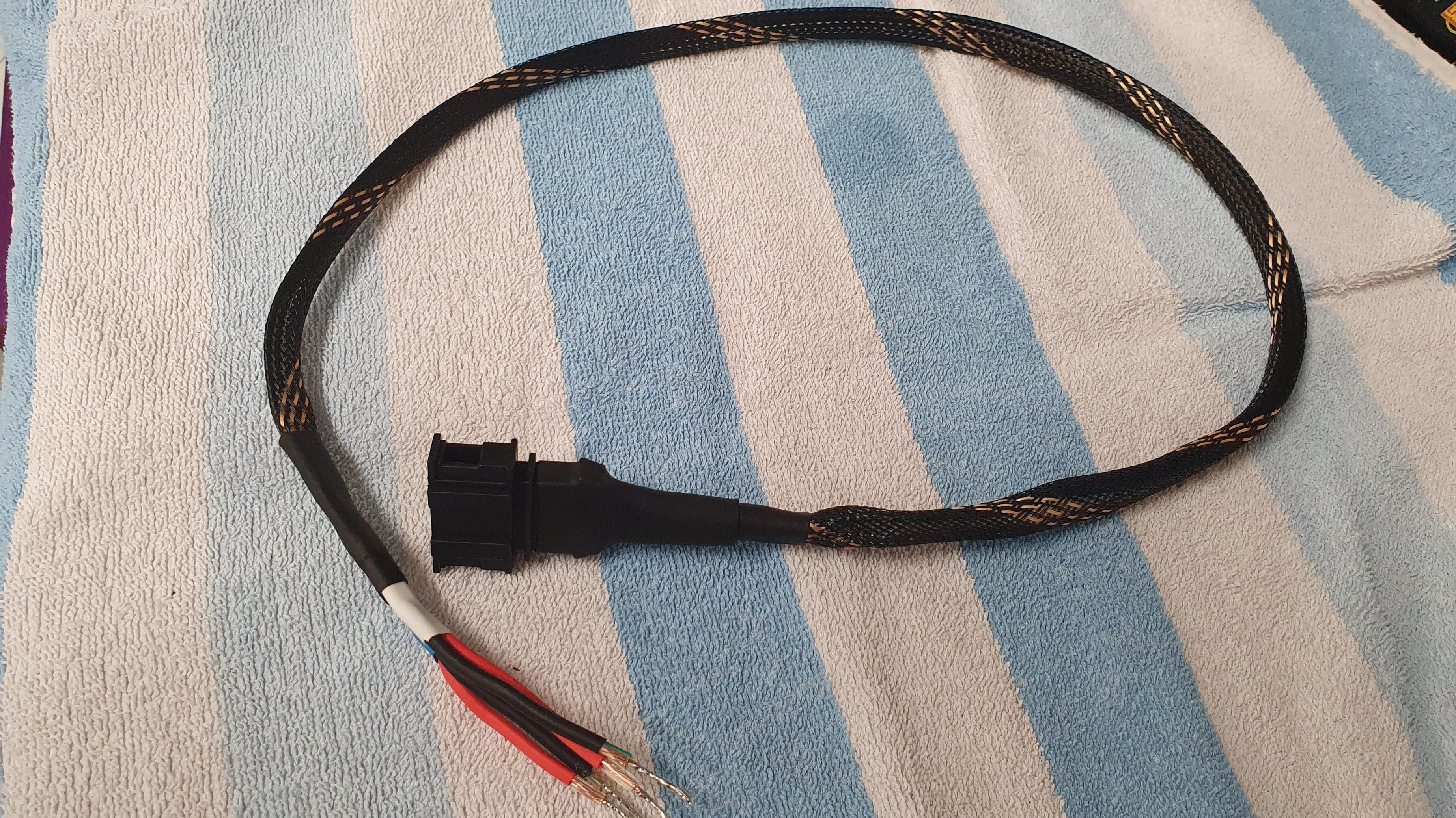

                Ja, das passt auch für Beats Soundsystem, der Stecker und Sub ist ähnlich, wenn nicht sogar gleich, werde das am WE prüfen, meine Tochter fährt Polo mit Beats Sound.

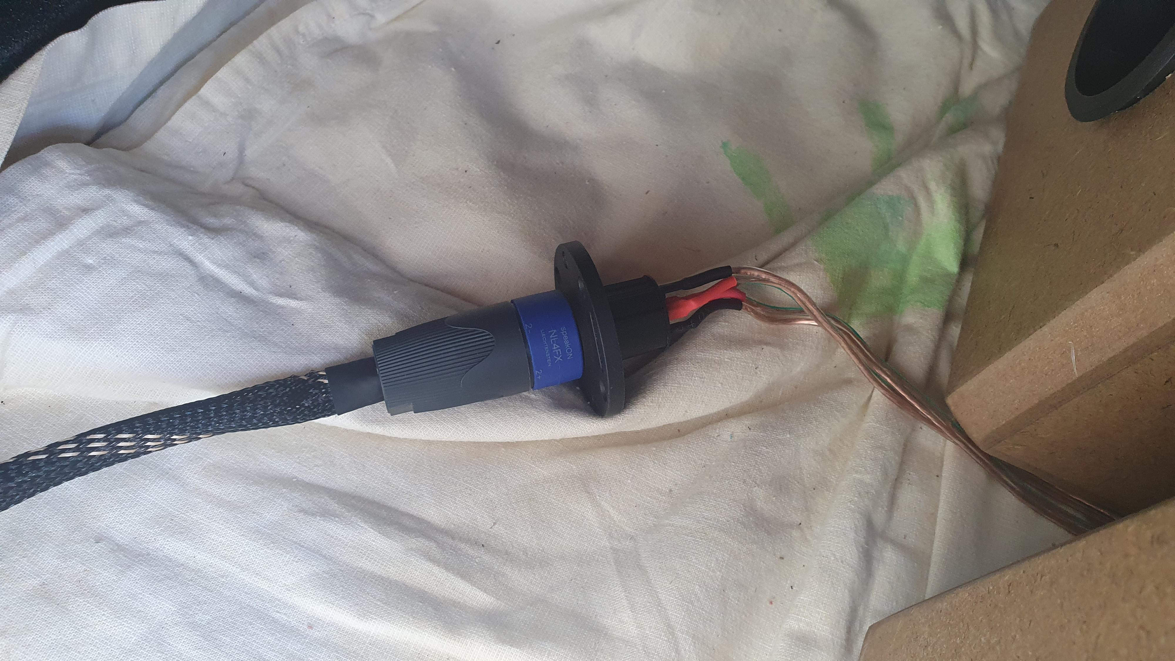

                wie gesagt, ich habe mir einen Adapter gebaut der am originalen Stecker passt:
                Klicke auf die Grafik für eine vergrößerte Ansicht  Name: 20230531_133748.jpg Ansichten: 0 Größe: 1,48 MB ID: 712456
                Mit Gewebeschlauch überzogen:
                Klicke auf die Grafik für eine vergrößerte Ansicht  Name: 20230606_135501.jpg Ansichten: 0 Größe: 1,54 MB ID: 712457
                Und am anferen Ende einen Speakonstecker dran, so wie oben zu sehen.

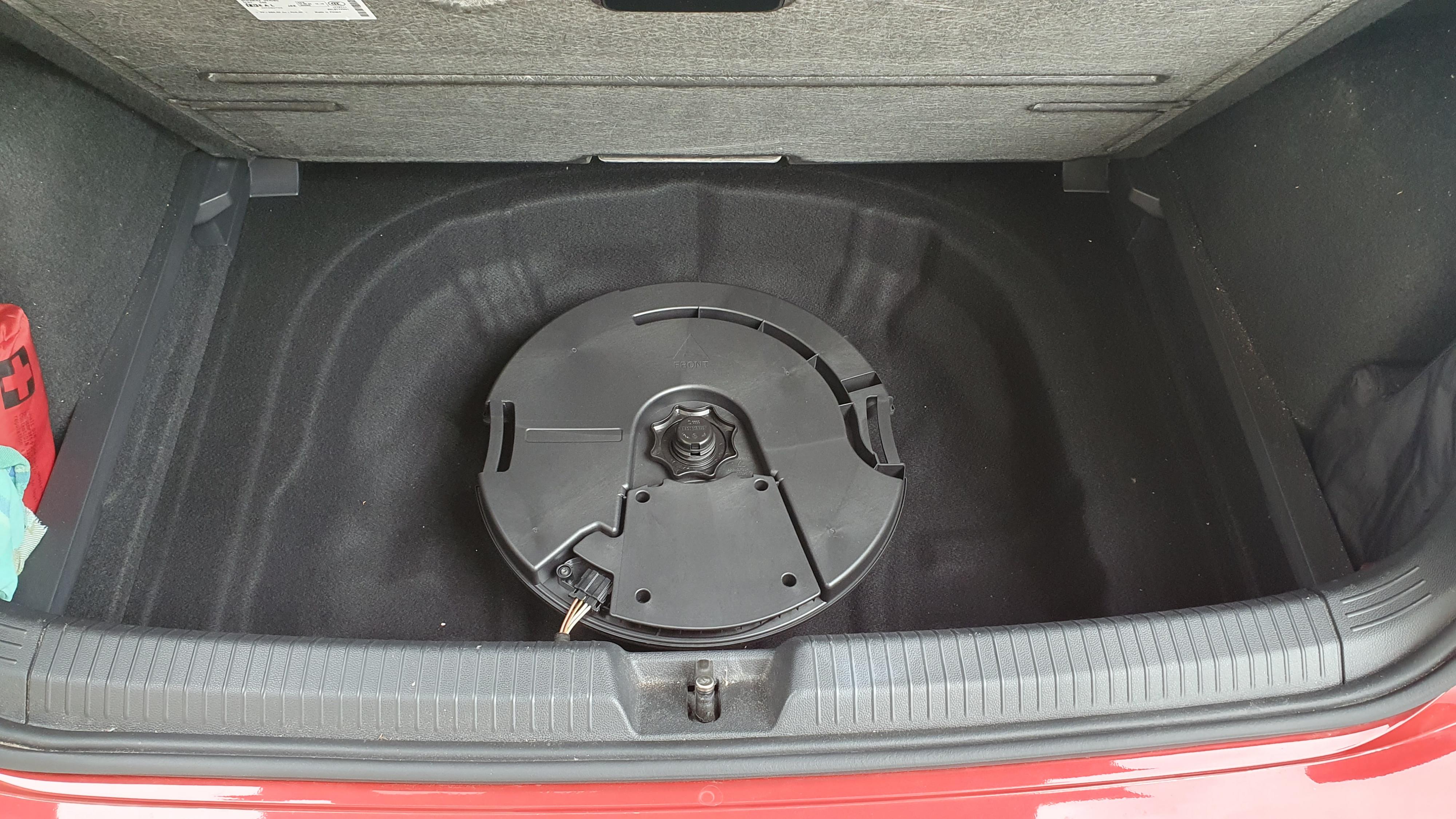

                Original sah es so aus, ohne Ersatzrad:
                Klicke auf die Grafik für eine vergrößerte Ansicht  Name: 20230606_141420.jpg Ansichten: 0 Größe: 1,07 MB ID: 712455
                In der Mulde haben beide Gehäuse gut Platz...

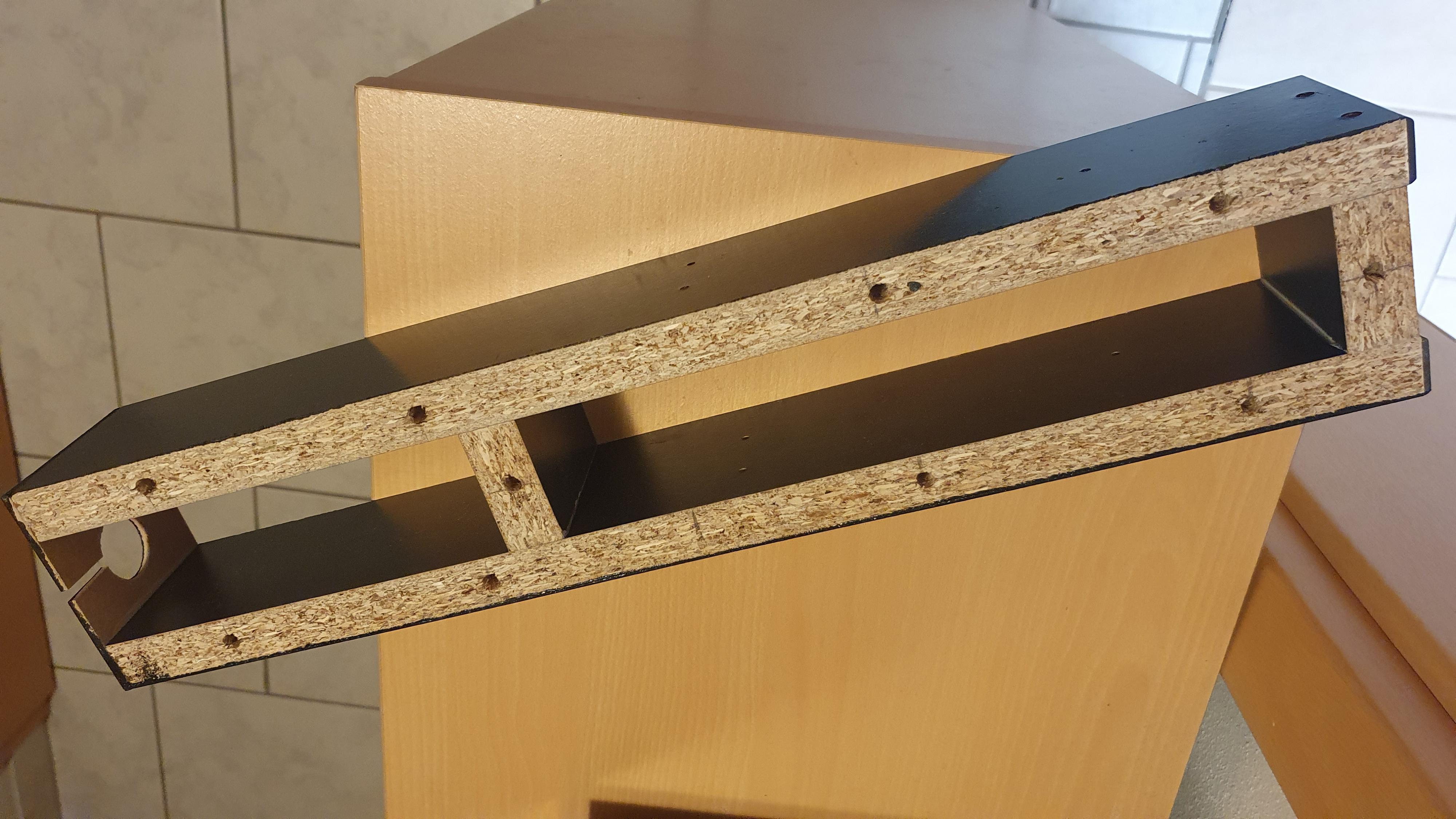

                Die Gehäuseabteile der beiden Kammern des einzelnen Bandpass sind etwa gleich groß, 2x6.2L und auf einer Seite das BR19.24 in der Stirnseite, jeweils unterschiedlich lang, einmal 10cm und der Abschnitt dann auf das andere BR gesteckt, so das das ca 24cm lang wird. Die Seite des geschlossenen Gehäuses ist mit einer Matte Dämmwolle locker gefüllt und ein Rahmen lässt den Deckel leicht montieren.

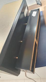

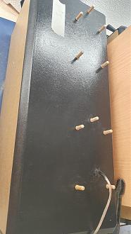

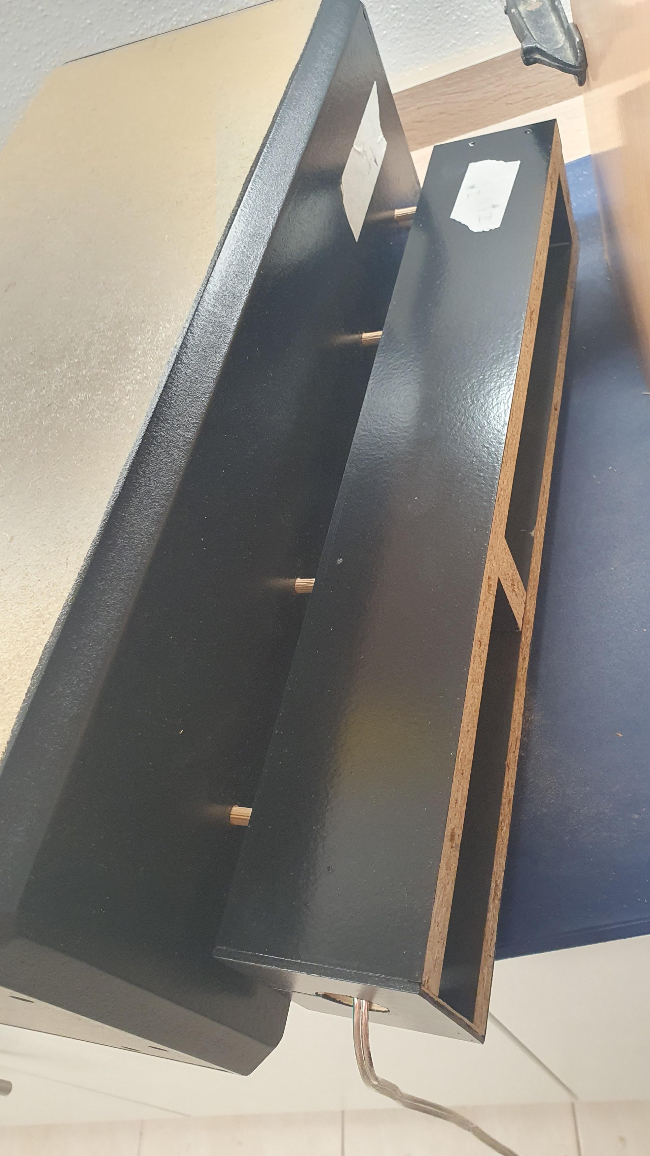

                      ...nun folgen weitere Bilder vom Subwoofer.

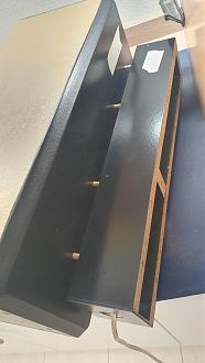

                      Die beiden einzelnen Gehäuseteile werden mittels einer kleinen Rahmenkonstruktion verbunden, die zum einen die Zentrierung in der Radmulde aufnimmt, zum anderen den Anschluss für die Verkabelung.
                      Der verbindende Rahmen:
Ansichten: 487
Größe: 801,6 KB

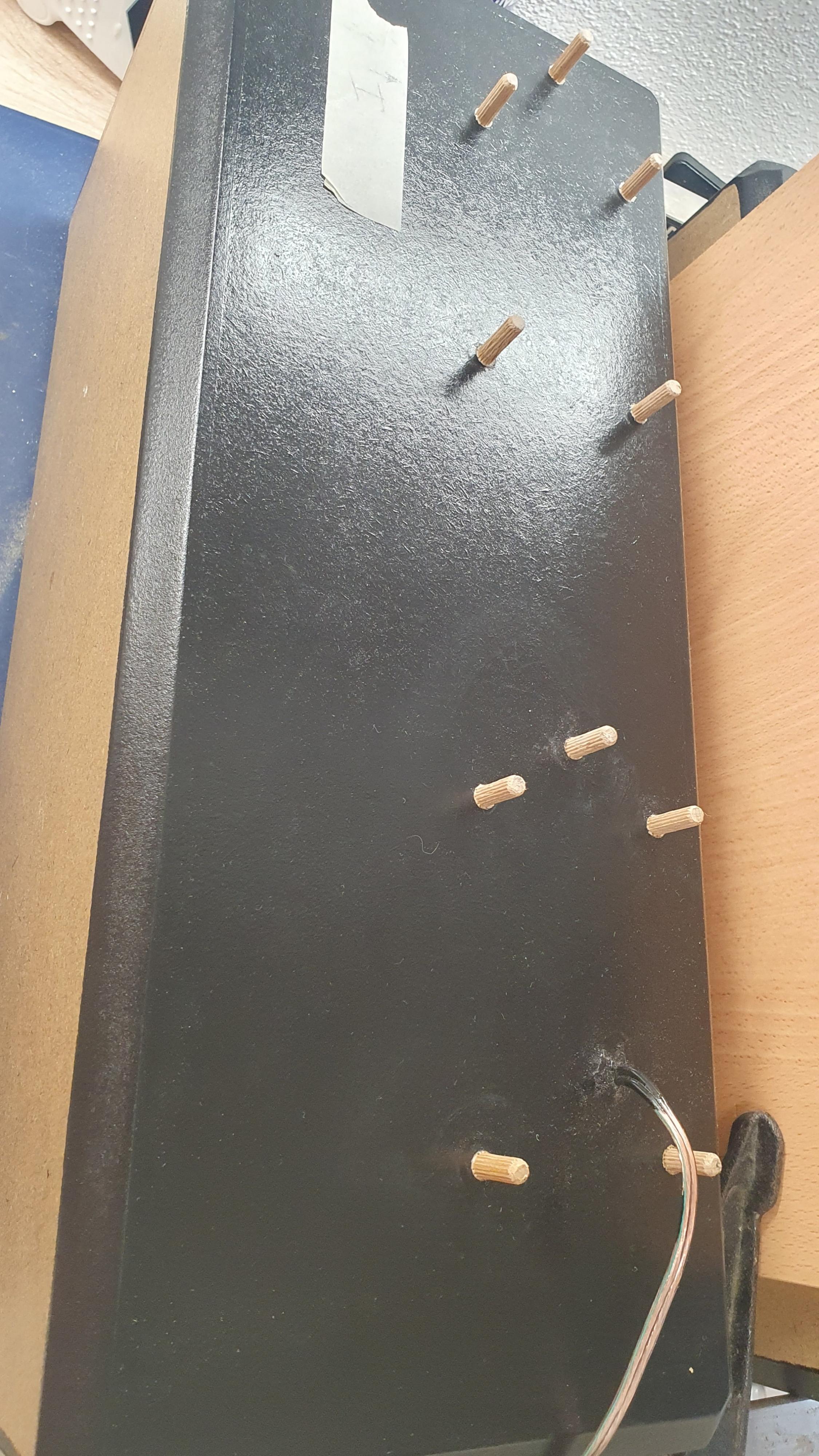

                      Zum besseren Aufnehmen der senkrechten Kräfte der Mittenzentrierung mittels Gewindestange in der Radmulde habe ich zusätzlich kleine 6mm Zapfen gesetzt.
Ansichten: 489
Größe: 1,05 MB

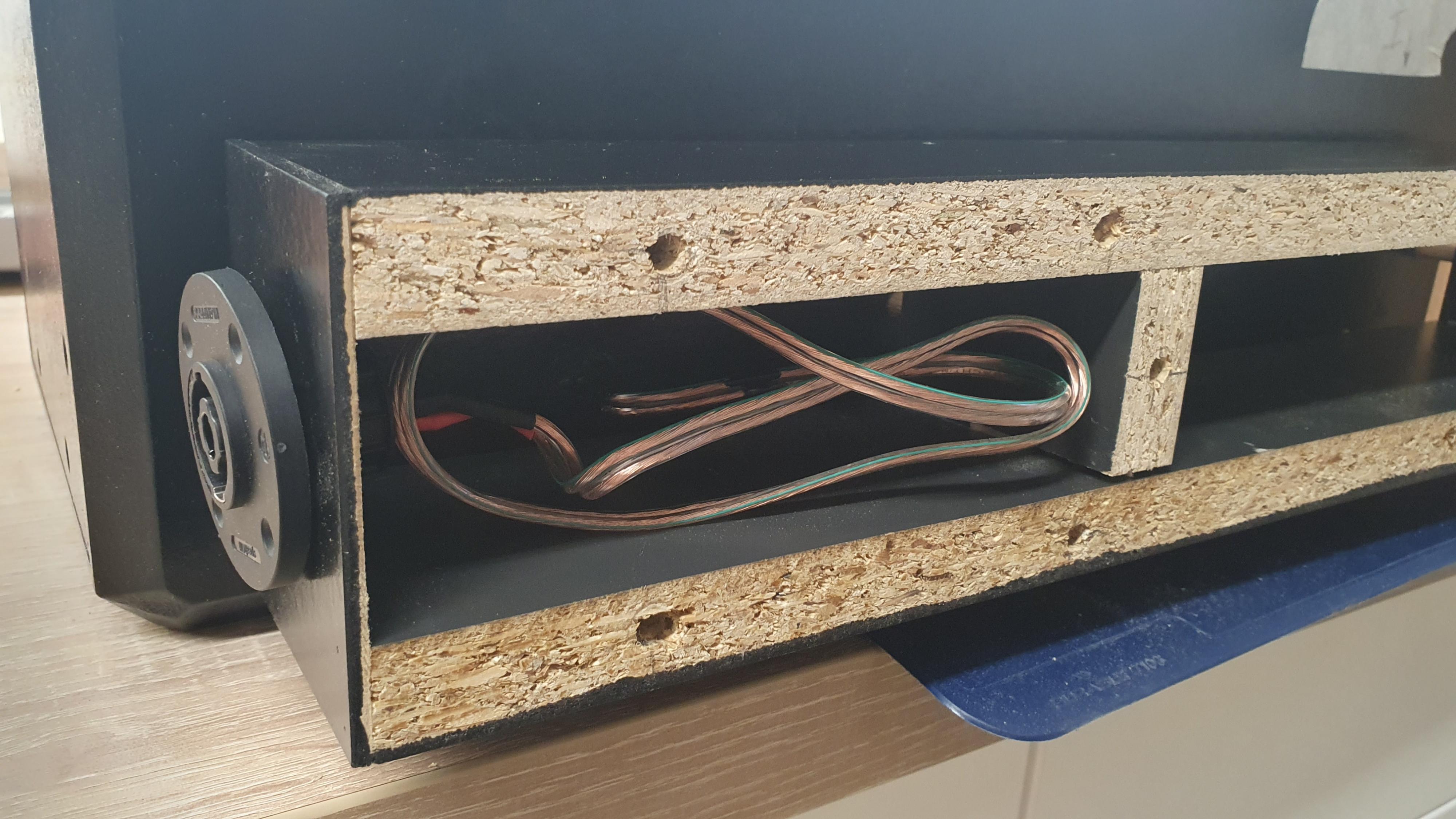

                      Die so entstehende Brücke bietet einen kleine Kammer für die Anschlusskabel.
Ansichten: 486
Größe: 785,7 KB
                      Vor dem Verleimen kurze "Anprobe":
Ansichten: 520
Größe: 676,2 KB

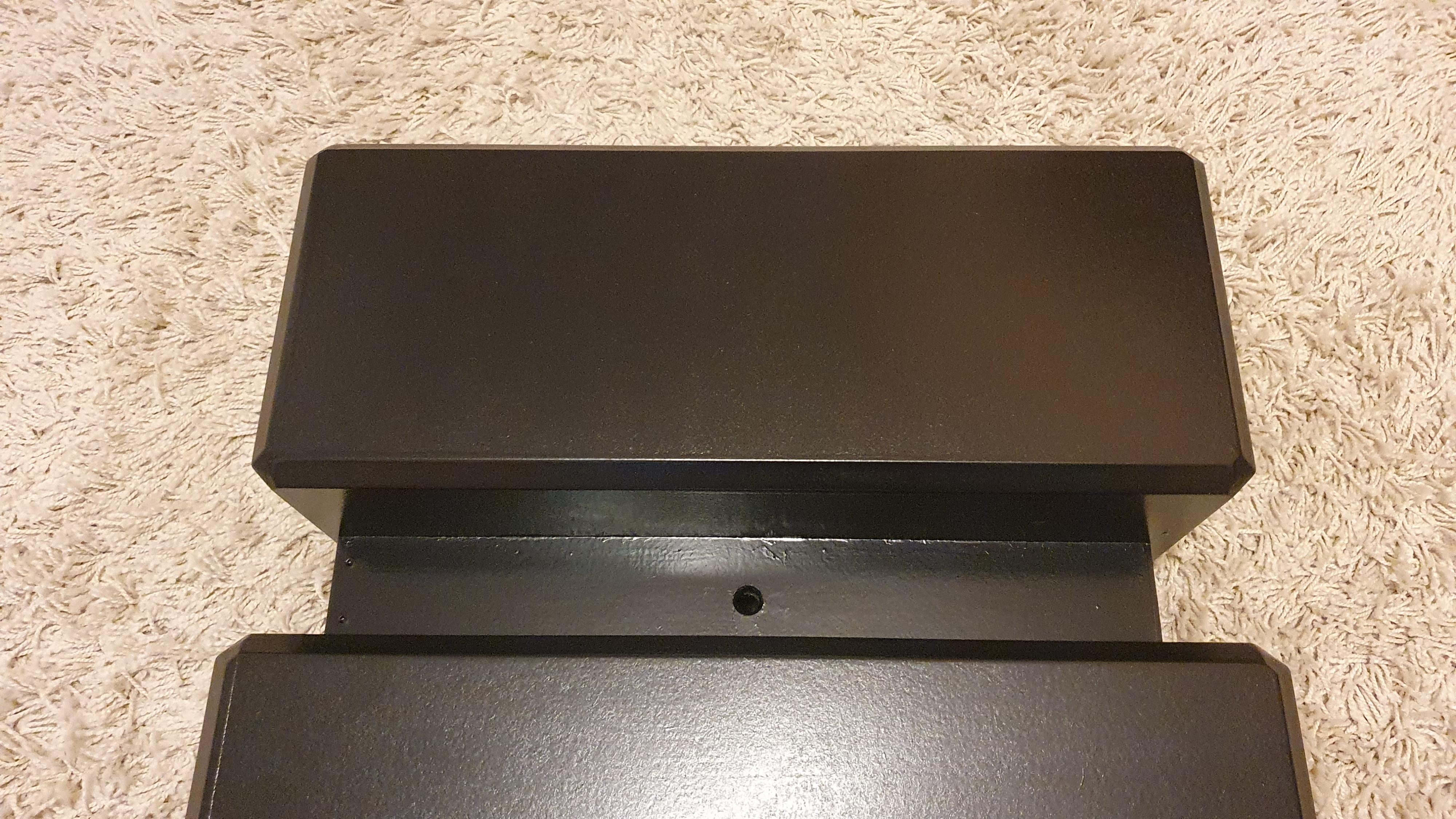

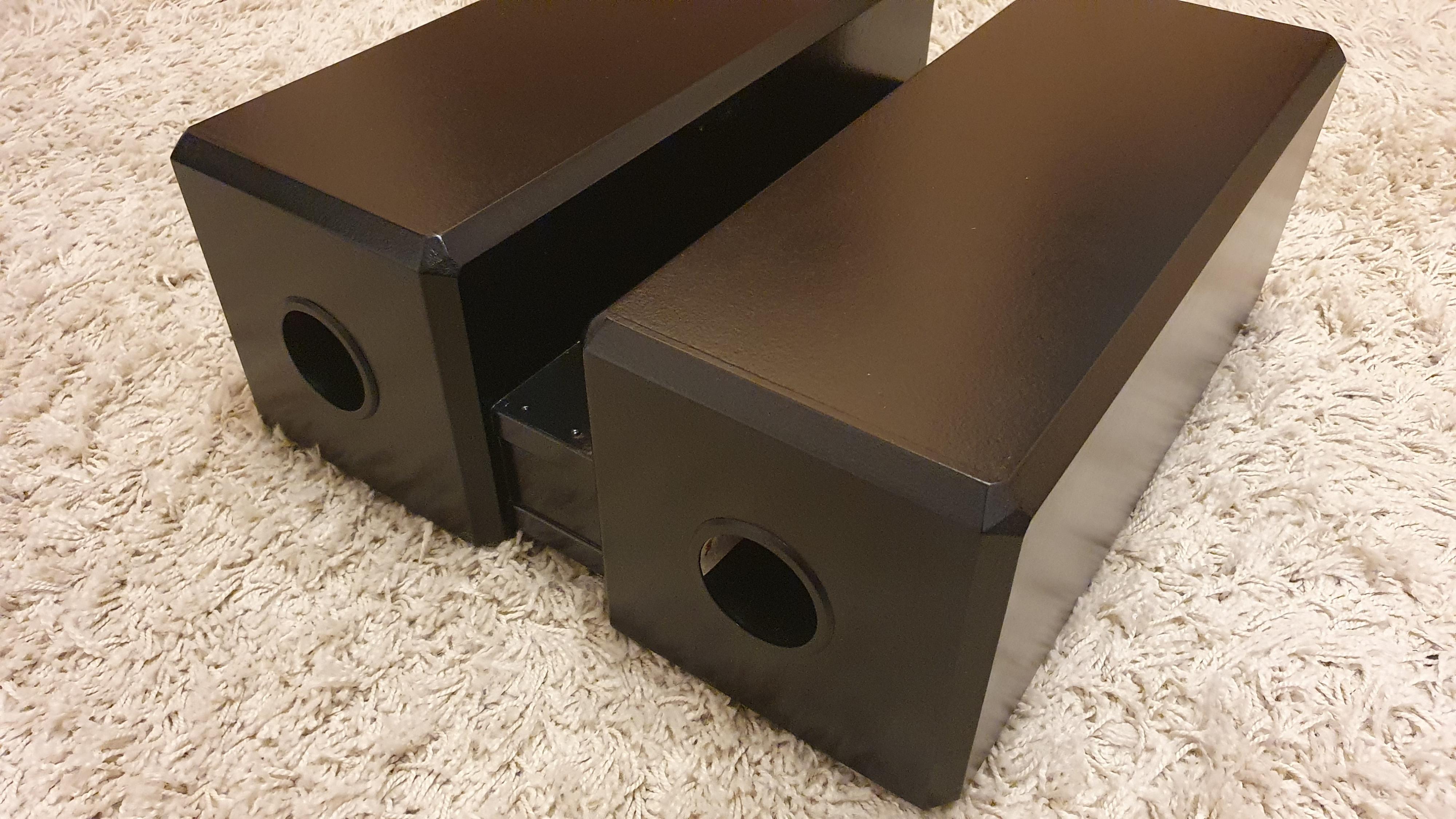

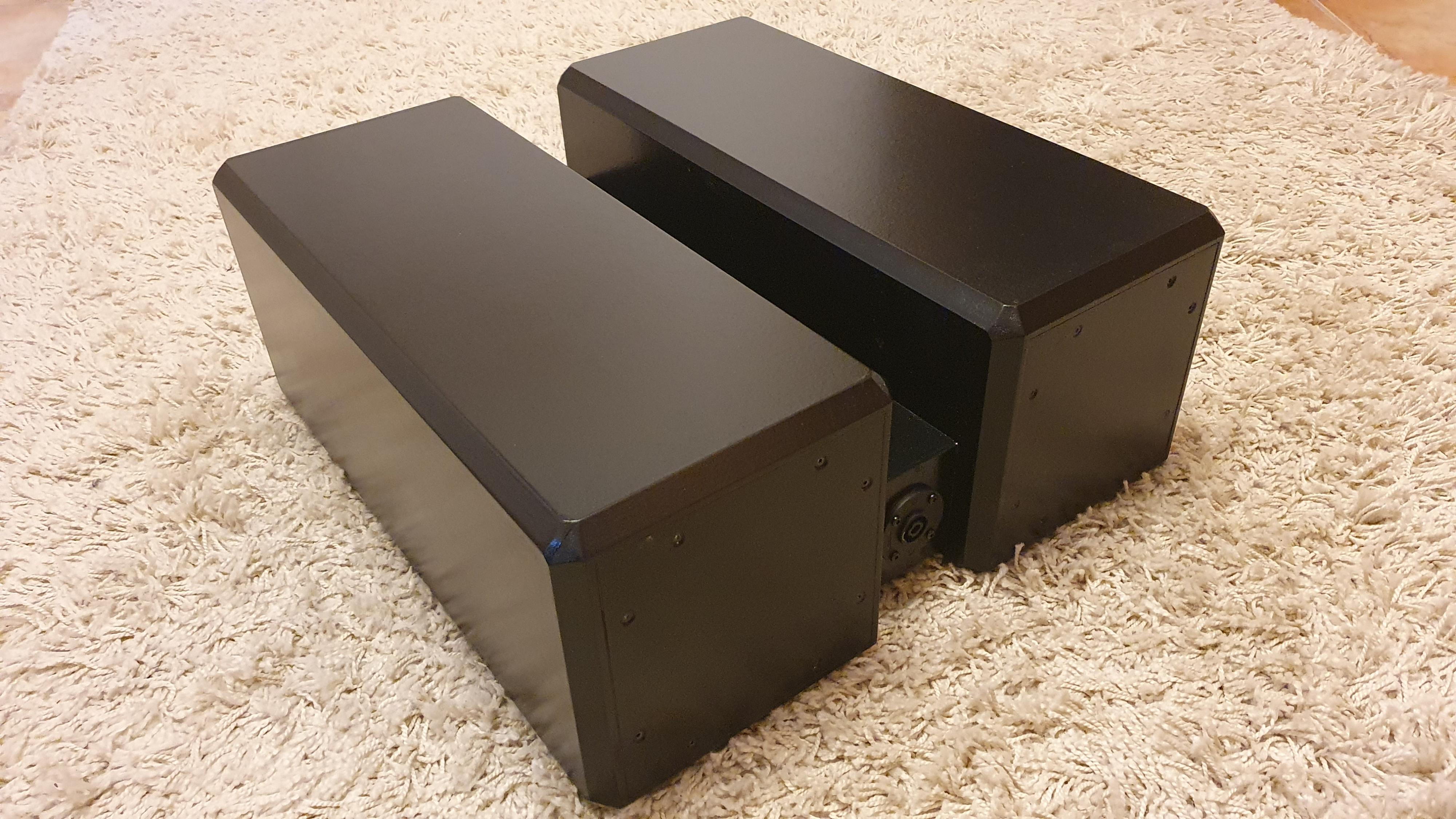

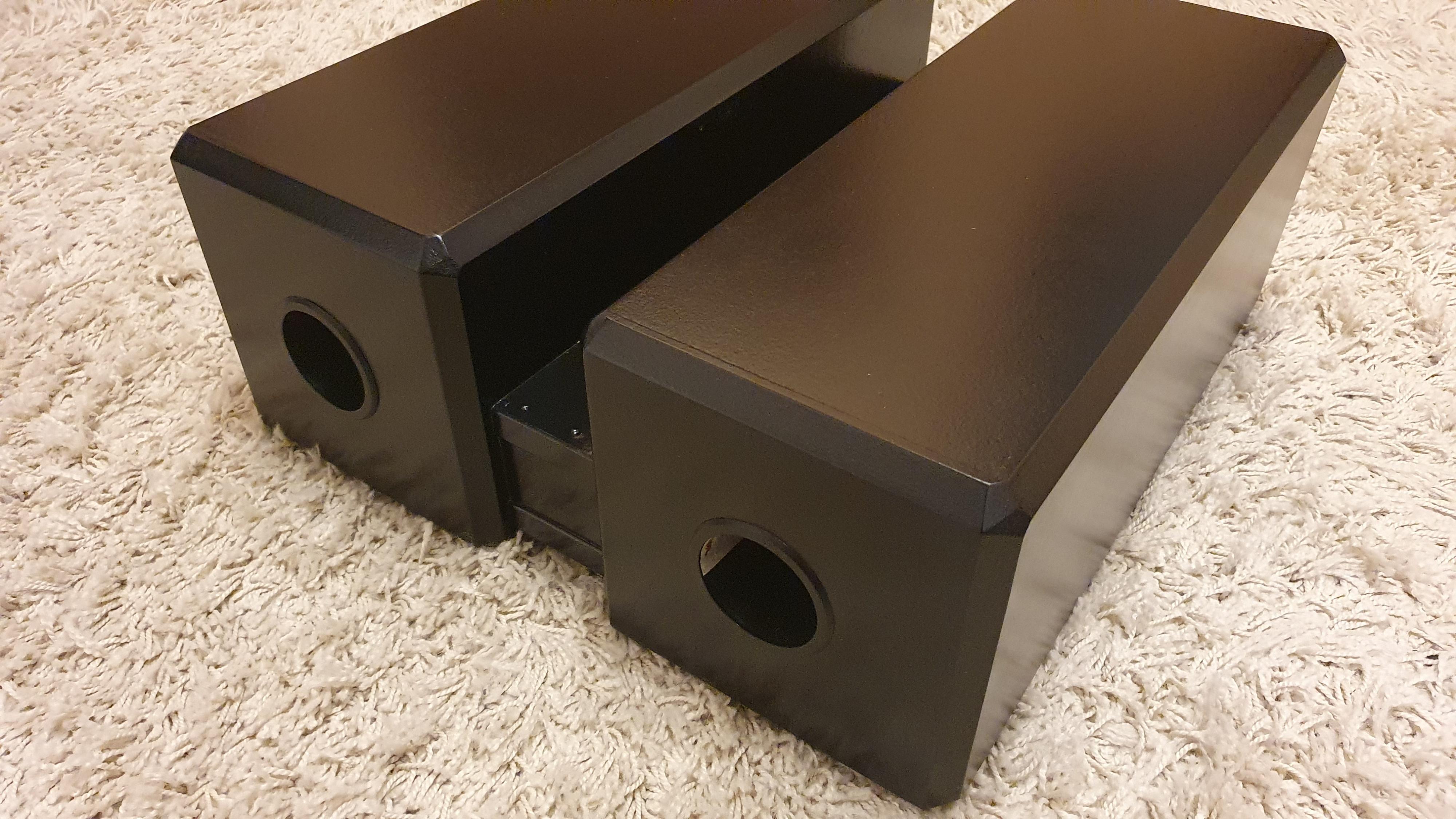

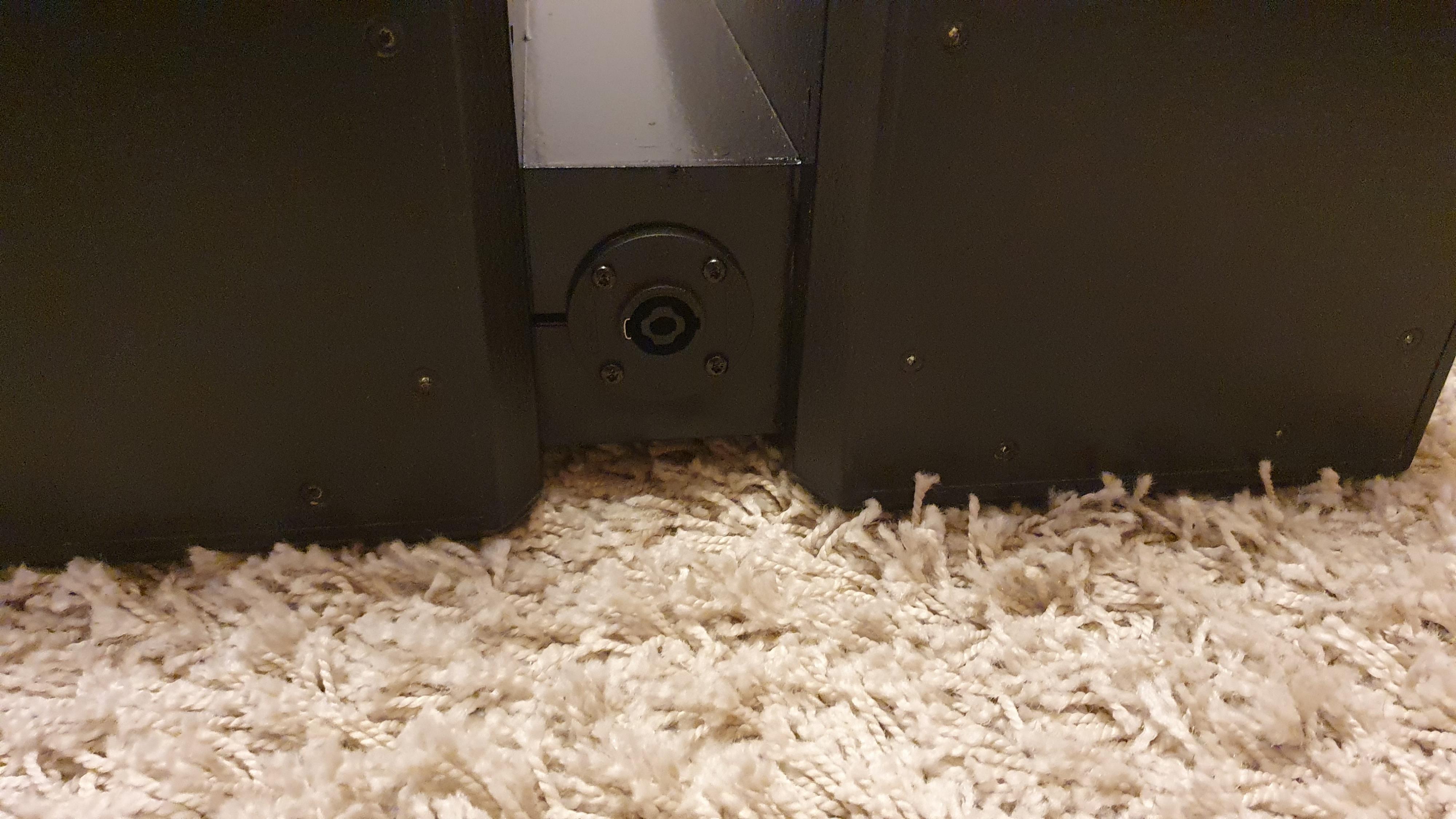

                        Der Subwoofer ist nun fertig und einsatzbereit...
Ansichten: 453
Größe: 947,2 KB
Ansichten: 418
Größe: 1.008,8 KB

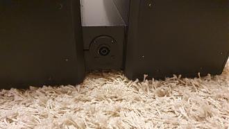

                        Die Speakonanschlussdose:
Ansichten: 423
Größe: 937,1 KB
                        Die Bohrung für die Mittenzentrierung in der Reserveradmulde:
Ansichten: 415
Größe: 1,21 MB

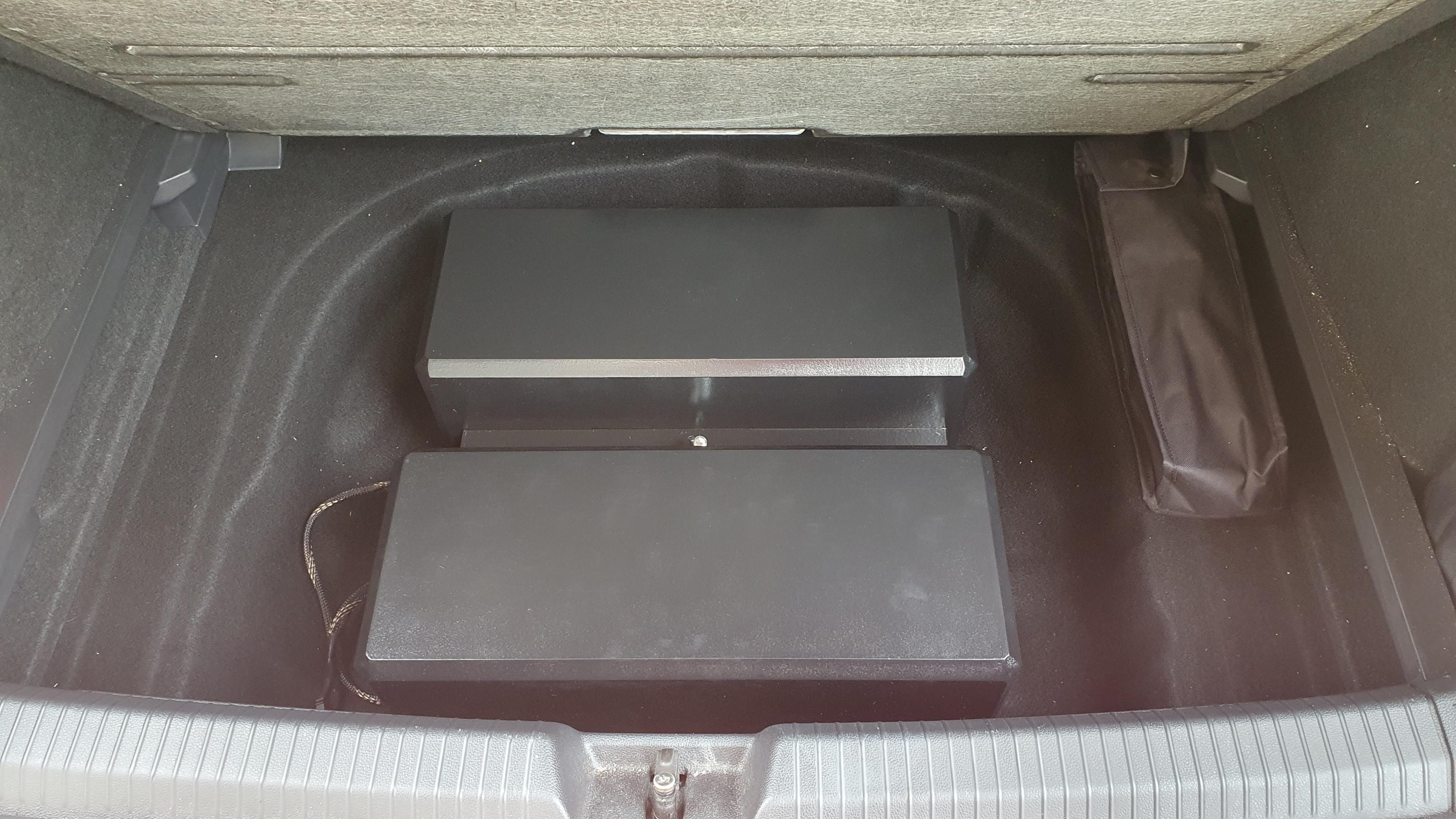

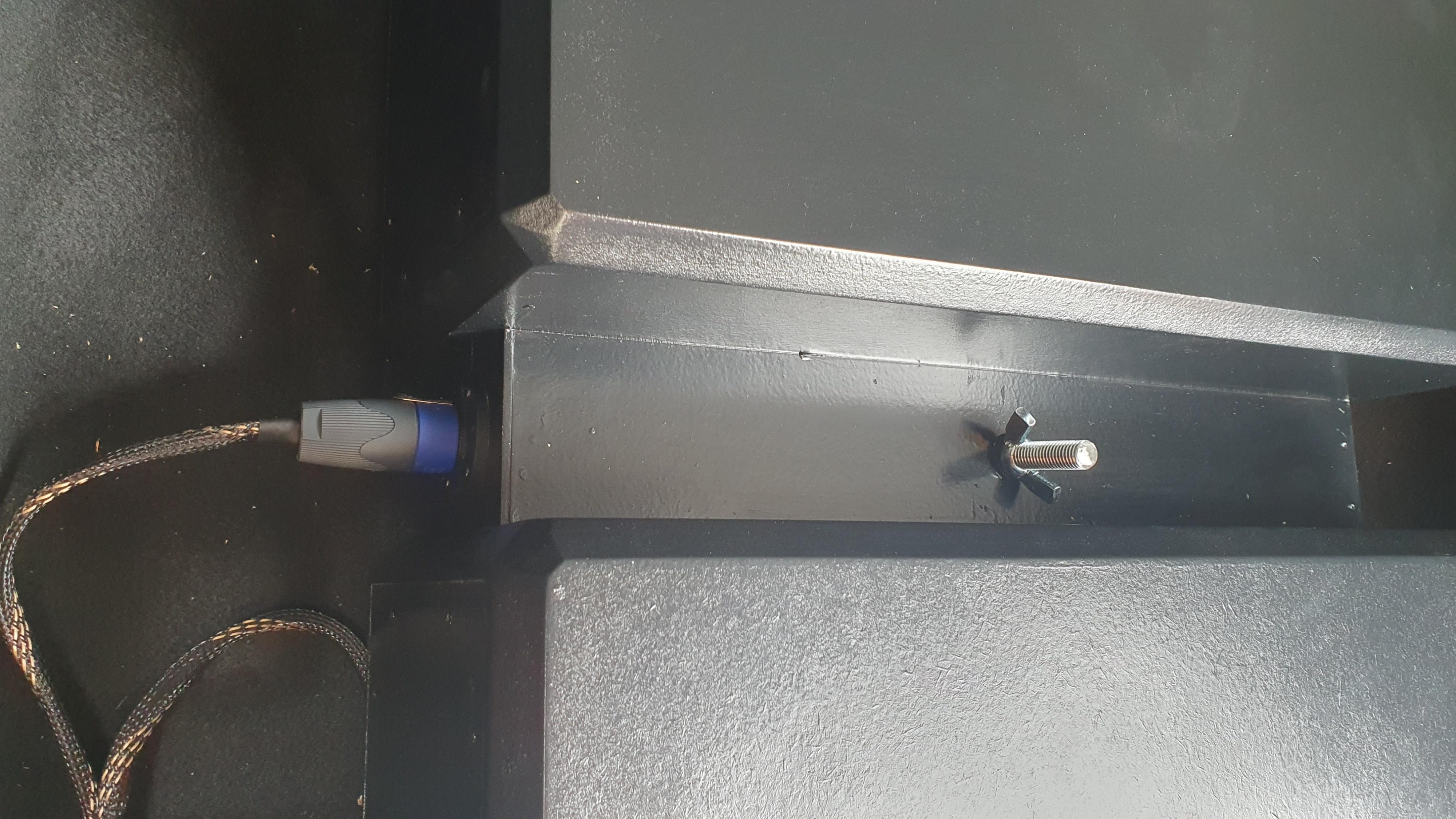

                              Nun noch ein paar Fotos vom Einbau.
                              Mit 4 kleinen Gummifüssen steht der Sub sicher in der Mulde.
Ansichten: 370
Größe: 972,1 KB
                              Ein Blick zur Seite, zeigt das Terminal
Ansichten: 371
Größe: 928,5 KB

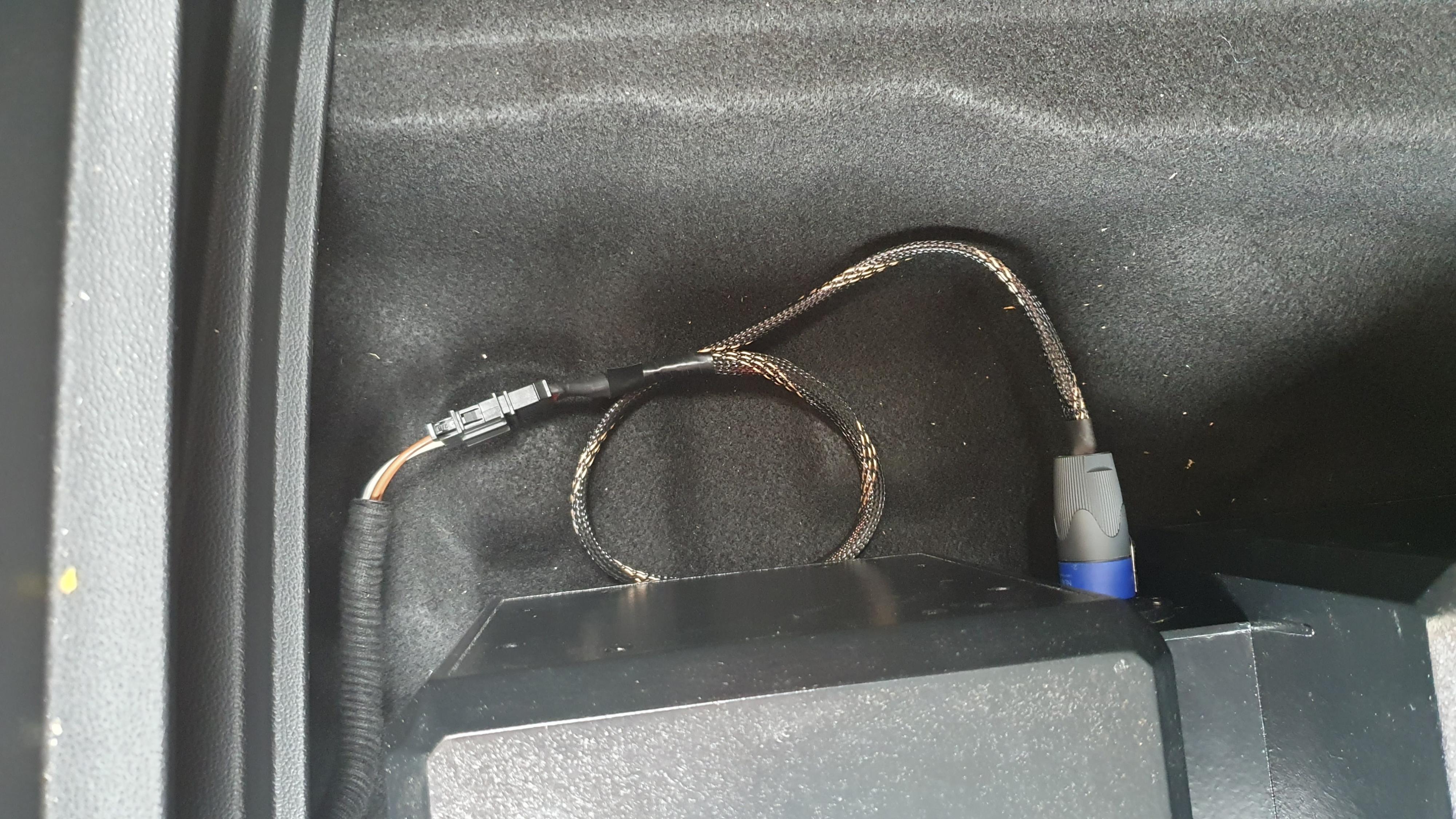

                              Hier das Adapterkabel zum originalen Stecker
Ansichten: 397
Größe: 1.013,1 KB

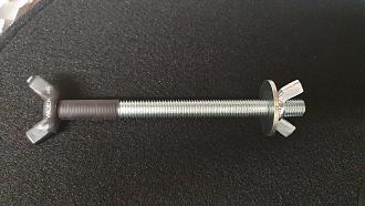

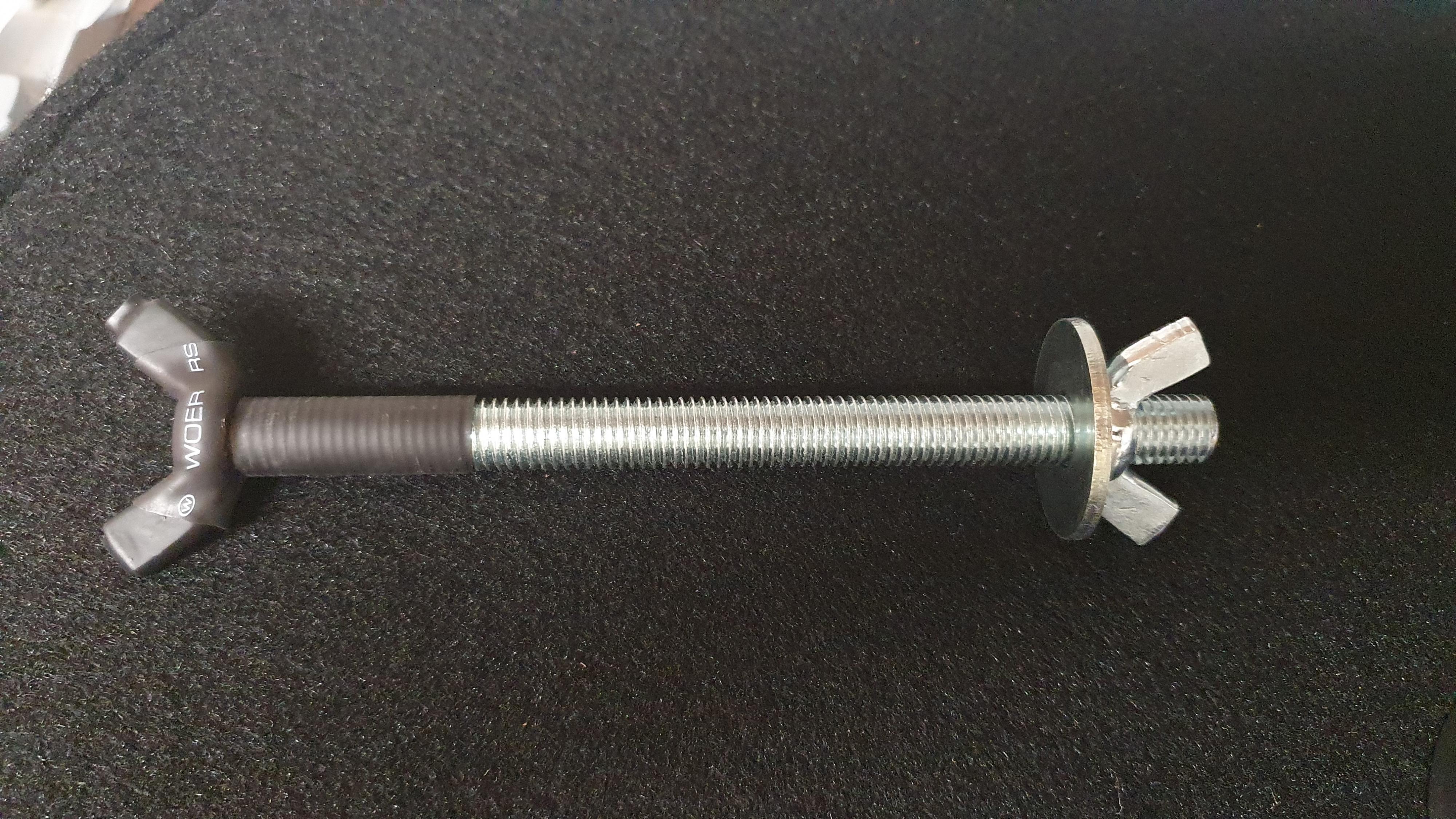

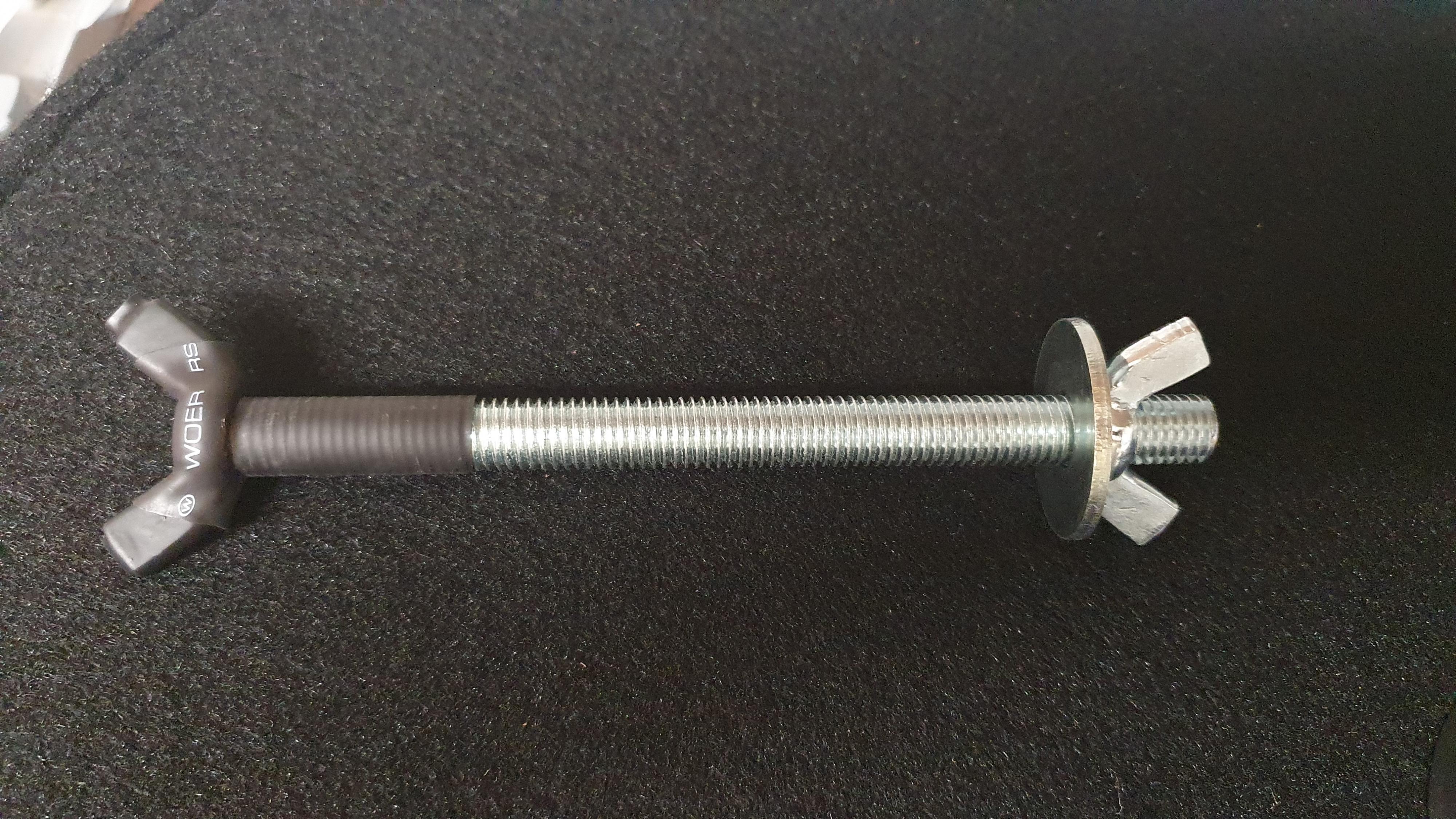

                              Die Mittenzentrierung erfolgt an der originalen Aufnahme im Kofferraumboden mittels einer mit Schrumpfschlauch geschütze Flügelmutter, von oben wird mit U Scheibe und Flügelmutter der Sub befestigt.
Ansichten: 381
Größe: 1,28 MB
                              Viele Grüße Reim
