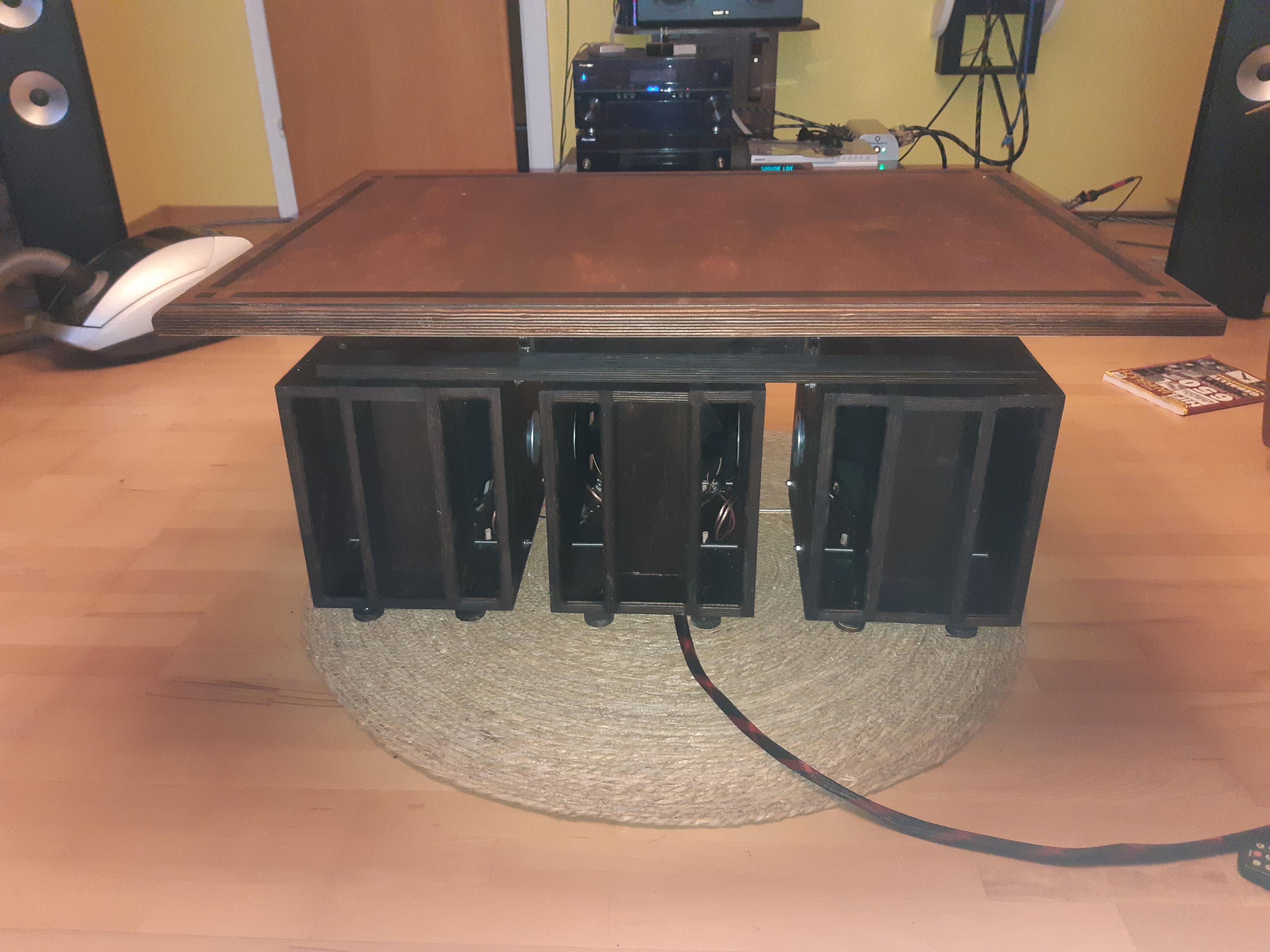

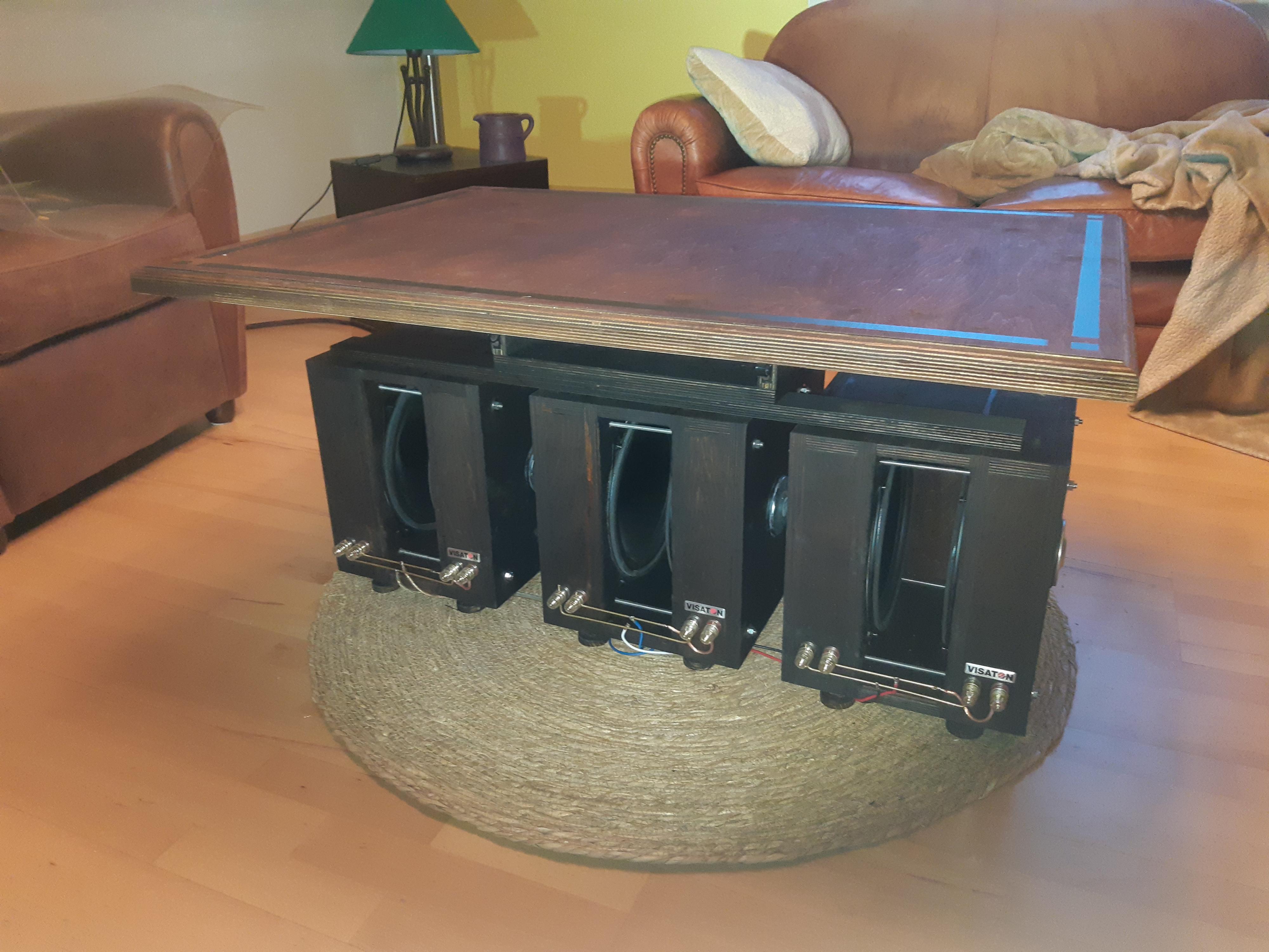

                      Guten Abend
                      Ich bin jetzt komplett fertig mit dem Tisch.Mit den Federn funktioniert
                      tatsächlich ganz gut.Ich habe bei gleicher Lautstärke und gleichem Titel
                      kein geklapper mehr.
                      Nochmal würde ich das mit den Federn trotzdem nicht machen,weil das viel
                      Arbeit war.
                      Monacor will mir jetzt eine Platine zusenden.Kostet knapp 50 Euro.
                      Gruß Marc Klicke auf die Grafik für eine vergrößerte Ansicht
