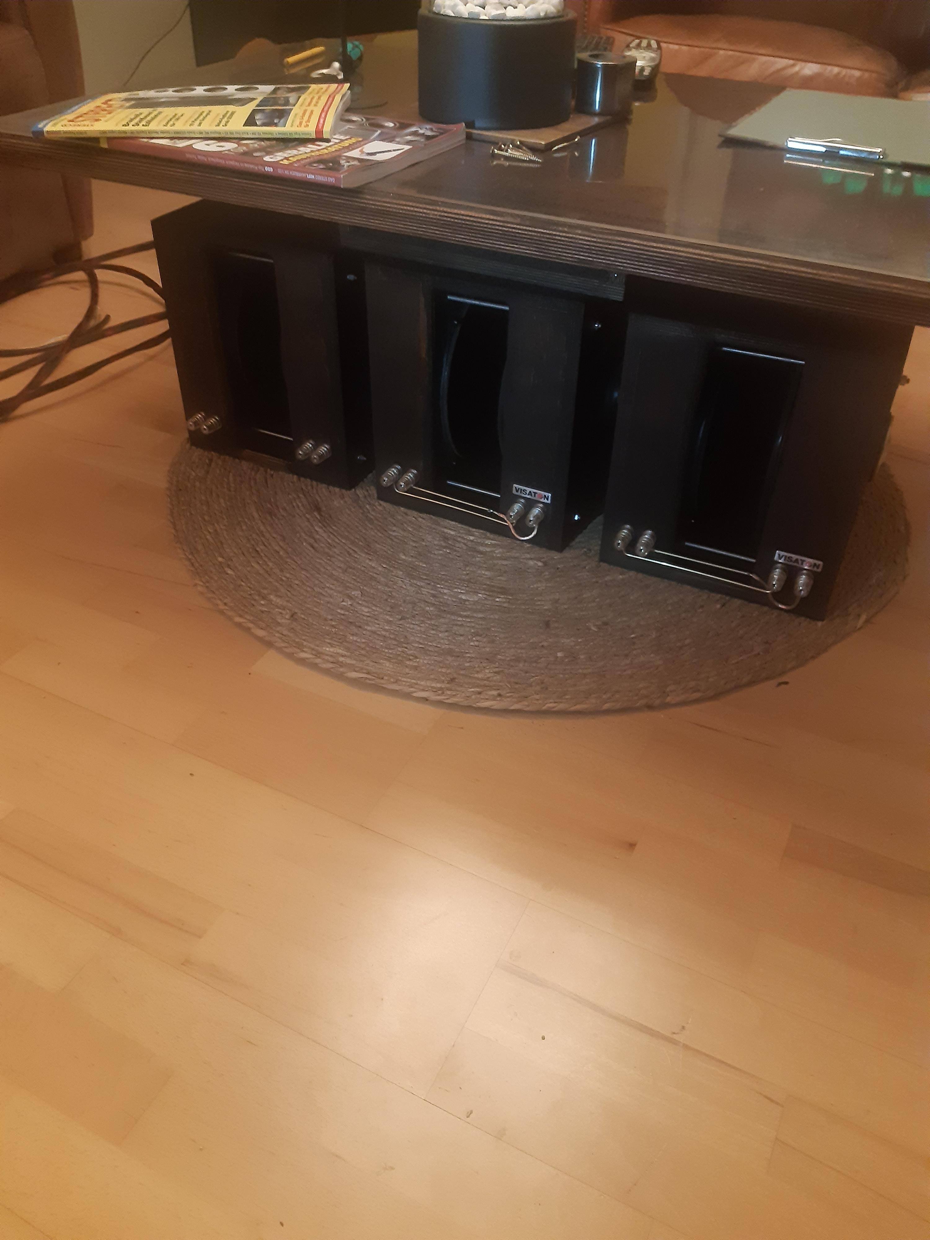

    Ich war mit allen sehr zufrieden.Da die Subwoofer aber immer irgendwie im weg waren und ich die
    Petit Orgue als Stubentisch geplant hatte baute ich aus Holzresten 2 davon.

    Die beiden Subwoofer werden mit je einem SAM 200 D betrieben und
    ich bin begeistert.Da das ganze wunderbar funktioniert wollte ich das ganze
    noch mal in schön.Ein Subwoofer von 3 ist fertig.

      Auf dem Bild wirkt der Subwoofer nicht so gut.Ist in Mooreiche bebeizt und dann geölt.
      Ich mache wenn ich mit den anderen fertig bin mal Bilder am Tag.

        Hier mal ein besseres Bild
        Gruß Marc
        • Marcemi
          • 19.08.2020
          • 128
Ansichten: 965
Größe: 767,2 KB
          So alle 3 sind fertig.Muss nur noch Kabel im Wohnzimmer
          verlegen.

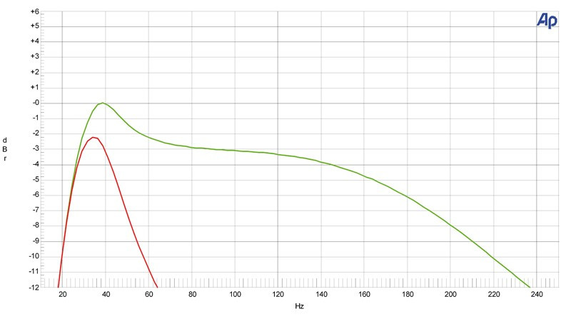

                  • 28787
                  Der Subsonicfilter setzt leider schon höher an:
Ansichten: 742
Größe: 55,3 KB

                      • 28787
                      Quelle:
                      https://www.hifitest.de/test/subwoof...-sam-300d-7236
                      Man kann das Subsonic aber abschalten - mit Eingriff in die Platine...
