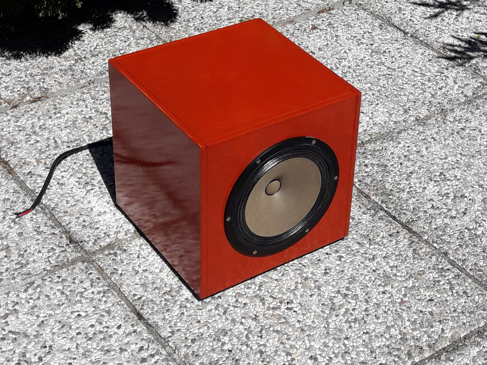

    solo 20 in rot
    nachdem ich ja eigentlich kleinere boxen haben wollte, habe ich doch wieder die solo 20 gebaut. ich kenne einfach nichts besseres für die wiedergabe von sprache, und daher geht es mir hier in diesem fall.
    die box ist aus 10 mm kiefernsperrholz (zuschnitt aus dem baumarkt) zusammengeleimt, dann halbdeckend rot lasiert und klar lackiert. weil 10 mm nicht so viel sind, habe ich verstrebungen eingeleimt.
Name: solo 20 rot.jpeg
Ansichten: 1509
Größe: 732,5 KB
    aber eine frage habe ich auch noch:
    in der offiziellen weiche (ich weiß, ist ja gar keine weiche :-) ist die lr 1,5 mh angegeben. ich hab einfach die vorhandenen spulen weiterverwendet, es sind sp 1,5 mh 1,0 mm. die haben ja mit 0,6 ohm einen höheren widerstand als die lr (mit 0,17 ohm). macht das für den anwendungsfall einen unterschied? falls es einen unterschied in der belastbarkeit gibt, spielt das für mich keine rolle, ich höre immer nur leise.
    falls sich jemand für die solo 20 interessiert: unbedingt bauen! die boxen klingen fantastisch!

    Hallo Phil,
    meintest du damals nicht, du wolltest die Lautsprecher für den Schreibtisch?
    nutze die Solo 20 im Moment ja auch noch im nahfeld und finde sie da nicht so gut wie in einem 20qm raum. Finde die Solo20 im Nahfeld eher anstrengend. Hast du eine HochtonAbsenkung drin?
    Jan
    Gruß aus Kraichtal
    Jan
    • phil
      • 13.09.2008
      • 340
      ja genau, die sind für den schreibtisch, also im nahfeld. der hochton ist im moment sogar noch angehoben. die boxen standen eine zeitlang bei meinem sohn und in seinem zimmer war das besser so. aber jetzt auf meinem schreibtisch nehme ich das zurück und baue wieder die originalen 15 ohm parallel zur spule rein.
      ich finde sie überhaupt nicht anstrengend und wundere mich immer darüber, wie wenig ich den bass vermisse.
      probiere doch einfach mal aus, den hochton ein bisschen abzusenken. einfach einen größeren widerstand ausprobieren (oder einen kleinen dazunehmen). die genauen werte sind dabei relativ egal, man tastet sich einfach ein bisschen heran. das ist ja nicht viel arbeit und könnte für dich das nervige wegnehmen. wenn du eine etwas größere spule hast, könntest du die ja auch mal probieren, aber um nur zum ausprobieren eine zu kaufen sind die ja mittlerweile zu teuer :-(

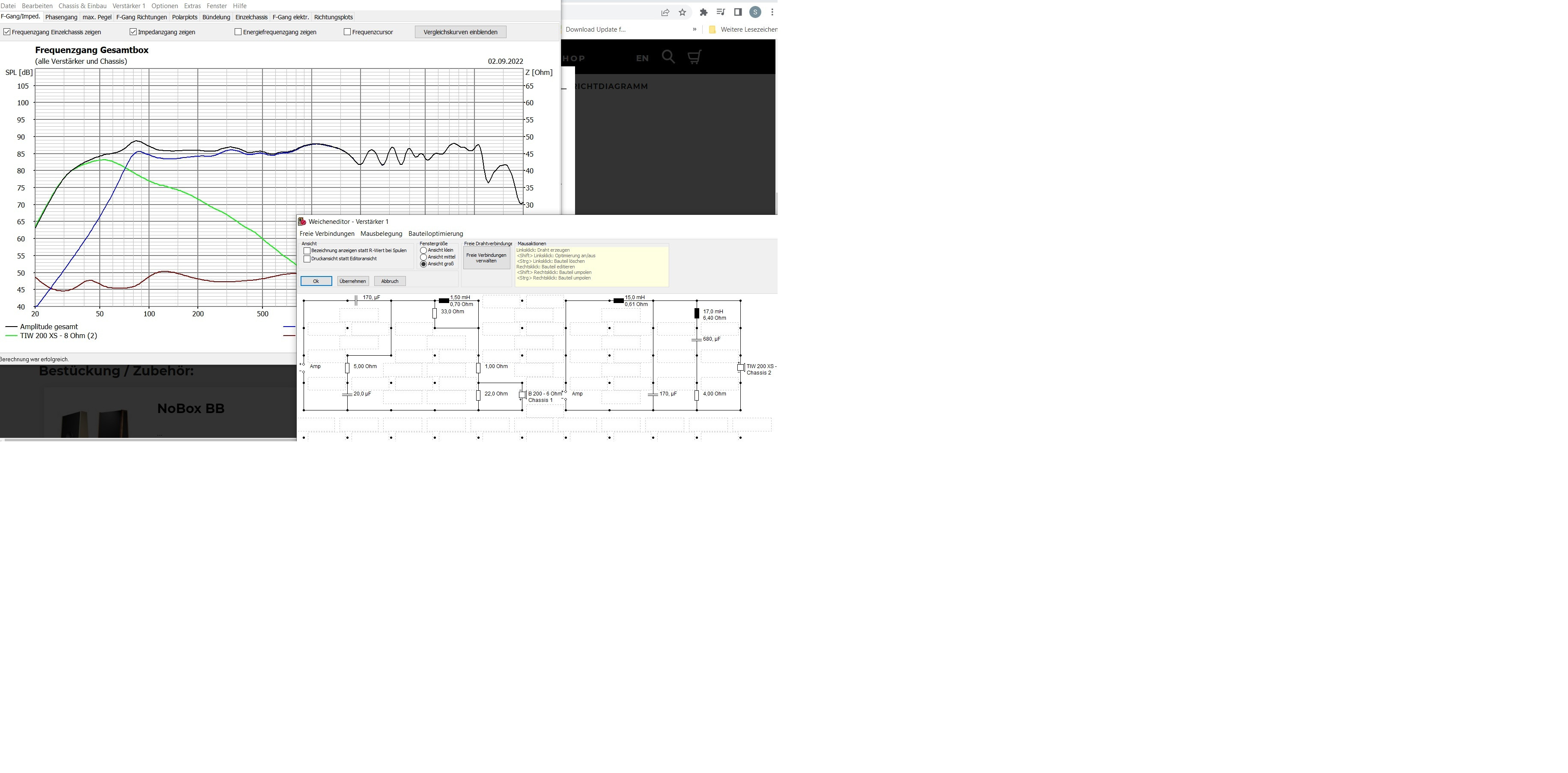

              • 1368
              hab mich etwas in Boxsim gespielt und den FQ-Gang so ähnlich wie möglich konfiguriert. Passiv mit TIW200XS.
              3Ohm Verstärker nötig. Sub als liegender Standfußsockel gedacht. Die Solo20 sollte dann mit einer Stange auf Ohrhöhe verbaut werden, so meine Gedanken zur Erweiterung.
              Vielleicht eine Option.
              Solo-20 +TIW200XS.BPJ
              Auch würde mir eine Vers mit PAW25 gefallen wenn schon Pappe
              Solo-20 +PAW25.BPJ
              LG Burns

                      Meine Güte, war das kompliziert mit der Weiche. Eine aktive würde es einfacher machen für den Bassteil, gerade beim PAW 25. Linkwitz Riley 4. Ordung 120 Hz, wären optimal, und 40 Hz Abstimmfrequenz.
                      Aber hier mit TIW 200X
                      • Markus213
                        • 11.03.2017
                        • 886
                        hier eine lustige Weiche, sparsam. Vielleicht könnte man ausprobieren.
                        Klicke auf die Grafik für eine vergrößerte Ansicht  Name: TIW-B200-SW.jpg Ansichten: 0 Größe: 559,7 KB ID: 705006
