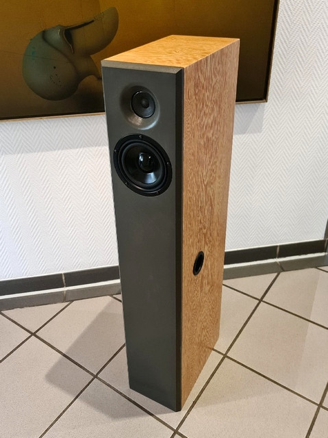

    Conetto - kleine Standbox mit dem W130S und dem TW70
    nach langer Zeit habe ich mal wieder ein kleines Lautsprecher Projekt rein mit Visaton Chassis entwickelt. Dabei kommen ein W130S in der 8 Ohm Version, sowie ein TW70 zum Einsatz. Der W130S arbeitet auf eine TQWT, der TW70 auf einen einfach herzustellenden Waveguide. Da es sich um 2 Konus Chassis in einer sich erweiternden Line handelt, habe ich den Lautsprecher "Conetto" genannt.
    Klicke auf die Grafik für eine vergrößerte Ansicht  Name: Titelbild-klein.jpg Ansichten: 0 Größe: 80,5 KB ID: 699297

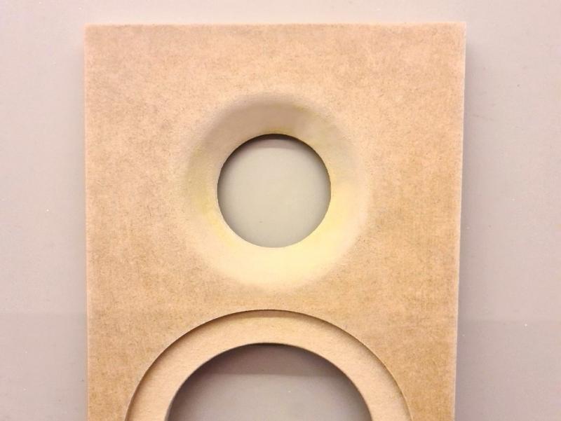

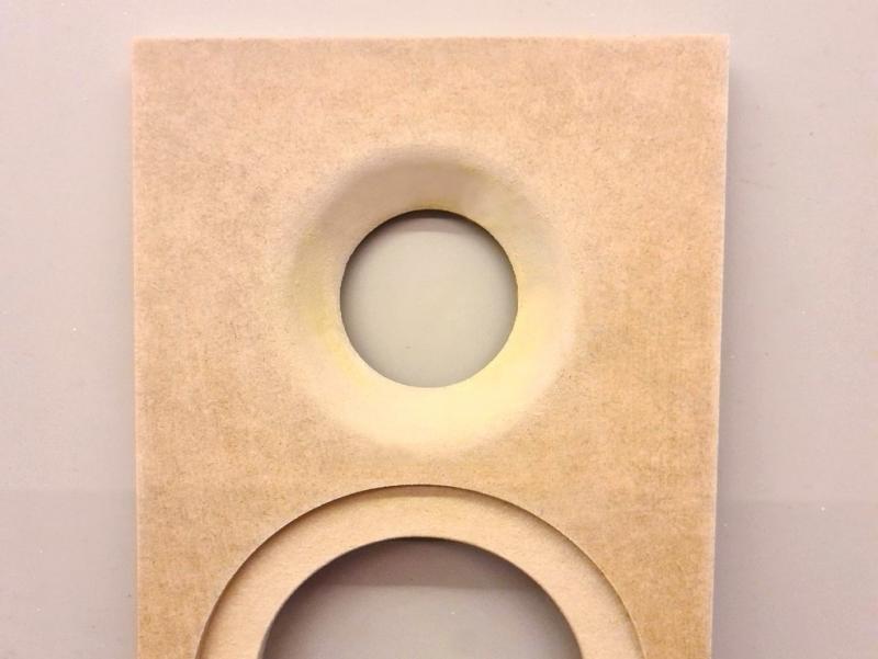

    Um ohne große Verrenkungen anzustellen ein brauchbares Abstrahlverhalten zu erreichen, habe ich dem TW70 einen selbstgestrickten WG geschenkt. Dazu wurde in die Schallwand eine Öffnung mit dem Durchmesser des Papprings des TW70 gefräst. Diese Öffnung habe ich mit einem 45mm durchmessenden 45° Fasefräser behandelt und die scharfe Kante am Übergang zur Schallwand händisch mit Schleifpapier etwas verrundet.

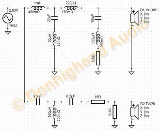

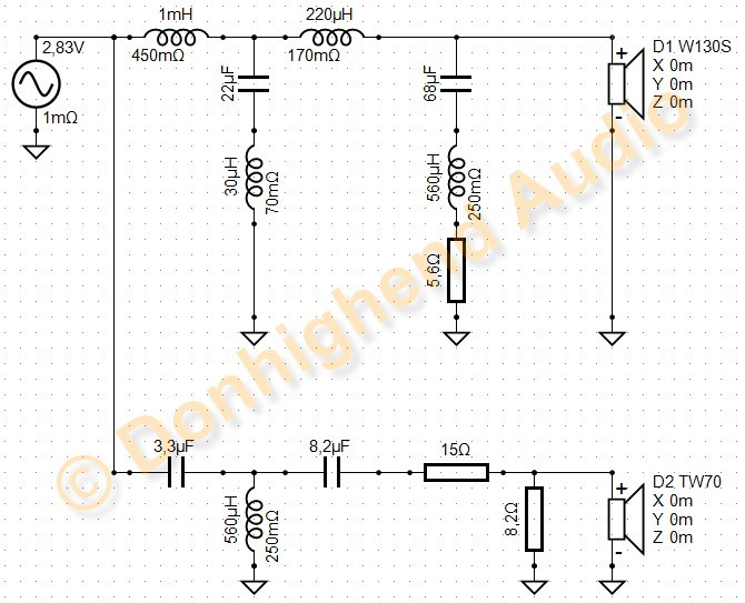

    Die Beschaltung gestaltet sich recht einfach und übersichtlich. Die Bauteile entstammen meinem Vorrat und wurden teilweise aus einem Konvolut an Weichenplatinen, die ich irgendwann mal erworben hatte, ausgelötet und Spulen entsprechend abgewickelt.

    Damit die Lautsprecher halbwegs ordentlich aussehen, habe ich sie mit einem Furnierrest, der schon sehr alt und trocken war und bereits einen Wasserschaden erlitten hatte, furniert. Die Schallwand wurde grau lackiert. Das Finish ist zwar weit ab von Perfektion, aber es ist durchaus ansehnlich.

                  Hallo VIS-DIY-AUDIO,
                  richtig vermutet, die Simulation erfolgte auf Basis eigener Messungen mit VituixCad...
