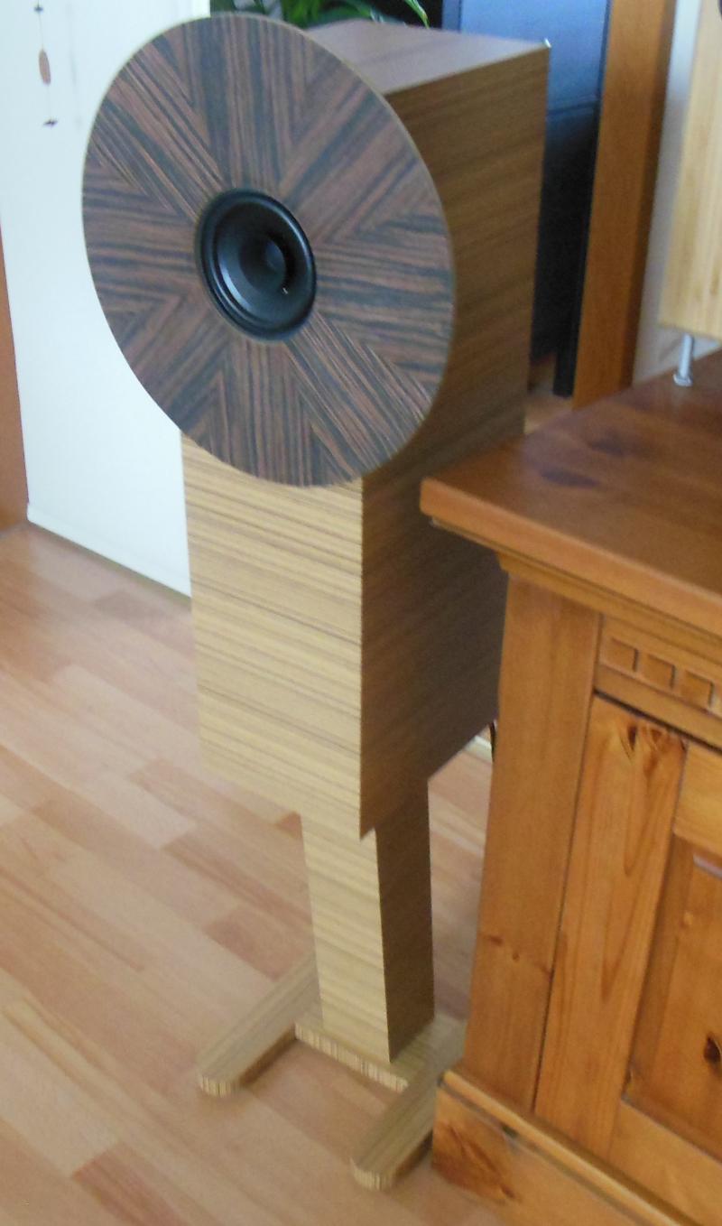

    CT 271 + CT 281

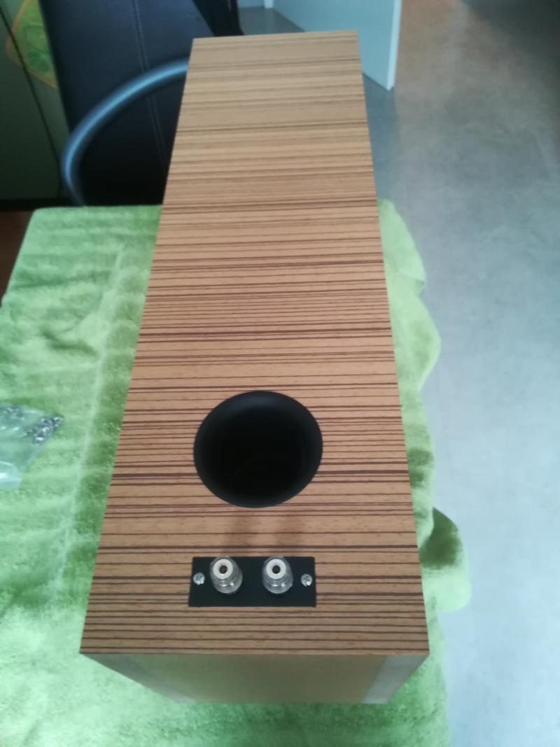

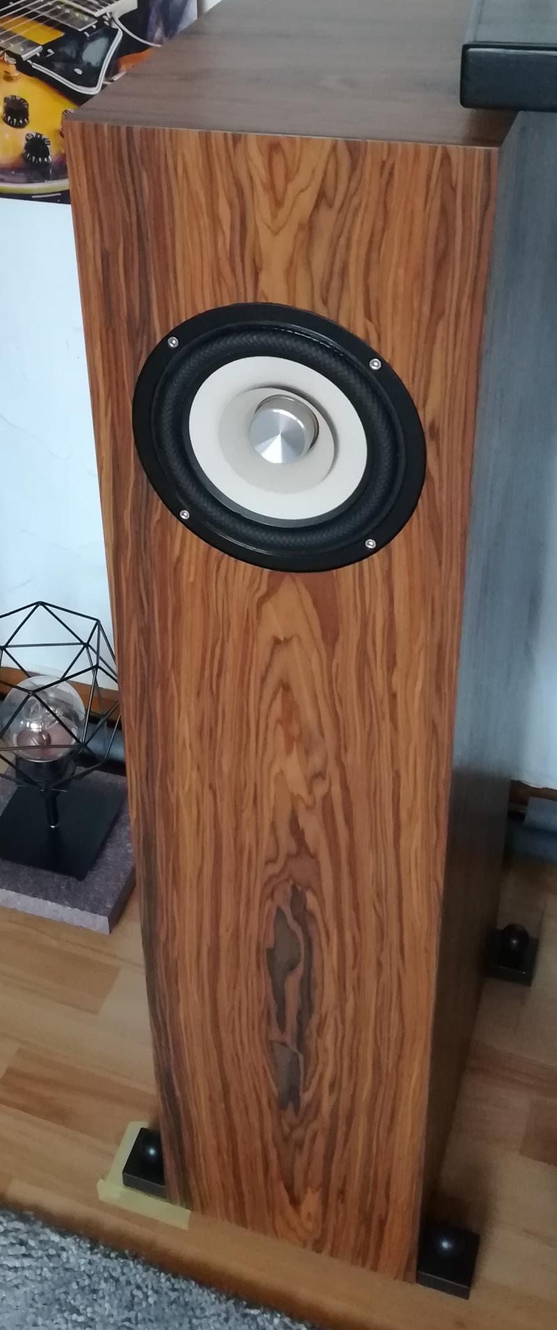

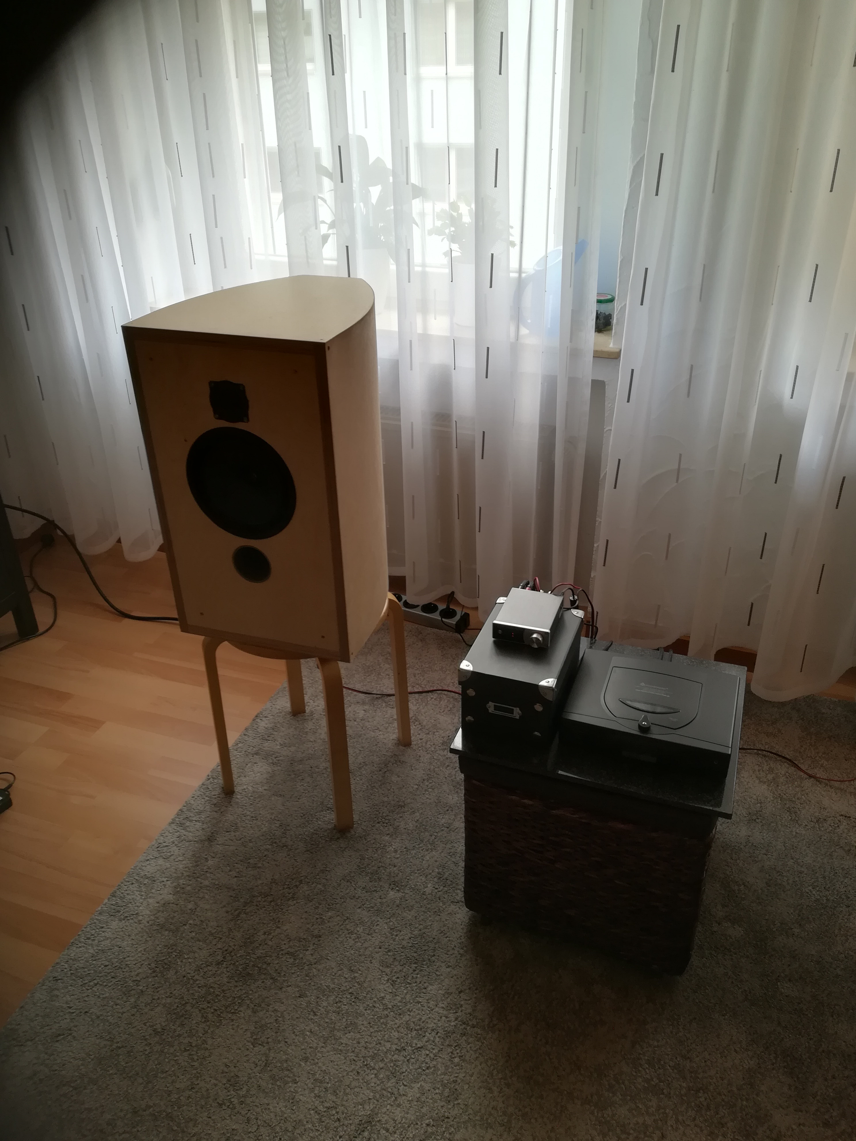

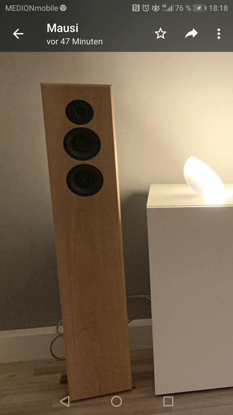

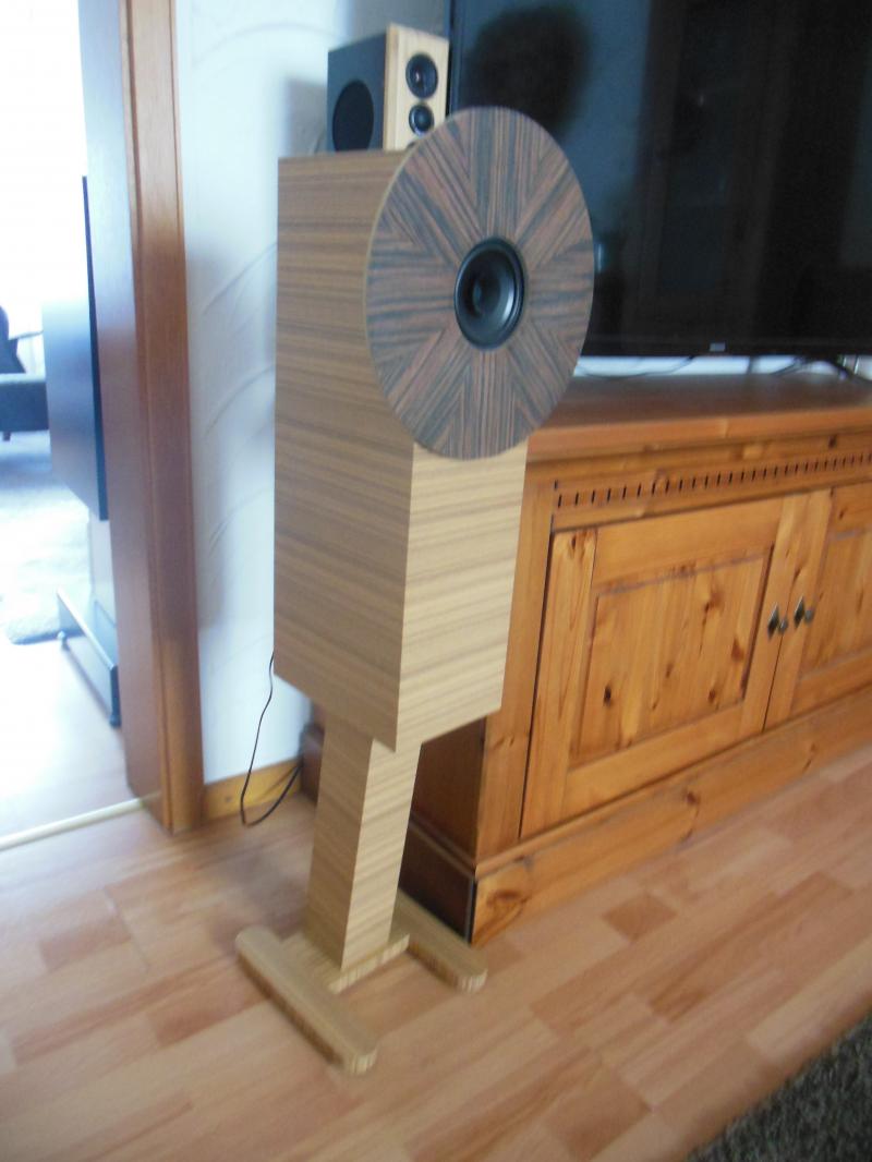

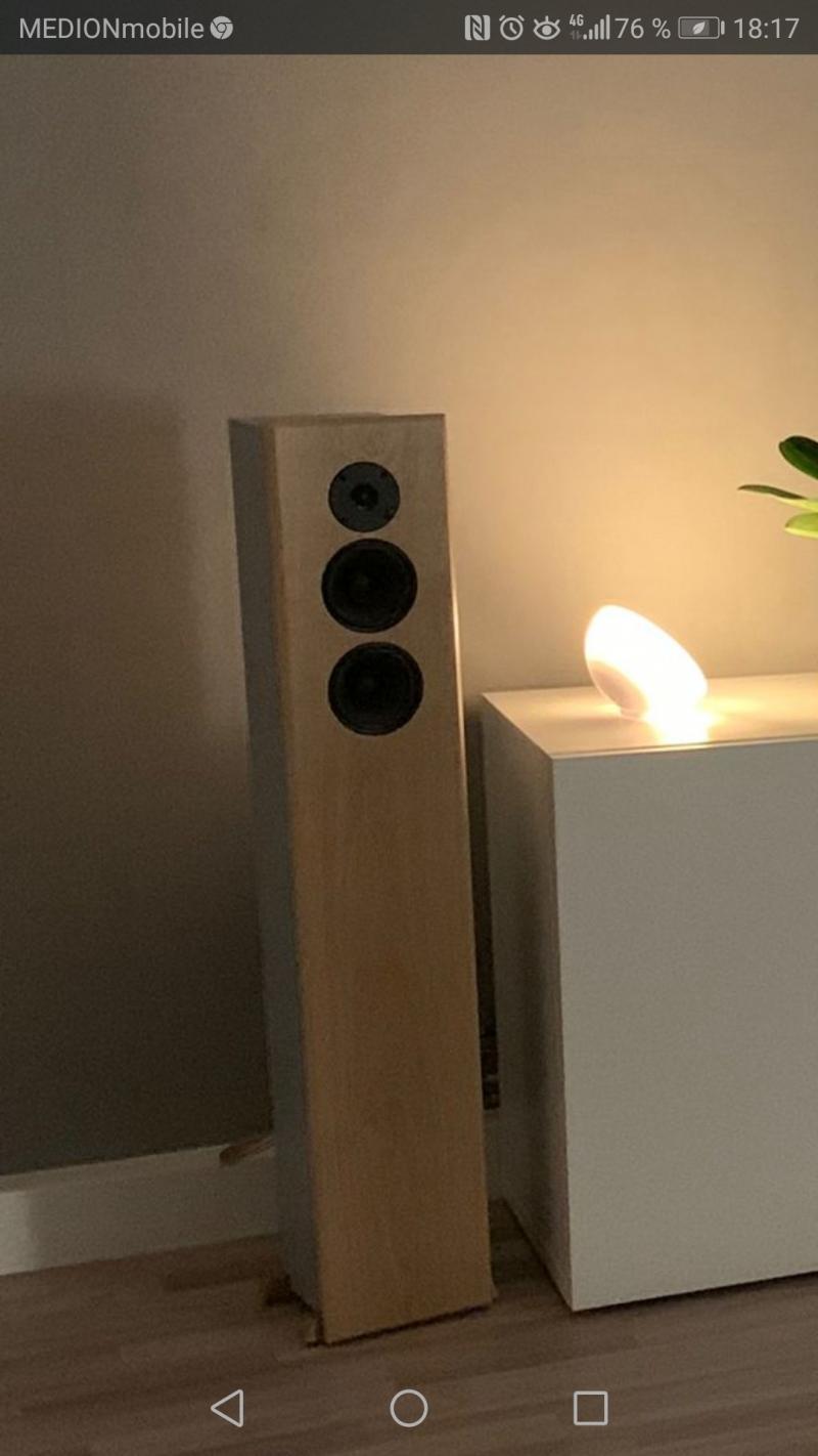

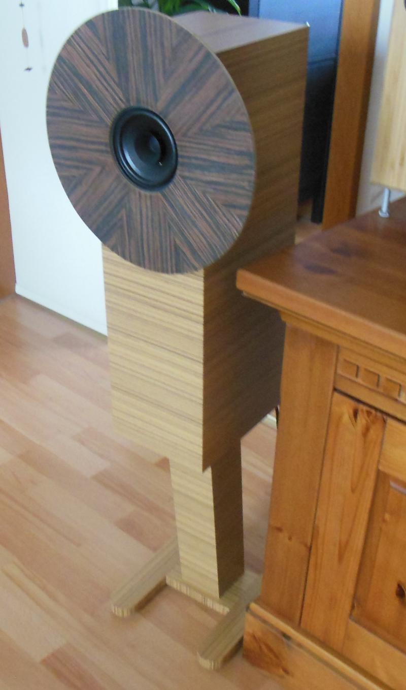

    Hallo zusammen , erstmal allen ein schönes und gesundes neues Jahr.
    ich möchte hier gerne mal meine beiden Visaton Nachfolge Projekte, aus dem letzten Jahr, nach der Vox 80 die ich hier im Forum mal vorgestellt hatte einbringen.
    Es könnte ja sein das meine Kreationen dem einen oder andern User ja gefallen , wenn nicht dürft Ihr mir das ruhig sagen.
    Da ich von der Entwicklung keinen Plan habe ,greife ich möglichst auf fertige Baupläne zurück.
    Mein Schwerpunkt liegt ganz klar auf dem Gehäuse.
    Zwei BG 20 für mein nächstes Projekt warten schon auf Ihren Einsatz.
    Da ich hier eigentlich immer passiv dabei bin , möchte ich mich bei dieser Gelegenheit , mal für die Beiträge und Informationen von euch bedanken.
    Beste Grüße Micha aus Remscheid Klicke auf die Grafik für eine vergrößerte Ansicht

    Hey Mann, du machst so einen tollen Job. Vielen Dank, dass Sie mit uns geteilt haben. Weiter so und weiter posten. Kein Zweifel, Sie sind ein Genie.
      • 2467
      Handwerklich sehr schön gemacht, aber aufpassen, die "fertigen Baupläne" sprich Frequenzweichen liegen bei so großen Abweichungen der Schallwandgeometrie leicht meilenweit daneben !
      • Schwarzmehr
        • 25.09.2019
        • 33

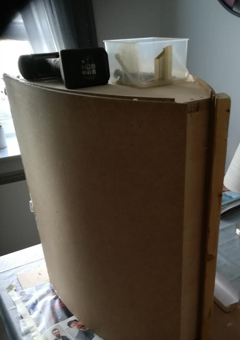

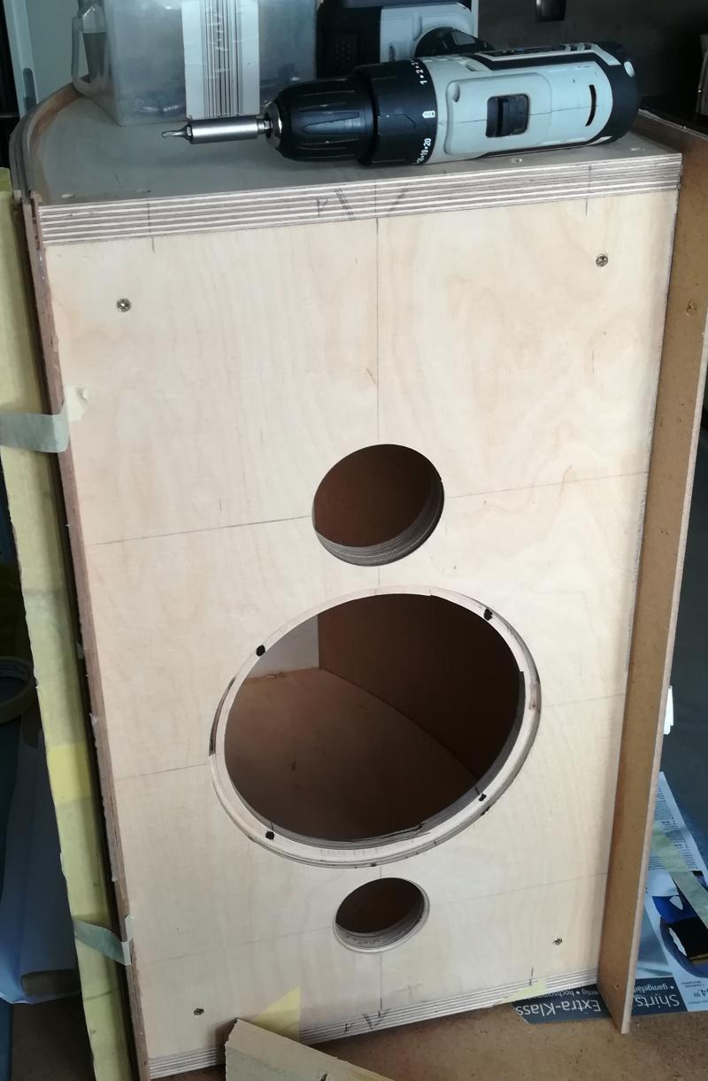

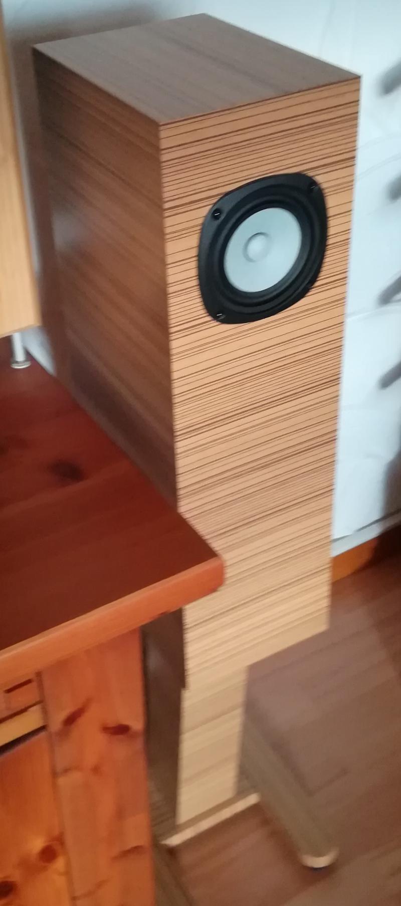

        Guten Abend, danke für die Blumen und danke für den Hinweis . Bisher hat es ganz gut funktioniert . Hauptsächlich beschäftige ich mich mit Breitbändern und bisher gefallen die mir ohne die Sperrkreise am besten. So nach dem Motto probieren geht über studieren. So kann ich auch meine eigenen Erfahrungen sammeln. CT 263 ist in Arbeit .Versuche mich ziemlich an die Masse zu halten. Besten Gruß Micha Klicke auf die Grafik für eine vergrößerte Ansicht

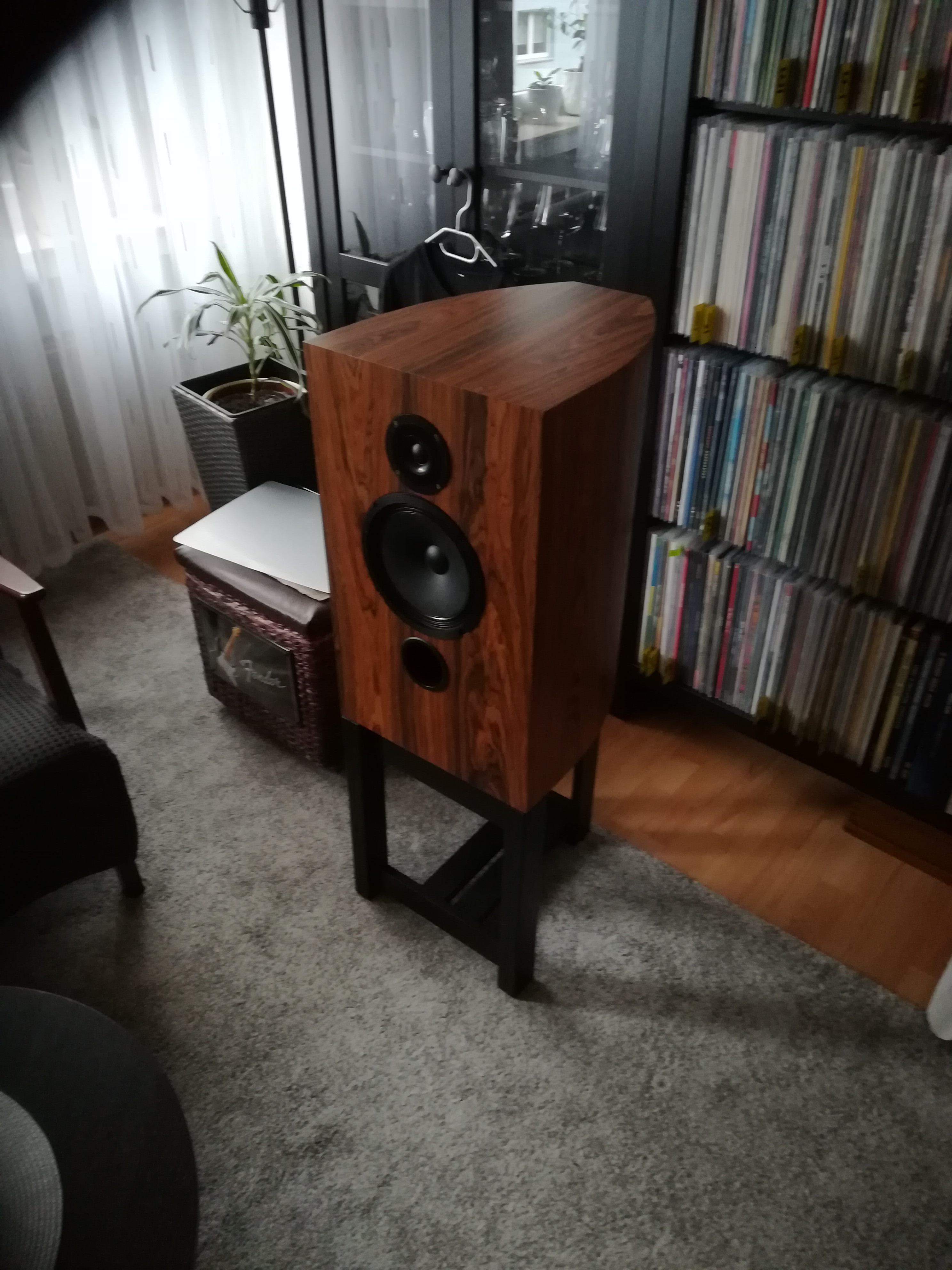

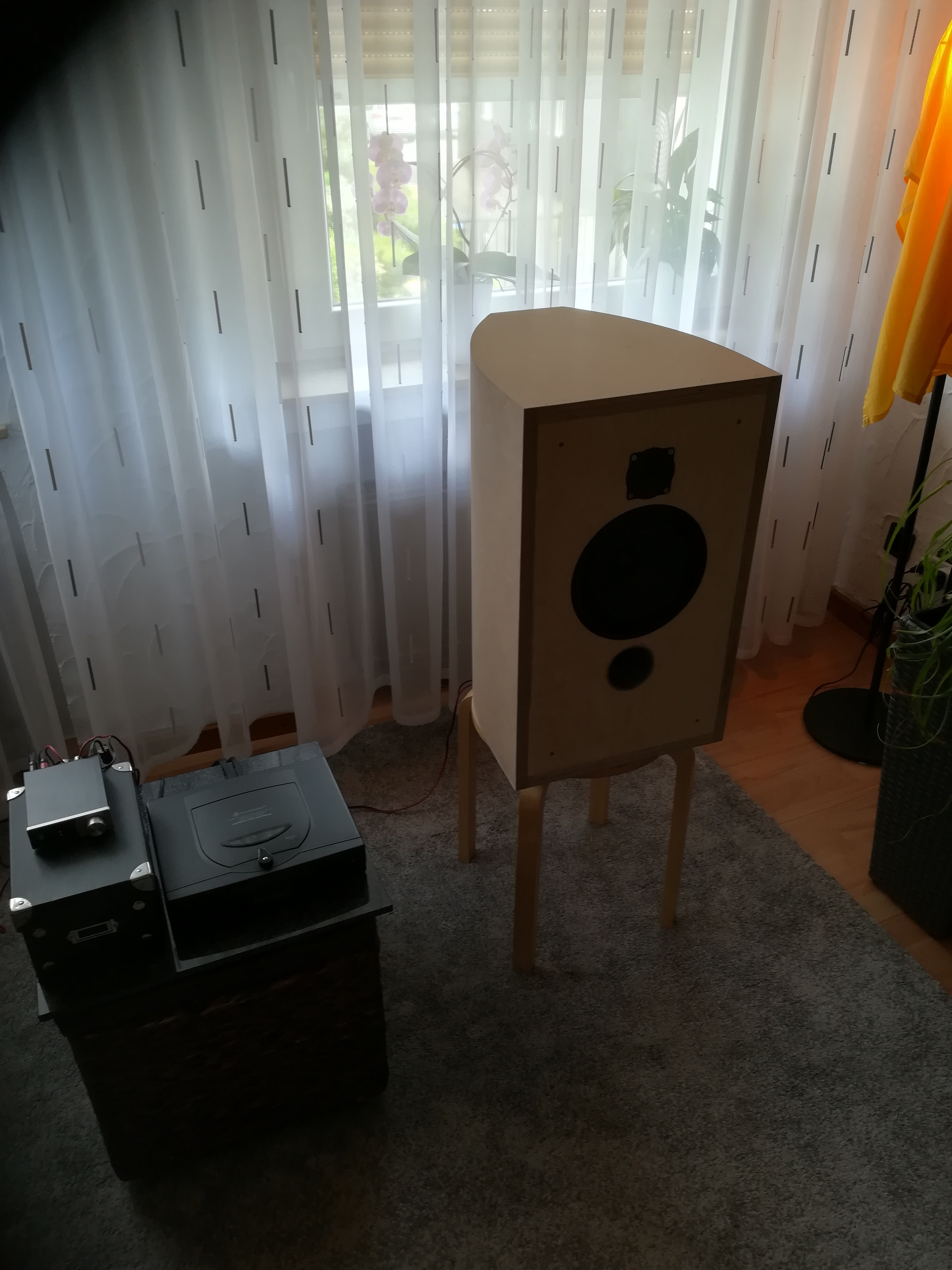

          Guten Morgen. Mittlerweile hat sich etwas getan in Sachen CT 263.Erstes Probe hören. Klicke auf die Grafik für eine vergrößerte Ansicht
Ansichten: 1236
Größe: 1,63 MB
          • Schwarzmehr
            • 25.09.2019
            • 33
            Andere Seite
            • Schwarzmehr
              • 25.09.2019
              • 33
              Ich wünsche allen noch einen schönen Sonntag. Beste Grüße Michael

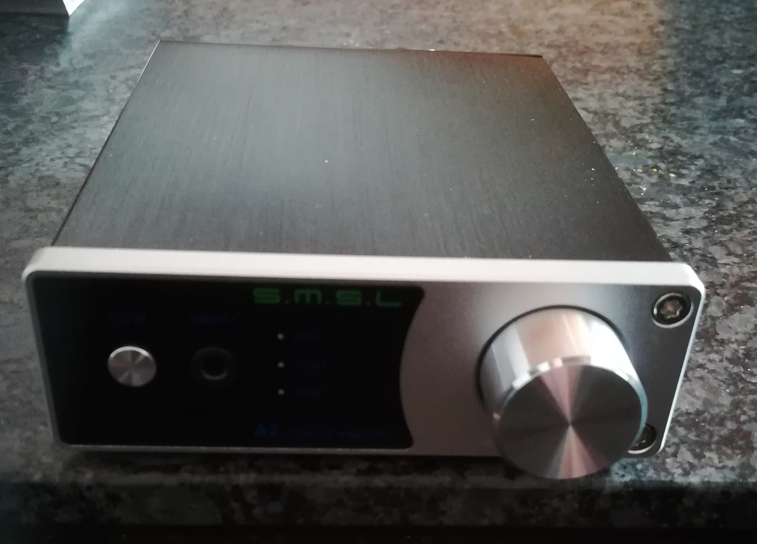

              • Markus213
                • 11.03.2017
                • 886

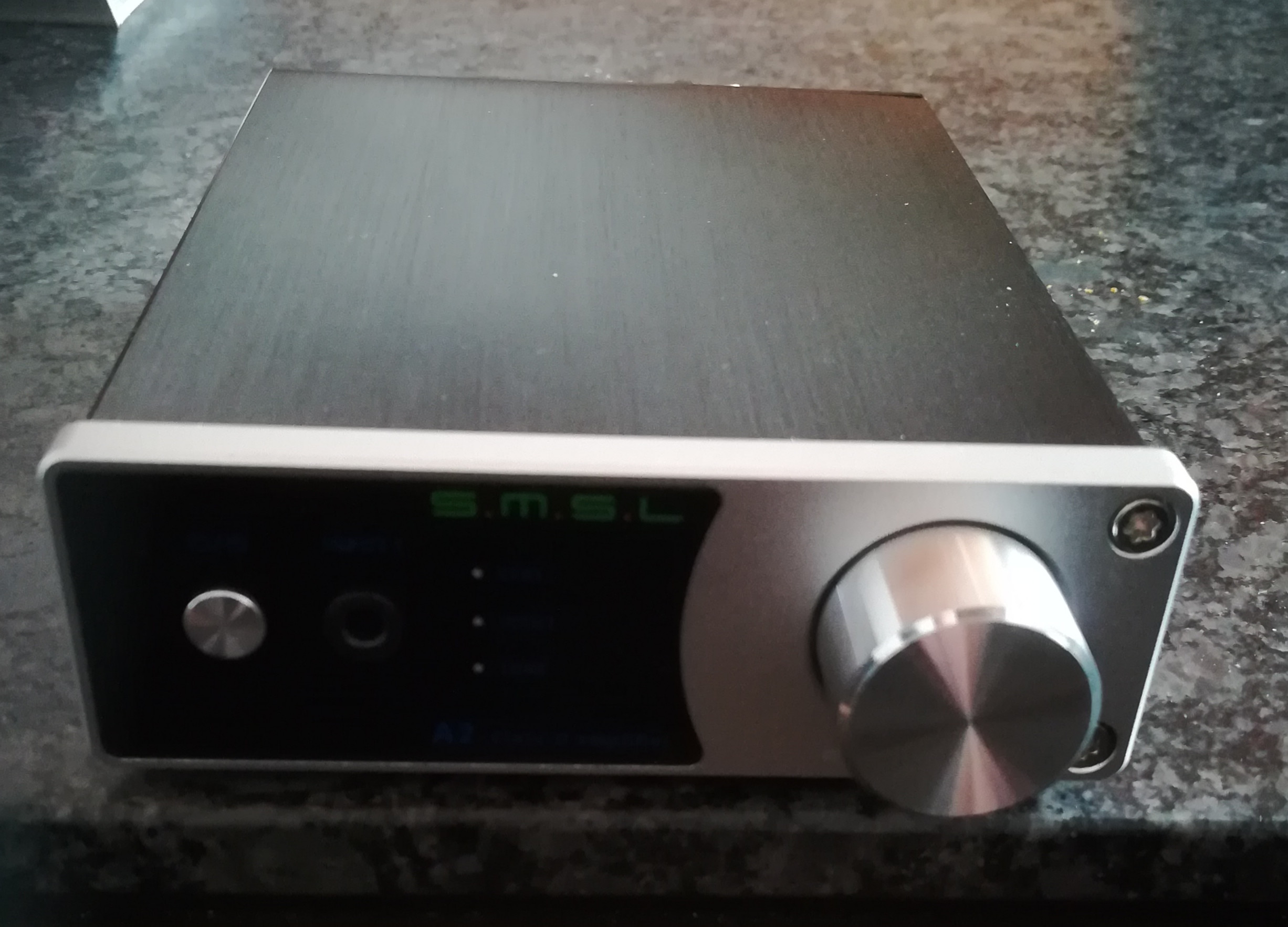

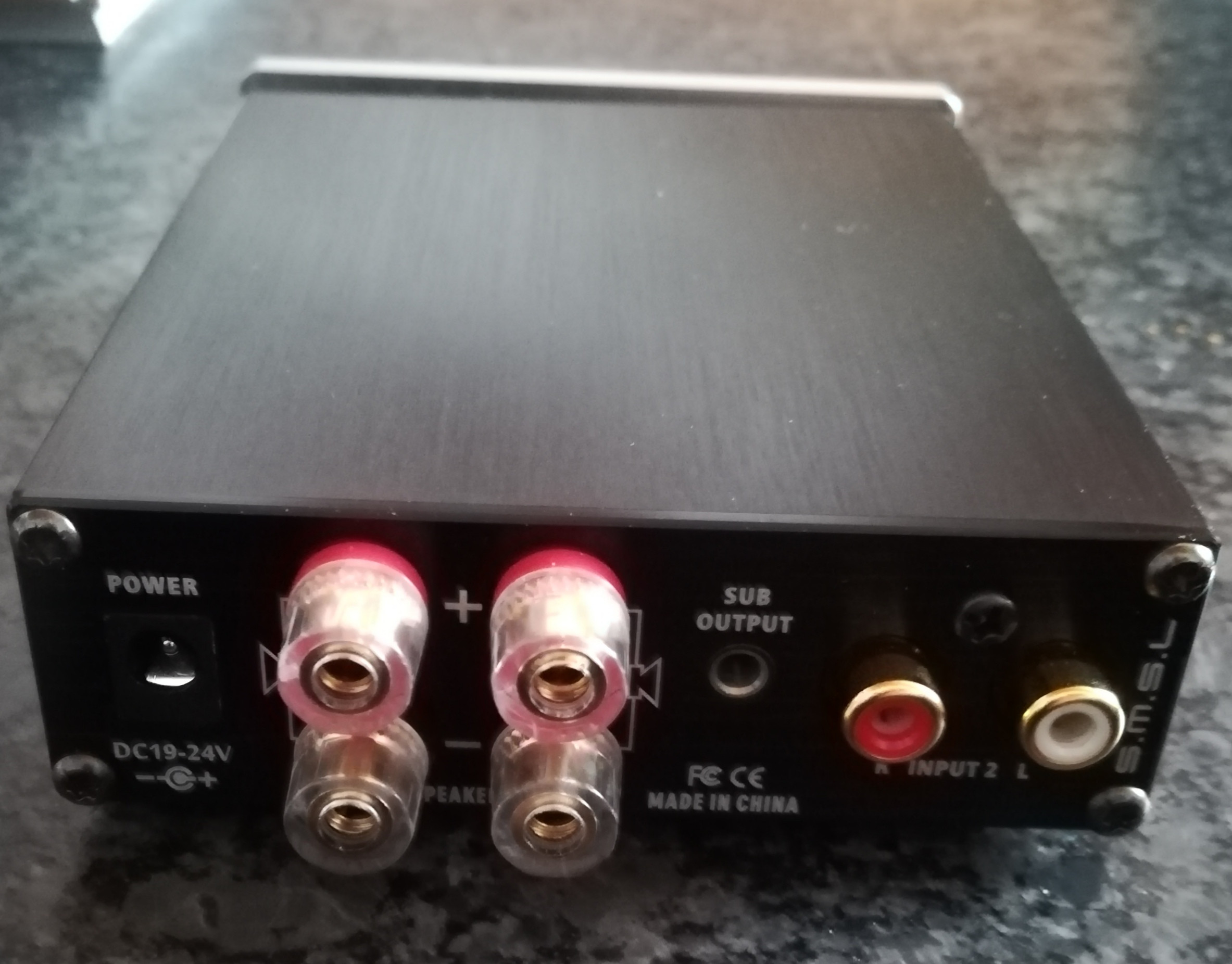

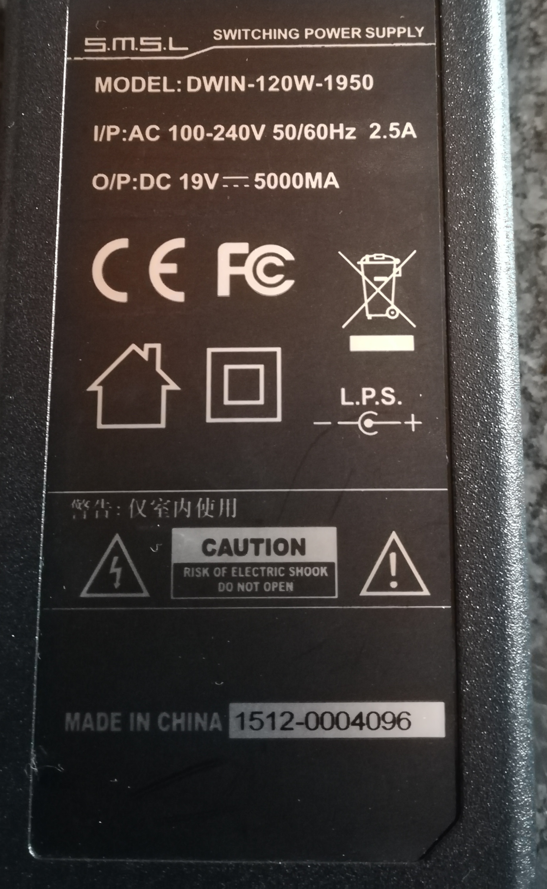

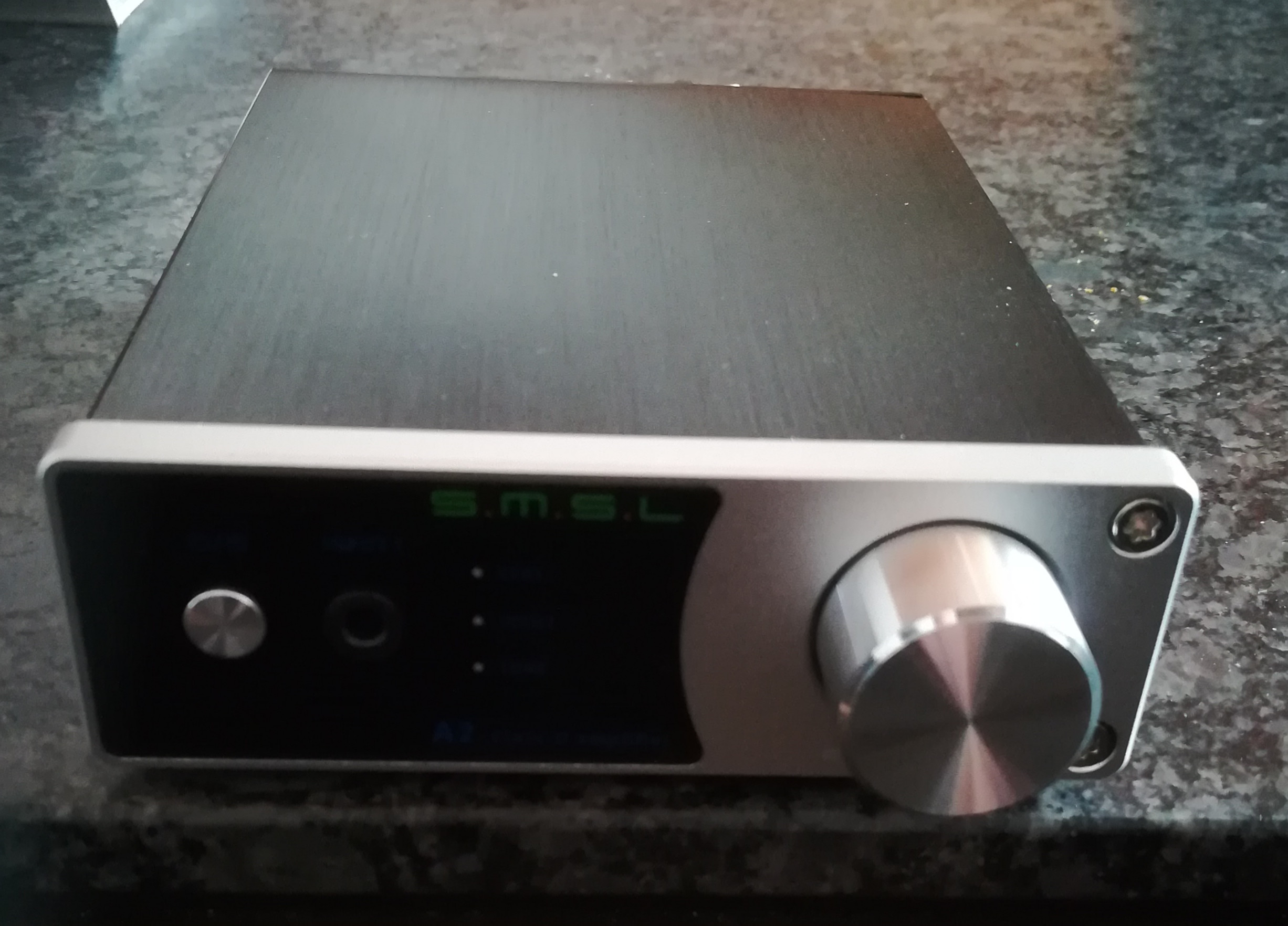

                Ich habe eine Frage: Was ist das für ein Verstärker und welche Netzteil versorgt ihn.
                • Schwarzmehr
                  • 25.09.2019
                  • 33
                  S.M.S.L - - A2
                  19 Volt Netzteil Klicke auf die Grafik für eine vergrößerte Ansicht
Ansichten: 1117
Größe: 549,1 KB
ID: 702012 Klicke auf die Grafik für eine vergrößerte Ansicht
Ansichten: 1056
Größe: 478,3 KB
ID: 702013 Klicke auf die Grafik für eine vergrößerte Ansicht
Ansichten: 1041
Größe: 824,9 KB
                  • Markus213
                    • 11.03.2017
                    • 886
                    Vielen dank füs Information. Bei Amazon ist nicht mehr da. Dort schreiben sie 2x40W aber erst bei 25V laut Datenblatt wird solche Leistung bei 1% abgegeben. Nun bei 19V sind es etwa 20W, was nur -3dB unter der max Leistung sind. Das Netzteil suggeriert 120W
                    Ich suche sowas aber mit mindestens ehrlichen 150W an 6Ohm. Es gibt den TPA3255 aber der braucht 48V und alles zusammen mit Netzteil ergibt wieder ca.100Euro. Da sind PAs bei Thomann auch im dem Dreh.
                    • Markus213
                      • 11.03.2017
                      • 886
                      Genau, und bei 300W Gesamtleistung ist laut Datenblatt 55W Verlustleistung dazu zurechnen, also mindestens Netzteil 350W oder mehr. Natürlich fährt man fast nie eine volle Leistung aber manchmal braucht mann es wenn wir so bei 30W noch 10dB Reserve haben wollen.
                      Bei üblichen 2W also etwa 84dB hat man mit dem kleinen TPA3116 genug Reserven.

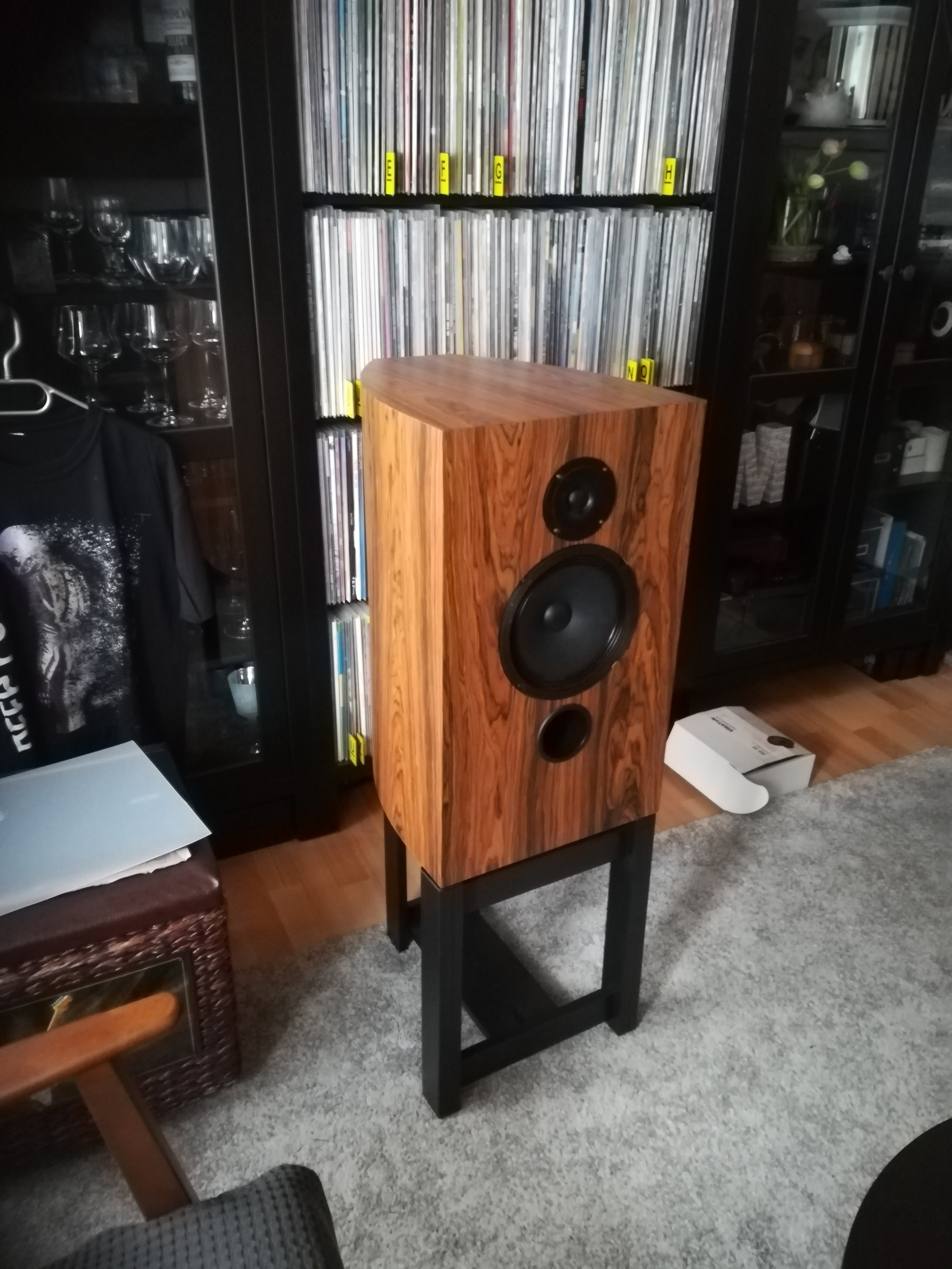

                        Einen schönen guten Abend, es ist vollbracht. Ich habe die Boxen fertig und möchte der Vollständigkeit halber sie hier noch zeigen. Beste Grüße Micha Klicke auf die Grafik für eine vergrößerte Ansicht
Ansichten: 904
Größe: 1,55 MB
ID: 705800 Klicke auf die Grafik für eine vergrößerte Ansicht
Ansichten: 858
Größe: 1,62 MB
ID: 705801 Klicke auf die Grafik für eine vergrößerte Ansicht
Ansichten: 831
Größe: 1,89 MB
                          • 2467
                          Wunderschön geworden! Sind die TW70 rausgeflogen, sieht nach SC10N aus?
                          • Schwarzmehr
                            • 25.09.2019
                            • 33
                            Getauscht gegen Monacor dt 105. Nach langen hin und her gefiel der mir einfach besser.
