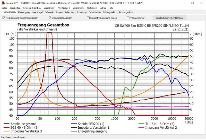

    Probiere mal, wie es damit klingt .. bei dem Hochtöner könnte man bei Bedarf auch mit der Trennfrequenz noch auf 6500 Hz gehen.
    Klicke auf die Grafik für eine vergrößerte Ansicht  Name: Unbenannt001.jpg Ansichten: 0 Größe: 104,1 KB ID: 695755

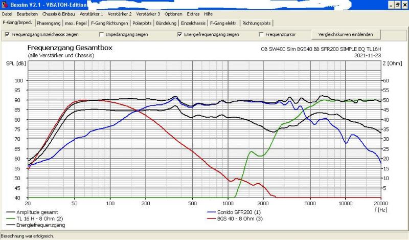

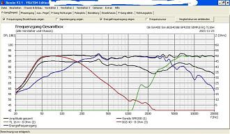

      Ubix ich kann deine Datei nicht aufrufen. Aber hier mein Vorschlag:
Ansichten: 919
Größe: 83,1 KB
ID: 695793 Klicke auf die Grafik für eine vergrößerte Ansicht
Ansichten: 700
Größe: 83,1 KB

        Ich habe noch einmal etwas verfeinert, Welches Boxsim benutzt Du den ?

            • 3698
            Ich wollte irgendwie diesen Peak zwischen 300 und 400 Hz wegbekommen Ansonsten ist das Ergebniss ja fast gleich, außer der Energiefrequenzgang, der ist allgemein etwas gruselig.
              • 3698
              Ja, es ist manchmal auch so bei Lautsprechern, rein messtechnisch dürften manche LS gar nicht gut klingen, aber sie tun es trotzdem ;-) Da gibt es ja so richtige Lautsprecherlegenden. Bei 9 khz trennen, da beginnt bei manchem schon die Hörgrenze.
