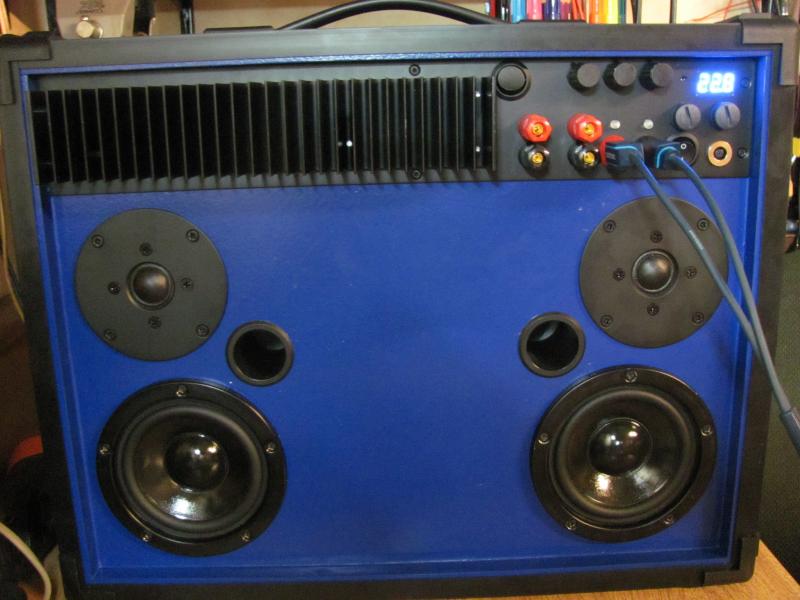

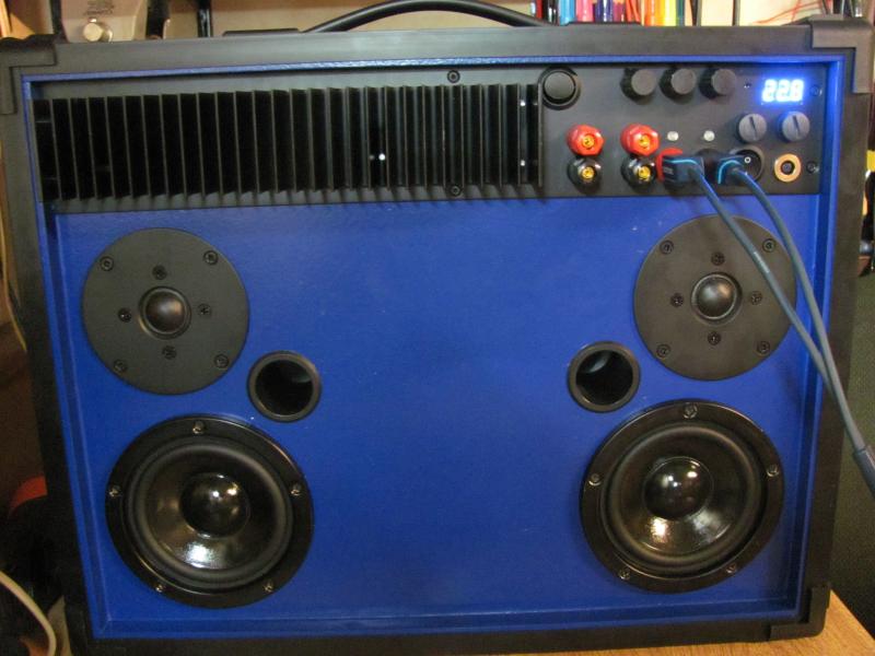

    die habe ich in letzter Zeit gebaut.
    Bauzeit mit vielen Pausen : 2 Monate
    2 X 7 LiFePo4 Batterie 12Ah 19,2 - 24,5 V
    Laufzeit bei gehobener Zimmerlautstärke 25,5 Stunden
    Vorstufe und Klangreglung : TDA1524
    Endstufen : TDA7396
    Laderegler : LT1083CP auf 24,5 V eingestellt macht 3,5 V pro Zelle
    Regler Versorgungsspannung Endstufe : LT1083CP auf 17,5 V eingestellt
    Unterspannungsabschaltung mit Relais eingestellt auf 19,2 V macht 2,74 V pro Zelle
    Regler Versorgungsspannung Vorstufe / Klangreglung LT1086 12 V
    Ladestrom : bis 8 A
    Versorgungsstrom Vorstufe / Klangreglung : bis 2 A tatsächlich 40mA
    Versorgungsstrom Endstufe bis 8 A für beide Kanäle
    Ausgangsleistung gut 2 X 30 Watt sinus möglicherweise auch mehr da die W100S überfordert sind vom hub her.
    Volumen Lautsprecher : 2 X 7,3 Liter netto
    Abstimmfrequenz : 58 Hz
    Clippinganzeige ab 0,5 % Klirr
    Gewicht : 13,4 Kilo
    Ich höre die letzten Tage nur noch über die Box und bin eigentlich ganz zufrieden nur die DT94 nerven manchmal etwas mit Ihren Zischellauten .
    Ich habe den Vorwiderstand zum Hochtöner nach gehör abgestimmt da wie in der Simulation die Box einen dumpfen Klang hatte . An meiner Selbstbauelektronik lag es nicht da ich die Lautsprecher in dem Gehäuse mit der Frequenzweiche vorher an einem Pioneer A504 getestet hatte und auch da klang es nur halbwegs wenn die Höhen voll reingedreht wurden , also habe ich den Widerstand von 8,2 auf 4,7 ohm reduziert . Ich werde die Frequenzweiche nochmal überarbeiten und vielleicht den G20SC nehmen .
    Probleme gab es mit der Endstufe links , es war der TDA7396 defekt da permanent die Clippinganzeige leuchtete , habe den TDA getauscht und gut wars.
    Der Kühlkörper ist großzügig dimensioniert
    Leider werden beim aufladen des Akkus die Verpolschutzdioden sehr heiß , sind 10 A Typen P1000A
    An 100 nF Folienkondensatoren habe ich nicht gespart , habe da wo es möglich war Folienkondensatoren verwendet
    Alle Elkos sind Panasonic 105 C Typen 5000 - 10000 Stunden Lebensdauer
    Die Box wurde schon von 3 Leuten gehört und für gut befunden. Laut Simulation müsste die Box absolut spitz Klingen das tut Sie aber nicht.
    Gruss Dennis

      Mit dem G20SC siehts wesentlich besser aus: Aktivbox W100S G20SC.BPJ

        Ich könnte Dir auch diese Modifizierung empfehlen. Aktivbox W100S DT94.BPJ
          • 3736
          Übrigens eine saubere Arbeit das ganze, ziemlich fummelig war es wohl auch mit den kleinen Platinchen. Ich hätte nur was Angst um den Kühlkörper, das ich da mal irgendwo gegen semmele. Aber ansonsten Top !
            • 3736
            Ladestrom 8 Ampere und 10 Ampere Schutzdioden ist etwas grenzwertig. Ich würde entweder noch stärkere Dioden einbauen, oder könnte man den Ladestrom begrenzen? Vielleicht auf 6 Ampere? Das schont auch die Akku`s mehr.
              • 3736
              Zitat von 0815bastler Beitrag anzeigen
              Mit dem G20SC siehts wesentlich besser aus: [ATTACH]n694101[/ATTACH]
              Auch nicht schlecht
              • 0815bastler
                • 19.06.2013
                • 84
                Die Verdrahtung hat mich am meisten gefordert . Das platinenlöten mache ich ganz gern wenn es mir gut geht und ich eine ruhige Hand habe . Ich werde dann noch die Dioden gegen 20 A Schottkydioden tauschen und die Ladeschlussspannung neu einstellen . Da ich noch 1 Paar G20SC habe , werde ich Diese nehmen . 3 Ohm Keramikwiderstände habe ich noch und 0,15 mH Spulen welche noch vorhanden waren habe ich auf 0,06 mH abgewickelt . Deine Simulation sieht ja nicht schlecht aus , auch der Phasengang . Müsste halt nur schauen dass ich die Teile auch alle rein bekomme . Der Platz ist begrenzt .

                  Ich habe komischerweise auch manchmal , und nur in der rechten Hand, ein Zittern. Je nachdem, wie ich die Hand drehe. Echt nervig. Dieser Buckel bei 1,5 khz ist etwas störend, aber um den wegzubekommen, braucht es noch mehr Weichenteile. Um Platz zu sparen, könnte man meiner Meinung nach auch Tonfrequenz- Elko`s benutzen.

                    Habe jetzt die G20SC eingebaut . Ich warte noch auf die 20 A Dioden welche aus China geliefert werden , dann werde ich die Änderungen im Oberstübchen vornehmen
