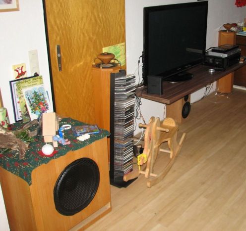

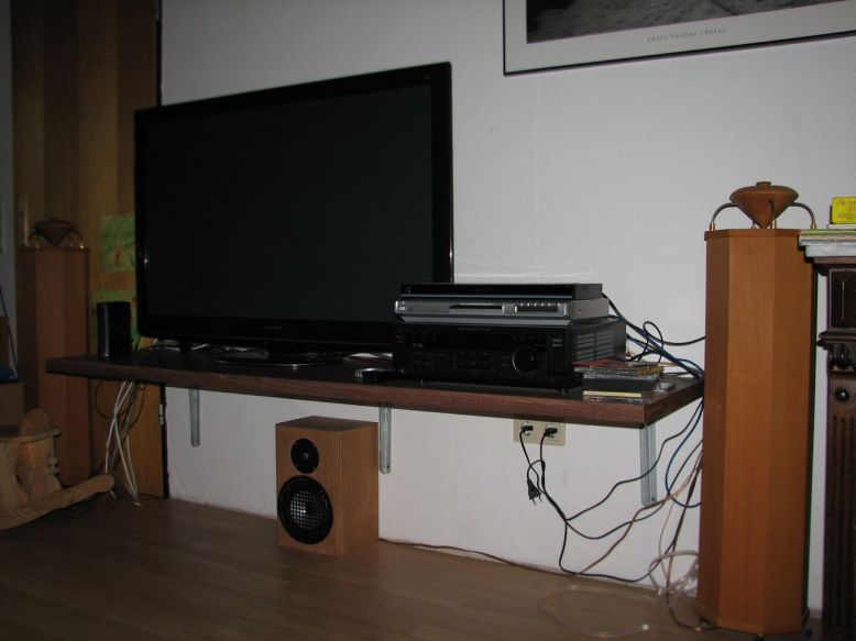

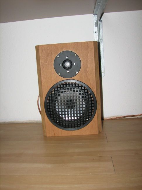

          Fontana Erweiterung
          Ich bin nach langer Zeit mal wieder hier im Forum und erlaube mir meinen alten Beitrag nochmals zu beleben.
          Ich habe an meiner damaligen Anlage ein paar Details geändert. Und zwar habe ich die Center Fontana durch eine Bijou 170 ersetzt. (Nach Absprache mit einem Visaton Ingeneur ). Der alte Röhren TV hat zum Glück auch endlich den Geist aufgegeben und wurde durch einen Panasonic 50 Zoll Plasma TV ersetzt. Der alte JVC DVD Player wurde ebenfalls durch einen Panasonic Blu- ray Player (DMP-BDT 310) erstezt.
          So nun habe ich noch einen alten JVC Receifer (JVC RX5020R ).
          Das kann er: Integrierte Dolby Digital-, DTS-Decoder, Dolby Pro Logic II, DVD Audio-ready, Surround: 5 x 100W, Stereo: 2 x 100W, RDS-Tuner, Audio (analog): 5x In, 2x Out; Audio (digital): 1x optical In, 1x coaxial In (zuordbar), Video (Composite): 2x In, 2x Out, Subwoofer-Ausgang,
          Nun bin ich am überlegen ob es sinnvoll wäre einen neueren Receifer ebenfalls von Panasonic zu kaufen. Das wäre doch toll wenn alles von einer Firma wäre und besser zusammenpassen würde. (Auch von der Fernbedienung her, HDMI etc.)
          In Betracht käme vom Preis her (Budget 600€) der Panasonic SA-BX500
          http://www.panasonic.de/html/de_DE/P...030/index.html
          Was meint ihr dazu? Oder Wäre ein anderes Gerät die bessere Wahl? Können die Geräte eigentlich über HDMI auch von Fremdfirmen "kommunizieren"?
          Es wäre nett wenn ein paar Meinungen dazu kämen.
          Wie findet ihr meine Umgestaltung? (siehe Bilder)
          Liebe Grüße
          Captain

          • Marco83
            • 28.03.2008
            • 577
            Also meine persönliche Meinung, ich würde ein Elektrogerät nicht nur danach aussuchen das ich es vll mit der selben Fernbedienung oder über hdmi mit einem vom selben Hersteller stammenden Gerät Bedienen / steuern kann.
            Zum Gerät der Wahl selbst kann ich nichts sagen. Nur wie gesagt oben.
            Ich würde das Geld das zur Verfügung steht nehmen und schauen das ich irgenwie das maximale dafür abschöpfen kann.
            Da ist immer fraglich neu oder tuts auch ein Bolide der vergangenen Tage aus Ebay.
            Marco
            Edit: Zur Umgestaltung, mir gefiels mit der weinflasche besser *hicks*
            Ich weiß nicht ob dus weißt, aber 600 Kostet der von dir genannte nicht, vll war das ja auch nur eine Theoretische Zahl http://www.amazon.de/exec/obidos/ASI...A3JWKAKR8XB7XF

                      Edit: Captain, die Center-Box auf dem Boden ist zwar Kindersicher, aber überlege ob Du sie nicht lieber ÜBER den Fernseher hängen willst, der Klanggewinn wäre sicherlich enorm. Andernfalls achte bei Deinem zukünftigen Decoder/AVR-Amp auf "Dialog-Lift".
