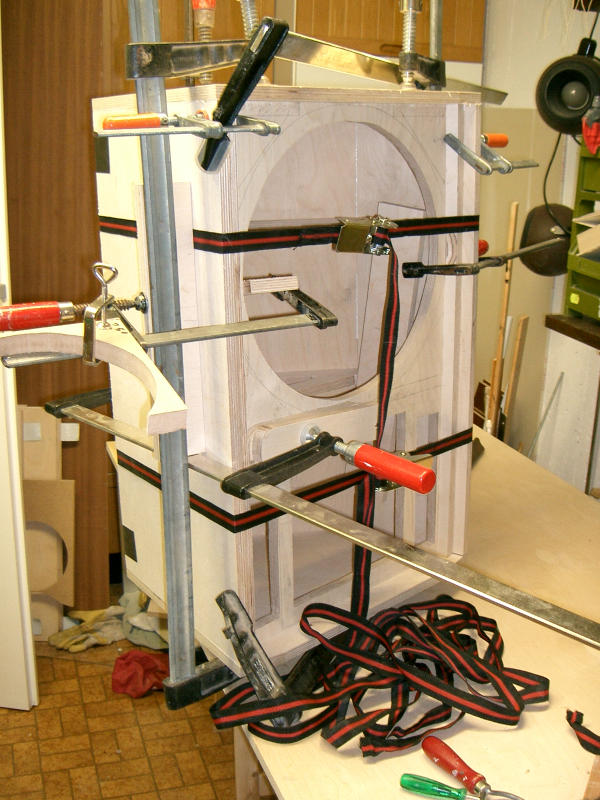

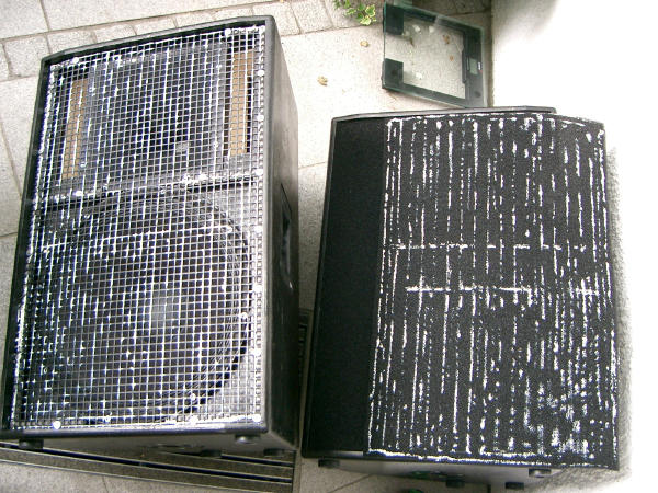

    So schlimm hätte ich mir es nicht vorgestellt, die fünfeckigen Gehäuse zu verleimen. Mit nur zwei Händen und begrenzter Anzahl an Schraubzwingen (es wurden schon welche zugeliehen) ist hier einiges Geboten.

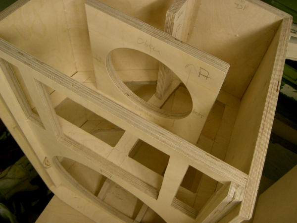

    Hier erkennt man nun, die das Innenleben der Box im Endzustand (94%) aussieht. Nur die BR-Kanäle fehlen noch. Die Abstimmung wurde mittels HobbyBox-Impedanz-Messung ausgelegt. Besonders wichtig erschien mir die adäquate Sicherung des HT-Treibers, der alleine 6kg auf die Waage bringt!

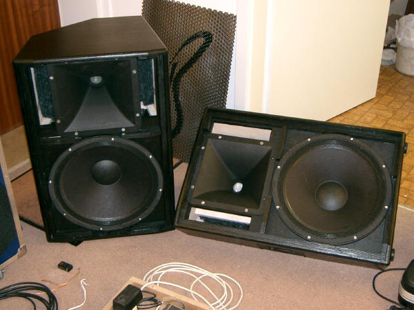

    Hier nun die fertigen Kisten. Einzig das Gitter und der Frontschaum fehlen noch. Man kann gut erkennen, wie knapp es überall hergeht. Auf der Schallwand ist kaum mehr Platz für granix!

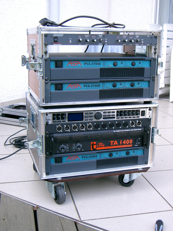

    Das Kraftwerk für die beiden Großen mußte neu zusammengestellt werden. Dabei wird über Digitalcontroller die Box aktiv angesteuert. Getrennt wird bei 1kHz, was die Box locker mitmacht. Am Horn mußte per EQ noch etwas gedreht werden, insgesamt konnte aber recht schnell ein brauchbarer Kompromiss gefunden werden, so dass die Box ihrer ersten Einsätze angehen konnte...
    Hier nun die Zentrale Einheit, wie sie (ebenfalls nur zu 90%) aussieht. Die ASA-PVA2500E im unteren Bild wird bald durch eine T.Amp TA-2400 ersetzt. Dann wird die Anlage wie folgt angesteuert:
    HT: B&C DE700 am ME90 - ca. 300W RMS
    TMT: B&C 15PL40 - 650W RMS
    Subs: B&C 15PS40 - ca. 2kW / 2 Stck

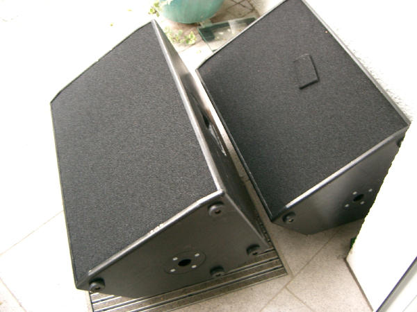

    So und nun die Bilder vom Gitter und dem Schaumstoff. Das Gitter wurde an ca. 20Stellen mit kleinen Schrauben verschraubt. An allen Auflageflächen wurde ein Dichtband untergelegt, um Vibrationen zu vermeiden. Der Schaumstoff selbst wurde mit lösungsmittelfreiem PATTEX aufgeklebt...
    So, fertig...

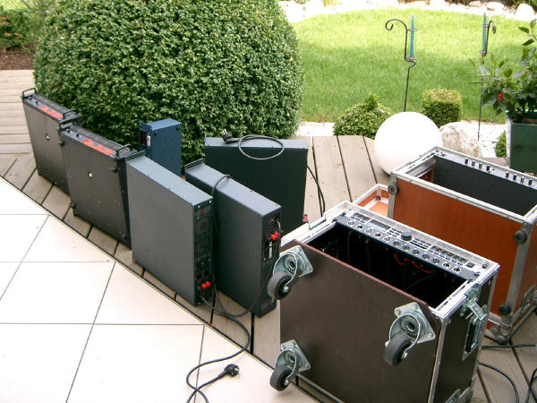

          Wir haben bei unseren PA - Klamotten den Schaumstoff unter dem Gitter angebracht. Und zwar ganz ohne kleben; es wurden nur schwarze Drähte an endsprechenden Stellen durchgesteckt, und von innen verrödelt. Sieht nicht ganz so gut aus, ist aber um einiges Randalesicherer.
          Eine Katze scheinst du nicht zu haben. Denn sonnst hättest du die ausgebauten Endstufen niemals so hingestellt.
              Da fällt mir doch glatt ein alter Bundeswehr Spruch ein: Was liegt, kann nicht mehr umfallen...

                  eine kleine Geschichte zum Sound:
                  1. MB115/H orginal VISATON:
                  - BGS40
                  - HTH8.7
                  Der Sound hat mir damals von Beginn an nicht so gut gefallen, da die Mitten doch sehr unter der Kombination 15" und HTH leiden. Speziell bei kleinen Räumen und kurzer Hördistanz ware es nicht HiFi-tauglich . Bei einem Rockkonzert, dass ich mit vier MB115/B und zwei MB115/H gemacht habe, war klar, dass dieses System in der Lage ist, im Jugendclub oder Jugendzentrum um die Ecke einen ordentlichen Sound zu schmeißen. Hier schlagen die Defizite in den Mitten weniger stark zu.
                  Bei anschließender Livemucke war das System dann überfordert. Gesangsstimmen kamen nicht klar rüber, der maximal nötige Pegel (bzw. Reserve für Dynamik/Crest) war ui gering.
                  FAZIT: Tolle Einstiegsanlage, die mit wenig Geld und wenig Endstufenleistung doch ordentliches leisten kann. Für Live-Konzerte eher ungeeignet schlägt sie sich im Discobetrieb wacker und braucht sich hinter den Einstiegsprodukten von namhaften Herstellern, wie HK Audio (PR-Serie ==> viel schlimmer), nicht zu verstecken!
                  2. Umrüsten auf einen Nachbau der HK LP115:
                  - B&C 15PL40
                  - BMS4548 (Treiber)
                  - BMS2119 (Horn) 90°x40°
                  Diese Kombination wurde mit der passiven Weiche aus der Orginal HK LP115 aufgabut. Allerdings konnte das Horn nie gefunden nzw. gekauft werden, da es ein OEM von HK ist. Aus dem Grund gab es sicherlich schlechteren Sound, als das Orginal es vermag. Insgesamt war der Sound deutlich besser. Der HT und die tiefere Trennung kamen vor Allem den Mitten zu Gute. Mit dieser Box habe ich dann so ziemlich alles beschallt oder es zumind. versucht. Leider ließ auch hier die Reichweite etwas zu wünschen übrig. Bei sehr großen Veranstaltung wie z.B. zuletzt einem OpenAir-Studenten-Fest, ging ihnen einfach die Puste aus. Mit 450W RMS an dieser Box machte die Endstufe zusätzlich zu früh schlapp.
                  Diese Tops liefen dann mit vier BR-Subwoofern, bestückt mit dem B&C 15PL40, die zu diesem Zeitpunkt 700W / 2 Stck abbekamen und sich ebenfalls bei LIVE-Mucke langweilten!
                  3. Eigenes 1,4" 15" Topteil, noch ohne passive Weiche
                  - B&C 15PL40
                  - B&C DE700 (Treiber)
                  - B&C ME90 (Horn) 90°x80°
                  Tja, die Erwartungen waren:
                  1. durchsetzungsfähigere Mitten
                  2. größere Wurfweite speziell in den Mitten
                  3. tiefere Trennung für wärmeren Klang in den Stimmen
                  4. höhere Belastbarkeit der gesamten Box
                  Das Ergebnis zeigt, dass eigentlich alles erfüllt ist. Durch die aktive Ansteuerung via Controller ist ein Setup der Box in Sekunden eingestellt. Die tiefe Trennung des HT bei 1k/18dB sorgt dafür, dass man das Stimmvolumen nahezu ohne Einschränkungen via Pegelverhältnis von TT und HT einstellen kann. Die Box klingt wesentlich präsenter in den Mitten, kann hier nochmal deutlich mehr Punkte sammeln. Die Höhen fehlen im Moment noch etwas, da muss man nochmal am Controller was drehen. Das Gehäuse wurde fast auf die Hälfte reduziert (90l/50Hz ==> 50l/65Hz), so dass die Bassausbeute zwar geringer, aber die Belastbarkeit des TT an kaum einer Stelle nicht durch die Mechanik begrenzt wird. Amping ist also mit bis zu 800W Musik möglich! (nur TT!!!)
                  FAZIT: Diese Box hat wirklich Power. Steht man am Pult und schiebt den Gesang ein wenig rauf, so wird der Gesang auch sofort merklich lauter. Auf dieser Box zu mischen ist eine wahre Freude. Bei den Pegeln, die ich normalerweise fahre, klingt die Box kein bißchen angestrengt, macht einfach das, was man will und zwar sofort. Einfach toll!!! Stimmen klingen druckvoll und durchsetzungsfähig. Gitarren und Keyboards werden weniger nervig. Schlagzeug (wenn es mal voll auf der PA ist) kommt richtig knackig.
                  Einziger Nachteil: Für diese Sound muss der 15"er ordentlich arbeiten. Mit 650W RMS hat er eher immernoch zu wenig Leistung um mit dem mühelos aufspielenden HT mit zu kommen...
                  Die Subwoofer haben jetzt zusätzlich potente Endstufen bekommen, so dass hier auch eine Leistung von 2kW/2Stck möglich ist. Jetzt langweilen sich eben die Amps!!!
                  Tja, so ist das... Alles steht immernoch in der Entwicklung, bis die perfekte Abstimmung aller Komponenten gefunden ist!!!

                          Wieso willst Du die ASA durch t.amp ersetzen? Wegen der Leistung? Die 1400er macht die Treiber und die 2400er dann die 15er im Top?
                          Passive nutzung auch geplant?

                            die ASA muss raus, weil sie zu wenig Leistung bringt. Das Amprack soll für eine Konfiguration 8"1"-Top mit 15"-Sub ebenfalls genutzt werden und da ist mir die ASA zu schwach. Ausserdem mag ich diese Endstufe irgendwie nicht... Frag mich nicht wieso!
                            Die 1400er am PL40 macht ebenfalls zu wenig wumms. Da der PL40 nun das schwächste Glied in der Kette ist, will er auch ordentlich Leistung haben. Speziell wenn es um Live geht, sind Crest von mehr als 6dB an der Tagesordnung. Das kostet Resourcen! Aus dem Grund die 2400er. Und auch die ist nicht ausreichend um dem PL40 richtig einzuheizen...
                            Dazu paßt dann die 1400er besser. Vor Allem in Bezug auf die kleine aktive Anlage!
