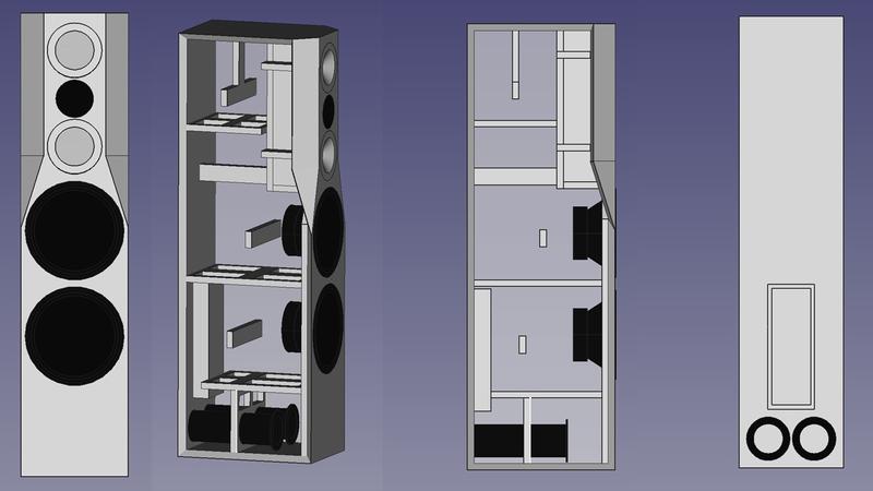

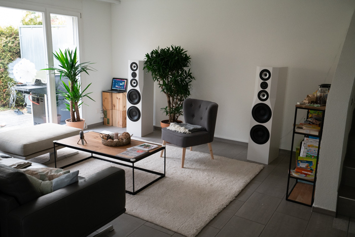

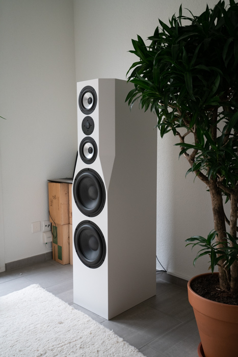

    Ich möchte hier mein vollendetes Projekt vorstellen: Convox 250 A (aktiv), in Anlehnung an Vox und Concorde, A für aktiv
    Entstanden ist das Projekt hier:
    Eckdaten
    • Treiber: 2 x TIW 250 – AL 130 – KE 25 – AL 130
    • Aktivmodule: Hypex fusion amp 253
    • Volumen: 115 + 6 Liter Bassreflex
    • Gehäuse, MDF 19 mm beschichtet, weiss lackiert
    • BR-Rohre Visaton 25.50 Enden, Mittelteil Marley Fallrohr 90 DN
    • Dämpfung des gesamten TT-Gehäuses mit Polyesterwolle, locker gefüllt
    • Dämmung Rückwand hinter den TT und im MT-Gehäuse mit Basotect ähnlichem Material
    Die Lautsprecher sind entstanden, weil ich mit der Vox 253 im Tiefton/Bass-Bereich nicht zufrieden war. Eine Aktivierung führt dann zu einer Verbesserung, erfüllte meine Erwartungen an einen guten Tieftonbereich jedoch nur bedingt (ich hatte jeweils den Vergleich mit der Atlas Compact V). Darum gab es nur eines: der TIW 250 musste auf die Front. Und um diesmal mit dem Tiefton sicher zu gehen, kam noch ein zweiter TIW 250 dazu.
    Concorde-Anordnung kam für mich nicht in Frage, da der MT-HT etwas zu tief liegt für meinen Geschmack. Ausserdem gefiel mir diese Anordnung:
    (btw: Danke für die Design-Vorlage!)
    Sowohl an die Aktivierung als auch an den Umbau habe ich mich nur gewagt, da mir einige Foristen hier, vor allem aber Jürgen/walwal mit sehr viel Ratschlägen, Hinweisen und auch Boxsim-Simulationen zur Seite stand! Vielen, vielen herzlichen Dank Jürgen! Musst mir per PN mal noch deine Postanschrift geben, dann sende ich dir ein Dankschön!

        Letzte Boxsim - Datei.
        Vielleicht mache ich noch eine Absenkung bei 5kHz, wie von walwal vorgeschlagen. Das muss ich aber zuerst noch testen.

          Schaut absolut amtlich aus!
          Bernhard
          • Nightingale
            • 15.05.2009
            • 751
            fesch sinds geworden, respekt!
            Viel Spaß damit. Schreib doch mal klanglich wie du mit den Teilen zufrieden bist. Speziell im Vergleich zur VOX. Haben sich deine Erwartungen erfüllt?
            • Hiege
              • 14.03.2008
              • 999
              Ich finde 2x TIW250XS pro Lautsprecher ganz schön respekteinflößend, die Lautsprecher sehen sehr edel aus!

                      Klanglich: 100% erfüllt. Die Vox war am Anfang passiv. Durch die Aktivierung konnte der TT tiefer getrennt werden, was den Bass deutlich verbesserte. Aber: der obere TT-Bereich war schwach auf der Brust.
                      Der MT/HT wurde durch die Aktivierung noch präziser und analytischer, wie Studio-Monitore. Das gefällt mir. Aber nicht für schlechte Aufnahmen geeignet.
                      Mit den TT auf der Front ist der obere Tiefton und der Übergang zum MT für mich jetzt auch perfekt, hört sich an wie bei der Atlas Compact (einen anderen Vergleich habe ich leider nicht).
                      Der Bass: absolut sauber und druckvoll bis tief runter, auch bei tiefen Lautstärken. Trotz wandnaher Aufstellung kaum Macken (und massiv weniger als mit der Vox). Die noch bleibenden Raummoden sind mit den Hypexen korrigierbar.
                      Also akustisch bin ich vollkommen zufrieden!
                      Wüsste nichts anzupassen.
