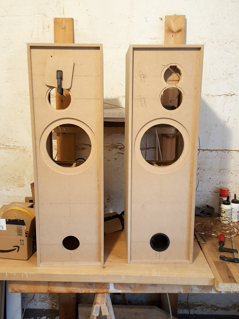

                Heimspiel SL Bauplan
                Wie versprochen gibt's noch die Pläne.
Ansichten: 1
Größe: 426,8 KB
ID: 644483Heimspiel Gehäuse.pdf
                Für das Gehäuse habe ich 10mm MDF zweilagig verwendet. Das erlaubt zum einen den vorstehenden Rahmen um die Schallwand. Außerdem hatte ich anfänglich ohne Oberfräse geplant. Mit der zweilagigen Schallwand tuts theoretisch auch der Dremel mit Kreisschneider. Der Zusammenbau mit den Versteifungen hat auf die Art auch gut geklappt, da alles direkt positioniert ist. Leider ist auf die Art der innere "Stapel" 1mm höher gewordern, als die Seitenwände. Das musste ich nachher unten aufspachteln.
                Der vorstehende Rahmen hat sich beim Lackieren mit der Rolle als äußerst unpraktisch erwiesen. Ich habe nachher die Innenflanken des Rahmens mit 1mm Filzband beklebt, das die Frontblende festklemmt. Ohne die Blende Sieht das leider auch nur mittelgut aus. Alternativ könnte man das ganze als aufgesetzten Rahmen realisieren, so wie ich das beim Center gemacht habe.
                Beim MT Gehäuse habe ich alles gegeben, um parallele Wände zu vermeiden. Die Konstruktion ist aber dadurch überbestimmt. Abweichungen bei den winkligen Schnitten, die ich mit der Kappsäge selbst gemacht habe, haben dazu geführt, daß ich die Wände des MT Gehäuses leicht verdreht (um Z) einbauen musste. Das hat dann zum Glück halbwegs gepasst und ist scheinbar auch dicht geworden. Ich empfehle das nicht zur Nachahmung. Das Einfachste wäre, den Deckel waagerecht zu machen. ca. 3 Liter sollten es werden.
                Wegen des geringen Abstands zwischen MT und HT und der Aussparung in der Frontplatte des G20SC kann dieser nicht mehr richtig dicht eingebaut werden. Deshalb hat der HT ein kleines Gehäuse (2x9x9cm) aus 5mm MDF bekommen, das von hinten auf die Schallwand aufgeklebt ist und das MT Gehäuse dicht hält. Vielleicht ein etwas übertriebener Aufwand, aber sicher ist sicher.
                Den Abstand zwischen MT und HT habe ich bei den Standlautsprechern entgegen der Planung auf 87 mm erhöht, nachdem ich gesehen habe wie ungenau der Deckel der Abschirmung an den G20SC positioniert ist.
                Die abnehmbare Rückwand ist nicht gezeichnet. Der innere Teil wurde als Rahmen passend zu den Versteifungen ausgesägt. Die Ausschnitte hab ich dann auf den äußeren Teil der Rückwand geleimt.
Ansichten: 1
Größe: 146,6 KB
                Das Weichenfach ist bei mir 6cm eingerückt, da einer der Lautsprecher vor einer Steckdose steht, die auch noch benutzt wird. Der Rahmen für das Weichefach lässt sich aber auch weiter hinten positionieren, so daß man noch etwas an Volumen gewinnt. Die Weiche selbst liegt einfach auf dem Boden der Kiste und wird vorn und hinten festgeklemmt.
Ansichten: 1
Größe: 420,3 KB
                Für einen freistehenden Lautsprecher könnte man die Rückwand auch einfach nach unten durchziehen. Ich hab die Rückseite recht stiefmütterlich behandelt, da die LS erstmal an der Wand stehen bleiben.
                Ich hatte hier auch schon mit Hilfe des Forums ein Upgrade auf 2 x W200s in CB für eine freistehende Version geplant. Das sieht man dem Bauplan auch an. Das Gehäuse gibt entsprechend auch eine Version mit 2 Treibern her. (auch sehr interessant: 2xW170 in BR ) Die Weichen habe ich aber nie auf die B80 Variante angepasst.
                Bei mir wird's jedenfalls bei einem W200S in 42L BR bleiben. Das BR Rohr ist ein ungekürztes BR 15,34.
                Edit: in Beitrag 59 gibt's ein Update der Weiche mit Besserer Bühne, Präzision im Mittelton, und ausgewogenerem Hochton. Außerdem ein einen Vorschlag für ein Upgrade des Tieftöners.
