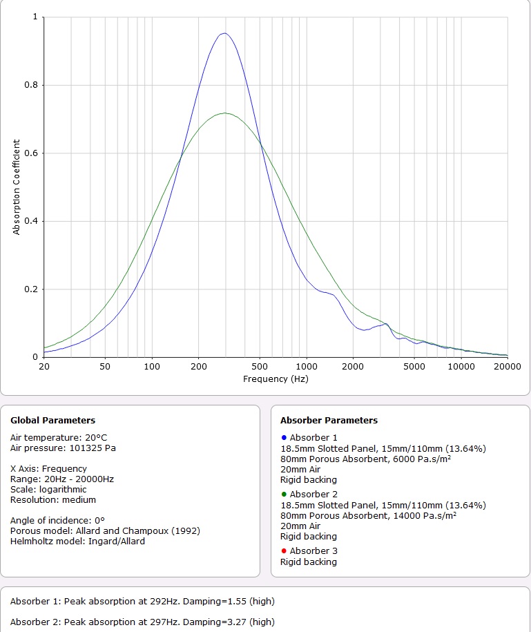

    Bitte denke auch daran, dass bei der Innendämmung einer Außenwand die Verschiebung des Taupunktes nicht ganz ohne ist. Das ganze sollte also hinterlüftet sein damit nix schimmeln kann.
      • 15.02.2012
      Ja daran habe ich auch schon gedacht aber da der Absorber ja "atmen" kann hätte ich gedacht es ist hier eher unkritisch. Oder in jedem Fall lieber 140mm Dämmung und hinten 2-3cm Luft?

        Ich würde das Risiko nicht eingehen wollen und würde zur Wand etwas Abstand lassen und dann oben, unten und seitlich ebenfalls Luft lassen, damit hinter der Wand Zirkulation stattfinden kann. Sicher ist sicher.

          Ok dann plane ich 20mm Luft zur Wand ein und unten/oben offen so das es zirkulieren kann.
          Ich habe noch eine andere Frage zum Material. Ich habe hier mal die 2. dünnere Wand mit 80mm simuliert. Einmal mit Steico und einmal mit Basotect welches einen deutlich höheren Strömungswiderstand hat. Ich kann den Begriff "Damping" nicht richtig deuten. Steico, die spitzere Kurve, wird mit Damping=1.55 (high) angegeben. Basotect mit Damping=3.27 (high). Ist Basotect also besser?
            • 28798
            Anders. Basotect ist gut für Höhen und Mitten.
