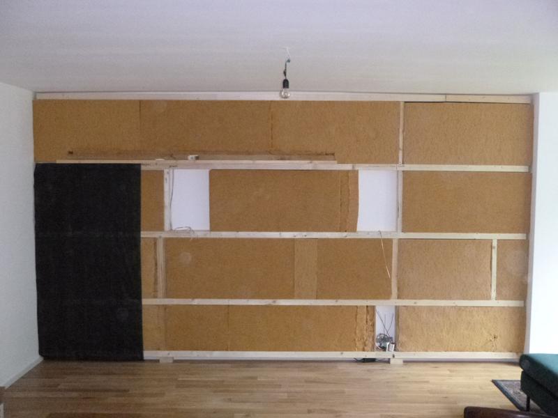

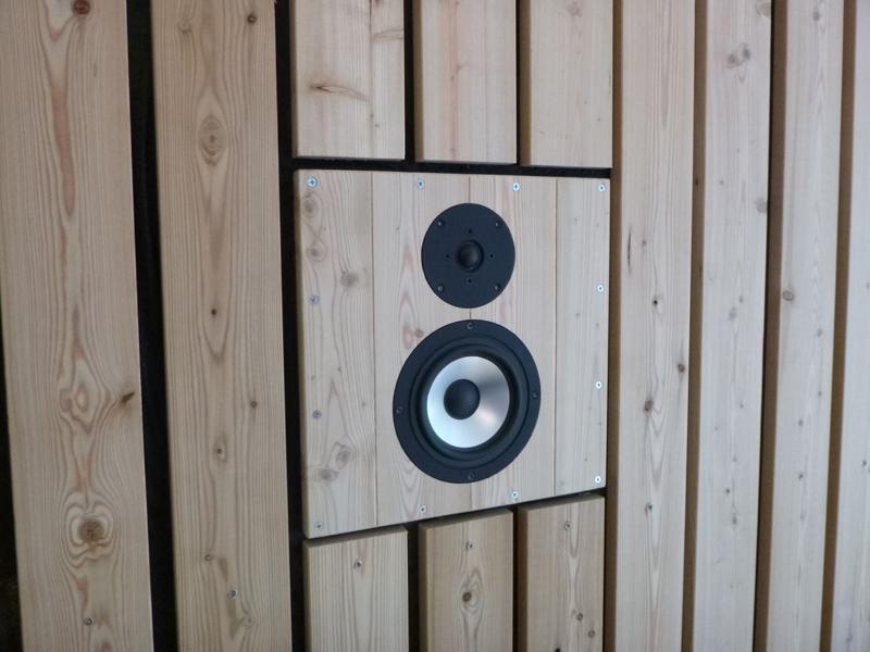

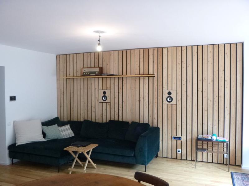

    Es handelt sich um eine Wand unserer Wohnküche. Wie in modernen Wohnräumen so üblich, war auch unsere Wohnküche raumakustisch furchtbar und sehr hallig. Normale Gespräche und vor allem spielende Kinder waren nur schwer erträglich. Daher wurde eine (fast) gesamte Wand des Raumes als Schlitzabsorber ausgeführt. Weil das alleine irgendwie langweilig ist, wurde auch ein Autoradio in die Wand verbaut, das die gesamte „Stereoanlage“ darstellt und es wurden Lautsprecher bündig in die Wand integriert.
    Das Ganze funktioniert nach meinem Empfinden ganz wunderbar!
    Technische Daten Absorber:
    Unterkonstruktion120mmx60mm, ausgefüllt mit 120mm Holzfaserdämmplatte (Steico flex), darüber schwarzer Stoff ("Unkrautvlies"), beplankt mit Lärchenholz 96mmx20mm, Abstände 10mm, 15mm und 20mm
    Technische Daten Lautsprecher:

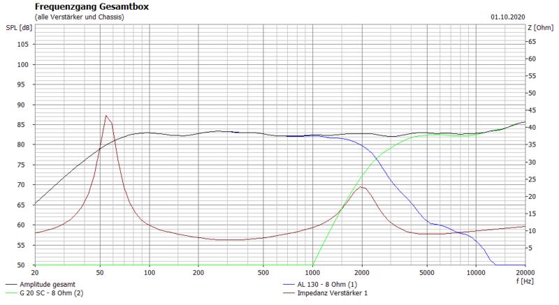

    AL130 und G20 in ca. 14 Liter geschlossen, Weiche Eigenentwicklung mit BoxSim

    Hallo Stefan,
    das ist ja mal Mega!
    Chapeau dafür
    eine kleine Idee hätte ich noch; evtl die Fugen der Vertäfelung als Schattenfuge auf der Schallwand weiterführen, dann sieht man die Boxen fast gar nicht mehr....
    Das fass bitte nicht negativ auf, es ist nur eine dumme Idee von mir...

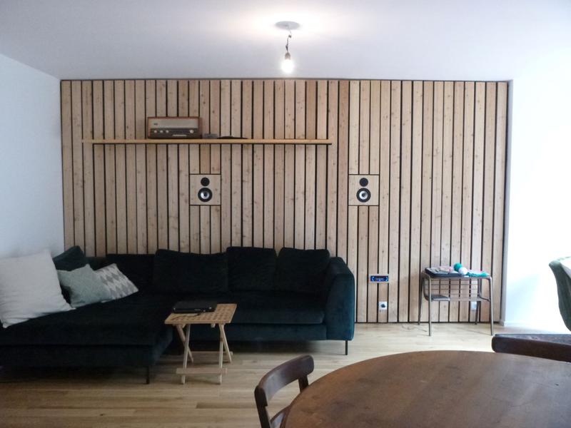

        Schattenfugen sind jedenfalls eine gute Idee. Ich hatte mir das sogar überlegt. Allerdings überschreitet das dann irgendwann den Aufwand, den ich für ein "Küchenradio", denn mehr ist es nicht, betreiben möchte.

        Die BoxSim Weiche darf ich noch nachreichen:
          Hi Stefan
          eine sehr feine Lösung, liefert zudem ein richtig warmes Raumgefühl...
          Die Idee von Jörn würde ich wirklich aufgreifen! Wenn Du die Grenzen der Fuge gerade so auf der Schwallwand anritzt, um eine scharfe Kante zu bekommen, könntest Du die „Fuge“ an sich mit dunkler Farbe nachziehen. Du veränderst die Akustik nicht, und erhältst trotzdem die Wirkung. Probier es mal mit nem Streifen schwarzem Isolierband aus...

                Die BoxSim Weiche darf ich noch nachreichen:....
                Moin, moin,
                die Berücksichtigung der Boxenkanten hast Du deaktiviert oder hast Du die ganze Wand als Schallwandabmessungen genommen?

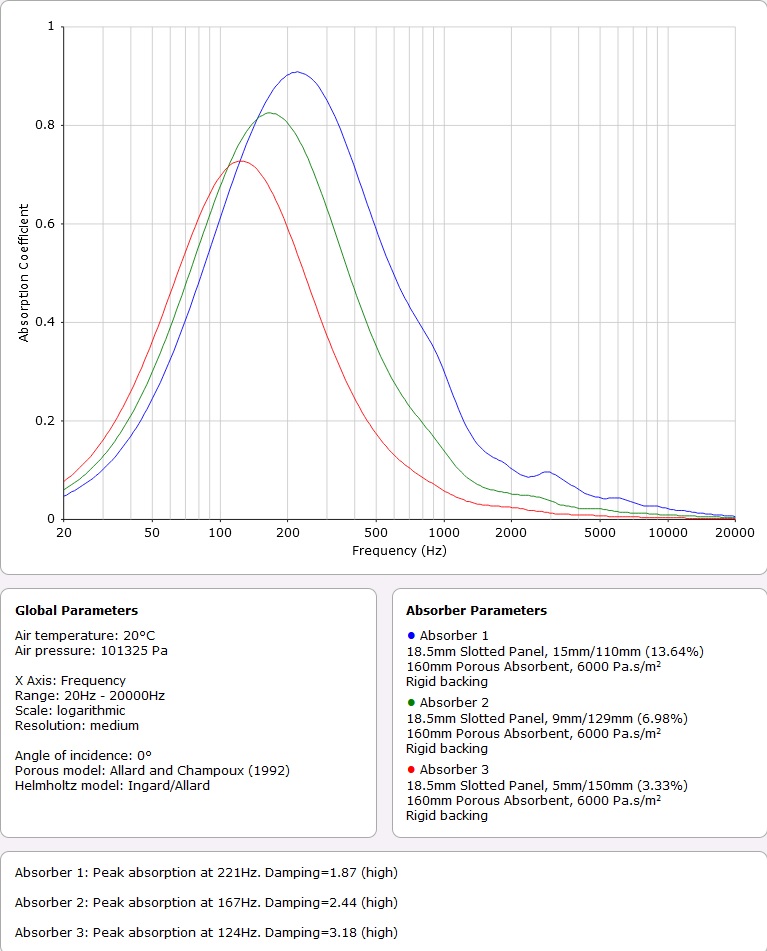

                            Ich würde auch gern 2 Wände im neuen offenen Wohn-Esszimmer so umsetzen.
                            Die Steico Flex Holzfaserplatte ist eine gute Idee und ist zudem auch noch Klimaregulierend.
                            Ich würde gern die Abstände der Bretter als auch die Brettbreiten variieren.
                            Simuliert habe ich mal Bretter mit 95/120/145mm und Abständen zwischen 5/9/15mm. Der Aufbau an der Wand wäre dann z.B. so:
                            15-95-15-95-15-95-9-120-9-120-9-120-5-145-5-145-5-145-9-120-9-120-9-95-15-95-15 usw...
                            Ich habe das Ganze schon mal so auf die Wandbreite aufgeteilt das Flächenmäßig die Brettbreiten sich die Waage halten.

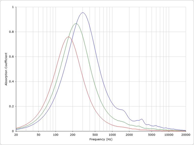

                            Die Steico würde ich für die 1. Wand im Wohnzimmer 160mm Stark wählen. (Davor kommt Lowboard/TV/Lautsprecher) Simulation anbei!
                            Die 2. Wand ist weiter hinten im Raum und dann mit nur 80mm Steico deutlich dünner(aus Platzgründen) und Absorbiert somit erst etwas weiter oben. Hiervor steht dann der Esstisch und mir geht es hier eher darum den Frequenzbereich der Stimme zu absorbieren...
                            Kann ich das so umsetzten oder gibt es Verbesserungsvorschläge?
                            Gruß Nils

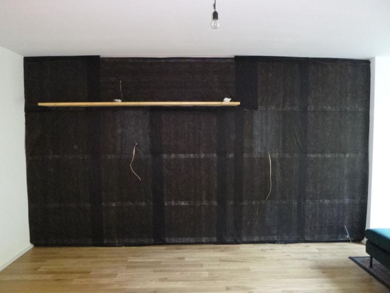

                              Das klingt nach einem sehr vernünftigen Plan. Wenn ich Dir einen Tipp geben darf, dann achte auf ein gutes Abdeckfliess, wegen der Optik. Mein Fliess hätte ich besser zweilagig machen sollen, dann wären die Spalten gleichmäßiger schwarz.
